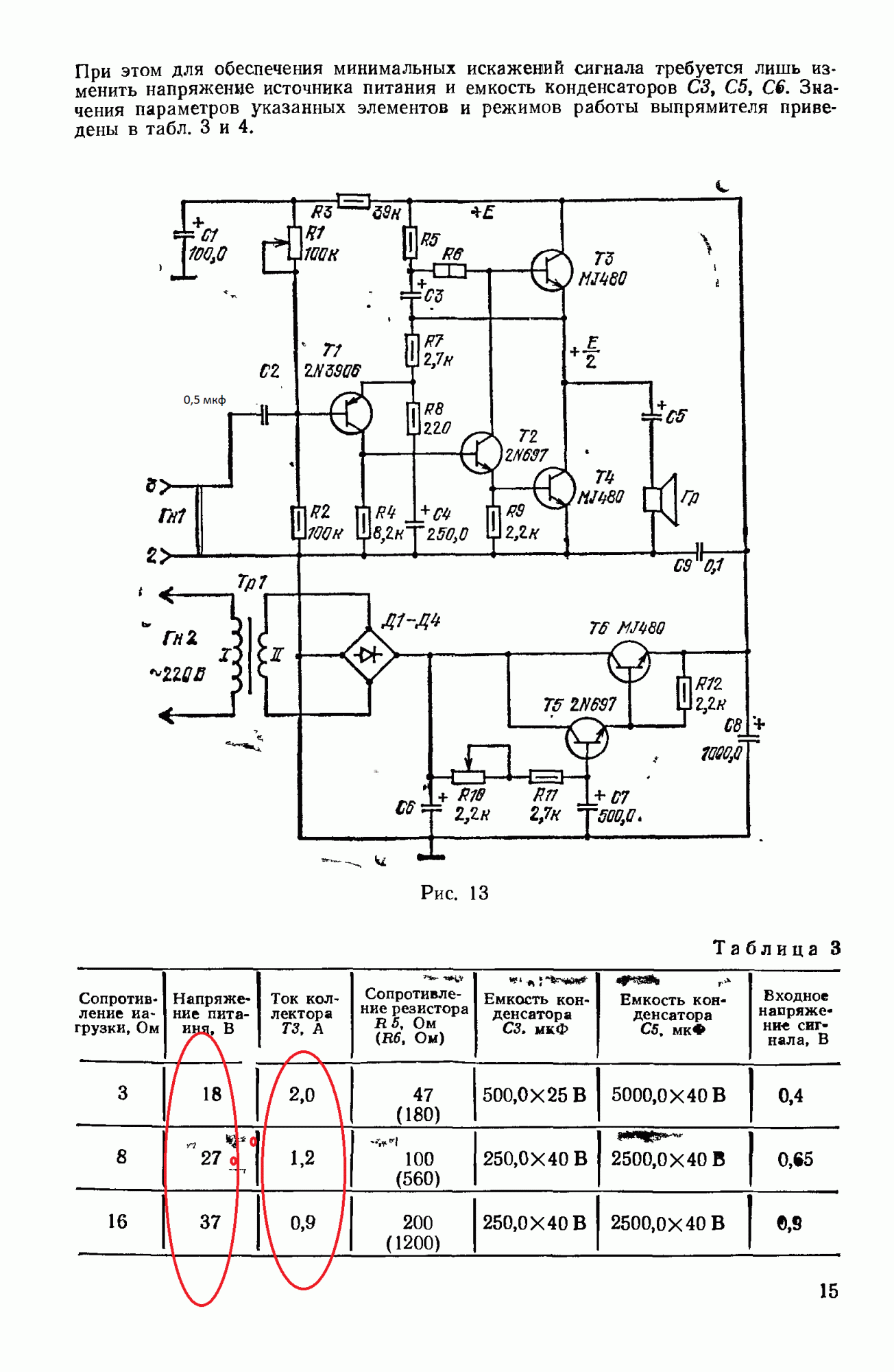

И куда задираете?

Еще питание 24-27в, нагрузка 8ом, вместо 2 по 20в, и 903 будет класс.

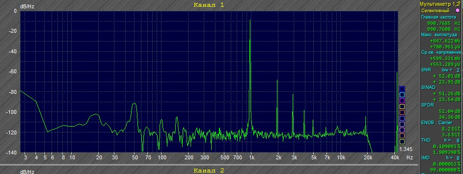

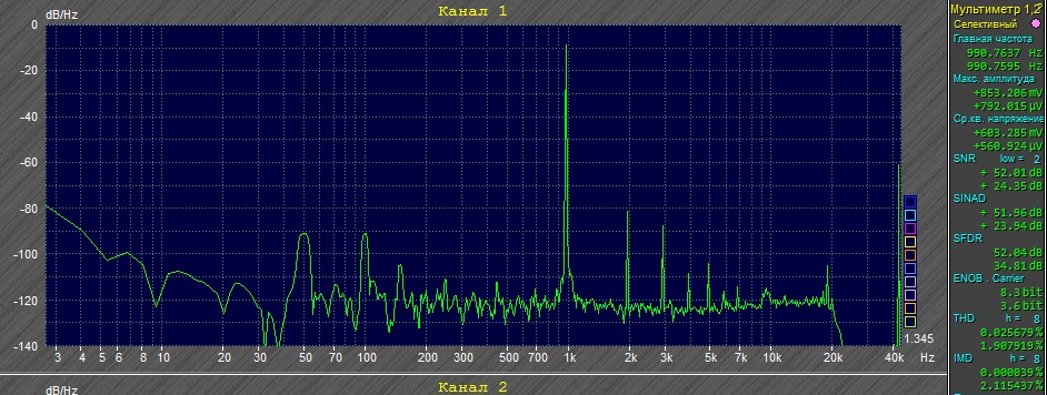

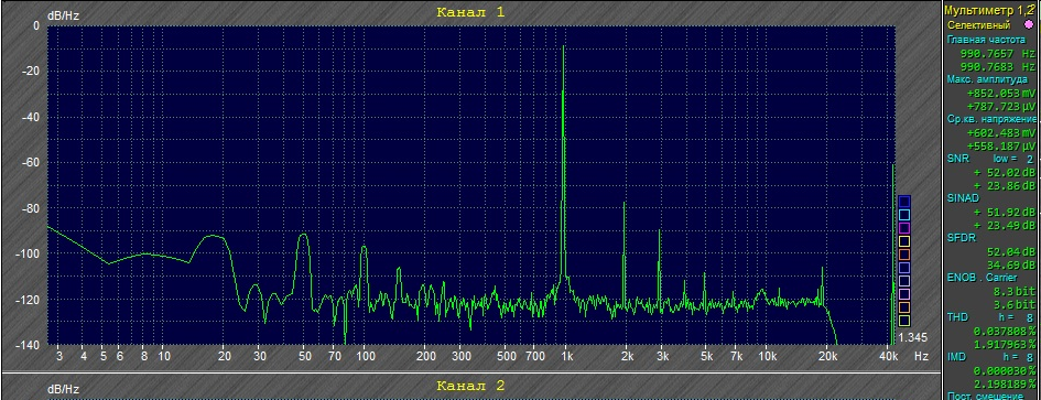

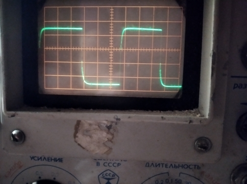

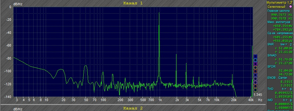

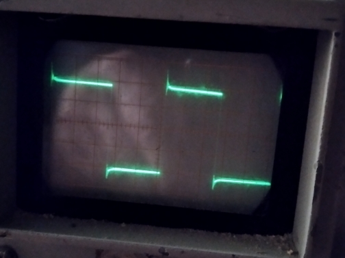

Продолжу на предмет выбора выходных транзисторов.
Лучше сразу поставить хорошие, но не знаменитые транзисторы, те же 2SC5198 про которые я много писал.
На прошлой недели пришли 8шт. из Китая. Проверил на вшивость кому интересно здесь результаты. В выходные выбрал не много времени для проверки как они в звуке. Надо сказать, что мои ожидания оправдались. Звучат отлично. И характеристики усилителя не плохие. Ниже результаты измерений при Uпит=27в разных токах покоя.
6 вольт на выходе действующих Rн=8ом ток покоя 1А THD=0,1%
6 вольт на выходе действующих Rн=8ом ток покоя 1,5А THD=0,05%
6 вольт на выходе действующих Rн=8ом ток покоя 2А THD=0,037%
6 вольт на выходе действующих Rн=8ом ток покоя 2,5А THD=0,025%

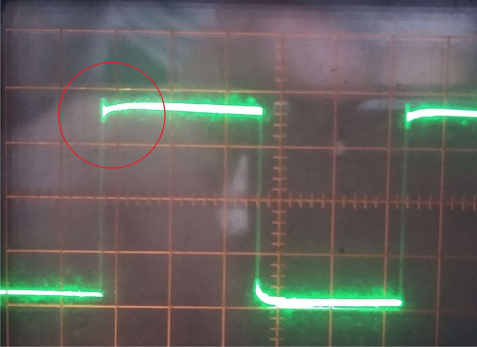

Но есть не большая проблемка. Как предупреждал Джон не следует использовать транзисторы с граничной частотой выше 3...5мГц. А у С5198 в районе 30мГц. Вот он и показал зуб дракона не большой возбуд. Времени бороться с ним не было но лекарство Худ в статье указал. Фото меандра ниже.
Кстати у с5200 здесь всё гораздо лучше хотя со звуком подкачал.
Выше я писал что в качестве эксперимента пробовал транзисторы из Имп. Б.П. звучали они луше С5200 но тоже имели возбуд ниже фото D209L. Но у него Fгр.=5мГц.
Транзистор С4106. Fгр.=20мГц.
Как видно из скринов выше что то другое влияет на возбуд.
На деюсь,Вы прислушались к Джону Худу и сделали всё как он рекомендовал- навесным монтажём.
scamp
28 Окт 2021
1,637
1,270
64
Ростов-на-Дону
Нет конечно. Фото моей платы я выкладывал. Сразу на два канала, собран один. Но дело не в монтаже вы же видите что возбуд появляется и пропадает от смены транзисторов а специально показываю чтобы было понятно.
Какой нахррр возбуд, игде он? Пичок, пичишечка. Ни на что и никамю. Спите спокойно.И не тяните чужие кошмары на себя
резючок в базу мощного транзистора врезать, Ом 5-10 и усё.
Или база-коллектор драйверного , туда 20-30 пик впаять.

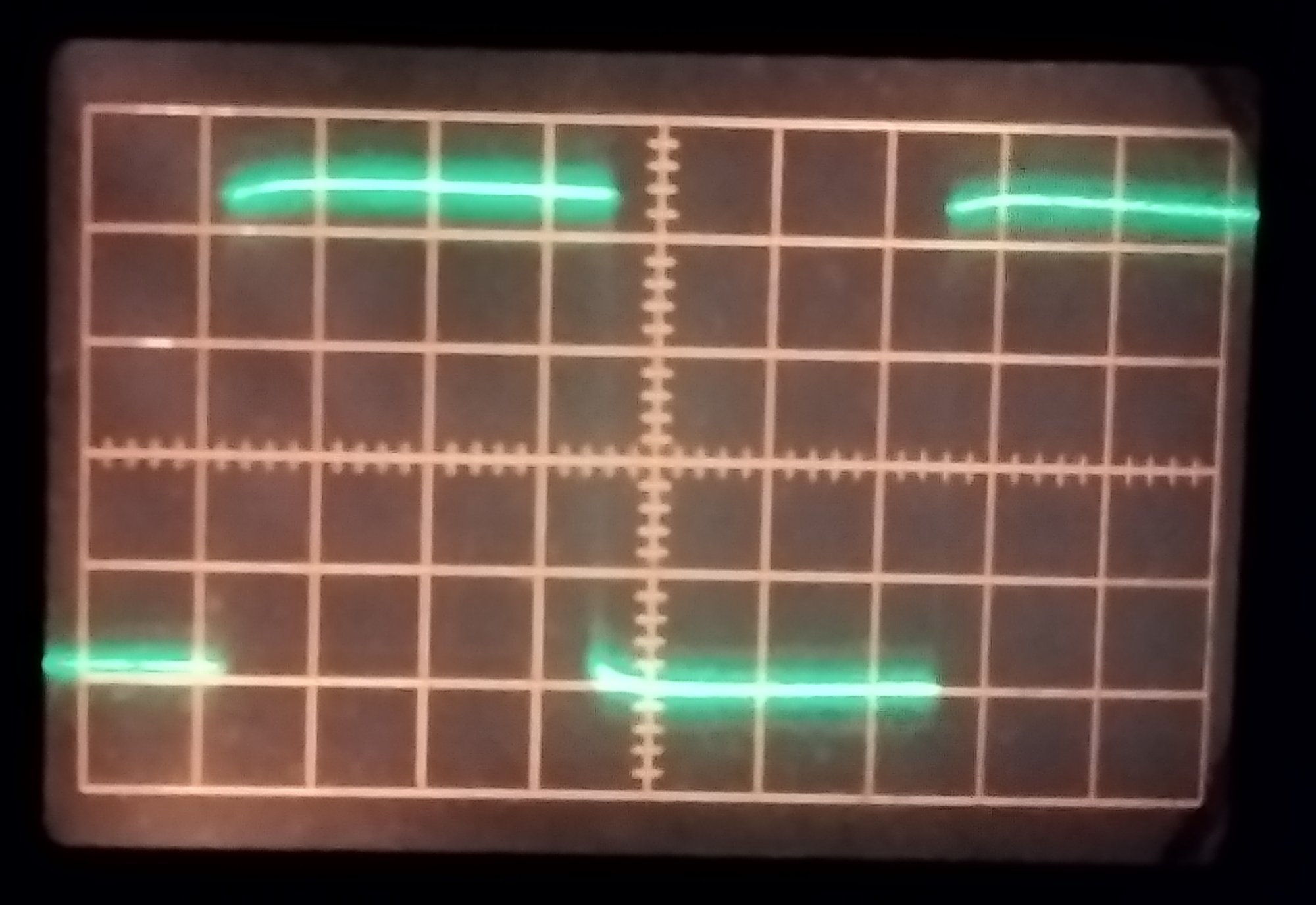

Это НЕ возбуд. Крошечный пичок на фронте из-за высокого быстродействия транзисторов. Он даже не превышает уровень "полки". Можно не обращать внимания.
Правой кнопкой мыши жмякните на надписи "канал 1" или "канал 2" .Там всё давно уже изобрели.Василич про это походу даже сам не знает)
Не понял о чем это вы?
О скриншотах графиков.Там прячется дополнительное меню для работы с графиками.Это же муки через "принтскринсайс" и пайнт сохранять пикчи

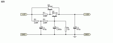

Вчера сделал вариант макета транзисторного фильтра. Схема взята из книги "Зарубежные радиолюбительские конструкции" Васильев.
В качестве Т1 С5200 которые неудачно приобрел для этого уся их место только здесь. Т2 BD139 всё на одном радиаторе пластина Al 80х50х3 мм.
По электрическим характеристикам работает отлично, хорошая альтернатива емкостям за 10000 мкф и сглаживающим резисторам которые неплохо выделяют тепло которого и так здесь в избытке. В итоге имеем на входе транзисторного фильтра 30в на выходе 28в, ток 1.5А, уровень 50Гц -110дб с подключенным входом и источнику сигнала и -100дб в случаи если вход весит в вохдухе. 100Гц вообще не видно. До этого у меня был CRC фильтр 10000мкф+1Ом+10000мкф пульсации были в районе -70дб. В АС гул улавливался если при поднести ухо. По температуре транзистор с5200 еле еле теплый. Ещё один плюс нет нужды softstart который не раз обсуждался в теме напряжение на выходе нарастает в течении 5 секунд.
Как он (транзисторный фильтр) будет вести себя в звуке пока не знаю ещё не слушал, но думаю не должен подвести.
Стесняюсь спросить: а что, фильтр не греется?
2,813
820
Параллельно С2 поставьте резистор для настройки рабочей точки фильтра (установка выходного напряжения ниже уровня пульсаций).
Можно поставить стабилитрон (набрать) от повышения выходного напряжения при повышении входного.
Вроде ещё нужен обратный диод Э-К Т1 (без него вылетает транзистор в некоторых случаях). Т1 на радиатор.

Такое ощущение что народ читает поверхностно.
Т1 на радиатор.
Зачем усложнять меня и так всё устраивает хотя может диодик между К-Э поставлю пока не знаю.

2,813
820
Рабочую точку (выходное напряжение) фильтра под полной нагрузкой нужно выставить ниже уровня пульсаций на входе, иначе пролезут пульсации:(
Со стабилитроном (если есть запас по входу), получаете стабилизацию. Фильтр при повышении сетевого увеличивает выходное, растёт ток покоя и...
Делать под нагрузкой - постоянный потребляемый ток - вредная сказка - он меняется в такт сигналу:(
Можно просто С-R-C:)

Замена хоть куда
Да это всё правильно, но мне достаточно этого.
уровень 50Гц -110дб с подключенным входом и источнику сигнала и -100дб в случаи если вход весит в воздухе. 100Гц вообще не видно.
может кому то этого мало пусть пробуют сделать лучше.
JLH не нужно жёсткой стабилизации. При колебании сети 220в ±10% это составит ±3в это не смертельно. А если скакнет в два раза тогда и стаб не спасет.
Можно просто С-R-C
Транзисторный фильтр предложный Худом как раз простая и действенная замена CRC.

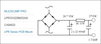

И экономия на конденсаторах, типа 15000, 6800... :)
Пара банок по 33 000 мкф 50в с базара , промышленная серия , суперовые параметры, фирма Jackon Taiwan, уделает все ваши мудрёные стабилизаторы . И нет ничего лишнего, мост на германии, одна банка на 10тыс, пара резисторов по 1 Ому, потом пара банок на 33 000 .Ток полтора ампера в канал. И ноль фона. "Учись, студент!"
