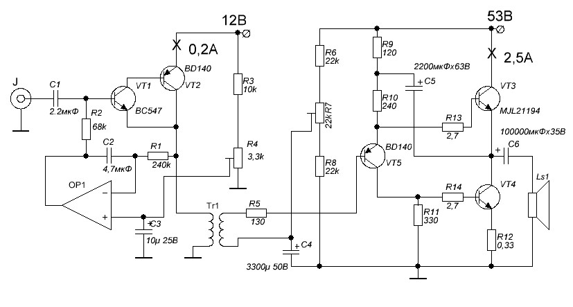

Оцените схему по 5-ти баллам
28,311
13,622
Схему Худа не обязательно повторять в основном варианте , с питанием за 30 ви током за ампер. Она прекрасно работает в микроварианте на любых транзисторах на выходе, включая П605. Ушник можно собрать.
И повозившись с разными выходными АВ каскадами , остановился на этом, который лучше и по полосе и качеству сигнала. И звук там особенный. Не лампа, но нечто достойное.
Но куда ни посмотришь, строятся чемоданы из радиаторов и силовиков, чтобы важно отчитаться в ролике и задвинуть потом на полку. Не странно?
Лампы позволяют скрыть/сгладить недостатки записей, иногда удачно, иногда нет, да и вообще, нет никаких ламп, все ламповики слушают трансформаторный звук, а не ламповый, лампы обслуживают трф., но не наоборот.
2. Разберите свой Худ, не мучайте котейку, не плодите сущностей, коих и так уже в этом мире - сверх всякой меры.
А ни фига не правы. Лампочка на входе может на щелбан поменять звук усилителя с размашистого , грубого и крикливого -на мощный, собранный, прозрачный и аккуратный. Транс как бы тот же. а звук взлетел на порядок. И все вбиваемые годами понятия насчет драйвера летят в мусорку, потому как лампы той не видно, ток комариный, зато звук- Звучище. Поэтому всем рассказам верить надо с поправкой на свои ухи.
Именно трансформатор задает лампе нагрузку и это наиважнейший параметр. Каменщики этого не понимают, почти единственное исключение - макинтоши с выходными трансами.
Р.С. отзыв Серёги Буковского о моих трансах: "Их как-будто нет"
28,311
13,622
Саша. я про драйвера к 300В. Восьмера не прокатила, хамский грубый звук. И все дивно сменилось при смене драйвера на Дюймовку. И трехсотка раскрылась так, что никто не ожидал.
Лампа без выходного транса - нечто натужно- ущербное , решение в лоб и поперек физики.
Дело не в том, звук стал лучше или хуже, а в том, что звук все равно - трансформаторный, а не ламповый.
Потому что выход на динамик - через трф.Он и определяет на 90% как будет работать динамик.
РС отзыв Серёги Буковского о моих трансах: "Их как-будто нет"
Я экспериментировал с выходными трф. в каменных унч с мостовой схемой,звук меняется,становится более округлым и сглаженным по динамике, хотя вроде и не лампы
Вы специалист по расчетам трансформаторов? Заказывали по своим расчетам? Сами делали? Или брали что под руку подвернулось?
звук выходного каскада на прямонакале совершенный, прозрачный и богатый. Вычислить там вмешательство собственно транса-нужно быть не знаю, кем, инопланетянином.
Про округлость динамики транзисторника с трансом это какие-то выверты , малопонятные. Звук меняется и чаще в хорошую сторону.
Брал то что под рукой.
Это были силовые ТС-180.
Но я использовал их в паре: - вторички наружу, первички вовнутрь, получался К трф 1:1
2.Про округлость динамики транзисторника с трансом это какие-то выверты , малопонятные. Звук меняется и чаще в хорошую сторону.
Ага... там один выход с анода дает нехилые искажения + нагружается все на нелинейный и реактивный трф с Ктрф 1:20 что плодит еще фиг знает что + все это без ООС,...конечно же, вмешательства трф-ра там не будет слышно - никаким образом, это просто сама СУПЕРЛИНЕЙНОСТЬ :)
2. Что слышал, то и говорю. Разница есть.
Вас в детстве напугали трансами злые дяди. Так и ходите испугавшись.
Искажения в сознании куда вреднее нелинейных.
2.Искажения в сознании куда вреднее нелинейных.
Ничего подобного, я сам фанат трф-ного звука, просто я не фанат ламп.
2. Искажения сознания есть конечно, работаю над ними.
3. Я не говорю что нелинейные искажения в лампах страшны, я говорю что звук на выходе ламп, далек от оригинала входного.
Да, он может быть вкусным и красивым, но это сильно обработанный звук, лапмовый унч звук - преобразует, а каменный линейник - пропускает.
4. Вы знаете как влияет Ктрф на звук?... поставьте на выходе трф. паралельно вторичке кондер на 2-4 мкф, звук скорее всего сильно изменится, пропадут высокие, вылезет середина. Значит и сам динамик так же влияет на характер звука.
А если Ктрф 1:1 то влияния кондера почти не будет.
По мне, так транзисторный звук чаще неестественный, агрессивный, со смещенным балансом. Как простуженный собеседник. А ламповый возвращает привычное.
Мы-то знаем, а вот вы, похоже, нет! Что трансформатор это преобразователь ИМПЕДАНСА, видимо как-то прошло мимо. Так что перестаньте нести чушь!
Так поэкспериментируете с выходными трф на выходе трнз.унч, может измените мнение
А насчет оригинала- так я не всякий живой оркестр захочу домой к себе втащить. сохранив то самое звучание. На диске лучше записано, без халтуры.
Согласен. Главное- конечный результат.
Супротив наиглавнейшего волшебного слова на тех. форумах - я бессилен.
Вы снова победили :)
Александр, оОочень часто встречал такую фразу (ОКРУГЛОСТЬ, звук КРУГЛЕНЬКИЙ и т.п.) от гитаристов, когда они играли на моих самопальных ламповых гитарных УМ и ламповых примочках (примочки делал чисто из любопытства).

Меня смущает вариант взять "что было" ТС-180, кривенькое даже для питания создание. А потом говорить о звуке усилителей с ТВЗ.
"Каменные" самодельщики чуть ли не поголовно наплевательски относятся к звуковым трансам.
Не сажайте ТВЗ в анод, сажайте в катод, и будет вам счастье.
Анод не предназначен для работы с током, он для усиления напряжения, а вы пытаетесь заставить работать его с током, конечно он будет брыкаться.
Мало того что в анод, так еще и Ктрф делаете большим, а чем больше Ктрф тем сложнее сделать линейный ТВЗ.
Если сажать в катод, то там и с током нормально, и ТВЗ можно делать 1:1, 1:2, что куда более проще и линейней.
Я подключал трф на выходе к эммитерам, а не коллекторам, поэтому с линейностью там все было в порядке.
Это вы без меня , сами осиливайте, свои буераки сознания.
Я вас понимаю.
Вас и так все устраивает.
У меня примерно та же ситуация с трнз. линейниками.
Я за линейность, но разумную.
Поэтому все эти эксперименты со сверхлинейностью, на продвинутых форумах, не для меня, мне хватает штатной линейности, хотя по - своему, сверхлинейность,
это интересно и познавательно.

Действительно, сейчас лучше РГ с сопротивлением около 10 кОм или даже ниже. Но их трудно совместить с ламповым выходом. Да и купить их сдвоенные и с "китайской" буквой А, нереально.
На входе усилителя , параллельно нижней ветке делителя, имеется переключатель с набором RC цепочек, меняющих соотношение уровня низа и средины, чтобы в реальной обстановке найти нужный звуковой баланс.
Или ДИСбаланс по своему вкусу. Фактически это регулятор тембра, который многие с азартом оплёвывают. В лаповую эпоху, с учетом акустики граммофона "без верха и без низа", с источниками сигнала (радио и грампластинка) до 6 кГц это было необходимо и в каждом приличном приёмнике-радиоле были такие тон-регистры. Сейчас, при приличных колонках и нормальных источниках сигнала, это малоактуально, особенно если запись нормального качества. Хотя смысл в этом есть. Но простейшие RC цепочки в данном применении, будут не слишком хороши по ряду причин, не хочу много и долго расписывать - думаю, для многих это очевидно, тогда лучше сделать отдельный блок коррекции, но ГЛАВНОЕ чтобы RC цепи коррекции были пассивными, а не стояли в обратной связи ОУ.
Понимаю Ваш замысел: приглашаете знакомого (эксперта), включаете эту "тонкомпенсацию" задирающe. чуть-чуть (много не получится) верх и низ, звук становится более сочным и агрессивным, а слушатели хренеют от такого звука и говорят: ух ты, вот это да! (если попадётся сопливый вьнош, он скажет ва-у-пс).
Что и сделано за несколько щелчков переключателя тудэм-сюдэм, в итоге осталось одно положение, с которым благодать в звуке.
Сначала изо всех сил стараемся сделать линейно-горизонтальную АЧХ колонки, не дай Бог, если будет прыщик выше 10 кГц или подъём ниже 100 Гц (караул-бубниловка!!!). Ставим клеймо "плохо" на УНЧ у которого на самых краях спад-подъём на 1 дБ (кошмар). А затем добиваемся "благодати" корёжа АЧХ звуковоспроизводящего тракта...
Очень интересно взглянуть на АЧХ такого усилителя с коррекцией.
Подчёркиваю, что я не сноб и не перфекционист.
Некоторая коррекция АЧХ вполне может быть уместна по ряду причин, сейчас не важно каких - комната, ослабшие уши, вкусы и т. д.
Некоторые ЗДЕСЬ пользуются, стыдно сказать, эквалайзерами. Это лично дело каждого.
2,949
872
Тут нужна или независимая слепая экспертиза, или каждый должен попробовать для себя сам.
Броски снимал спектр гармоник для разных схем и сравнивал:)
Повторитель вещь в себе
Три транзистора (Худ) можно повернуть и так, и эдак
