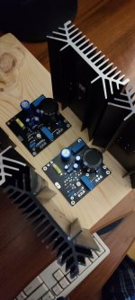

Оцените схему по 5-ти баллам

Углы и бортики надо глушить, наваляют отражений на средине и верхушках. Или рейки под 45 вклеить.
Мотать не хочется, у меня колонки 8 ом . Потом кожзамом перетяну, будет нормально. В схеме АБ1 резисторы 200 ом нужны только такого номинала или можно 220 ом поставить и мощность их нужна 0.5вт или можно 0.25вт поставить? Как сильно режимы уплывут или всё таки лучше ставить как схеме без изменений? 510 ом в базе первого транзистора в каких пределах можно изменить, а то есть только на 2вт?

резисторы на 200 Ом , под них режим выведен, можете 220 впаять, но где-то уедет, придется подстраивать. Они все не такие мощные, полватта и то много. 0,25 самый раз. Просто у меня 200 ом было много.
Что касаемо резистора в базе первого транзистора. то это антизвон, там что угодно ставим, от 100 ом до килоома.
Понял, благодарю, буду делать как есть на схеме, потом на 1058, когда найду их. Как вы считаете, на али есть б/у 1058, в отзывах пишут, что оригиналы, ёмкость соответствует, не могут ли быть подсажены они или лучше новые поискать?

я не знаю. что такое подсаженные транзисторы.
Я имел ввиду износ транзистора внутри. Как смещение подкрутить? Про особую распайку 162 не в курсе, что нужно сделать? Схема такая. Вот только не знаю нужен ли 1 ком параллельно динамику? Антизвон по 100 ом в первом и во втором транзисторе нормально будет?

антизвон 100ом нормально.
Затвор у 162 неверно нарисован, пяткой вверх, а надо вниз. На земле сидит ИСТОК, он у транзистора на железной подошве. Посредине вывод истока. Слева от истока затвор. Справа сток, он идет к резистору 10 Ом.
Подстройку режима делаем подгонкой резистора 120 килоом или 51 ком во входном делителе.
Затвор так уж нарисовал, даташит читал. Благодарю. Какие напряжения и где ещё нужно замерить, кроме выхода? Резистор 200 ом на коллекторе первого транзистора, не к истоку который идёт, его тоже нужно менять, если напряжение открывания затвора 162 примерно на 100мв выше (замеры видел на фото через транзистор тестер 1085 и 162)

Пишу выше. Режим схемы крутим резисторами на входе. остальное не трогать. Вроде ясно.
Кроме одного и главного: чем режим проверять будем? Генератор-осциллограф есть, картинку глянуть?
Понял, генератор импульсов китайский есть или в плеер закину синус 1кгц. Входной будет нпн 2N3019 80в 1а 0.8вт КУ 220.
