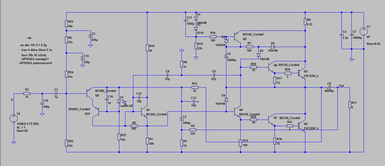

Оцените схему по 5-ти баллам

Термостабилизации в Худе НЕТ.
В 1996 году Худ сделал попытку:

Так думаю, Tr5 играет роль источника тока, необычного исполнения?
Да, управляемый ИТ (ВК охвачен местной ООС по току), но реализация неудачная - токи несимметрично распределяются по плечам ВК. Если сделать правильно - можно использовать дарлингтоны, что решит проблему ВК - слабую нагрузочную способность. ВК сможет работать и в А и в АБ режиме, причем закрываться транзисторы будут плавно, без коммутационных искажений. На нагрузке 8 Ом и питании 40В вполне будет достаточно тока покоя 400 мА (экономичный А). Ну и входной каскад надо сделать в виде следящего каскода, плюс добавить между входным каскадом и ВК эмиттерный повторитель. Получится примерно так:

Ой ,ну и наворочено. Лучше уж классический Худ,чем это
Оперативненько, ещё лет через 40 сделает вторую попытку. До приличного усилителя осталось пара тысяч лет - по геологическим меркам - одно мгновенье.

Сложность не в количестве транзисторов, а в настройке,
лучшесть не в единицах децибел, а во многих десятках.

Макетировал Худа от 1996. Как раз по этой схеме.
Однополярное питание, 22 Вольта.
Не стало ни хуже, ни лучше.
Грубо, по анализатору в цифроосциллоскопе, КНИ кардинально не изменился.
Про термостабилизацию не скажу - в ушном варианте радиаторы сильно
не нагреваются.
Идейка была, пока не смакетированная. запитать драйверный транзистор без этой лабуды в виде источников тока и вольтдобавок, а с удвоенного питания через резистор навскидку в 1, 5 килоома (с током драйвера 30-35 ма). Входной транзистор (смещение базы) тоже запитать от этого высокого питания, там ток куриный, пульсаций нет.
Эту идею мне засунули в одно известное место.

Ваша схема интересна, я как - то думал как можно улучшить Худ, потому что в нем есть свои плюшки,, и вот ваш вариант как раз в таком ключе.
Самое ценное что есть у Худа, это квазикомплементарный выход,(гладкие искажения) + оригинальный способ запитки ВК, и здесь, ваше развитие темы весьма интересно.
Но мне кажется, вам лучше создать отдельную тему, чем пытаться продвигать её здесь, просто не стоит накалять страсти. там где их можно не накалять.
Правда я не уверен что ваша схема пойдет в народ, потому что она находится между двумя основными течениями -
1)просто и сердито (Худ)
2) сложно, но линейно на всех уровнях мощности.( композитная комплементарная схема)
А ваша схема не попадает ни там ни здесь. Но все же стоит попытаться сделать отдельную тему по вашей схеме, по крайней мере там можно будет спокойно задавать вопросы, не накаляя ненужных страстей.

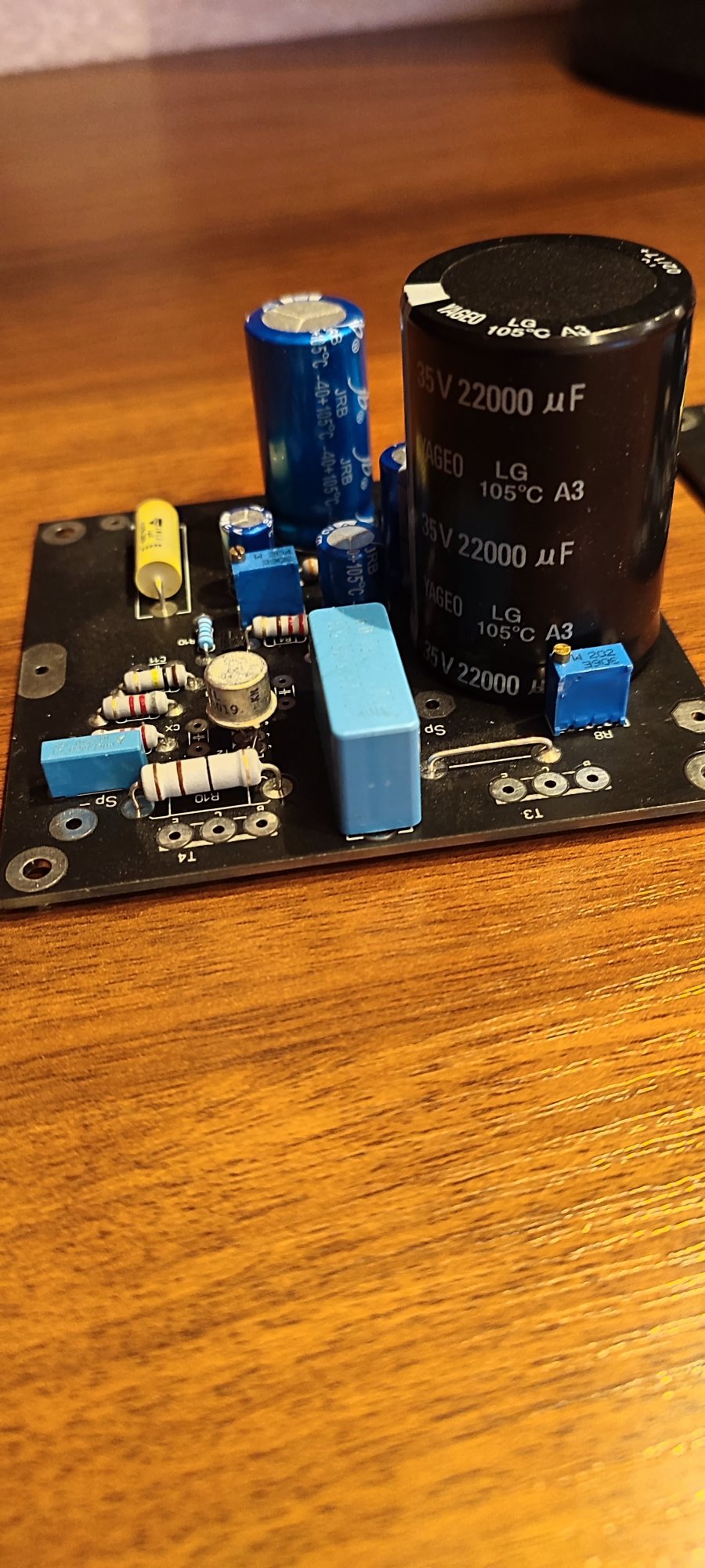

Летом занимался сочинением унч и выходных каскадов первым делом на вертикалах, получалось неплохо , но огорчала разница пороговых напряжений затвора и сама эта величина, отчего ступень пропадала на токе покоя под 700 ма. Куда нахрен больше-то.
Ток покоя растет вяло с нагревом, можно успокоить. Но сочинить нечто для низковольтного питания это вряд ли.

Собрал JLH 1969 на 2т819 для 16ом со стабилизированным питание 35в ток 0.75а, через 40 минут работы ток перестал расти, ещё через 40 минут замерил ток и как было 0.951в на резисторе 1.2 ома, так и осталось. Дрейф ток для 2т819 не подтверждаю. На германиевых 2т806 за 3 часа ток вырос на 110мА. Вопрос к Александру Бокареву, можно ли заменить в АБ1 транзистор 2SK1058 на 2SJ162? Задал вопросы в теме АБ1, но пока ни кто не ответил.

Andy_PL
12 Апр 2020
1,670
614
Это температура воздуха в помещении не менялась, и количество пыли на радиаторах. А попробуйте феном бытовым радиаторы прогреть - имитировать лето.
со сменой питания на обратное, минусом кверху, заменой драйверного транзистора на обратный C2240 можно сделать АБ1 и на J162
14 Янв 2021
574
162
28
Ковров
Благодарю. Конденсаторы 2200 и 220мкф шунтировать плёночными или резисторами не нужно? Для 8 или 16 ом, нужно ли увеличивать или уменьшать резистор 10ом 50вт при питании 35 - 45в ? Увеличение напряжения до 35 - 45в не потянет за собой измение номиналов всех резисторов?
28,311
13,622
Задирать питание имеет смысл для 16-омной акустики. Вопрос: у вас какая?
Емкости в питании не шунтировал и не шунтирую .
Выходное сопротивление в большей степени зависит не от нагрузочного резистора, а от внутреннего сопротивления транзистора на выходе. А оно -от пары резисторов ООС.
Схема сочинялась для моих как бы 8-омных , а по жизни 6-омных Сканов. Для других динамиков что-то придется менять.
Сердце схемы- три транзистора, драйверный и пара выходных. Остальное полет фантазии.
У меня Ноэма 150гдш 8ом в ЗЯ, хочу ещё такие же купить и подсоединить, сделать открытого типа или последовательно 16ом или оставить 8ом в ЗЯ, а второй через конденсаторы, в итоге по 2 динамика на один канал ( ЗЯ и ОЯ). Вот и думаю, как сделать и какое напряжение нужно. Есть 2 трансформатора от бесперебойника, на выходе по после фильтра, напряжение 40в и 49в на холостом ходу, 40в с дополнительной первичкой, 49в без неё. Могу сделать стабилизатор на 27в или 35в, но 27в для 8 ом наверно мало, мощность потеряется.
