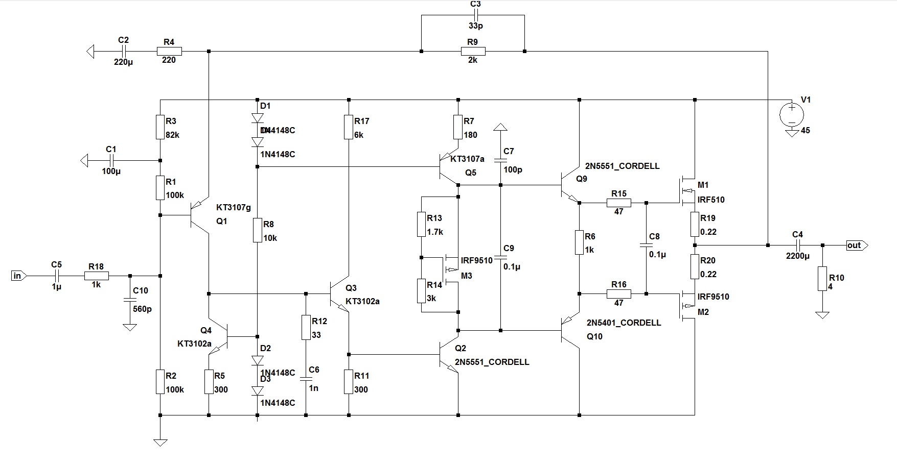

Сидел как то разглядывал одну из схем "Худа" , ту которая генераторами тока обвешана. И родилась у меня вот такая схема.. Похожа на Худ? Похожа. Ток покоя -100мА, искажения померить можно, но потруднее чем у обычного Худа.
В общем вот вам Hood_FN.

Конечно нет. Вместо того чтобы работать батареей центрального отопления усилитель в состоянии выполнять своё прямое предназначение. И выполнять хорошо.
Еще бы полевики с выхода убрать, совсем было бы хорошо :)
Это небольшая проблема, но мне чёт захотелось именно с полевиками, тем более что конкретно эти отличает довольно низкая цена, доступность, а так же довольно низкая входная ёмкость, что для мощных мосфетов в основном не характерно.
Вот нисколько не сомневаюсь, что он со всех сторон хорош.
Только зачем он в теме про УС Худа?
Во всемирной помойке сотни тысяч разных схем УНЧ.
Неужто мы все их будем сюда тащить?
Зачем? Чтобы замусорить тему?
Ну все же Худ это класс А, да и двоечка на выходе-то же не Худ.
Кстати кмк, R6 - 1кОм великоват, все же не латералы на выходе, емкость у ИРФ приличная.
Хотя нет,уточнил, у этих как раз небольшая.
