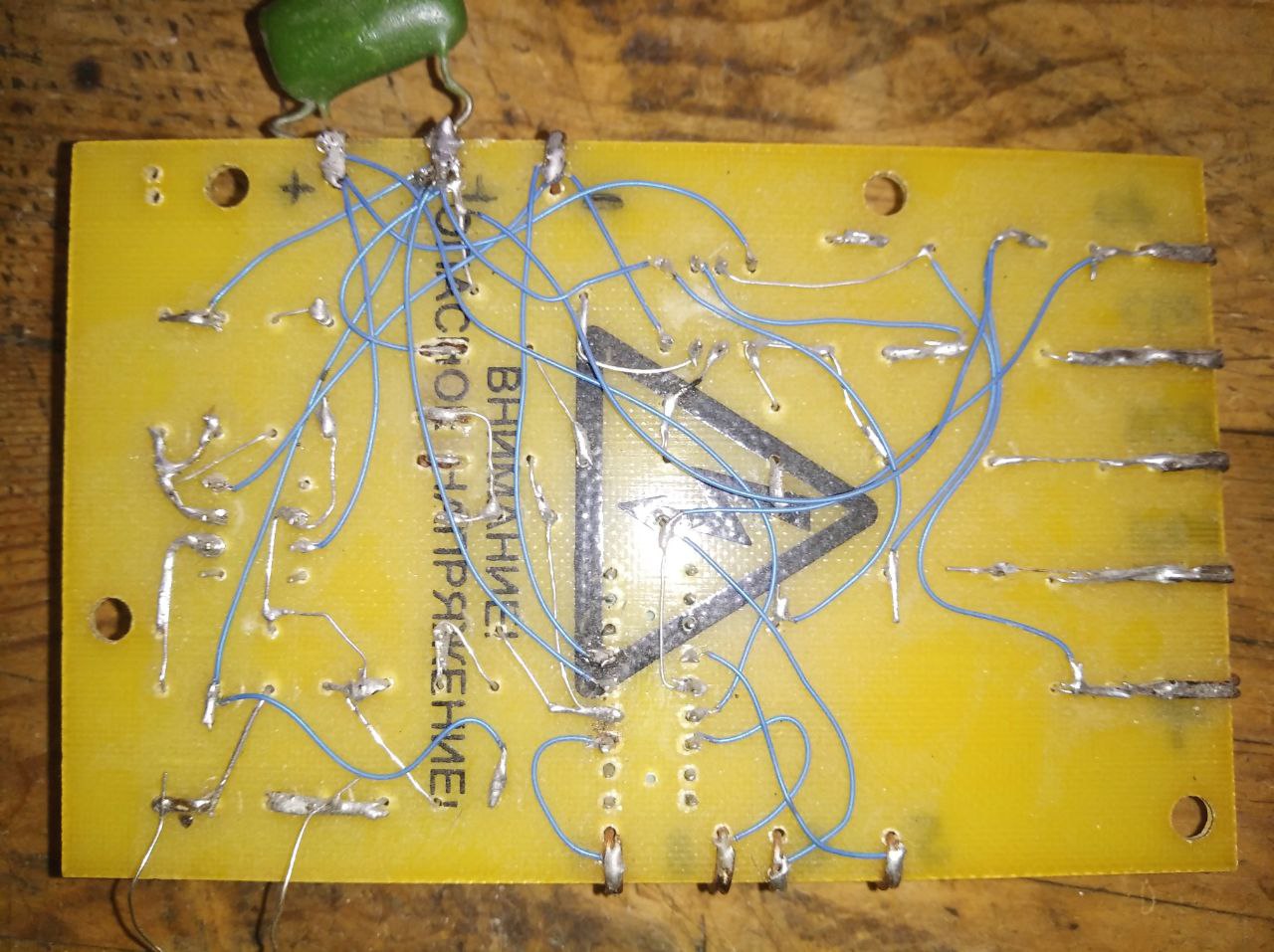

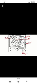

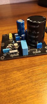

Оцените схему по 5-ти баллам
Nik
21 Дек 2022
259
10
Пенза
Приехали...
- отверстия под выводы металлизированы...

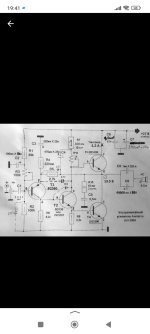

Схема - такая...

Кондёр С11 немного "не по теме" включён.
Надо бы всё таки резистор добавить перед ним на входе.

С3 в самый раз, а С9 офигенно большой, и еще на 8 ом. С (-) С9 на общий 330-910 ом запаять.
5200 скорей всего китай...

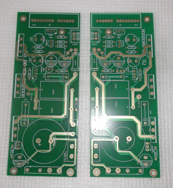

Такой вариант платы, и в принципе любой вариант JLH можно зафигачить..
На плате там разумные номиналы маркированы - 3.3 mF.
А цифры на электрической схеме - это уже безудержные фантазии пользователя.

Отсюда можно считать что плата что выше спроектирована неправильно!

Собирал я Худа на этой плате, получил возбуд, пока лежит макет в темном углу, руки до него не доходят. Входные и выходные провода на скорую руку (не дома, у друга в гостях) фольгой обернул, вроде лучше стало, но звук не очень, по моему возбуд совсем не убрался, просто уменьшился и сместился. Надо с осциллографом, но время не хватает.

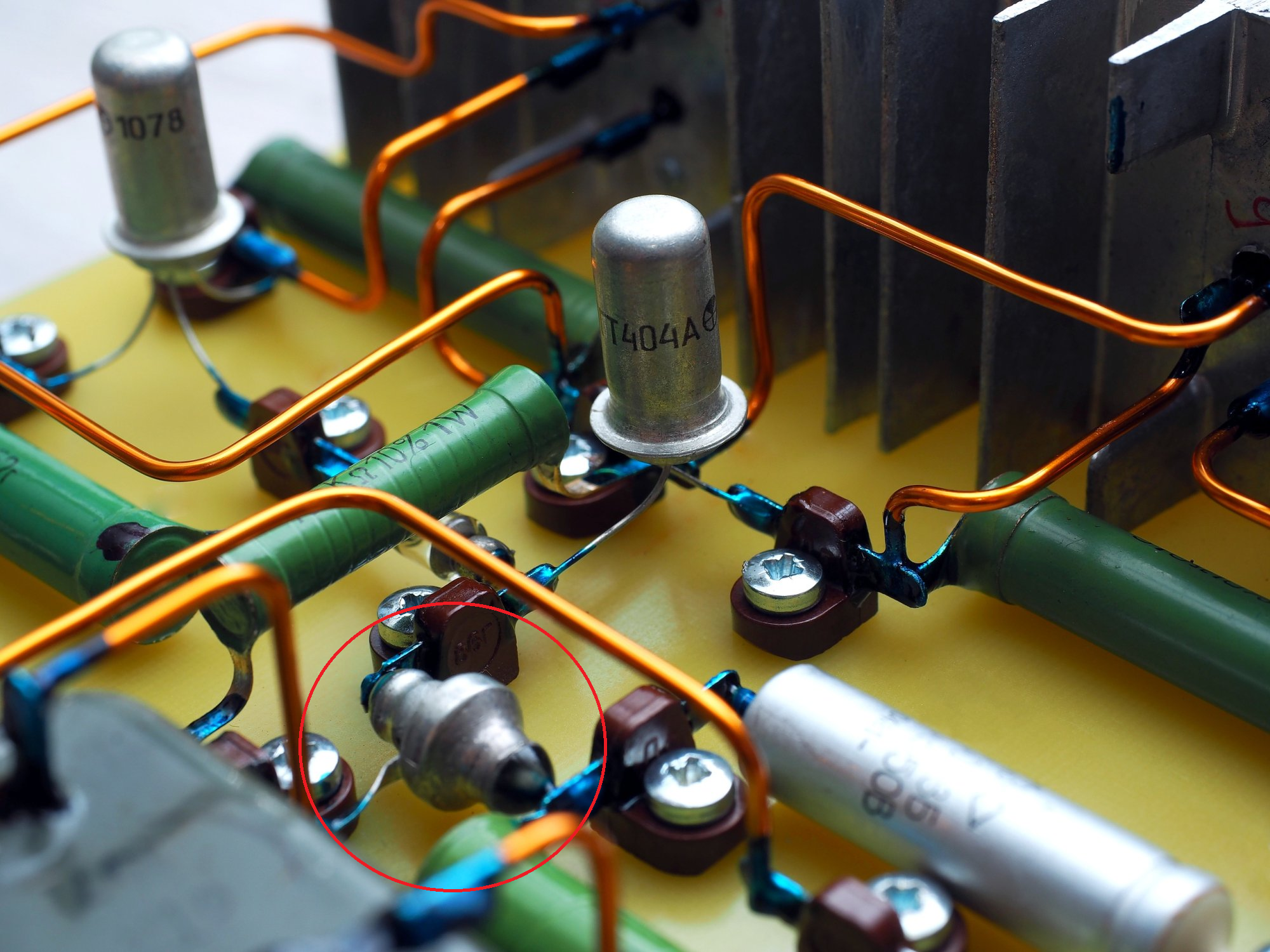

Сейчас кто расскусил это дело, паяет только объемно.
Красиво! А это реальные устройства или просто для примера как можно красиво сделать. Почему задаю такой вопрос просто такой транзистор который обведен кружочком последний раз видел лет 40 назад и то в коллекции ретро деталей. Трудно представить что это за устройство.

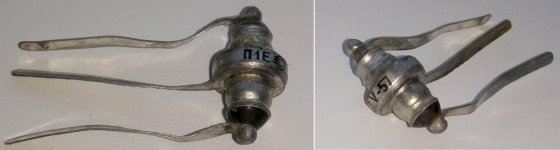

Транзистор П1 или П2, схема похожа на усилитель Лина на германии, этот похоже на входе стоит, раскачивает ГТ402 и ГТ404, а те П215 на радиаторах
На этой плате...!?

Роберт
Порылся в закромах, покупал давненько, платы худа с покрытием дорожек, зеркалки, с транзисторным фильтром на борту, не собирал еще, но есть все для полноценного устройства. Может кто паял такие? Были косяки, нет ли?
Я нихрена не пойму-схема всего на 4 транзисторах ОЧЕНЬ широкополосна (до 2 мГц, мощность до 200кГц).Зачем весь этот гемор с печатками !Если вы хотите усилитель Худа,так и делайте как Худ! Все свои варианты усилителей Худ делал НАВЕСНЫМ МОНТАЖЁМ !!!А то срачь в нете никогда не прекратится.Сделают пародию на Худа и потом срачь в нете-не звучит он у них!
