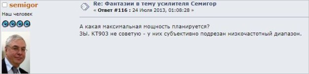

Как это возможно (с научной точки зрения)?
С научной у науки спрашивать нужно а мы только ушами проверяем. Известный автор Семыгин об этом писал а уж он прослушал большой ряд отечественных транзисторов и остановился на 908. Во всех своих усилках он применяет как музыкальные кт602 и кт908 и спецам с НОЭМА советовал и они сами сравнивали и остановились именно на 908. ИМХО разработчики этих транзисторов гнались за ВЧ для спец применений, в ущерб меломанов и аудиофиолов ;)

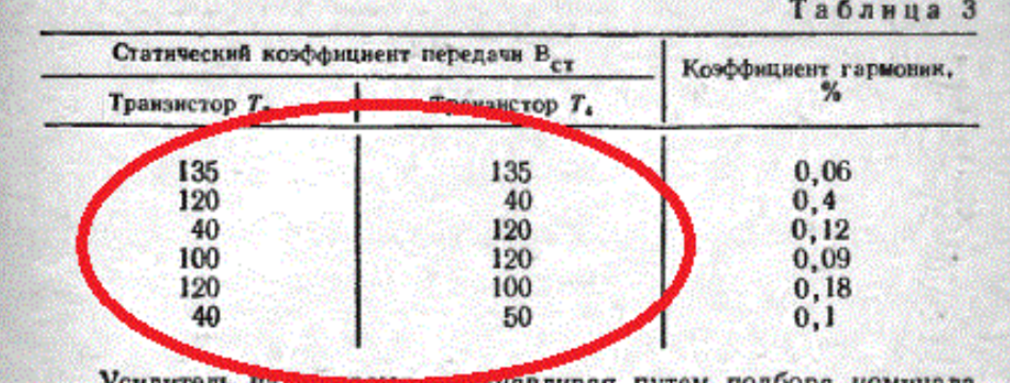

Для других объясню почему KD503 : в настоящем Худе,( который под 16 Омную акустику)
Дальше можно не читать. Худ был дурак, поэтому привёл таблицу режимов не только для швятых 16 омных динамиков, но и для других, которых на два порядка больше (и не случайно) чем швятых 16-ти омных.

вполне хватает кофф. усиления транзисторов 70-80
Я так и сказал что хватает и сие есть истина?
Если они были бы с усилением 150, то писали бы что хватает 150, ну а раз виноград зелен, то у одних 50-60, у других 70-80. На здоровье. Работать будет, я постоянно об этом пишу, и на подделках неплохо работает.
Но аргументов чем 50 лучше 100 и лежачий лучше стоячего - НЕТ.
Он работает в Худе на своём прямом участке (поэтому хоть и не звуковой), и при сильных пиках на НЧ, тока не жалеет
Ну хоть кол на голове теши. Не звуковой (лежачий) лучше звукового с большим усилением (стоячий), сто раз повторю и аргументы слушать не буду.

КТ903 нужна напруга, ток покоя и они по звуку обваливают НЧ. Специфические...
С какого перепугу они обваливают НЧ??

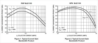

А это для кого, для МГц?
Юра, смотри современные графики транзисторов. Есть такой параметр Текущее усиление полосы пропускания в зависимости от усиления по току. Это почти одно и то же что ты отметил на картинке, но что там с мощностью происходит левее пика, наверняка рухает. Я рассуждаю как дилетант и я это знаю, но я тоже пробовал в 80-е ставить 903, ничего вкусного из этого не вышло кроме гемора в виде возбудов.

Очень интересно было бы взглянуть не только на уровень, но и на спектр гармоник, указанных в табличке:
Хорошо. А у вас есть личный опыт применить в верхем этаже заведомо дрянной по бетте транзистор , в сравнении с очень хорошим, как это выглядит на экране, что не так у синусоиды. В таблице разбег по усилению раза в 4, рост гармоник вдвое. Может. проблема не так драматична, как про нее твердят? И что будет, если внизу ставить тупой по усилению, а наверх самый лучший?

Многое прояснилось бы, если бы в таблице номер три был показан спектр тех самых гармоник.
Стопудово, он очень разный, при разных комбинациях беты.
