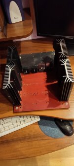

Не хочу критиковать, но считаю, что для Худа такие железные монстры - лишнее.
У меня всего 2 компьютерных радиатора с вентиляторами на малых оборотах. Радиаторы чуть тёплые - по ощущениям градусов 40 с небольшим.
У меня вопрос - какое напряжение питания в вашем Худе ? И какая версия усилителя?
40 градусов при каком выходе?
Какая суммарная площадь радиаторов ?
Интересуюсь поскольку стоит вопрос какие радиаторы себе заказывать.
У меня было сделано несколько комплектов. Всё зависит от трансформатора. Вот пришлось достать один и измерить.
Сейчас 20 В и ток 1,8 А. Было 24 В, но перегревался трансформатор ( он маломощный) и пришлось даже отмотать обмотку. Пожертвовал мощностью которой мне достаточно.
Что значит при каком? Это класс А.
Хороший вопрос. Надо рёбра "мерить"? Я несколько раз написал: от компьютера для процессора 478, со штатным вентилятором (бывают шумные с разбитыми подшипниками, бывают достаточно тихие). Тихо для меня - это когда с места прослушивания (2 метра) вентилятор незаметен, а не когда устанавливаю в комнате режим полной тищины и прислоняю ухо к вентилятору.
Вот граммофонщики писают кипятком от шума своих грампластинок в паузе, а этот шум есть всегда, могут не оправдываться. Теоретический максимум соотношения сигнал/шум винила 52 дБ. На практике - всегда больше.
НО! Я никого не призываю и не убеждаю. МНЕ больше нравятся небольшие радиаторы, даже если в паузе между треками будет что-то вроде бы слышно, меня напрягает не это, а радиаторы о которые можно обжечься.
Поэтому предлагаю, как всегда, сделать МАКЕТ.
Понравится - идти дальше, не понравится...
Дело вот в чём: радиаторы под вентилятор и под естественное охлаждение - большая разница (две разницы только у неграмотных базарных баб).
Первые имеют много близко расположенных рёбер, поэтому площадь у них в разы больше. Но в силу своих свойств, воздух "не может сам между ними протолкнуться", должен работать вышибала - вентилятор. При малом объёме эффективность велика.
Вторые вынуждены иметь редкие рёбра что уменьшает площадь, кроме того рёбра должны стоять вертикально (а заказные, как правило, назло имеют горизонтальные рёбра). Мало того - их надо ставить так, чтобы воздух свободно к ним подходил и выходил т. е. снизу и сверху должно быть достаточно свободного места. Такие радиаторы внутри корпуса - деньги на ветер.
Их нельзя ставить прямо на основание и прикручивать (выше на фото похоже, что так).
Короче говоря, каждый может делать по своему, а не "дядиному" вкусу. Есть выбор.

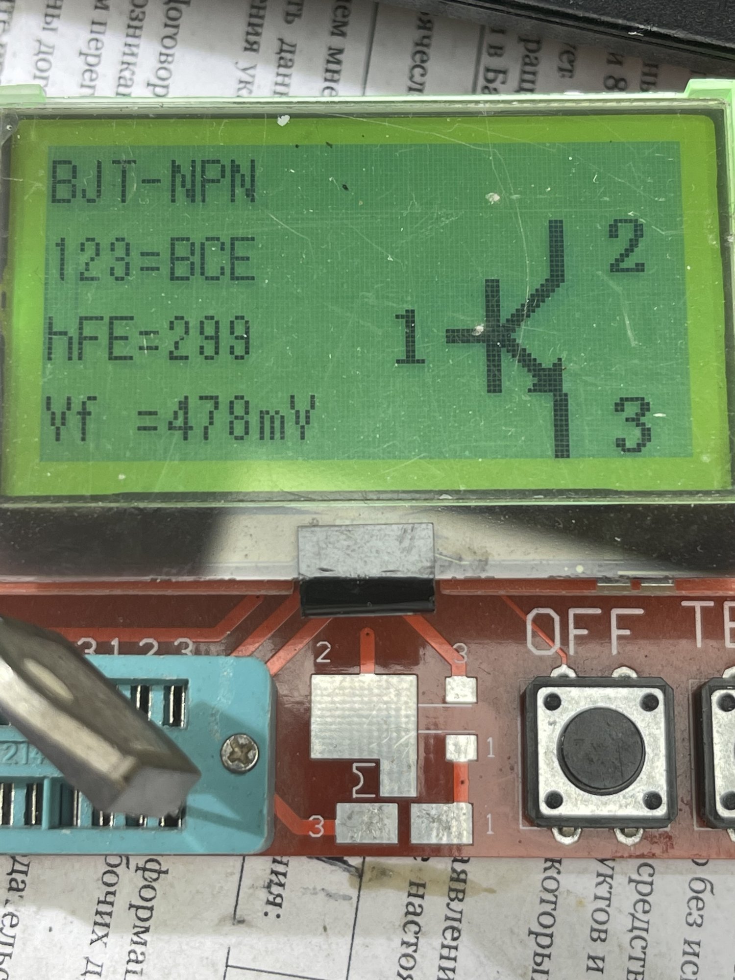

Ну вот не поленился и выпаял КТ8101
Замеры
Может вы не те 8101 пробовали.. эти у меня не хуже составных по усилению
6,159
3,036
144
Это на каком токе?
Надо хотя бы по пяти точкам на рабочем участке токов, 50 - 2500 мА.
При подозрительно большой бете не составных мощных транзисторов тут же чувствительным тестером обследую межэлектродные сопротивления.
И как правило, за редким исключением, нахожу утечку К-Э или К-Б. Для мощных кремниевых это брак.
Для германиевых утечки, измеренные тестером, норма.
Кстати, "Худ" с квазивыходом. ВК можно организовать как на n-p-n, так и p-n-p транзисторах.
Сам по себе, в общем и целом, p-n-p биполярный кремний линейнее своего собрата, который n-p-n.

Это на каком токе?
я перемерял этим приборчиком...все свои кт819г ...они даже 50 не перекрывали..
импорт MJE1534 выше двухсот почти все...
но и в кт8101 мне попался в пачке 60 ....остальные 200 и выше...
Может мне повезло... хотя с кт819г не повезло совсем...из 20 шт только 3 были под 300 остальные 40-50
6,159
3,036
144
40-50 для мощных это вообще идеально.
Но мы все не о том.
Рано говорить, что вам повезло.
Надо отбраковать их по утечкам, и измерить на стенде для мощных транзисторов.
Измерение в диапазоне покажет их индивидуальную линейность, и разницу в линейности между экземплярами.

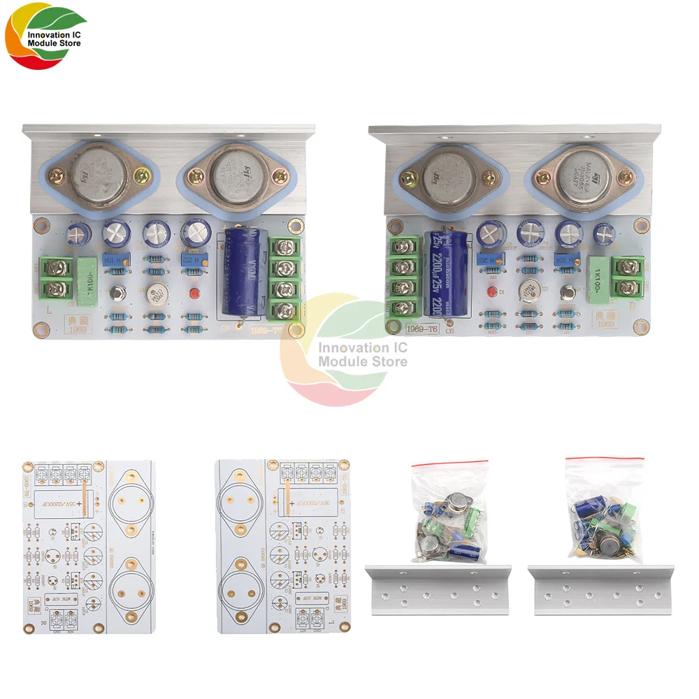

Два комплекта КИТ уже заказал на Али, сам распаяю поскольку надо будет резисторы подбирать, неизвестно что пришлют.

а какие kit Вы выбрали?
Заказал потому как интересно чего там пришлют и от этого будем дальше плясать. И просто элементарно не хотелось возиться с рисованием и травлением самой платы. А там симпатичная платка с металлизацией.

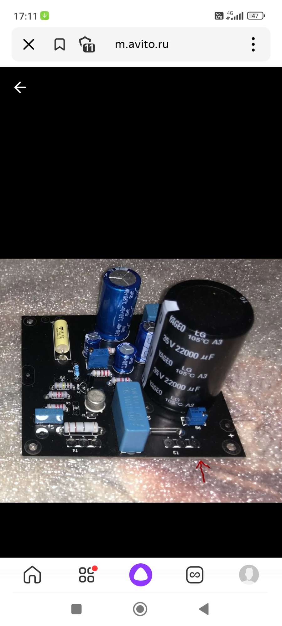

Вот, смотрите!
- я купил на Авито такие распаянные платы...

ну да, мы ж ваш корпус не видим... шаси ...
но внутреннее расположение радиаторов потребует обдува
Рёбра радиаторов только наружу и поэтому ( ...говорил выше) придётся провода от транзистора " матюком" заводить обратно.
Ладно, нет там ничего такого супер сложного, и посложнее были варианты. в прошлые годы.

А, вот это- как я планирую...
- внутренне расположение радиаторов с выходом наружу...

Вот, смотрите!
- каждый выходной транзистор прикручивается винтом к радиатору без всяких прокладок...
- каждому транзистору свой радиатор - думаю 17 Вт. осилят...

Это - конкретная плата JLH без выходных транзисторов...

Выходной электролит зачётный)
Не встречал такой вариант...
Да, действительно. 22.000 и в таком объёме.
Ага, вот сразу видно, что я ещё этим делом не занимался. Ну так есть у меня. :)

Этот на 22.000 это С1 ? У Худа стоит 5.000.
Наверное 22.000 не навредит. _da

Это C2 в схеме - оригинале!smile_30
Замеры Посмотреть вложение 54349Может вы не те 8101 пробовали.. эти у меня не хуже составных по усилению
Сколько раз уж народ говорил (на многих форумах, не только здесь...),
нельзя мощные транзисторы этой фитюлькой измерять...
Нет, тыкают туда ноги и дивятся супер Бэттой.

Отвечаю по порядку, а то запутаюсь. Вижу. Наборы подорожали вдвое. 2N3055 - "копии", но это не страшно, просто кристалл поменьше и ток тоже, но здесь нужен ток 2 А, а не 15 А, поэтому подделки будут уверенно работать.
Да, качество плат у китайцев высокое и платы двусторонние. Разводка не всегда хорошая, но здесь это не критично.
Из минусов особенностей - неудобно будет менять транзисторы на "плоские".
С этим по всей видимости будут некоторые конструктивные заморочки.
А какие заморочки? Всё продумано и удобно. В китайских уголках даже уже отверстия есть для крепления уголка к большому радиатору.
Это не моя плата, просто для примера. Если сразу впаять в неё транзисторы, трудно будет их менять.
А можно сначала проводки, а потом, после настройки, транзисторы.
Кстати, неплохая плата и односторонняя (свои искать смысла сейчас не вижу).
