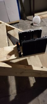

Подскажите, прав лия в рассуждениях, что в схеме Худа можно добыть усиления и без навешивания источника тока в драйвер
Кстати, этот источник тока можно использовать и в "мирных целях" - частично скомпенсировать разогрев выходных транзисторов, разместив один транзистор ИТ на радиаторе.
В Ушном Худовском УНЧе на П605у меня неплохо получилось.
Транзистор термокомпенсации ставил MJE340.
Он "фулл пластик" , удобно крепить.

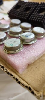

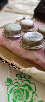

"Умудрился" я в 2016 приобрести перемаркированные КТ908А..
На 7-ом стало явно видно...
На "лице" транзистора и его боковых поверхностях явно видно серебрянку...,
сверху серебрянки нанесена маркировка качественно...!

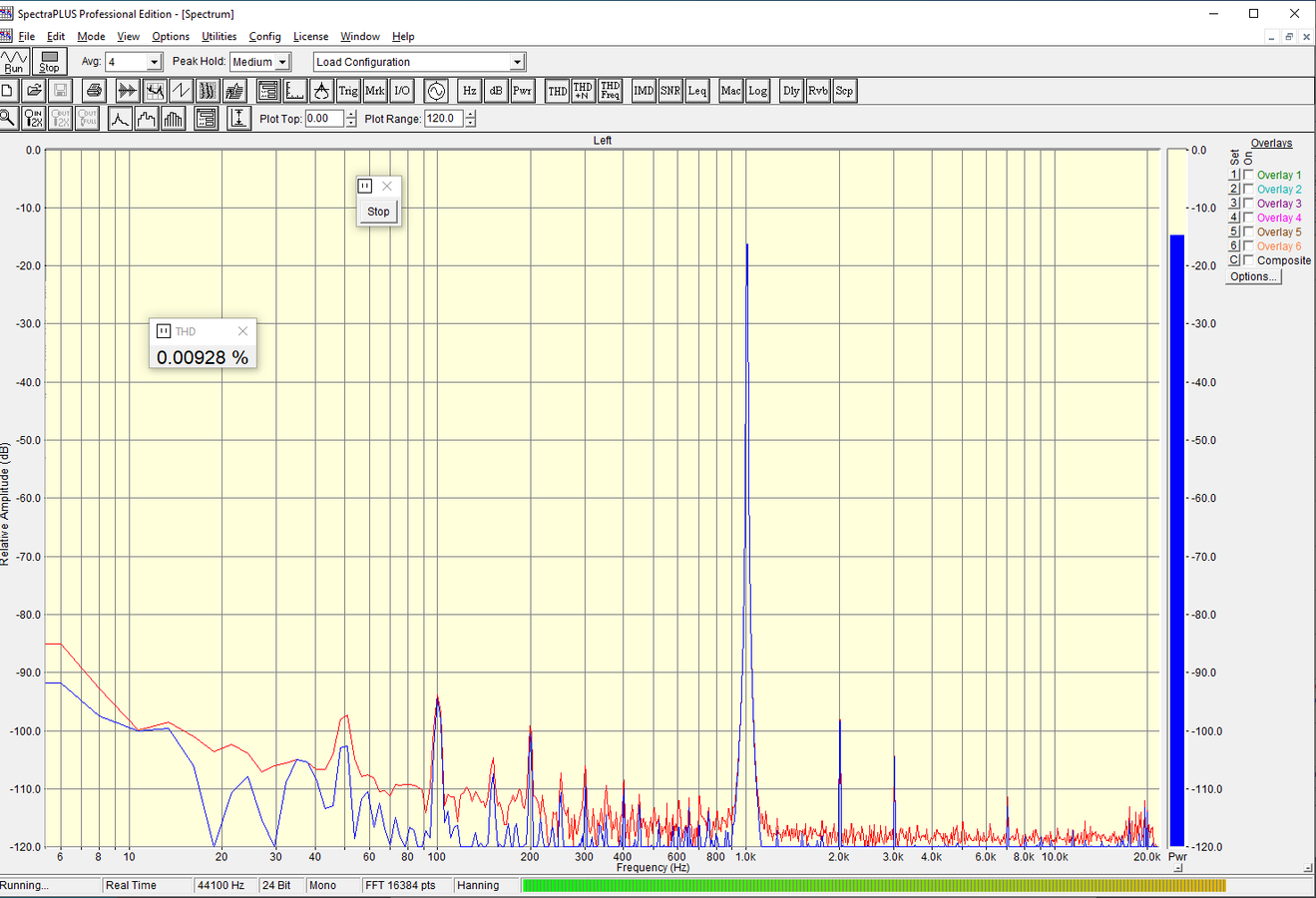

Вот некоторые скрины к чему пришёл Дед Пентод ... думаю легко найти Тему: JLH1969 10+10 ватт мой опыт.

На Веге или на Коте (не помню) Дед Пентод с сотоварищами уже как только не извращались со схемой Худа,сначала симули,потом паяли.Но итог таков как я и писал: для 16 Ом ной схемы Худ идеальный вариант (кому 5-6 Ватт достаточно) и вылизанный экземпляр будет иметь примерно 0.05% искажений с практически только второй гармоникой.Все пляски с улучшениями реально понижали искажения на два(!)порядка,но резко увеличивали их хвост,что естественно сказывалось отрицательно на звучании в целом.
Для любой нагрузки, хоть 8, хоть 3 Ом, соответствующее питание, для получения тех самых 5-6 Вт.
И будет 0,05 второй гармоники.
Притом не только в схеме Худа, но в любой другой, где ВК на одиночных биполярных транзисторах.
Но народ хочет задрать питание в космос, скачать с Худа не десятки ватт, но чтобы с гармониками было так же. Родить, и чтобы в девках остаться.

Я смотрел для интереса два разных усилителя, один Худ с отключенной ООС, второй с квазикомплементарным выходом. Квазивыход выдал ступеньку с отношением половинок синусоиды как один к 30, а у Худа -худо-бедно, почти равные половины синусоиды, форма одной чуток идиотская, но ступени нет .

Там спектр резко ухудшается с уменьшением нагрузки, и по моему ограничение одной полуволны раньше наступает.
28,311
13,622
Да, картинка настроенного под 8 Ом на 4 омах корчится, некрасиво.
Сильно не переживайте.
Возьмите очиститель контактов какой либо, и сотрите нанесённую
"серебрянку".
Скорее всего, там увидете следующее : 2Т908А.
Аналогичную операцию проделал с выходными транзисторами -маркировка КТ803А,
как раз по намазанной серебрянке.( кажется в Одиссее 001 или ВЭФ 101).
После "вскрытия" маркировка - 2Т803А, 1-я приёмка - ОТК..
Похоже, при проверке партии транзисторов не прошли ВП.

Интересно, как они себя поведут бетой на разном токе коллектора.
Выиграют ли соревнование с КТ903.
Пришла мысль, что есть общего у "цирка" и "квази" . Обе схемы можно "перевернуть" питанием, с заменой транзисторов, притом на одной и той же плате.
Будет оригинал Видерхольда? Там тройка на выходе, вроде бы.
28,311
13,622
Для начала прогоню сам квазикаскад в сравнении с вариантом от Эллиотта, показавшим себя отменно.
ПС. В сравнении со схемой Эллиотта выходной каскад по Видерхольду выглядит неважно.
Хотя, глянул данные чешских KU607 и зауважал . Хотя, наши 2т908 тоже годятся.
