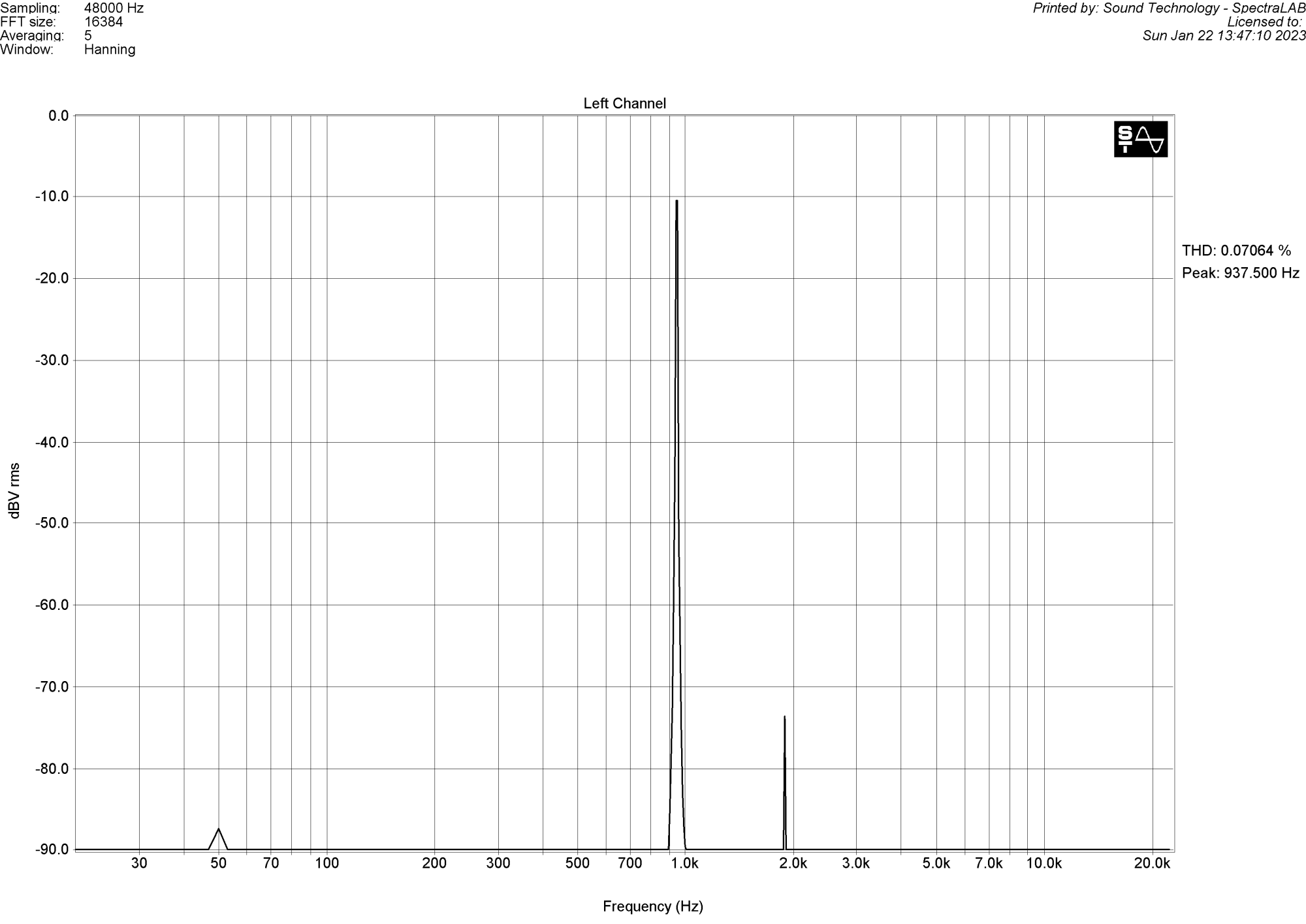

Теперь измерения. Генератор - самодельный, он маленький и удобный, на одной микросхеме.
Вот его сигнал.
На экране всё есть, кому интересно - тот его откроет и рассмотрит. Искажения примерно 0,07%. Знаю, что так не совсем правильно, но можно для простоты отнимать эти 0,07% от искажений усилителя.

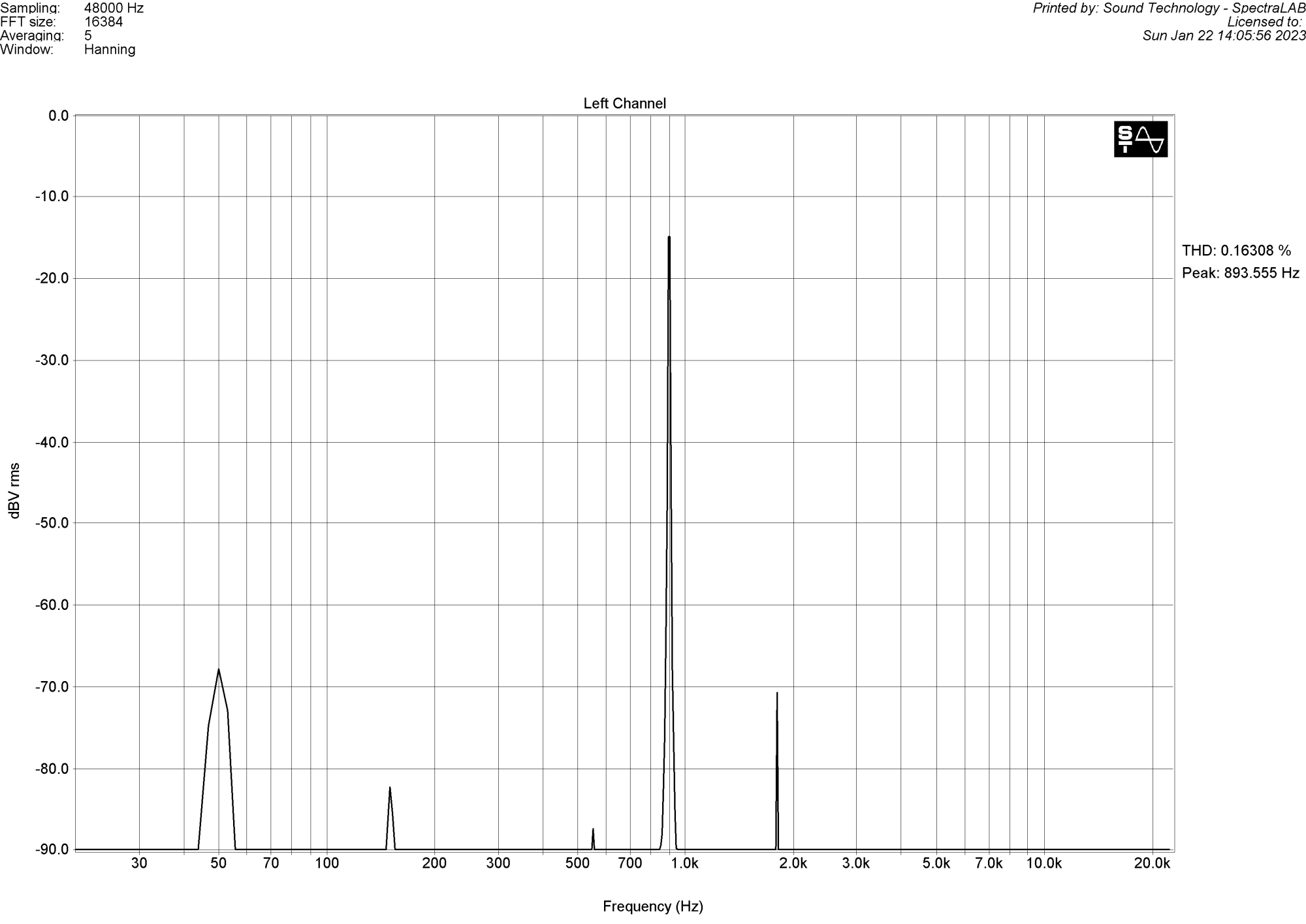

Для начала нагрузка 8 ом, мощность 1 Вт.
Посмотреть вложение 55164Относительно 50 Гц и гармоник. Мост и фильтр макетные - 16 000 мкФ без стабилизации, свою лепту в искажения они вносят. Фон не слышен, но виден.
Итого получилось 0,02% ТОЛЬКО второй гармоники на том самом первом ватте который наиболее значим для слухового восприятия. И без всяких выкрутасов.

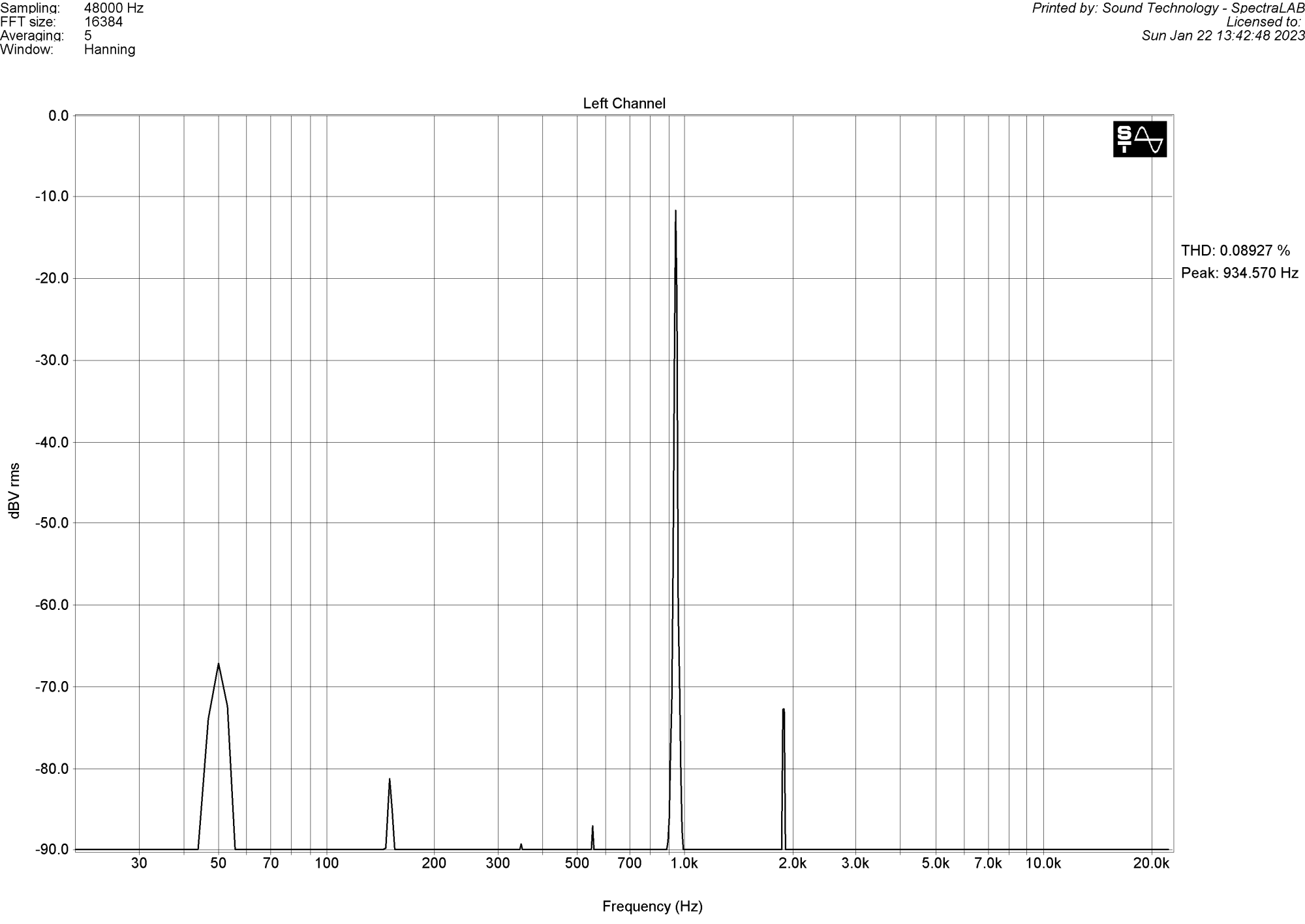

Теперь мощность 4 Вт.
Посмотреть вложение 55165Теперь искажения 0,1% спектр плавно спадающий, изх нечётных только 3 гармоника и, если оценивать по графику выше, она менее 0,02%.

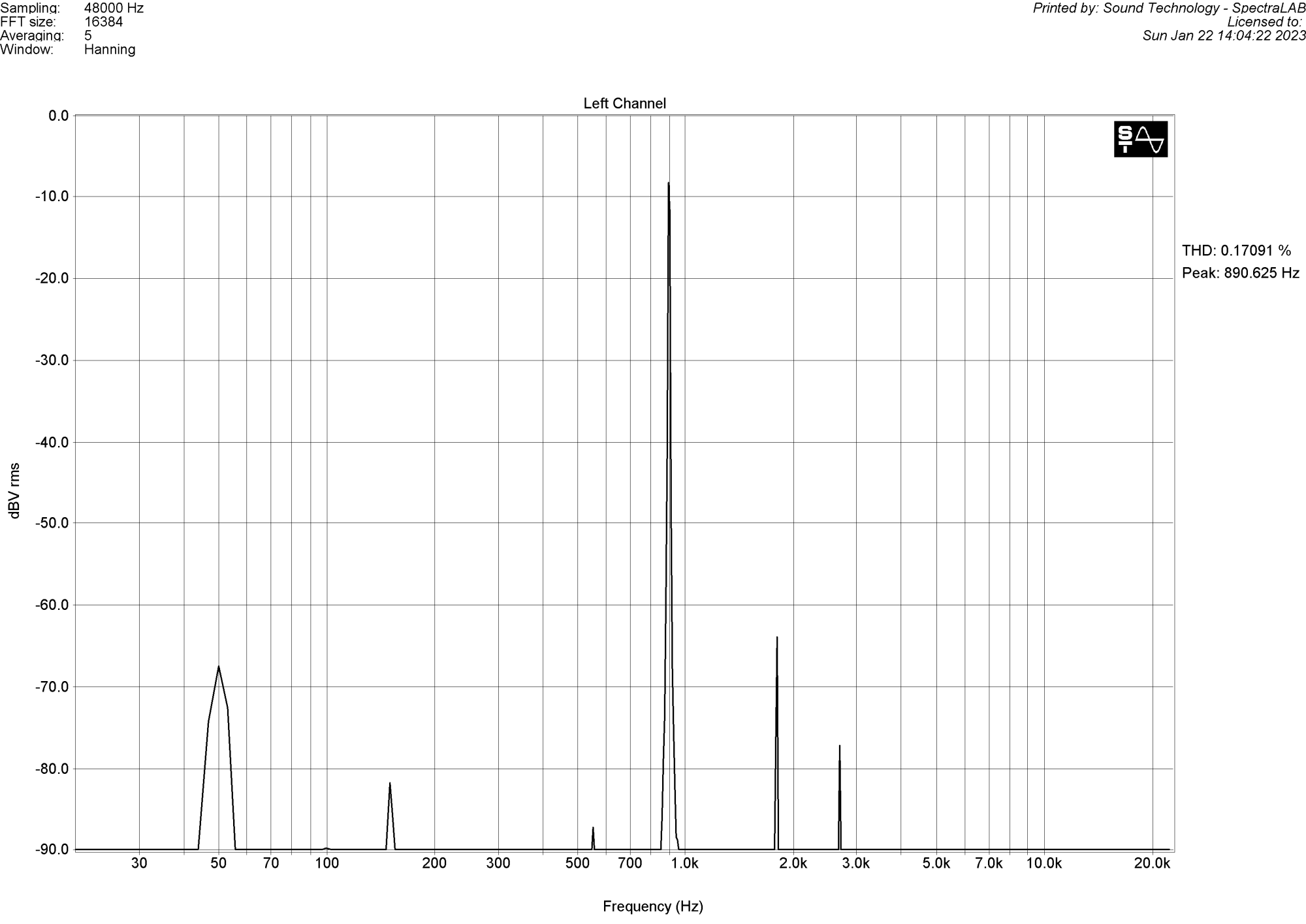

Сначала 4 ом и 1 Вт.
Посмотреть вложение 55166Точно ужас. Аж около 0,1%. Кошмар-кошмар.

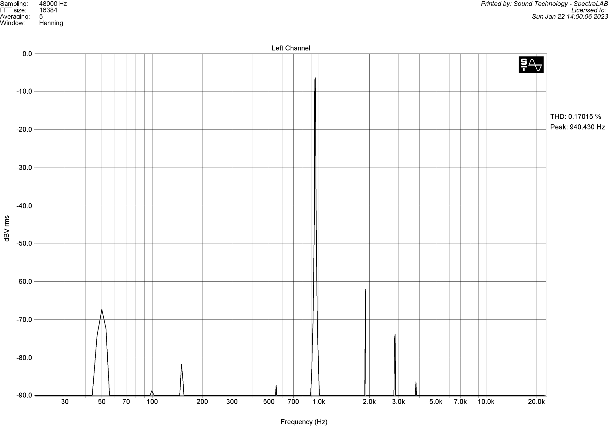

Теперь 4 Вт.
Посмотреть вложение 55167Шок и трепет, тот же 0,1% ан нет, мне могут сказать что целых 0,11%.

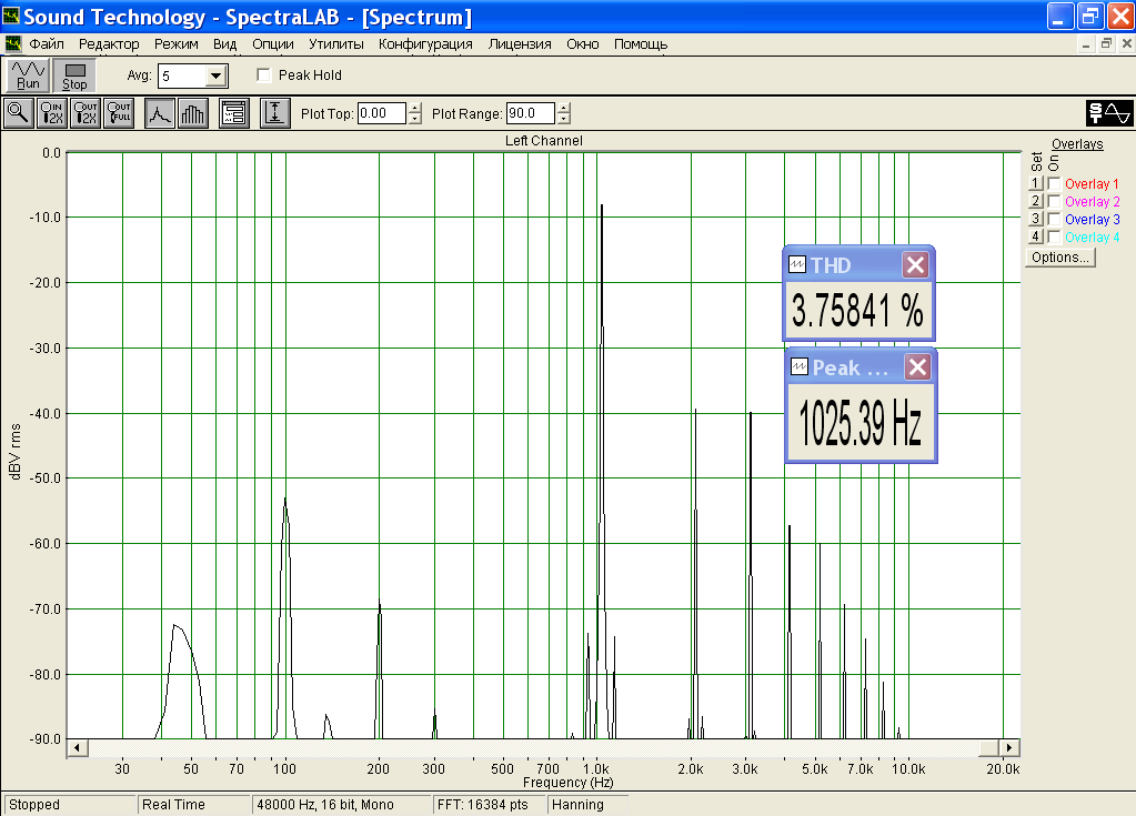

Для примера и сравнения приведу измерение подобного усилителя с гораздо более мощным трансформатором и батареей конденсаторов (ради справедливости отмечу, что питание можно и НУЖНО сделать правильно, а я использовал упрощённый вариант). Но прослушивание показало результат явно хуже Худа, поэтому развивать этот проект не вижу смысла.
Итак, мощность 3 Вт, нагрузка 8 ом, питание 30 В.
Без комментариев.
Последняя картинка -явный перегруз, сравнивать некрасиво, питалово не при чем.

Так я же написал:
Я считал, что написал понятно - другой усилитель по другой схеме, но тоже работающий в классе А.
Пыталово здесь очень даже при чём, причём. Да, дело не в питании, а в чувствительности схемного решения к качеству питания.
Ну разве я похож на тех кто делает "некрасивые" дела? Другими словами - жульничает?
Это присуще или продавцам или авторам лучших в мире усилителей. Я же просто делаю чужое, но стараюсь выбрать то что "дёшево и сердито", другими словами - не слишком сложно, но качественно.
