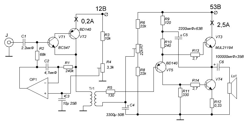

Оцените схему по 5-ти баллам

Решил разобраться почему Худ 1969 на 5200 не зазвучал. После макетирования JLH на Ge по схеме А.Б. Честно говоря ставку делал на имено JLH1969 на кремнии, была разведена п.п. на два канала, куплены транзисторы 2sc5200 и т.д. Но звук получился такой будто регуляторы тембра выкручены в минус. Сергей (KSV) предположил:
Я не могу сказать почему он не понравился в данном случае, тут даже фотокартинок мало, надо разбираться на месте.
У меня были большие подозрения по поводу 5200.
Уж слишком их любят подделывать.
С емкостями по игрался результата ноль. К сожалению других звуковых транзисторов не нашлось. И вот на глаза попался старый копьютерный БП, а там пара D209

Решил попробовать хотя не надеялся. А он взял и зазвучал и довольно прилично. То что я был удивлён это вообще не о чем. Звук не хуже чем у германия. В очередной раз Сергей оказался прав дело в 5200.
Хотя они прошли все проверки:
Не магнитится,
Вес соответствует дата шиту,
Емкости переходов,
h21.
И показали себя как "хорошая копия", а на деле оказались "хорошей подделкой" проверку звуком не прошли! :cry:_prowayТогда как транзистор предназначенный для высокочастотных импульсных источников питания показал себя с наилучшей стороны.

9 из 10 человек не стали бы разбираться, проще было бы обозвать меня или игнорировать проблему.
ставку делал на имено JLH1969 на кремнии, разведена п.п. на два канала, куплены транзисторы 2sc5200
Тот случай когда "брэнд" - это плохо.
Лучше сразу поставить хорошие, но не знаменитые транзисторы, те же 2SC5198 про которые я много писал. Токи и мощности 2SC5200 для Худа - избыточны, а 2SC5198 - достаточны.
Где взять? Я писал, что покупал (давно) в чипедипе, на Али "новые" и на Али "с разборки" и грязные (за грязь я оказался презираем некоторыми пуристами, но в изпропиловом спирте (или натуральном) они хорошо отмываются).
При измерениях оказалось, что чипидипные и грязные по параметрам совпали, а новые и чистые оказались похуже, тем не менее, и они в Худе работают нормально.
Понятно, что на 2SC5198 свет клином не сошёлся.
Кстати, предвыходной транзистор тоже имеет значение, удобен 2SC5707, и их я покупал и в чипедипе и на Али. На Али в двух вариантах - совсем дешёвые и просто дешёвые (специально и для сравнения, тоже отчёт делал). Оказалось, что совсем дешёвые - не лучший выбор, а просто дешёвые (по факту - копеечные) годятся.
Опять-таки существует множество хороших транзисторов. Это у Худа выбор был мал, а у нас выбор больше.
Входной заметно влияет. Теперь надо проверять по-новой. Разница на неважном звуке была просто не слышна.
Я подпаивал по два конденсатора и минипереключатель. Слушал и многократно переключал на ходу - так лучше всего заметна разница. Сделал под это дело приставочку с крокодилами и реле, провод управления 3 метра до кресла, чтобы переключать было удобнее всего не меняя своего положения.
"Электролиты" тоже могут влиять, если попадутся неудачные.
Это "курочка по зёрнышку клюёт", но несколько зёрнышек уже дают некоторый эффект.
Граничная частота коэффициента передачи тока (ft): 5 MHz
А вот здесь может быть и причина. У Худа было Ft=4 МГц это "НЧ" транзисторы. Есть шанс что у 2SC5200 было 30 МГц (или сколько там) т. е. на порядок больше, а это могло привести к неустойчивости. Это не возбуждение в явном виде, но звук портит.
Тут можно попробовать резисторы в базах выходных транзисторов.
И здесь удобно, если сделано как у меня - выходные транзисторы не впаяны в плату, а соединяются проводками в несколько см. Это позволяет и просто менять транзисторы, и что-то добавлять.
Статический коэффициент передачи тока (hfe): 8
ЕСЛИ по факту действительно такое усиление, то не получится выставить нужный ток покоя.
Усиление весьма желательно 100 и выше.
В этом случае есть смысл попробовать и другие транзисторы.
Германиевые были бы хороши, если бы не два недостатка:
1) трудно найти с честным усилением 100 и выше,
2) требуется гораздо лучший теплоотвод, крупный радиатор т. к. допустимая температура у Ge кристалла, намного ниже.

так то бы с картинками (например с помощью RMMA, https://rmaa.ru/ ) было понятнее почему не звучит...
Картинки выше
Я так понимаю это рулетка. Попробую Б.У. с Али, но опять таки нет гарантии что китайцы свои же подделки специально старЯт и выдают их за б.у. оригинал.
Сам удивлен. Ток регулируется в пределах от 500мА до 2500ма причем наилучший результат по спектру в 850...900мА.
Спасибо.
Для себя предпочитаю разбираться и пробовать всё сам. Для это и смакетил JLH Ge. Потому как столько разговоров вокруг да около, плюс были в наличии сами транзисторы. Но с их недостатками.
Гигантские радиаторы при скромной выходной мощности - для настоящих приверженцев "немецкого" полупроводника.
Сделал ставку на кремний. Ну с первого раза не пошло. Зато теперь знаю где копать и не только я но и те кто читает эту тему.
Да. Гарантии нет нигде, и в чипе - тоже.
Но я давно-давно купил тразисторы где было написало "с разборки", но внешний вид у них был как у новых. Оказалось - подделки. В мощном усилителе сгорят или будут звучать хуже, а вот в "катушке Мешина" они работают отлично (удалось пристроить). Владелец магазина б/у на Али врядли будет подделывать - детали явно выпаяны, выводы гнутые, часто укорочены (выкушены, а не выпаяны), грязноватые. Номенклатура огромная - сотни разных силовых (только силовых) элементов. Не думаю, что он будет специально корёжить и грязнить, мазать теплопроводной пастой.
Но абсолютное большинство предпочтёт чистенькие "латералы", а потом плачет - подделка, пидманули!!!
Я про это постоянно пишу: можно верить другим, кому-то больше, кому-то меньше, но не на 100%, надо убедиться лично. В первую очередь попробовать повторить то что советуют те кому больше доверяешь. А ошибаться могу все.
Самый разумный подход.
Дык, для этого мы с вами и пишем тут, а не в личной переписке. Есть надежда принести пользу другим.

Честный Китай. Спецификациям соответствует, иначе не стали бы применять в серийных БП.
По даташиту D209: Статический коэффициент передачи тока (hfe): 30 при 100"С , ровный 0,2а- 3а
*На 5200 были длинные провода (30 мгц таки))), В некоторых случаях рекомендовали Миллера 47-100 пф б-к драйвера.
"Грязные" шлифуют и маркируют лазером под ходовые типы что внутри китаец и сам не знает:(
В пластике есть (за копейки) TIP3055 (B=90) , TIP35 но еще та лотерея...

Схема с Веги, заменить предварительный каскад на ламповый может что получится доброе?

Стою перед выбором что поставить на выход для жлх.
Есть отобранные кт808а и есть отобранные 2т903б.

Упрощу задачу: уже как год стоят кт808а на токе 0.9а и снимаемая мощность крайне редко доходит до 1 ватта на 8 ом.
Есть ли смысл менять их на 2т903б?
Особенности звукоподачи интересны.
Смотрел графики зависимости hfe от тока коллектора.Не смог определить кто же из них лучше.Вроде как у 903 полинейнее в области тока в 1А.Хотя оба не сахар.Но зато 808 имеет мощностной запас ,но и тут же фактическая граничная частота у 903 заметно веселее (по таблицам транзисторов измеренных нашим форумчанином).

Бета у 2т903б обычно больше, ~150, поменял без вопросов, что я и ставил обычно.
Можно ещё более упростить задачу.
Поставить в один канал 903 и вживую сравнить.
Самый оптимальный вариант.
Мне кажется, это будет интересно всем любителям JLH.
Есть опасность, что они помрут, ну тогда поставите опять КТ808.
