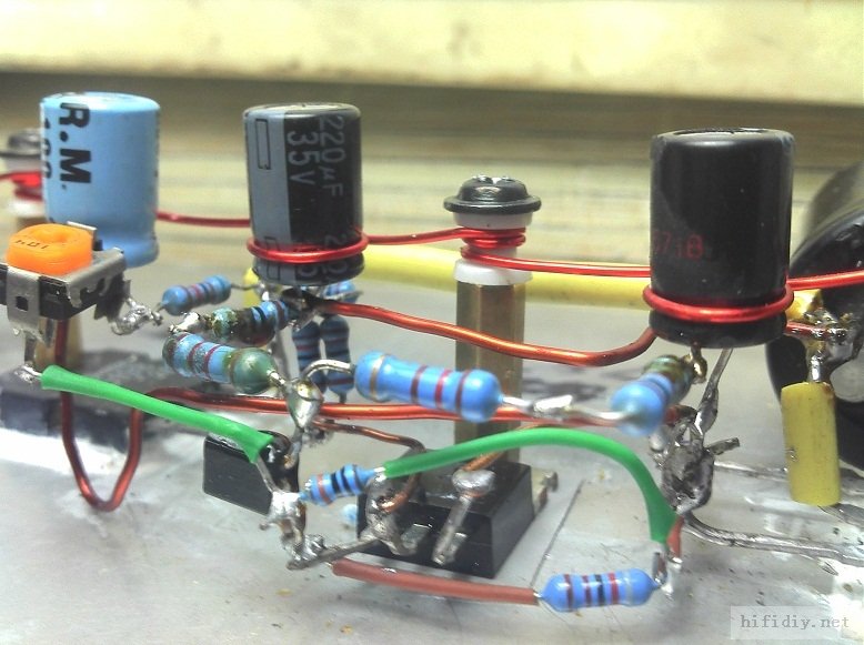

Согласен такие решения имеют место быть, но по мне транзисторный фильтр проще, занимает меньше места, не содержит дорогих ёмкостей. А вообще каждый выбирает сам у кого что есть из доступных деталей.

Пара банок по 33 000 мкф 50в с базара , промышленная серия , суперовые параметры, фирма Jackon Taiwan, уделает все ваши мудрёные стабилизаторы . И нет ничего лишнего, мост на германии, одна банка на 10тыс, пара резисторов по 1 Ому, потом пара банок на 33 000 .Ток полтора ампера в канал. И ноль фона. "Учись, студент!"
У меня для Худа тоже CRC стоит. Но, 33000 (да и 10000, 15000, 22000) надо пойти купить. И хотелось бы не абы что. А 470-1000 мкф в тумбочке имеются разнообразные и в достатке. Так шта - схемка полезная.
Имеются у меня и Корнелы и Самвхи на 10000, 15000, 33000. Но жалко их паять на проект, типа попробовать. Тут как раз, пару транзисторов, пару-тройку Жамиконов... А уж ежели понравилось - можно достать и Корнелы.

Проблема решается очень просто, поставьте с десяток в параллель, любых и даже шунты не понадобятся.

Практическое применение принципа перехода количества в качество)))
У меня в Худе, выходные конденсаторы - по 4 Ничикона ФГ в параллель)
Сейчас заглянул - по 3. В первых вариантах Худа, на выход ставил узкую полоску макетки, на которой бали напаяны 5 Ничиконов KZ по 1000 мкф)

Выходных надо бы побольше, штук 20 по 1000 мкФ)))

Многовато однако) Для чего столько? Посмотрел, у меня 3300+3300+2200. 6600 и 8800 на слух, вроде бы без разницы было. А 20000!

Так считаем полосу, на 4 Ом. Весь вопрос в общей полосе усилителя. 20000 это всего лишь 2 Гц на 4 Ом.

Поделитесь, а для чего вам эти 2Гц? В чём тайный смысл?

Смысл в спаде на 20 Гц и фазе там же.
