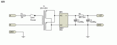

Оцените схему по 5-ти баллам

А термистор таки лучше. Надежнее, однако . И включать необходимо строго в моменты максимумов напряжения в сети. За тем, спустя время, закорачивать все это другим реле. Второе реле включать только в момент перехода напряжения сети через ноль. Время зависит от мощности и индуктивности рассеяния трансформатора, а также емкости конденсаторов фильтра и напряжения на вторичной стороне. Потому, время задержки универсальным не может быть, потому, что не может универсальным быть никогда. Правильно настроенное время задержки даст два пика тока от сети одинаковой амплитуды, не больших максимального потребляемого усилителем. Вместо килоамперного броска на первом полупериоде после включения.
Выключать все это тоже необходимо в строгом порядке, в строго фиксированные моменты времени относительно мгновенного значения напряжения в сети..
Тогда и трансформатор, и диоды выпрямителя. и конденсаторы фильтра на вторичной стороне будут жить долго и счастливо.
Защиту громкоговорителей тоже можно подвязать к алгоритму софтстарта.
Но, аккуратно и со знанием дела.
Но, это уже другая олбанская сказочка.
Иначе, прямая дорога в Свидетели Белого Дыма.
А то, некоторые бают тут за "достаточно одного резистора"(С) smile_1
Да, да. И работать чётными периодами.
Это не контакная сварка, размером с паровоз. Это всего лишь манепусенький трансформатор 100-300Вт.
Всё должно быть разумно. Для УНЧ это перебор. Можно конечно, но эффект к отношению сложности и цены мизер.
Ужас какой. 1000А!! В бытовой сети!
Проверяли?
Я проверял в макете и расчитывал.

За килоамперы то я образно._stope
Неудачно подключенный в момент перехода через ноль трехсотваттник дает импульс тока 130А на следующем полупериоде, спадающий до нормы полупериодов от двадцати до ста.
Он же, удачно включенный в момент максимума мгновенного значения напряжения в сети, дает бросок тока всего лишь в 4 А на следующем полупериоде.
Прочувствуйте разницу.
Кроме того, безбашенные авдитилы и по киловату габаритной мощности трансформаторы в свои угробища ставят, и гордатся этим.
Второе реле нужно, прежде всего, для снижения ударного тока через несколькофарадную батарею конденсаторов фильтра на вторичной стороне, хотя бы до максимально допустимого риппла по даташиту. Иначе, будете ждать минуты до выхода на режим.
Все поддается рассчету. Все вполне измеримо в домашних условиях с помощью осциллографа и стандартного трансформатора тока.
Проверено электроникой.
Дуракам закон не писан, они могут и без софтстарта обходиться. Пусть потом не плачут, что конденсаторы теряют емкость, трансформаторы начинают гудеть, а предохранители горят

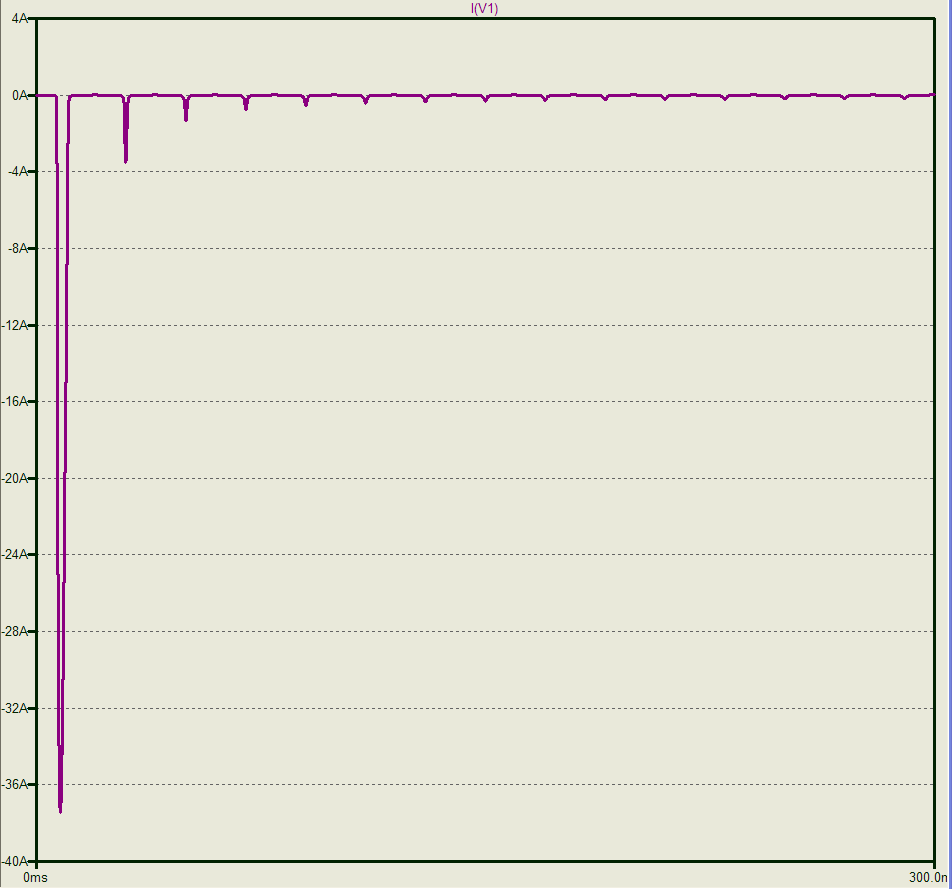

Тута такое дело получилось.
Вот это пуск трансформатора без нагрузки при нуле градусов:
При 90 ̊ , понятное дело, сразу устанавливается ток ХХ порядка 6 мА.
А под нагрузкой всё совершенно по-другому. Выпрямитель+20000 мкФ+50 Ом.
Вот так при 90 ̊ :
а так при 45 ̊ :
а так при нуле:

Софтстарт есно нужен обязательно. Токи зарядки конденсаторов длятся не 5-6 периодов переходных процессов связанных с индукцией. На эпюрах Алексея это видно. Они у всех одинаковые.

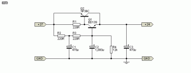

Охренеть .Для маломощного Худа софстарт,словно это 200ваттный усь на низкоомную нагрузку. Достаточно обычного пускового термистора и приличной емкости банки в цепи базы(затвора) активного фильтра.

Хотелось бы обратить внимание на осцил-мы тока под нагрузкой противников ИБП для УНЧ.
Какие мощ-ные импульсы. Может дело не в помехах от ИБП, а от плохой фильтрации этих помех?

Маломощный Худ обидится, обзови его таким словом. лампочки в люстре моргают. когда без софтстарта включал его торик. Сейчас все спокойны.

Для Худа достаточно термистора. и небольшой баночки в активнм фильтре.Порядка 2000мк , баночки на входе 1000мк , а основная емкость после фильтра.
все перепутал.
28,311
13,622
Для Худа достаточно термистора. и небольшой баночки в активнм фильтре.Порядка 2000мк , баночки на входе 2000мк , а основная емкость после фильтра
Вежливее и надежнее резюка в первичке никакой темистор не канает. Их вспученных сколь угодно выдираю из упаленных импульсников.

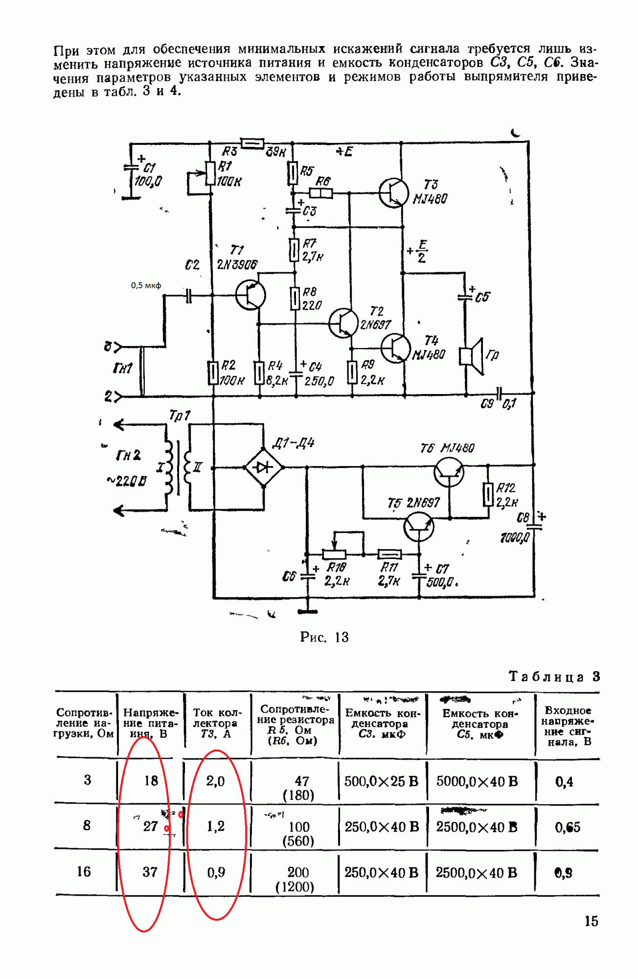

Херней занимаетесь что ли? Даже в классической схеме ничего нет

Так там входная емкость небольшая , а выходная уже приличная и активный фильтр работает софт стартом. Именно это я и говорил. Когда фильтр дает задержку и плавное нарастание тока и напряжения

Максим, неужели не умею выбирать постоянные времени? "Обижаешь, началник"
