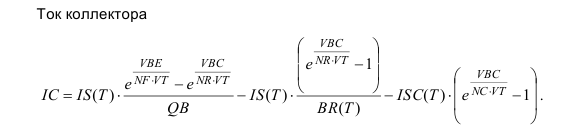

Модель Э-М кроме картинки состоит из 39 уравнений. Ток генератора ICT в модели, это 1/39 часть пресловутой модели.
Например:
хорошо видна независимая переменная VBE. (есть ещё VBC, но её влияние вне области насыщения известно всем, кто хочет знать)
Понятно, что дурачьё ничего никогда не рассчитывает, но это же не показатель.
Так же понятно, что нагромождение из сорока формул только для одного из многих транзисторов вручную перелопатить нереал, для этого есть симулятор.
У транзистора MJL3281при изменении тока коллектора от 100мА до 5А напряжение база-эмиттер изменяется от 0.6 до 0.9 вольт. Покажите своё кунг-фу, продемонстрируйте, как это обстоятельство скажется на процессе его работы при питании усилителя +/-50 вольт.
Вы его что, напряжением открывать собираетесь? Вы в какой схеме видели, чтобы выходной каскад на биполярных транзисторах от источника ЭДС управлялся?
