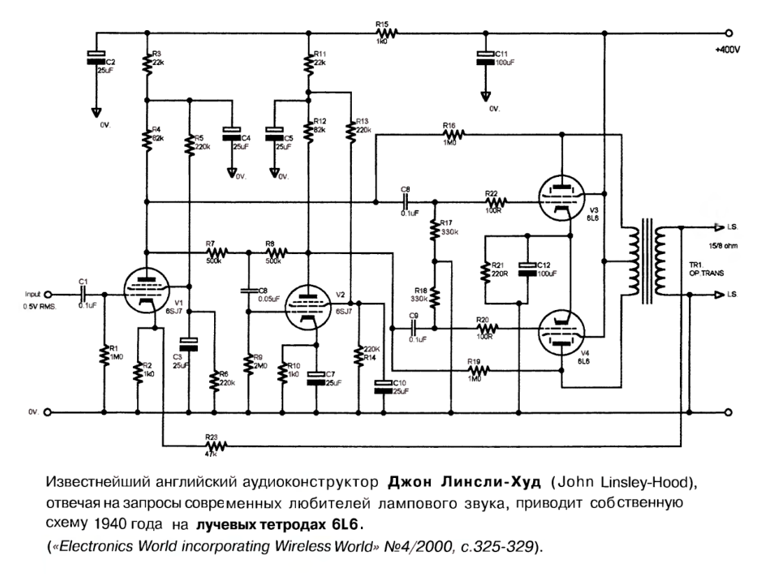

Джон Линсли Худ много хорошего разработал, и на лампах
    233.7 KB · Просмотры: 155
2,949
872
мне не попадалась схема в журнале Радио, подобная Худу.
В 1961 и 1968 г. были схемы доХуда с фазорасщепителем с межкаскадными конденсаторами в классе АБ на составных германиевых транзисторах:)

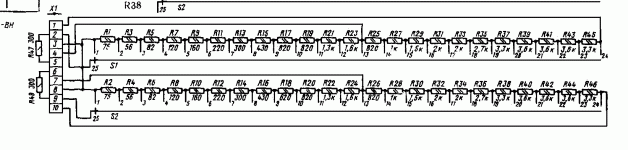

Если надо баланс, делаю простейший, даже не парюсь
    29.4 KB · Просмотры: 132

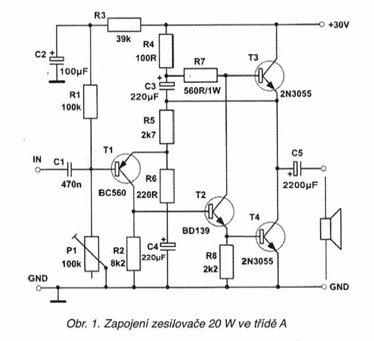

Может кому любопытно будет:
  • Худ Prakticka Elektronika №2 2023.zip
    4.6 MB · Просмотры: 209
    111.6 KB · Просмотры: 216
