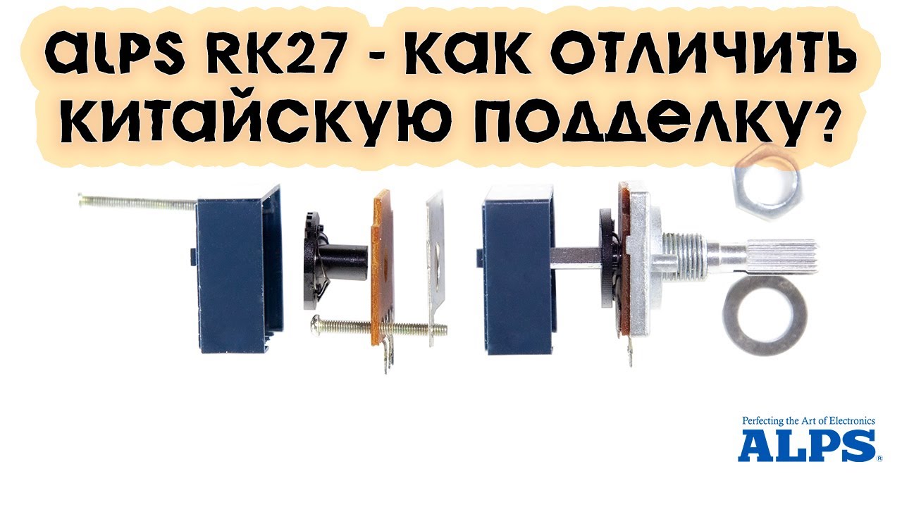

Это познавательно.
Здесь я брал недавно. По внешним признакам настоящий.
Рекомендую брать 10к.

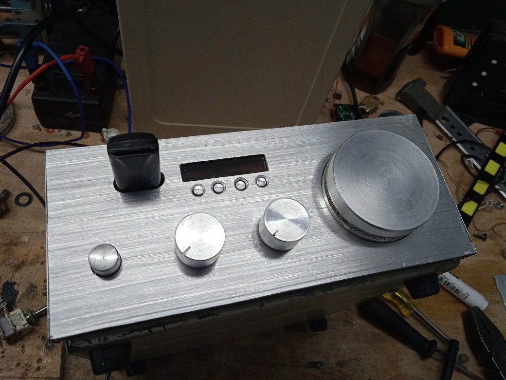

да..в квартиру не хочу эти клацк-клацк (хотя пружину ослабил и очень мягко вертится и приятный звук) :)
А в гараж нормально - ручка громкости грамм 200, щелк-щелк..транс тяжеленный. Такой увесистый кирпич получился. Вообщем нравится тактильно :)

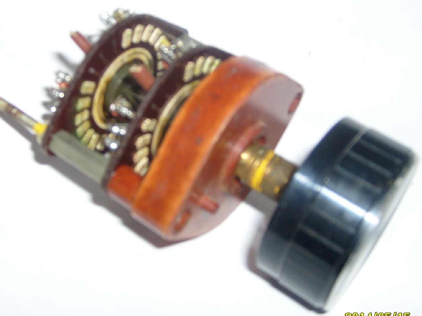

В истории создания Брига 001 ,Лехницкий говорил, что прототип галетников взял от какого-то немецкого аппарата. Сейчас активно форсят релейный регулятор громкости Никитина,к которому можно даже ик. пульт приделать. https://www.youtube.com/watch?v=MNuf1p2Em2A

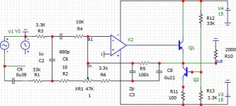

Вернусь к теме Худа. Вчера тюкнуло в голову, спаял вых каскад на ИРФах 46-х из бесперебойника, на удачу.
Раскачка BD139. ООС - с выхода в базу BD139, через переменник 33к. без входного транзистора, чисто глянуть.
Сигнал кошмарный, кривой , что и понятно, несимметричный вых каскад тому причина. И ООС куриная.
Ток покоя выбирается резистором в эмиттере BD139 , он же базовый выходного полевика. Паялом греем нижний выходной полевик- ток покоя стремительно лезет вверх.
Греем BD139-ток покоя стремительно лезет вверх. Греем верхний полевик- ничего не происходит, хотя как бы намечается снижение тока покоя. В истоки полевикам врезал по 0,5 Ома. ток покоя устаканился. В принципе, можно повозиться, схема достаточно управляемая.
