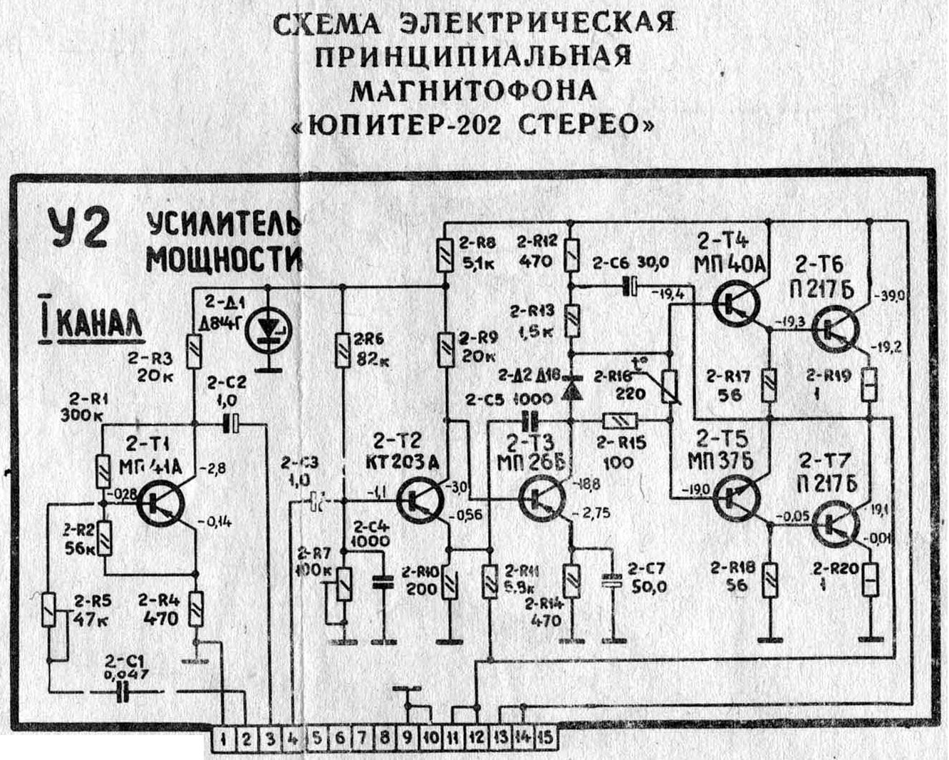

Оцените схему по 5-ти баллам
13 Окт 2019
5,505
1,580
107
Свердловкая обл.
Примерно с 2005г, безобрывный, почти без усилий, и все никак рука не поднимается, нахожу в тумбочке простой советский переменник

О прзервативе Бэйкера не забудьте позаботиться.
Повышенное напряжение на затворе верхнего выходника ему ни к чему.
И фобии надо бы лечить ;) случай подходящий. Потеряете петлевое, засвистит.
Про защиту затвора спасибо, учту. Насчет резистора вместо ИТ или бутстрепа в курсе, но вдруг получится...

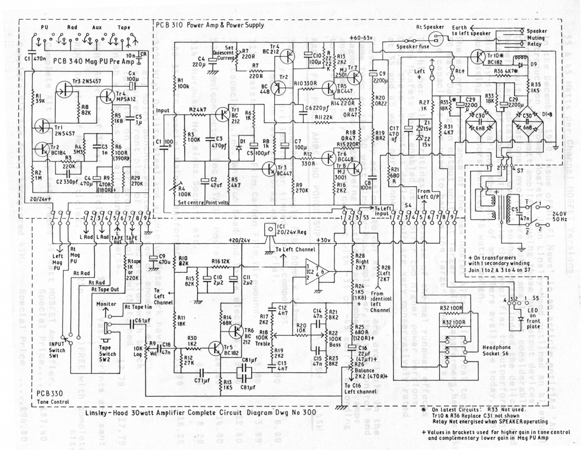

    10.5 KB · Просмотры: 91
    51 KB · Просмотры: 112

Промышленный усилитель Hart Linsley Hood — Stereo 300 Series

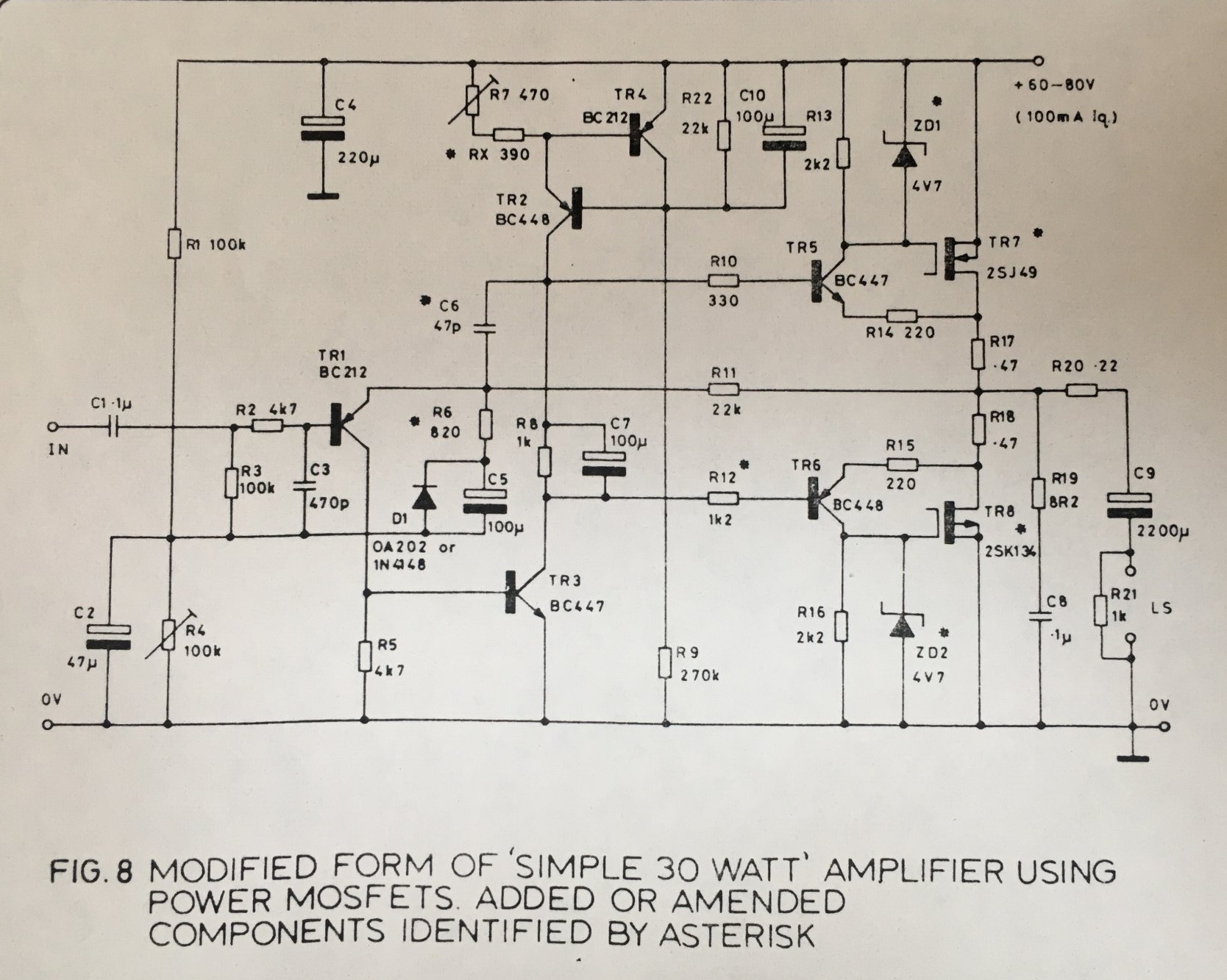

и модификация, с заменой выходных транзисторов на MOSFET
