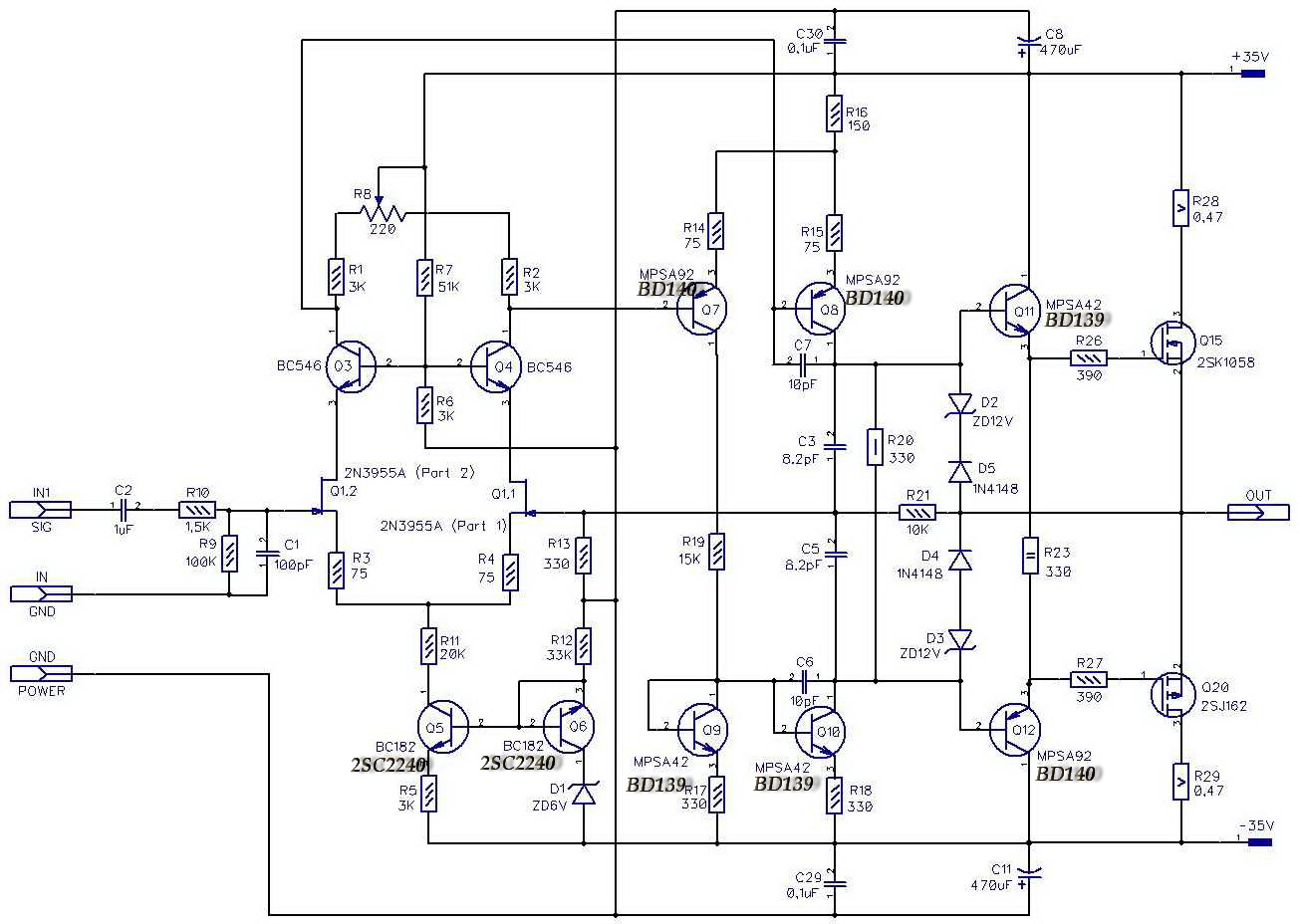

Оцените схему по 5-ти баллам

Единственный способ избавиться от выходного конденсатора - двуполярное питание. Но ни в коем случае не ценой замены входного каскада на дифференциальный. Сразу половина идеи Худа будет потеряна - ООС перестанет быть токовой. Тут надо делать DC-серво. Либо конденсатор, либо операционник, чем-то придется платить.
Конденсатор в цепи ООС тоже можно убрать.

Пусть херовиной не страдает, а делает это , оно работает. R13=150 Ом, не ком.

И еще,тоже рабочее, просто для кривой пары эксиконов

Это я к тому, что кондер только на входе.
С дифкаскадом и на входе кондёр не шибко нужен. Но у дифкаскада есть не только плюсы, но и минусы. Самый главный - склонность к перегрузке на быстром сильном сигнале, из-за чего приходится ограничивать входной спектр фильтром на входе. В результате, какой навороченный усилитель ни глянь, а везде верхняя граница 100...200 кгц, при том, что максимальная скорость нарастания выходного напряжения вроде бы на высоте. А входной каскад Худа перегрузки боится гораздо меньше, у него токовая ООС, и пилит от до единиц мегагерц, при хороших транзисторах, хоть бы хны.

Дифкаскад давит четные и сушит звук. Вы про это в курсе? А про то, что у схемы с ООС в эмиттер входного транзистора- спектр дивно триодный, а звук шикарный -не-а?

Транзисторный чистый безосник нонсенс. С местными оос вполне реален.
Я тут одному товарищу пытался доказать, что без резистора транзистор большой сигнал усиливать не умеет. Или последовательно с базой, или в эмиттере он стоять обязан. Надо сначала напряжение в ток резистором преобразовать, и усиливать уже ток. По сути, это и происходит во всех транзисторных ( биполярных) усилителях. Ну, и местные ООС в помощь.
А вот лампе этого не требуется.

достаточно такого безосника. правда это не худ. ну и с оос картиночку одну дам. Почему я говорю,что иной звук.Позже удалю, это тут флуд. Измерения в железе с помощью карты на веге давали,но там параметров карты не хватило для измерения
Ну хорошо, всё здорово. Только не пойму, а неправ-то я в чем?
Любой усилитель с глубокой ООС сейчас строится по такой топологии.
Сначала дифкаскад, нагруженный на токовое зеркало, или другой источник тока. Вариант попроще - выходной ток дифкаскада вдувается прямо в базу транзистора второго каскада. В любом случае, выходной сигнал - ток. Второй каскад - интегратор. Интегратор - это усилитель с бесконечно большим усилением и интегрирующей ёмкостью. Поглядите схему любого ОУ. Вы увидите транзистор, у которого между базой и коллектором стоит конденсатор. Это интегратор и есть. Его АЧХ имеет вид прямой с наклоном -20дб на декаду. Фазовый сдвиг строго -90 градусов во всем диапазоне частот ( у идеального интегратора). Это принципиально важно, т.к. именно это обстоятельство обеспечивает устойчивость усилителя. Нагружен интегратор на каскад с высоким входным сопротивлением, обеспечивающий усиление тока до необходимого уровня. Говоря проще, эмиттерный повторитель. Таким образом, внутри усилителя уже есть частотная коррекция, без которой он не заработает.
Как учил дедушка Гурвиц, для устойчивости любой системы автоматического регулирования ( а усилитель с ООС к ним относится) необходимо, чтобы наклон АЧХ при разомкнутой обратной связи в точке пересечения 0дб был менее -40дб на декаду. Интегратор именно за это отвечает. АЧХ любого ОУ с разомкнутой ООС имеет вид прямой -20дб на декаду. Прямая полка наверху обусловлена неидеальностью микросхемы. Её внутрипетлевое усиление меньше, чем бесконечнось.
Я тут схемку одну свою приводил. Кто-то сказал, что это Линн. Фиг знает, может и Линн с другого боку. Только это стандартная топология современного усилителя с ООС.

ну оу разные бывают. и симметричные и с дифкаскадом и без дифкаскада. И что там на самом деле только изготовитель знает
Без дифкаскада не бывает. Это ключевой момент ОУ. А что внутри, в даташитах нарисовано. Не у всех, но у многих. Например, NE5532. Там правда, чуть сложнее, чем я расписал, но суть такая же.

Бывает. И довольно много . А даташиты мне не надо приводить , чай не начинающий.
Чет мне с вами , конструкторами и инженерами спорить не охота. Вот оу с токовым конвеером к примеру . Или оу тосники.

Для усилителя с ООС это очень важно. Это говорит о его динамических свойствах. Для безосника - пофиг. Будет 20кгц по уровню -3дб, и уже хорошо.
Тут еще важнее, как эта ооос обрабатывает сигнал, куда, и как подводится, и так далее.
Для оосника важно, будет ли его полоса без общей оос шире звукового диапазона, или нет.
Мощный безоосник на том же германии может иметь полосу и до двух мегагерц.

А ток покоя какой?
Смотря какое питание. Если два по 35 в, ток покоя миллиампер 50-100. И еще ток покоя зависит, насколько ровные пары выходных транзисторов по крутизне и началу открывания затвора. Иначе может и 200мА не хватить.
