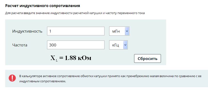

Давайте определимся.
Активная составляющая - для постоянного тока, реактивная - для переменного.
Любая хрень (двухплюсник) подключаемая к выходу усилителя, если она имеет сопротивление постоянному току (омметр тестера покажет) будет влиять на режим усилителя по постоянному току. Если у него на выходе есть постоянное напряжение, через нагрузку потечет постоянный ток. Сопротивление катушек постоянному току обычно мало, значит ток будет большой.
Если это единицы ом (наши катушки) - недопустимо большой ток.
И здесь катушка это или трансформатор, неважно, важно какое подключено сопротивление.
Реактивная составляющая - это сопротивление для какой-то частоты.
У нас при наличии конденсатора, на выходе усилителя нет постоянного напряжения, а переменное есть. Пусть оно будет 10 В (много).
Получаем 2 кОм и 5 мА (я всё считаю грубо и на пальцах пока точность не нужна, лишние цифры отвлекают).
Ну подключил я автотрансформатор к выходу, обмотка 1 ом. Получил ток 5 мА (при токе в нагрузке поряд 1000 мА). Мощность считать не хочу. Видно что нет проблем от такой катушки. А без конденсатора 1 ом - это кирдык тому что быстрее сгорит.
Другая катушка была 0,1 мГн и нормально работала если не учитывать перегрев, скорее всего из-за сердечника. Но посчитаем мощность.
Импеданс 188+1=200 ом. Мощность 0,5 Вт - вот и перегрев из-за слишком малой индуктивности, значит надо пилите Шура, пилите (или мотайте), но продолжать не буду.
Вопросы остались?
Вопросы остались?

Катушка Мишина имеет импеданс как у последовательного контура - очень высокое сопротивление вне резонанса и минимальное сопротивление на резонансе стремящееся к активному сопротивлению провода которым она намотана.
Кстати, при пробое межвитковой изоляции в катушке, её импеданс очень сильно упадёт, а катушка практически превратится в резистор номминалом несколько Ом.
К стати емкость на 1мкф на частоте 300кГц имеет реактивное сопротивление 0,53 Ом на 10мкФ=>0,053Ом
Выигрыш у 10 мкФ менее 0,5 Ом и пленочный конденсатор - огромный, а электролит лучше не ставить, на таких частотах начнет работать катушка-рулон которым он намотан и всякие ESR. Потери на 0,5 Ом вполне приемлемы.
