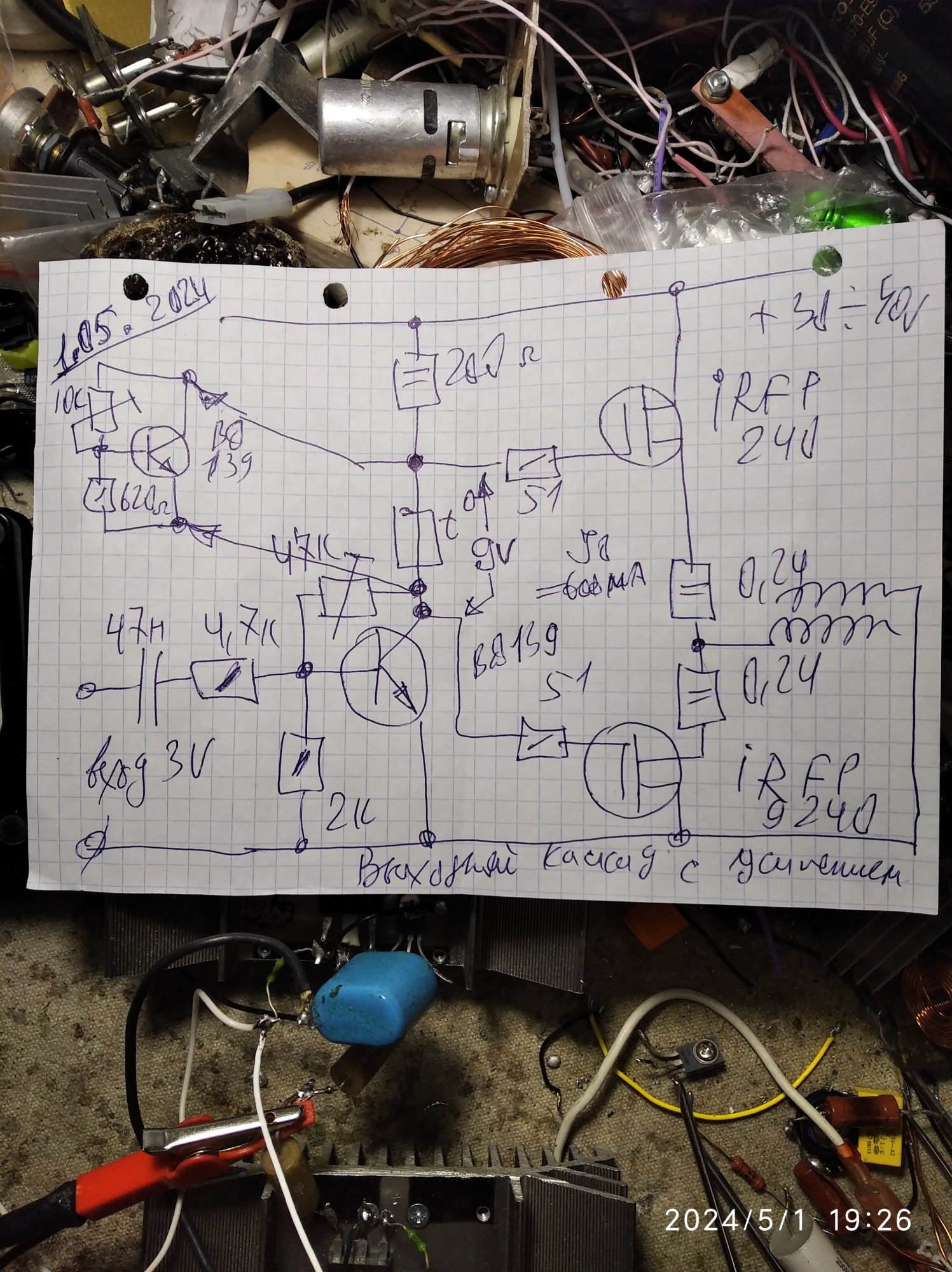

IRFP 240-9240 емкостями затвора не пугают, там 1200 пик по памяти, немного. Про другие не скажу. И что в ваш Хи-Хи набор на выход положили-тоже .
Ни к чему экономить, для себя же делаю. Купил набор, ХАЙ ФАЙ, спаренные полевые на выходе. Что еще надо?

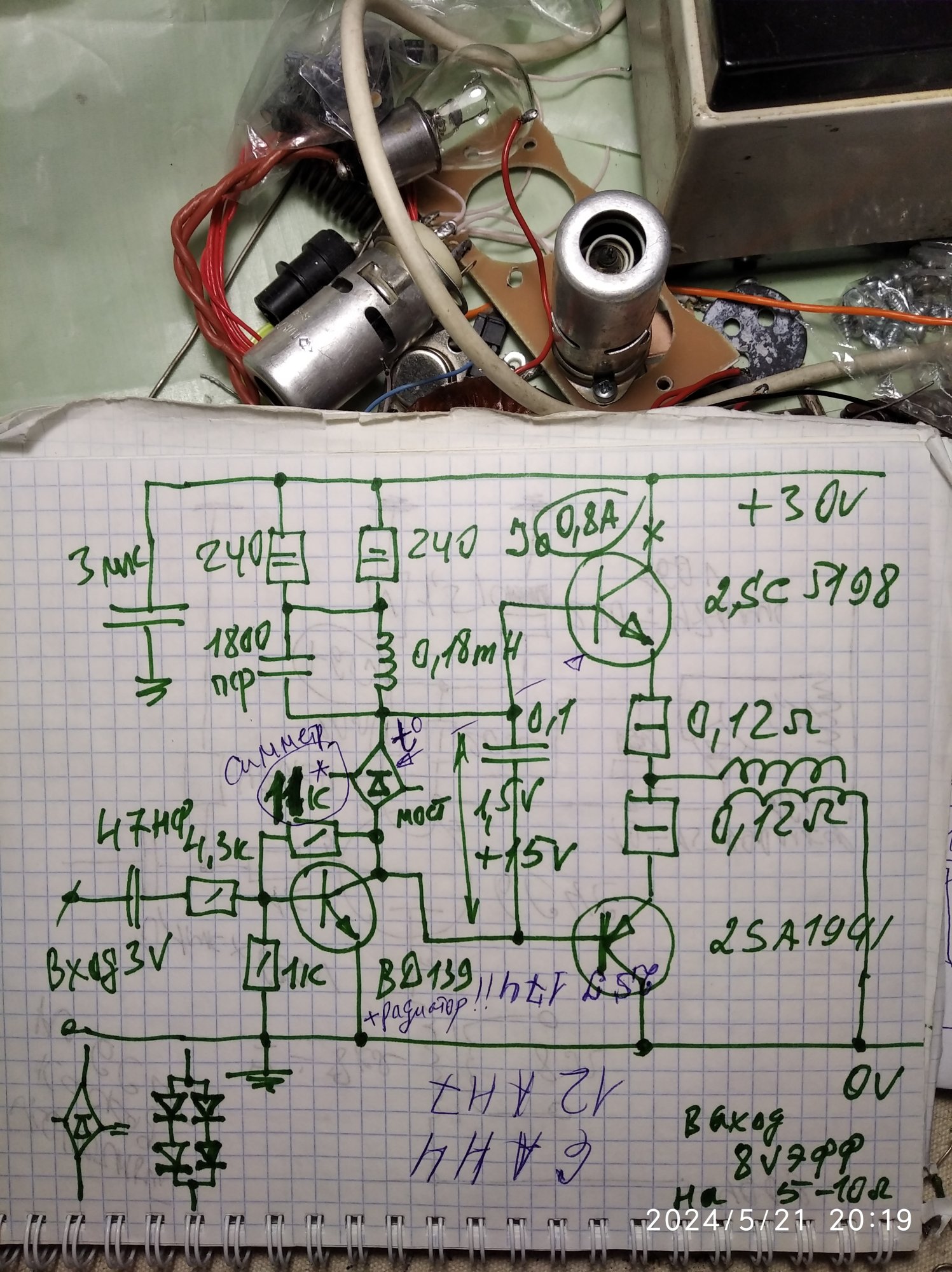

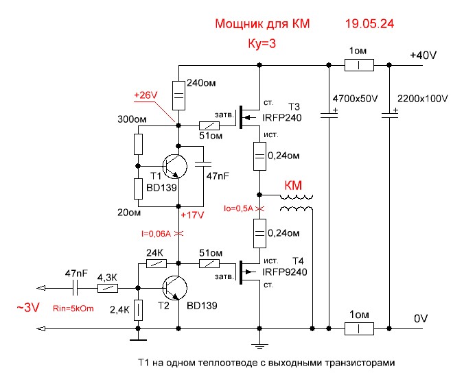

Я плохо воспринимаю фотографированные схемы, поэтому перерисовал.
Номинал входной ёмкости не нашёл. Что надо исправить?
входная емкость при такой частоте - у меня на столе валялась на 47нф, впаял ее.
Такая же на 47 нф впаяна между коллектором и эмиттером термика.
Теперь всё верно?
По мне лучше расчитывать на 2...2,5 В входного напряжения от генератора т. к. на память 3 В - на пределе, тогда надо сделать усиление 4...5 раз. Я неправ?
Теперь всё верно?
Вы правы. Сигнал с генератора с питанием от 15 в примерно 2-3 вольта, разгонял его с помощью 544УД2 , сейчас есть возможность сделать проще.
Завтра смакечу вариант с усилением побольше, с сохранением прежней формы синуса. Мысль была ,на бегу так и сделал, но не обратил внимания.
Но в даташите на 2206 есть таблица, выходной сигнал с питанием 26в и резистором в районе мегаома по 7й ноге составляет 6 вольт.
Я понимаю смысл в усилителе на BD139 как отказ от каскада на КР544УД2, только XR2206+усилитель.
Тогда подправлю схему, благо в программе, если сохранять файл, очень просто вносить поправки, не надо каждый раз рисовать с нуля, можно добавлять пояснительный текст.
Верхняя и нижняя полуволна синусоиды по напряжению наверняка будут немного отличаться по уровню, но я считаю, что на это плевать.
Верхняя и нижняя полуволна синусоиды по напряжению наверняка будут немного отличаться по уровню, но я считаю, что на это плевать.,
Ну да, ограничение одной половины раньше другой, однотактность есть.
Но запас по размаху сигнала большой, поэтому синус красивый и симметричный.
Еще, пришел к такому решению , чтобы током драйвера заставить прошуровать емкости выходных транзисторов без применения двоек . И вроде получилось неплохо. Полоса бежит под Мегагерц без вырождения синуса в пилу. Не помню, ставил ли на выход пару Тошибовскую, 1941-5198. Должны работать. А! Делал так, но питание драйвера поднимал над основным вольт на 10.

От такого питания работал вых каскад по Агееву, два по 25 выход и два по 56 питание предвыхода, вместо вольтдобавки или источников тока. Суперски работало.
Поделился решением с автором Заратустры Дмитрием Киреевым, на веге. Он ответил, да, класс, работает, проверено, но батарейка проще , экономичнее и отлажено.
Держите свежевыруленный термодатчик, напряжение на нем 9 с небольшим вольт , ток через него 60 мА. Обвеска такая. база-эмиттер 20 ом, коллектор-база 300 ом.
Идея была уберечь выходники от попадания на затворы полного питания при обрыве транзистора-датчика . В принципе, почти получилось, запертый транзистор дает по концам 12 вольт. И транзистор и резистор как-то примерно одинаково греются, прикинул. чтобы ток шел по разным веткам , не только через транзистор. На нагрев живо реагирует.
Но для полного ажура снять бы зависимость тока выходника от смещения. И там полампера это 9 вольт, ампер это 10. А сколько дадут эти 12 в- икс его знает.
Осталось подшаманить драйверный транзистор , чтобы убрать базовый делитель в цепи ООС, оставив два резистора , входной и коллектор-база.
Подправил

Выходной повторитель на С5198 и А1941, с раскачкой одиночным BD139 с током покоя 800 мА и питанием 30 вольт выдает на плоской катушке напряжение чистой синусоидальной формы без просадки на резонансе 12 вольт на пике, или 8,4 в эффективного . Диодный мост между затворами дает смещение полтора вольта, именно то, что надо для работы. На эмиттерных резисторах в общем падает 200 мв, 1, 3 в делится поровну на переходах Б-Э. Ток покоя на холоде изначально под ампер, с прогревом снижается до 0,8 и держится.
Можно понизить ток покоя, но падает запас неискаженного напряжения.
В принципе. можно ограничиться током 0,5 А, увеличив эмиттерные резисторы с 0,12 ома до 0,24 ома. Схемку нарисую.
Схему рисовать будем?
Ну считаем ток всего устройства 1 А. Значит 30 Вт тепла. Значит радиаторы как у стоваттного усилителя - у него сигнал музыкальный, а здесь постоянный.
Мост между затворами?? Кстати, диоды смещения должны с удовольствием работать на 300 кГц, а если ус-ль до 1 МГц, то и МОЩНЫЕ (?) диоды.

забавно, хотел заменить мост парой диодов КД213, с удобными креплениями , посадить на слюду. Ток покоя вообще ноль, искал отвалившийся проводок или грешил на амперметр. вернул мост- все работает))))
А поинтересоваться падением напряжения в этих двух вариантах можно?
Схемы . Финал. Тему закрыл.
ПС. С мостом и правда косанул, не так нарисовал полярность. Анодом моста- конечно же вверх. Иначе авария.

маркировка мостика и диода это разное. Плюсы у них разного направления. Смотрим внизу слева, что на деле внутри моста и как оно включено в схему
Поэтому минусом вверх..
