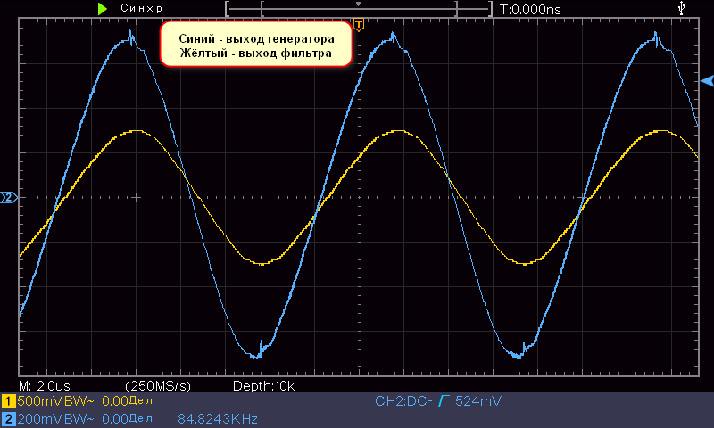

С дорожками на китайской плате чуть шире волоса на синусе может быть всякое. Но пока не довелось увидеть вашу картинку. И синусоида в реальности несколько ближе к треуголке.

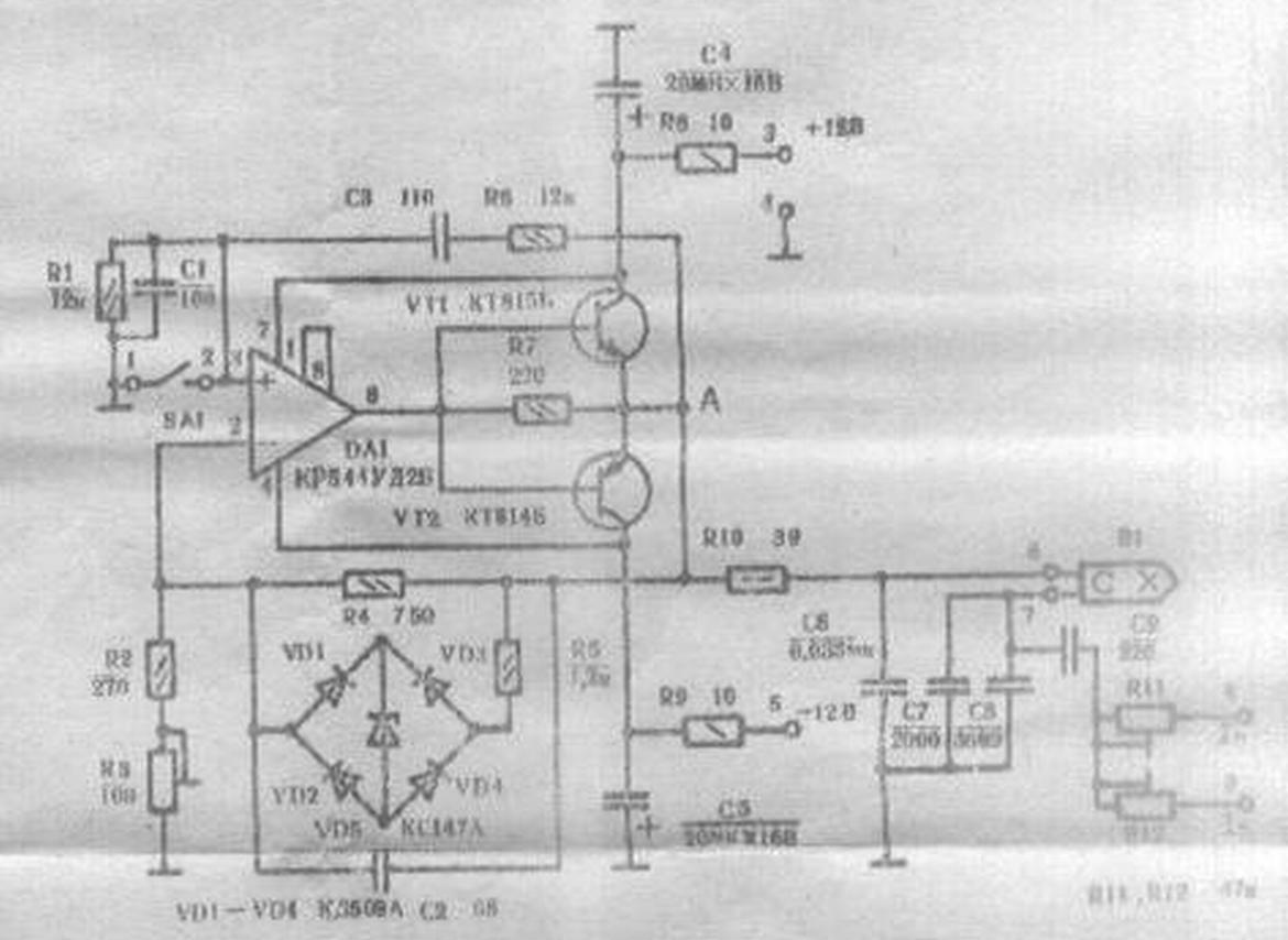

Слишком добротно для макета. Вы молчите - разводили плату сами (думаю что нет) или взяли готовую, вместе с дурацкой схемой.
По мне это чистовой вариант. Думаю, слабое место - промежуточный усилитель на микросхеме. Неплохо если покажете что там осциллограф кажет.
Лежат у меня ещё макетные платки с разводкой МГТФ. Сейчас, как-то, стало проще сделать печатную плату (фотошаблон, фоторезист, ламинатор, УФ-диодная засветка). И схема моя, так сказать, по мотивам, и разводка моя (DipTrace).

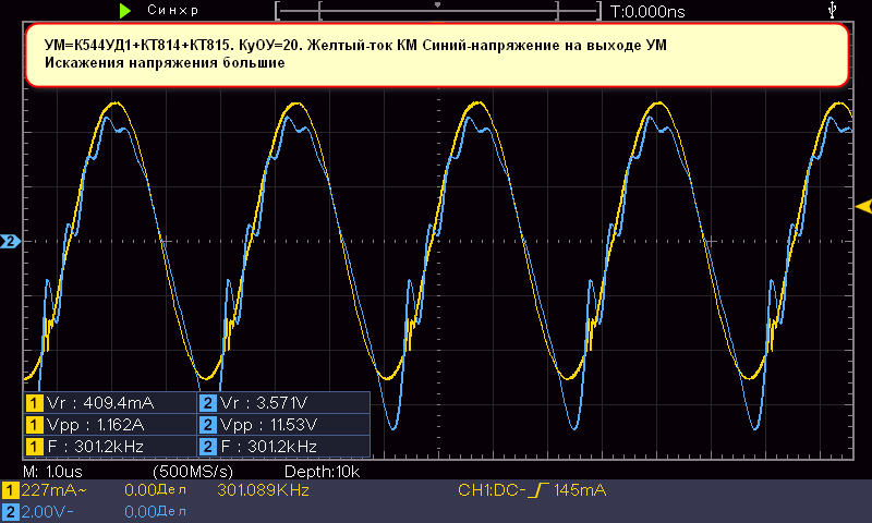

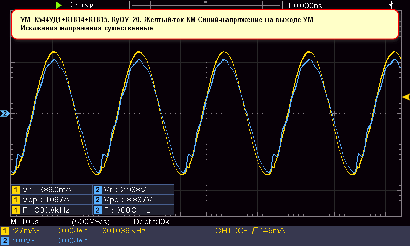

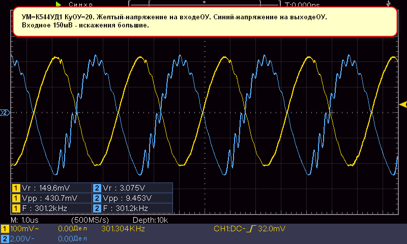

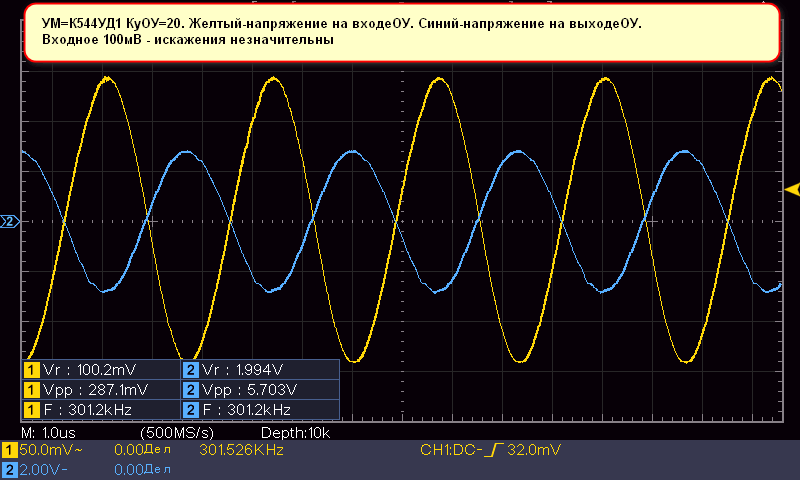

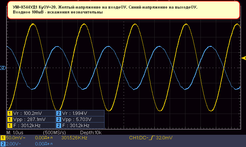

ОУ К544УД1 с Ку=20 при питании +-12В "тянет" до 2-х вольт на выходе. Дальше - искажения. Соответственно, на выходе выходного каскада, с Ку=1, до 2-х вольт лечебной синусоиды :)
544УД1 А низкоскоростная и в принципе не годится для задачи, даже УД2А в пластике не всякая работает. Бросьте этих глупостей. Лучше махнемся операми, у меня УД2 в железе есть немного, а УД1 одна всего.

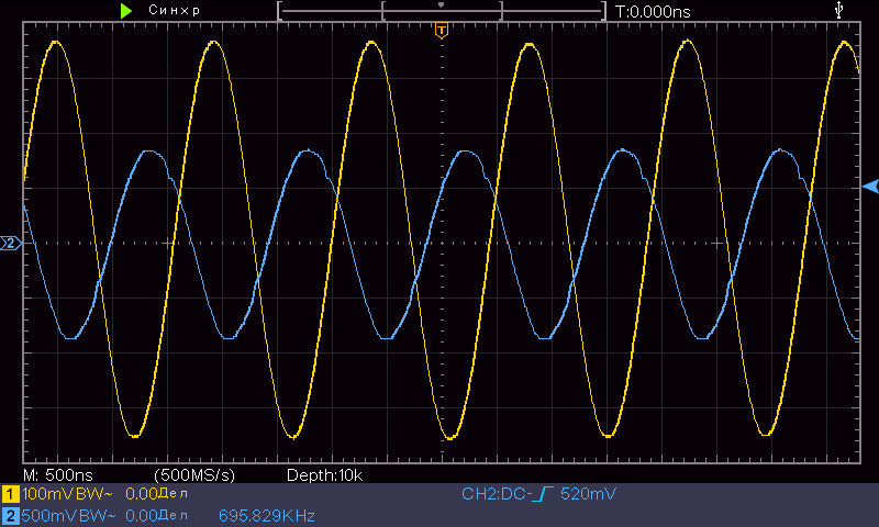

Ваши синусоиды с зубчиками на макушке. не видел такого никогда. Синус тут из меандра добывается, наводка может быть по хилой земле, что угодно, с такой разводкой.
Александр, Вы про какую картинку говорите?
Мне у себя ,на такой же плате , не довелось увидеть то, что на экране вашего скопа.

Про XR2206, китайская плата "собери сам", выход синуса на плате
Ерунда, особо внимания не обращайте.

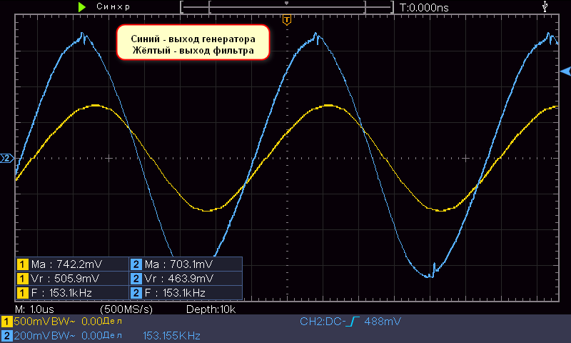

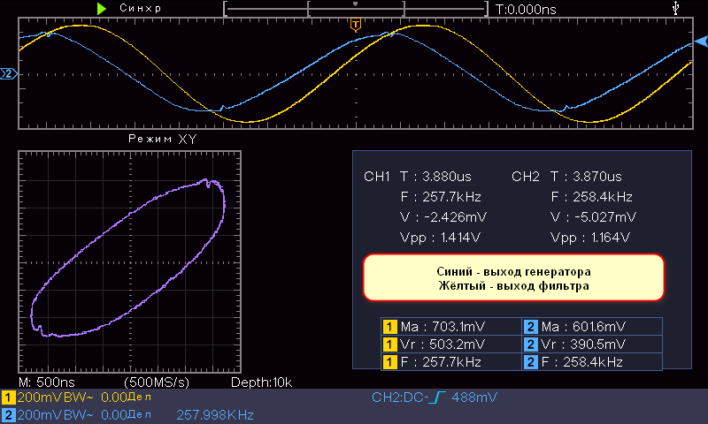

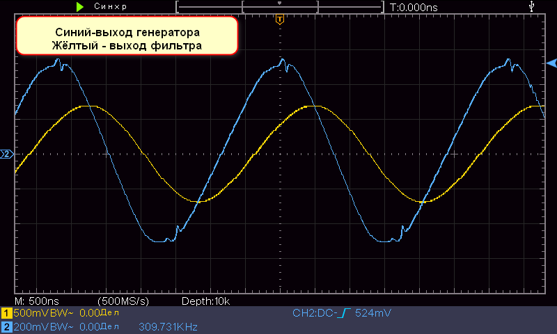

Проблемой можкт быть сдвиг фазы между током и напряжением в катушке, при большом сдвиге эффективность улетучится.
Спасибо за осциллограммы - видно о чём речь.

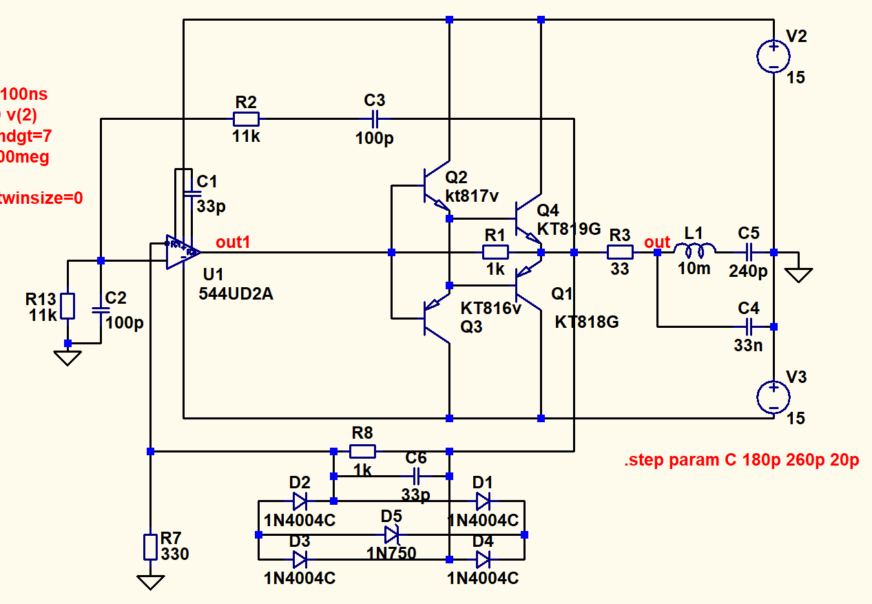

Понятно. И хорошо и плохо. Я "практицист", мне нужен результат, а не перфекция. Чтобы устойчиво работало и по возможности, проще.

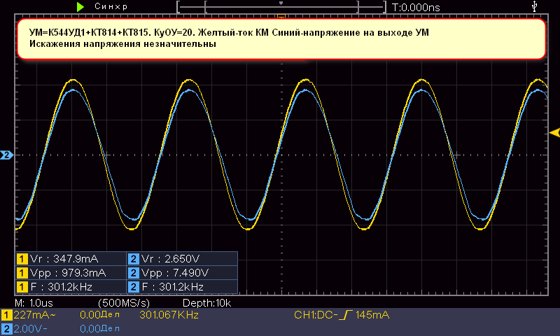

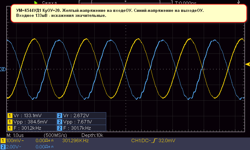

Эта микросхема категорически не тянет. Не хочу лезть (устал сегодня сильно, а дела остались) в справочные листки, но нам нужна полная амплитуда на частоте 300 кГц, а это хотя бы 24 В пик-пик (что даст около 7 В действующего на выходе).
Тогда схема Бокарёва #1812 или подобная, тогда каскад на ОУ не нужен вообще.
Считаем. На выходе XR2206 имеем 2...3 В действующего. На нагрузке надо 7...10 действующего, значит надо усилить 300 кГц примерно в 3 раза (как на его схеме).
Чуть позжее он еще схему нарисовал. Суть не в том что он нарисовал, а в том что проверил! Значит можно повторять. Я бы в ней коее-что поправил, но вы и сами это можете. И я считаю что большой ток покоя выходного каскада не нужен - чай не аудиофильский усилитель делаете.
И так проблема с промежуточным ОУ будет закрыта (мне было проще сделать на ОУ и поднять питание до 34 В т. е. фактически +-17 В питание ОУ это на грани фола, но нормально работает по многу частов подряд, и прогон я устраивал.

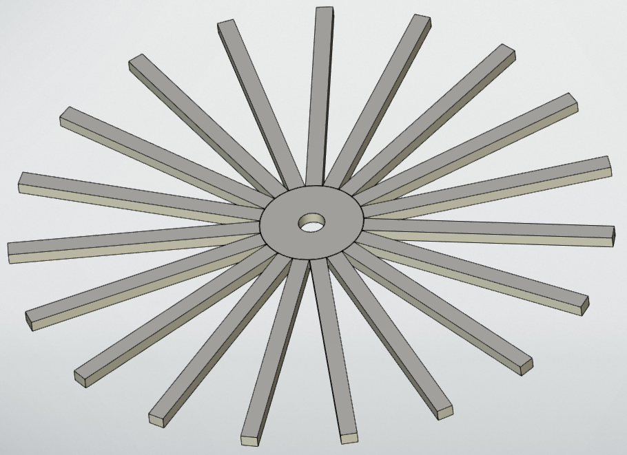

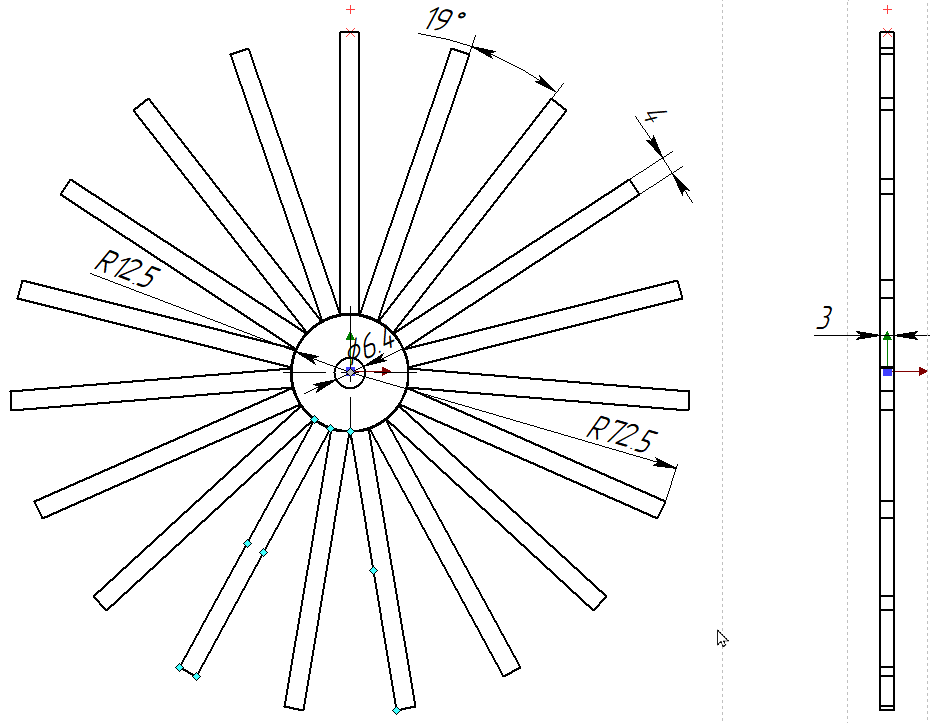

Вопрос к тем кто делал "корзиночную" катушку.
Я взял диск 150 мм из фанеры 3 мм, провод 0,53 мм по меди. Длина 15+15 метров. Диаметр намотки 130 мм. Сопротивление провода 1,1+1,1 Ом.
Частота резонанса 393 кГц :sick:
Ток при работе от генератора на микросхеме 0,7 А. Форма отличная.
Но. Генератор греется довольно сильно (частота высоковата), а открытая катушка на столе почти холодная!
Для снижения частоты можно домотать, но места мало, и пишут что диаметр нужен меньше.
В чем причина? Что делать?

Разнос между проводами увеличился солидно, отчего емкость упала , резонанс убежал вверх. Провод толще обычного, 0,45- 0,5мм, импеданс 2 ома , усилителю тошненько на такую нагрузку. Доматывать надым. Про меньший диаметр- я такого не советовал нигде.
Диаметр напрямую связан с диаметром провода, с проводом 0, 45 катушка получается 125 мм, с проводом 0,51- 130мм., если обычная ,не корзиночная намотка.
Ток от питания 0,7А при холодной катухе может быть связан со сквозным током через микросхему, убедиться и понять причину несоответствия- помог бы датчик тока в катушке, скажем, 0, 1 Ома и осциллограф ему в параллель.

Спасибо! Доматывать не хочется по понятным причинам. Усилителю нагрузка по току нормальная, видно по форме тока, но потери на микросхеме выше её рабочей частоты растут - это очевидно. 2 часа успешно проработало, но не могу понять почему провод катушки холодный. Может на этой частоте неприличный сдвиг фаз, но нет двухлучевого осциллографа.
Диаметр 150 мм я не встречал нигде, поэтому взял с небольшим запасом, и провод 15 м - тоже с запасом, но увы.
Намотка именно корзиночная, поэтому и спрашиваю.
Есть идеи, но пока жду мудрого совета со стороны.

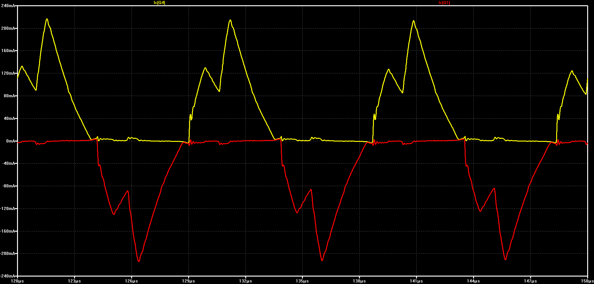

помню давно-давно паял "бестрансформаторный генератор тока стирания и подмагничивания" (так и называлась статья в Радио)..Генератор выдавал на 2-х транзисторах прекрасную синусоиду (подгонял там 100 кГц, но думаю и 300 не проблема)...
Я догонял до 200к, но и выше - не проблема.
Модель для катушки 10 мГн, частота - 100к:
Токи выходников:
До 220 мА в пике.
ВК работает в классе В, в настройке тока не нуждается.
Если кто боится прострелов позвоночника искажениями типа "ступенька",
так они отфильтровываются на резонансном контуре L1C5 до Кг=0,1% - реально измеренные данные.

Оказалось что частота 400 кГц категорически не подходит для моего автогенератора, понизил до 310 кГц без "нагрузки", можно точнее, но смысла не вижу.
Автогенератор прекратил сильно греться, стал тёплый, а катушка стала греться, собираюсь сейчас поставить на прогон.
При работе от не автогенератора Бокарёва ток чуть более 1 А и катушка греется сильно, кожу будет сжигать.
При работе от автогенератора ток 0,8 А (без ухищрений это стабильный максимальный ток для этой микросхемы и нагрузки), катушка греется, но не зверски, по опыту - при длительной работе одни участки кожи обжигает, другие - нормально. Зависит и от прижима и прилегания катушки и от нежности кожи.
Я понял какие ошибки сделал - ширина прорезов должна быть больше, 1,5 мм маловато, лучше 2 мм. Особых преимуществ от утолщения провода я не получил, достаточно 0,35 мм.
А для провода 0,53 по меди, надо круг 17 см и провода 17+17 м - это с небольшим запасом. Не сказал бы что процесс намотки быстр, но гораздо проще. Но я всё время боялся что сломаю сектор т. к. толщина фанерки 3 мм, больше не хотел. Собираюсь сделать сэндвич - с двух сторон закрою пластиком.
Всё собираюсь сравнить напряженность поля блина и бублика, вряд ли большая разница, разница в величине тока небольшая.
Пока думаю. что 9 секторов - оптимально.
