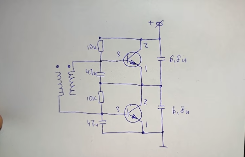

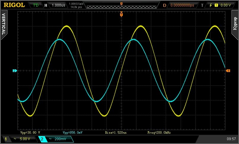

bd139-140 по моему мнению немного слабоваты, 7 ватт выходной мощности на 300 кГц!
в live sinus 6 они на выходе, в паспорте написано на 24 В ток 0,7 А рмс и 7 В рмс. Это 4,9 Вт
Владельцы прибора со штатным блоком питания 18 В выставляли максимальный ток прибора 0,7 А рмс, и пишут пластиковый корпус прибора греется ощутимо, и это при мощности намного меньшей 7 ми ватт... Эти транзисторы более менее работают без сильного нагрева на 0,3 А на 300 кГц

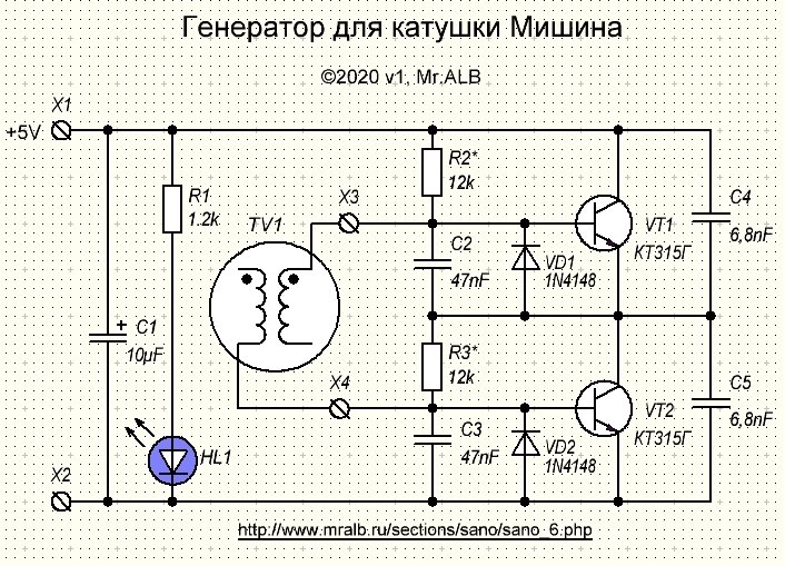

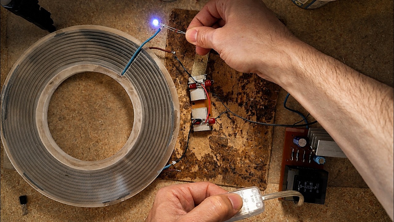

Что до той простенькой схемы автогенератора, это изначально вот она на фото, заменили транзисторы на 139, убрали диоды и добавили напряжение. с 5 до 12 В
схемы от АБ вычистить как бесполезный мусор. Приехали.
Ну зачем же так? Ваши схемы отличные, благодарю за потраченное время и усилия.
Вспоминается история возни с выходным мощником для катушки. Начал ее в виде параллельника , скорее всего на BD139-140 , получил выраженную просадку на резонансе. Сильно лучше работает схема на мощных и высокочастотных BD911-BD912. Но их уже подделывают, внутри кристалл меньше квадратного миллиметра, горят лихо. Сейчас вроде бы есть пара к выходным N транзисторам КТ805АМ , по памяти, кт 855 . 30МГц предельная частота нужна. Тогда сработает.
ПС. Смотрим максимум беты на токе эмиттера, этот бугор должен попадать хотя бы на ток в 1 Ампер. И если глянуть, шо там творится у BD139-140 , то мало верится в пригодность этих блошек на выходе.
Так и есть, максимальный ток 200-300ма, дальше бета падает .
Нигадидзе. ))))
BD911-BD912. КТ805АМ , по памяти, кт 855 . 30МГц предельная частота нужна. Тогда сработает.
а если в той простой схеме из посл сообщений поставить мощные транзисторы и добавить напряжение, остальные детали надо менять?
Вы про эту схему? так мощнее уже некуда....
я про эту ))))

Вопрос на засыпку, у вас тоже дымок идет с кожи при касании к высоковольтному выходу катушки?
спросил потомучто большинство схем которые есть только жалят как оса, без дыма, есть схема которая даже не жалит, и одна дымит...
кстати попробовал вариант с ферритовыми кольцами в качестве обратной связи, не понравилось... а вот вариант когда в качестве обратной связи катушка 1-2-3 витка вокруг катушки понравилось. это достойный вариант.
Не только дымок, жигает так, что мало не кажется. Поэтому высоковольтные концы прячу в отверстия в деревяшке.
Строчный трансформатор от телека не угощал никогда, случайно? Там ощущения страшнее. Но похожие.

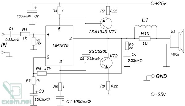

дарю схему крутого усилка, крут и в музыке и в катях, полоса до 600 кгц импеданс выхода можно настроить от 0 до 20 ом

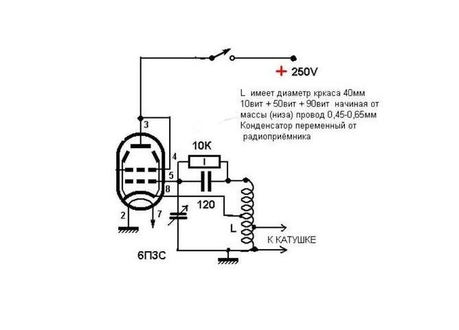

лучше расскажите какую мощу выдает ламповая схема и годится ли она для длительной работы?
Работает, но искажения сигнала совершенно дикие. Шарманкой звать в народе.
хахахаха даёш ламповую хайэнд катушку
Макетил эту схему, мощность зашкаливает, на выходе контура дичь дичайшая, не похожая ни на что. Катушка, само собой, синус выдает.
А! Вспомнил! На катушке контура напряжение такой величины. что КПЕ прошивал между пластинами, соринки там, пыль всякая. Подумал-и отложил тему в ящик.
И еще детали гридлика подбирал, резистор там не 10 ком, иное сопротивление получилось.

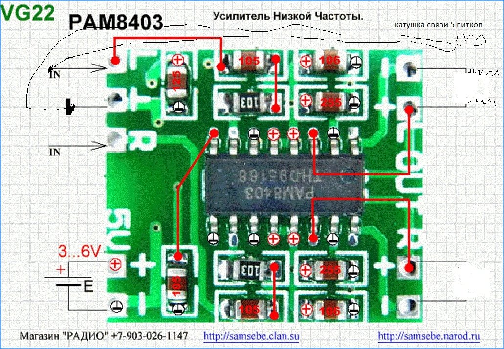

кстати опробовала я метод когда вместо генератора используют катушку обратной связи приложенную к катушке, супер, лекарственный эффект отличный, но есть нюансы, еслиприменяется музыкальный унч с завалом на 300 кгц, то 2 витка даже можно, а если применяется усилок с полной мощностью на 300 кгц, то катя сгорит, надо больше витков подбирать, чем больше витков тем слабее обратная связь
Есть понятие АРУ, она сама держит амплитуду напряжения или тока на выходе, избавляя вас от мучений считать нужные витки.
В лечебный эффект генератора с обратнойсвязью -верю, сам внезапно оздоровел в процессе отладки этой штуки. Можно на досуге вернуться к этой схеме с новыми знаниями.

когда то перепробовал всё, и задающий dds генератор и задающий xr2206 и автогенераторы на tda7056a и обратную связь в виде ферритовых колец, башка болела знатно от всего этого...
а вот автогенератор на основе витков обратной связи тянущиеся от катушки, ну да, чтото в этом есть особенное, но надо больше времени для понимания что к чему... этот вариант о н как то нежнее намного и самое главное моложе себя ощутил и тонизирует ощутимо без побочек

можно и АРУ сделать, если ктото разбирается в схемотехнике и при этом АРУ останется катушка обратной связи.
Из опыта знаю, под конкретный усилитель 1 раз подобрать число витков и всё работает как часы. Амплитуда и сигнал стабильные. Проблема может возникнуть ...если под мощный усилитель с полосой за 300 кгц поставить мощную обратную связь с 1 витком тогда на катушку может привалить до 30-50 Вт а это гарантированная гибель катушки. Каждый дополнительный виток снижает ток на 0,02-0,03 А, соответственно каждые дополнительные 10 витков снизят ток в среднем на 0,25 А (проверял на аудио унч с завалом усиления на 300 кгц, как это будет работать на мощных широкополосных унч не знаю не пробовал)

Катушка связи -НЕ АРУ! АРУ это иной узел , лучший из них термистор специальный.
уточню специально для вас, я не прикладываю катушку к телу, она стационарно работает на одном месте и создает общий фон, поэтому наверно и работает стабильно без ару и частота не плавает,

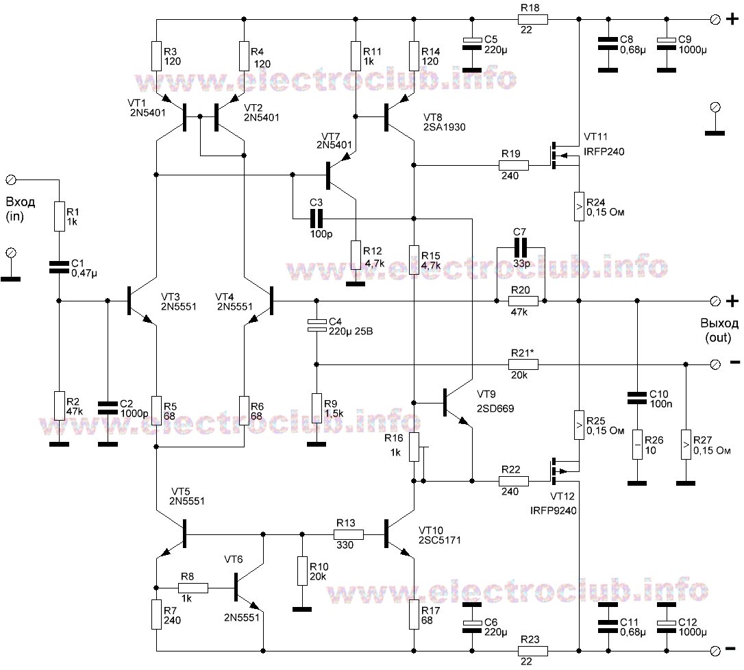

так уже есть такая схема, прибор для кать класса А
Идеальный синус на усилителе класса А. Автор: Денис Горелочкин. P1 — подстройка частоты для нашего диапазона 280-380 кГц. R4 — амплитуда синусоиды. Минус схемы — это большой нагрев и большие токи потребления.

И что может выдать в катушку с питанием от 12 вольт эта суперская схема, аж в режиме А? Быстренько, на пальцах , мне цифру мощности в катушке, окадемики! Иначе за шкирку и на сайт к Горелочкину и его боевым хомячкам.
И учитывая усиление по напряжению , судя по резисторам R6=R11 , напряжение на выходе мощника в разы меньше, чем на выходе генератора. Крутая схема, для просветленных.
ЕСЛИ ток потребления схемы 0,3 А то 12х0,3=3,6 Вт -кпд 25% =0,9 Вт
От потребления тока мощность не вскочит. Хоть дым повалит. Этот ток мимо нагрузки идет. И он форму синуса определяет, ступеньку чистит.
Нестабильное питание- там четверть от питания =синус на выходе,эфф.. 3 вольта в квадрат-9 в , на 7 Ом делим. чуть выше ватта. Прелестно. Уперед и с пестней.
В схеме генератора с питанием 28-30 в на резонансе ток потребления 600-700мА.
Ток покоя 200мА. Полампера на 30 вольт=15 ватт в нагрузку. есть разница между 15 ваттами и 0,9-1,0 ваттами?
