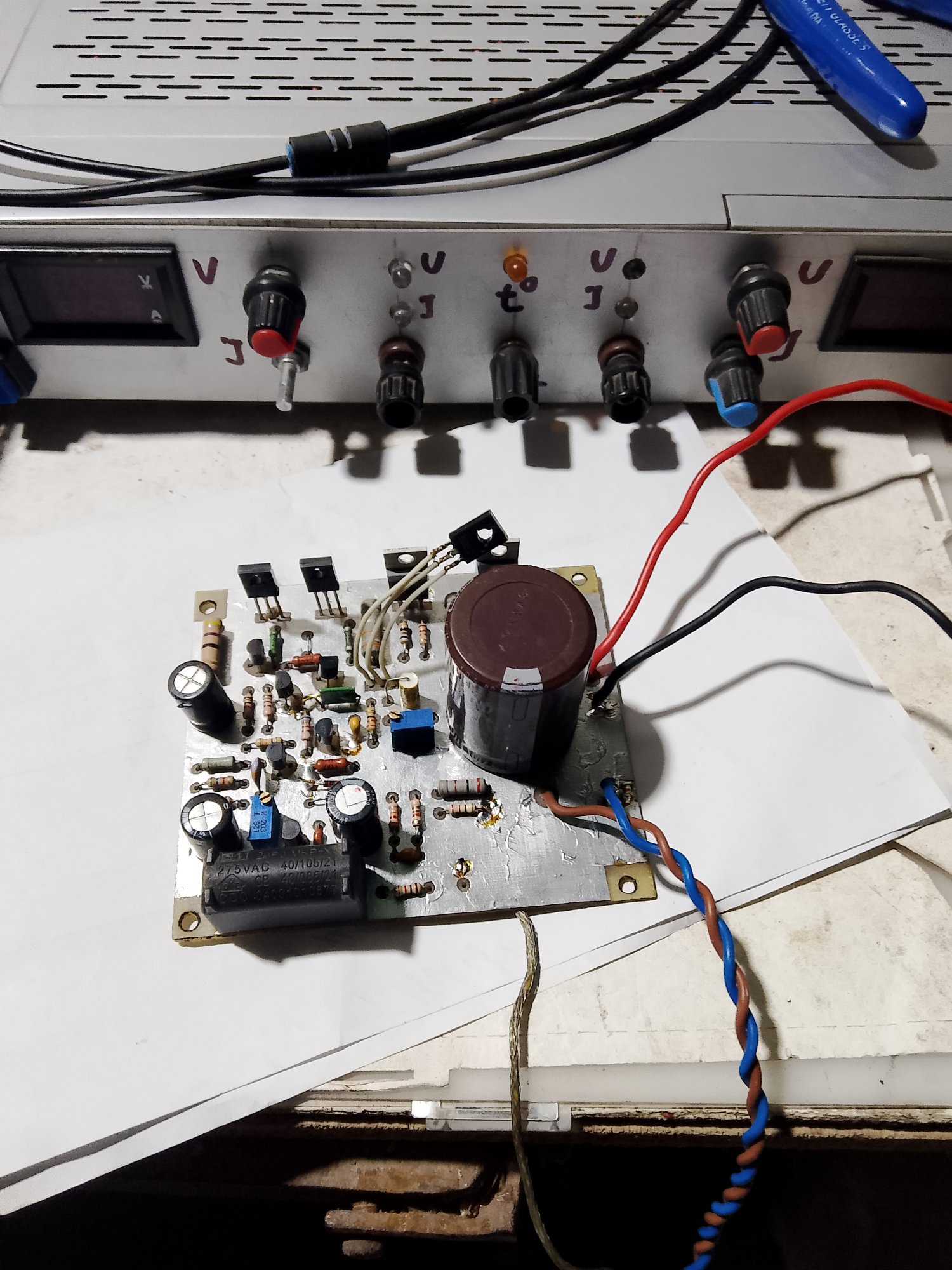

Вот когда ты пишешь так размышлительно, это хорошо звучит, приятно почитать, но когда ты лезешь в прикладные темы в которых ни в зуб ногой и при этом лезешь упорно и грубо, это уже перебор )
почему то товарищи мои усилки потихоньку паяют, вот свежий Белый Дракон,

Я рад, что твои схемы паяют и собирают,значит все не зря.
У меня была другая задача на форуме, я ее решил, ну и попутно просто поделился решениями, но раз не нужно, значит не нужно, ничего страшного.
