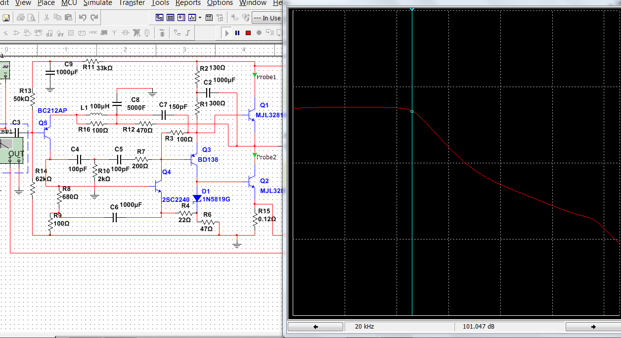

Драйвер лучше вовсе избавить от функции УНа,добавив один транзистор(с большой бэтой и малой емкостью),а драйвер выполнить с ОК,петлевое вырастет на 35дб и на столько уменьшатся искажения,при этом смело можно цеплять 4ом нагрузку,а не 16ом

увеличить высоту схемы на пару клеток и соединить элементы под прямым углом, узлы соединения обозначить точкой (привести в читаемый вид). Иначе, на листе в клетку рисовать, чтоб "глаза не резало".

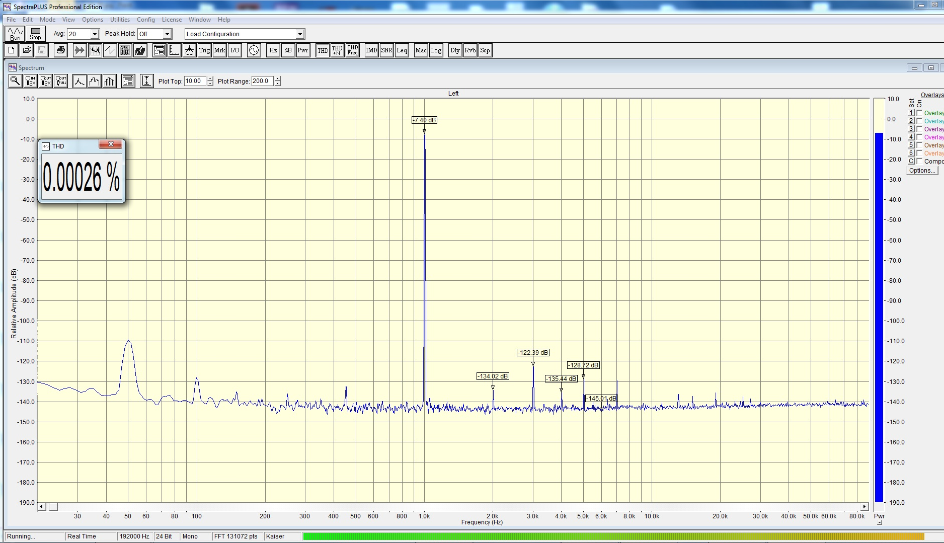

Это замер неинвертирующего "Рубежа" схему которого создали Смерш и Фагос. Я лишь спаял и замерил.
Чтоб тебе было понятно- мой ЦАП подключенный на АЦП напрямую выдаёт такую же цифру. 25 вольт размаха, клип наступает при 30. И где? Ну кась замерчики твоего суперинверта в студию.
