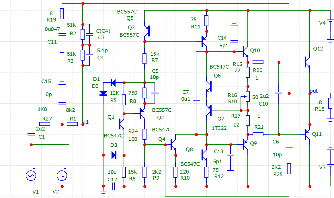

Да? а если прочесть 2 и 3 абзац , внимательно
Читаємо разом, уважно. Навіть по складах. _da
"Необычное включение регулятора громкости переменного резистора R2 обеспечивает согласованное изменение входного сигнала и глубины ООС"(С)
Не більше і не менше. Опір резистора приймає участь в формуванні глибини загального зворотнього з'вязку, але сам резистор за межами кола загального зворотнього зв'язку.
Безглуздішого рішення годі віднайти, бо разом з підсиленням в петлю гуляє і полюс АЧХ.
Так, спотворення знижуються за рахунок підсилення в петлю. Але, як завжди крізь задній прохід, по-акулінічевські.
А ще подумайТе, навіщо він впер туди діоди 1.2.3. smile_1
Навіщо знову пхати сюди ці висери радянського інженера-заочника, схемотехніка нетрадиційної орієнтації, не побоюсь цього слова?

Там еще входное сопротивление меняется. По сути делитель входной оос Т-образный

Да хороший усь у Акулиничева. Использование режима микротоков понизило искажения каскадов с ОЭ .
Максиме, я розумію, що Вам "за дєржаву абідна"(С), але, те, що Ви насимулювали зовсім не шедевр від радянського інженера-заочника з Р4.79 smile_15
Ви скромно десь прибрали найдебільніший з можливих регулятор підсилення всих часів і народів, за ради якого і було написано ту статтю до конєводства. І трохи інакше зкорегували.
А якщо зрозумієте, навіщо він впер там три діоди, і зміните схему до більш адекватної, отримаєте ще кращий результат.
А ще кращий результат буде після заміни бідолашних V11, V12 на пару емітерних повторювачів, або хоча б на дарлінгтони, з відповідною заміною в схемі шунту. Ну, за це Ви таки в курсі дєла.;)
Це я навіть не коментую.
Если что, то сам Акулиничев уже 24 года находится ниже уровня земли. Так что хрен ты его куда опустишь. Умер он, 2 января 2000 года.
Тож, не згадуйте, нехай в домовині не перевертається.

Я не уходил от оригинальной схемы , лишь убрал Т-образный входной делитель параллельной оос и ввел развязку уна и вк.
Кстати без диодов усь неработоспособен

Радянський інженер-заочник вихвалявся в Р4.79, що він позбувся дифкаскаду на вході ;)
Я не пропонував Вам викинути ті діоди. Один з них, крім іншого, забезпечує прив'язку до нуля. Відчепіть їх від емітера V1 і приладнайте туди ще один транзистор. Дифкаскад на вході то вже канон.

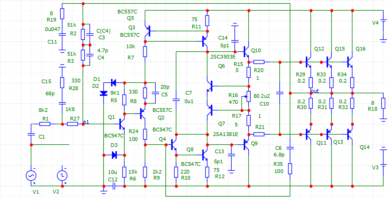

Ладно вам простой не глючный усь с петлевым более 75дб .
Если применить три пары КТ850/851 или импорт , то можно его еще прокачать , правда в режиме АВ с током покоя 50ма на пару, то довольно прилично низкий уровень гармоник получим .Целиком на кремнии
А якщо вихід замінити на двійку ЕП, та коректор привести у відповідність до задуму Хоуксфорда, вийде ще краще.
І повністю на кремніїї, і навіть з убогим асиметричним підсилювачем напруги ;)

Не хочу , мне шунт Алисона/Акулиничева нравится.
