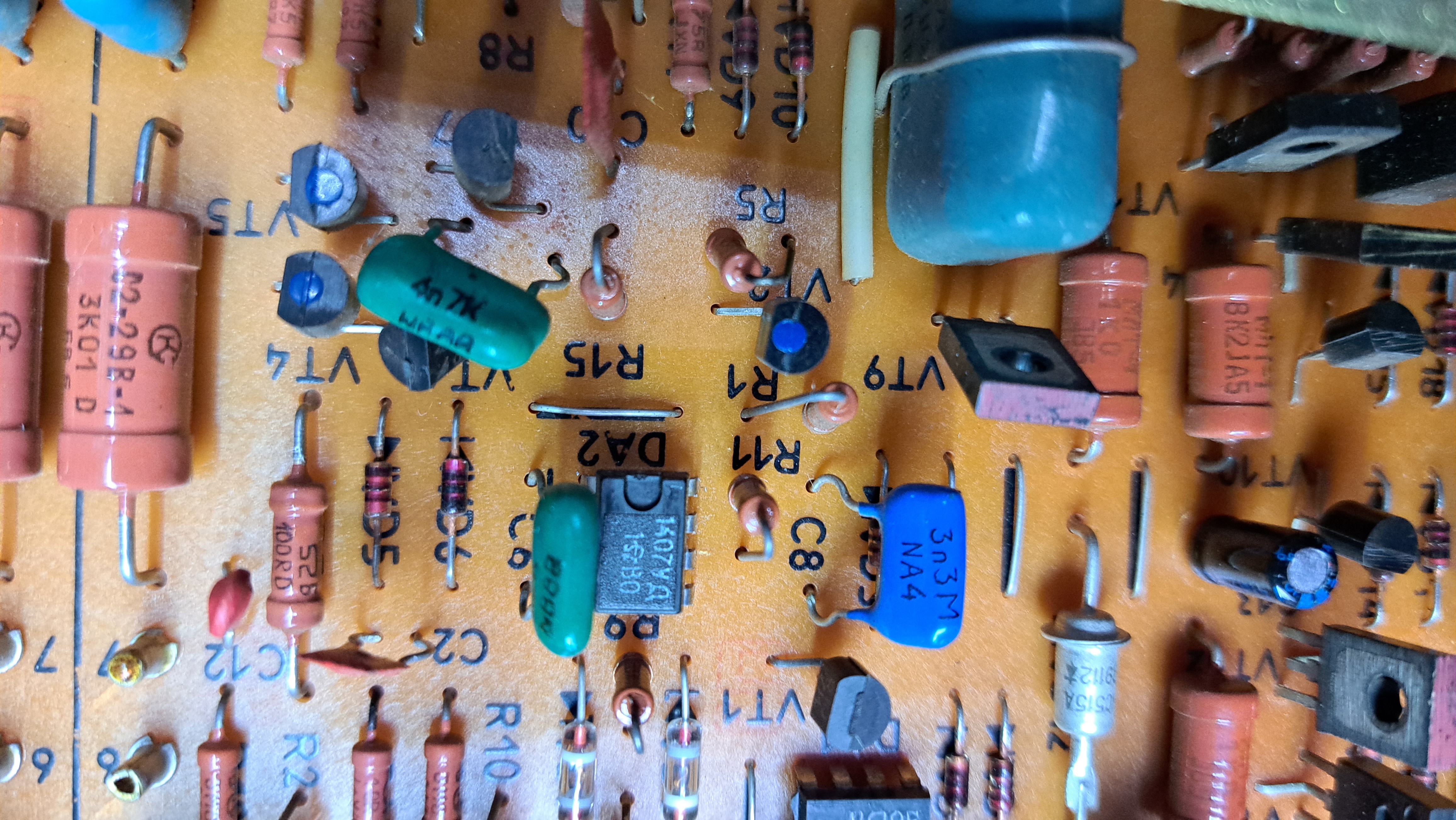

Посмотрел,
Отбой!
Нашёл фотографию на другом форуме.
C18 == 4n7, плёночный.
Странно, что так много, но у меня симуляция недостоверная, так как (пока ещё) нет моделей отечественных транзисторов и операционных усилителей.
А можно фото увидеть, а то у себя вроде бы не нашёл это конденсатора.
И да, симуляция это всего лишь симуляция, реальные условия работы это совсем другое.
