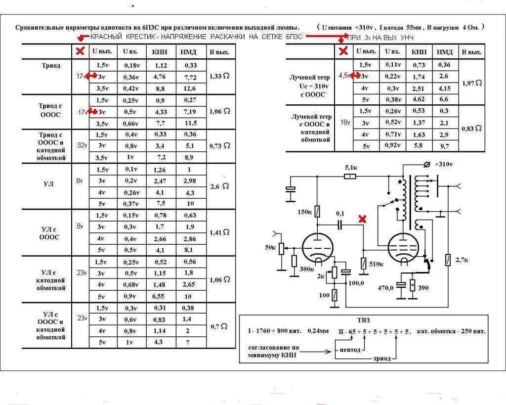

в кач КО секции выходной обмотки,этого маловато,а почему отказаться от УЛ?чем она плоха? вот сравнение в однотакте,драйвер только надо хороший ,хотя тут 10% КО и 6 п3с тупее 6п14п
    137.9 KB · Просмотры: 23
DIM
13 Дек 2019
2,863
891
61
UL вам мощность снизит и "размажет" нечетные выше по спектру. Это по моим личным измерениям, КО этим страдает в куда меньшей степени. Лично для себя сделал вывод, что КО и небольшая ОООС - оптимальный вариант. Но не настаиваю. А для самого простого и КО не нужна, достаточно ОООС увеличить и все. Желательно при этом что бы драйвер все-таки поменьше искажал, до ее введения.

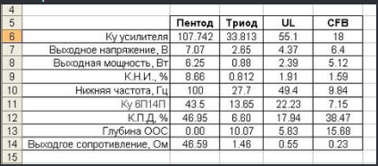

    69.1 KB · Просмотры: 21
28,303
13,620
Счастье EL84 в ее мизерном смещении, отчего любая схема драйвера работает в пределах общего анодного питания. С другими лампами проблема раскачки растет как снежный ком.

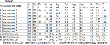

обычно берут Raa=8к ,а у Вас 10к,не много?
да я ее в фазоинвертор хотел
6Ж1П в ФИ точно НЕ стоит ставить, я бы присмотрелся в сторону других пентодов, в справочниках пишут, что оптимальное Ra для 6П14П это 4.8к http://musicangel.ru/mess257.htm , НО 6П14П-ЕВ это все же хоть и немного, но другая лампа, по конструкции анода и его форме это видно, отсюда и вырисовывается оптимальное Ra в 5к на одну лампу, 8К Raa скорее более подходит для ламп по типу 6П1П и 6П6С
юан8
9 Мар 2024
3,138
760
Юрий
неее... по даташиту .у них внутреннее выше- 42к чем у 6п14п(30к)
у 6п3с меньше

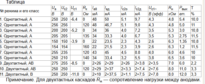

это для однотакта,в таблице по Вашей ссылке,для двухтакта 8к
    33.7 KB · Просмотры: 16
W_L
13 Авг 2025
22
Кирилл
Увы, в реальности именно при Raa = 10К с 6П14П-ЕВ получились лучшие из всех показателей в РР включении, в тесте приняли участие порядка 40 ламп разных годов, результат был одинаковый

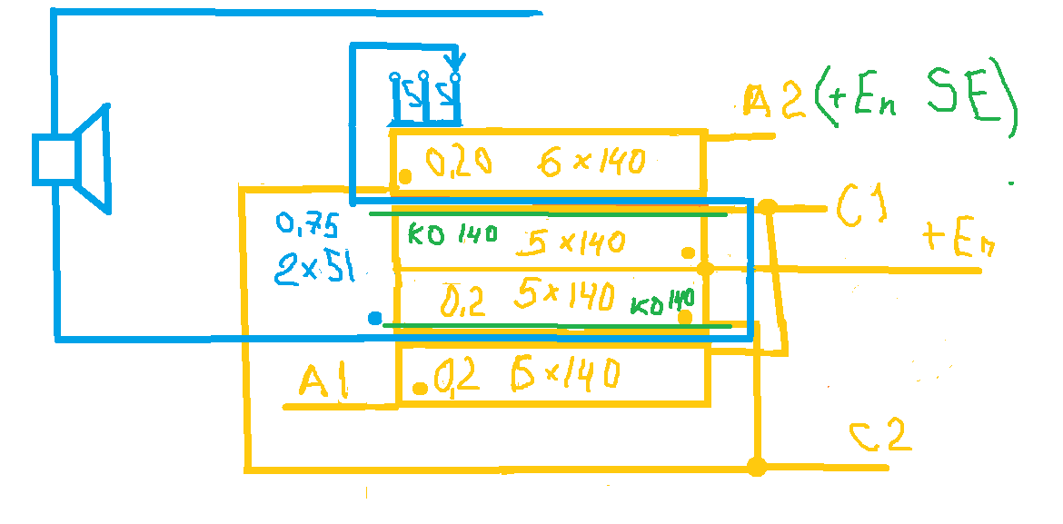

интересно ,если подгонять Кт в сторону увеличения намоткой 5 обратных витков вторички снаружи катушки трансформатора,есть ли какие то противопоказания?кроме увеличения омического сопротивления вторички
DIM
13 Дек 2019
2,863
891
61
В моем даташите 7189 типичная нагрузка указана как 8 кОм при 400 Вольтах питания с фиксой.
юан8
9 Мар 2024
3,138
760
Юрий
просто у меня дилема -чтобы выйти на 8к надо или отвод городить от 46витка тк две секции по 51витку либо сделать 5 обратных витков ,первичка 2*1540витков и выходит 7,3К,может и пройдет ,но хочу подстраховаться,6п3с не хочу,тк драйвер для 6п14п проще сделать,хотя если напругу до 420в задрать может и 6п3с
нормально будет
можно конечно намотать вторую секцию более толстым проводом,но тогда не будет возможности параллелить секции 2*51 виток,хотя можно будет 5 витков снаружи и уже параллелить 51 и 46+5 при необходимости,но как то не кошерно....
вообще то транс под однотакт,но с возможностью использования в двухтакте,поэтому нужно иметь возможность параллелить секции 51вит для 4ом нагрузки
    15.6 KB · Просмотры: 11
DIM
13 Дек 2019
2,863
891
61
От 7 до 9 кОм, думаю, вполне себе нормально будет. Учитывая, что еще ОООС и изменение импеданса АС в полосе. Там вообще пляска в 2 раза совсем не редкость.
юан8
9 Мар 2024
3,138
760
Юрий
короче отвод делать не буду,оставлю две секции по 51витку
в однотакт 6п15п с КО поставлю,ей 7,3К самое оно и КО эффективно будет работать 280 витков КО+102витка вторички включенной последовательно
если захочется SE 6п14п снаружи 20витков всегда можно накинуть
