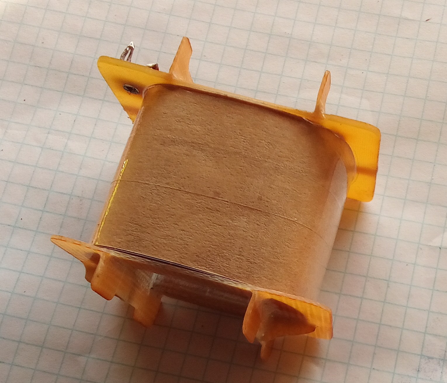

Деревяшку, заполняющую отверстие, будете ставить пока отлёживаются? У меня бывало тонкие каркасы выгибало вовнутрь, потом сердечник не лез...
7,386
3,809
167

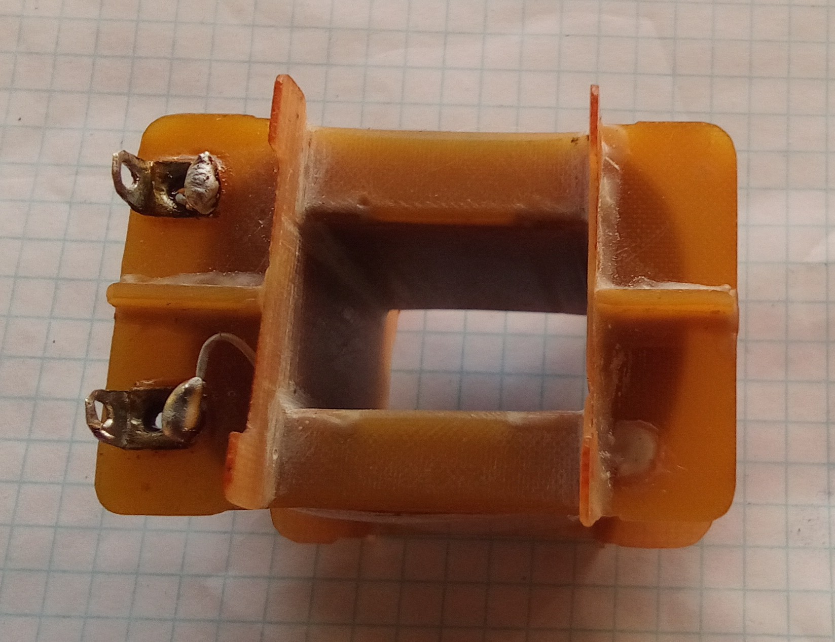

Деревянную оправку делал строго по размеру сердечника трансформатора. На нее намотал два слоя фторопласта 0,05 мм, а потом одел каркас, для намотки.
То есть, перед намоткой специально выгнул каркас наружу..
Отлеживаться в тепле, естественно, будет со вставленной оправкой.

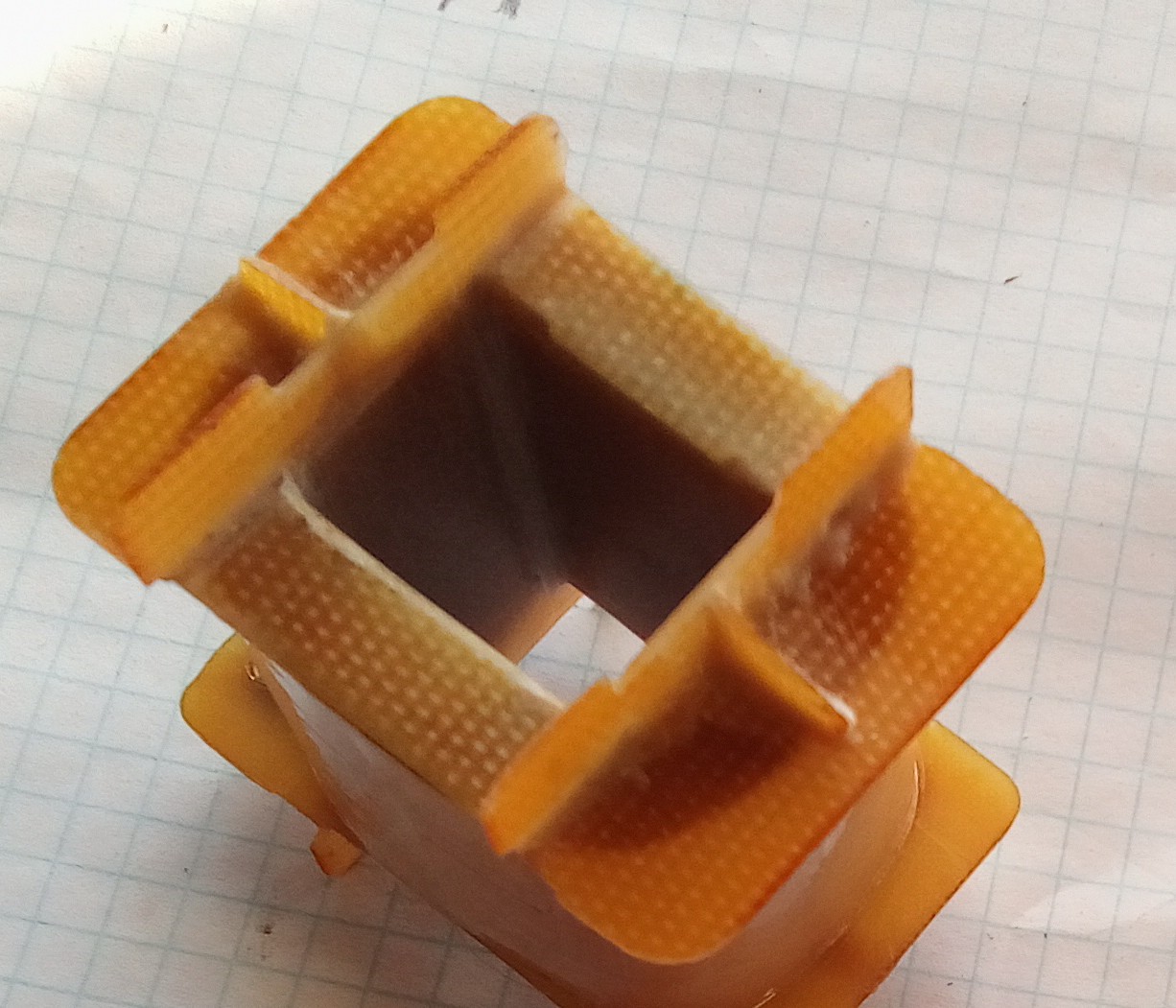

Стеклотекстолит достаточно жесткий материал, по сравнению с картоном. Кроме того, как видно на фото, щедро снабдил каркас дополнительными ребрами жесткости. Из обрезков того же стеклотекстолита. Пластины каркаса склеены между собой эпоксидным компаундом, с последующей обработкой напильником. Углы закруглены. Внутрикаркасное окно тоже обработано напильником, особенно углы.
Клеммники размещены на выступе, чтобы они были за пределами обмоток. Расклепаны, спилены, и заполированы. заподлицо с внутренней стороны, чтобы не цепляли провод при намотке.

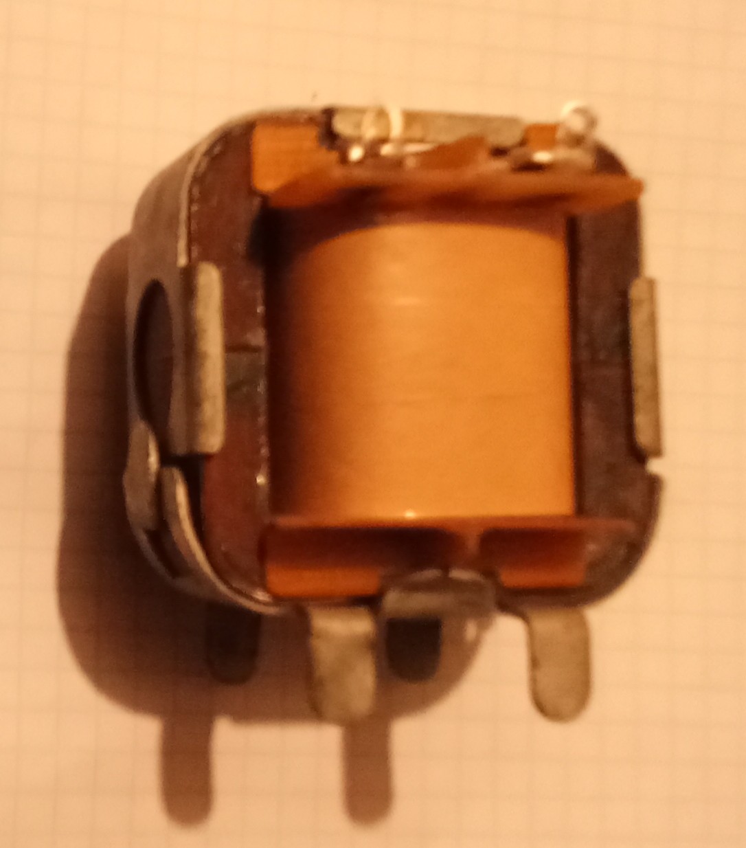

Заводской каркас ни в дугу, сделал свои, из стеклотекстолита.
Витков 2610, до заполнения каркаса, слоев 24. В одном слое примерно 109 витков, провод 0,25 по меди. Межслойная изоляция фторопласт 0,02 мм.
Сопротивление постоянному току 98 Ом. Провод современный, двухслойный.
Окно магнитопровода 35,5х10 мм, площадь 355 мм2.
Площадь сечения меди 2610х0,0491=128,2 мм2. Окно заполнено медью на 36,1 %.

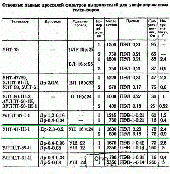

Для сравнения таблица некоторых заводских дросселей, примерно такого же размера и назначения.
