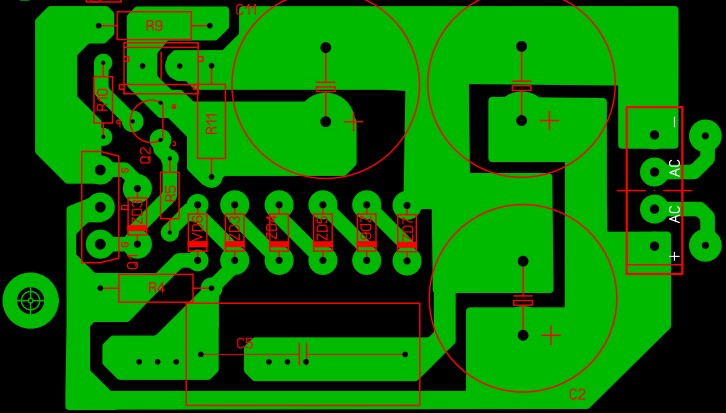

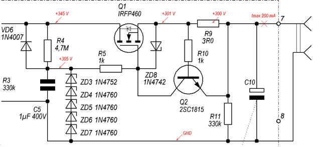

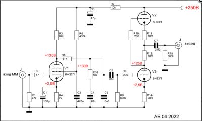

245В анодного норм для этой схемы?

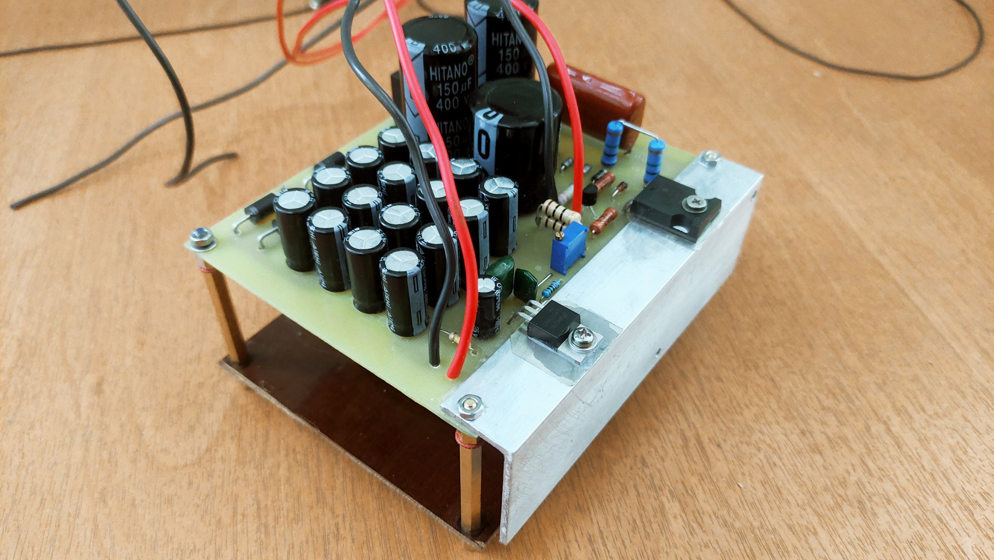

Пока проверил только вход CD.
На паузе слышны звуки типо тук-тук-тук с интервалом 1/2 секунды.
При отключении из розетки и если снова включить этого звука нет. Он снова появляется через секунд 10.
Получается по питанию что-то?
Питание анодного по этой схеме...
В статье по БП 6аписано....
Конденсатор C5 должен иметь как можно меньшую утечку, лучше всего применить высококачественный пленочный конденсатор (и ни в коем случае не бумажный! типа КБГ, МБГО и т.п.).
Емкость конденсатора C5 в сочетании с сопротивлением R4 задает время нарастания напряжения на выходе:
t ~= 2...3 x (R4 x C5),
и при указанных номиналах С5=1µF и R4=4,7 МОм составляет около 10-15 секунд. Эту особенность можно использовать для организации задержки подачи анодного напряжения мощных радиоламп.
Следует помнить, что чем больше сопротивление R4 - тем выше требования к утечке и качеству самого конденсатора!
Поставил китайскую пленку на 4.7 мкФ и резистор 2Мом
И ещё, диодный мост должен быть KBU4K.
У меня был KBU10M.
Повторить схему без отсебятины слабо?
Там с этим диодом д220а непонятно. В магазине только с буквой Б. И их ведь ещё как-то отобрать надо.
24,546
11,410
ладно, не хотите делать как на схеме- делайте по науке.
Что пишет даташит про НОМИНАЛЬНЫЙ ТОК СТАБИЛИЗАЦИИ вашей гирлянды стабилитронов. Это начало размышления.
Для 1N4752 он 7, 5 ма, а для 4760 он 3, 5 ма. Где талию будем делать?
Вы через всю гирлянду дали ток через огроменный резистор в 4 мегаома, у вас нет напряжения на цепочке, ток не идет практически, колышется мимо схемы.
выкиньте нахрен ваш мегаомник, там по идее 15 ком надо, задать 5 ма через стабы. И это лишь начало работы.
далее. С верхнего стаба через 5 мегаом даете ток заряда в затворную емкость., Она сидит в землю внизу и через 500 ом подает смещение в затвор. Параллельно зарядному резистору сидит сбросной диод.
Идея взята из этой схемы, позже затворная емкость заменена на пленку, а зарядный резистор взят несколько МОм. https://ulfdiysound.ucoz.ru/publ/av...raktikum_a_bokarjova/korrektory_riaa/7-1-0-14

3 вольта в катоде это среднее напряжение смешения при токе 1, 5 мА и катодном резисторе 2 ком. При том, что режимы EF86 и 6Ж32П разные, у нашей 3 ком нужно в катоде. у импорта 2 ком.

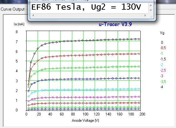

Тупо крутить вертелки, весьма идиотское занятие. Нужно или глядя на спектроанализатор подстроить режим EFок по минимуму искажений, или по ВАХам конкретно ваших ламп подобрать режим. А на слух можете крутить до ишачьей пасхи, что-то там выслушивая.

Я уже их не кручу, Все выставил по лучшему звуку!
Приборы, программы и т.д. - это мой слух в конкретной системе.
Мне когда то уже "мастер знаменитый" настраивал по приборам и прогам - только ничего хорошего я не услышал, пока сам не занялся подбором деталей и настройкой.
Лучший прибор и лучшая программа - это собственные уши.

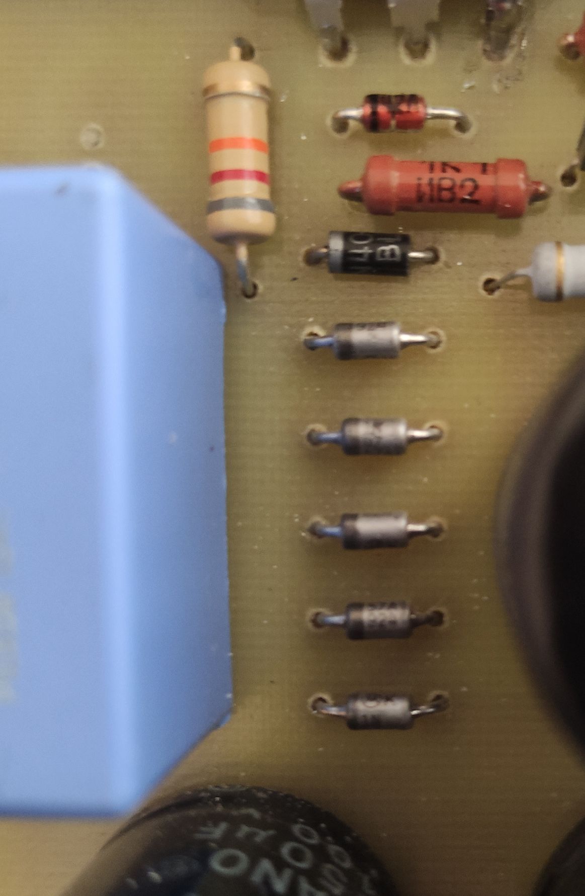

Уменьшил R4 тот что мегаомы. Поставил 86кОм стук пропал.
Но и БП лишился плавного подьема. При включении щелчков в акустике нет.
На сколько сильно продлевает жизнь лампе плавный подьем анодного? Стоит переделывать БП?

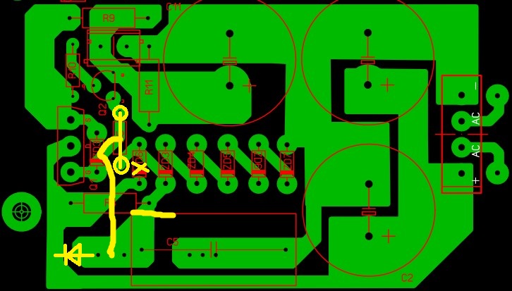

вы наверное сбросной диод перепутали полярностью, диод в обход зарядного резистора, проверьте. Катодом диод включен к плюсу цепочки стабилитронов. Анодом к затвору.
Вроде все верно.
А что, 15 килоом, что советую, и 86 килоом, по-вашему, это одно и то же?
86 кОм для начала попробовал. Думал плавный подьем будет хоть и меньше по времени.
24,546
11,410
24 Мар 2022
586
197
20
Беларусь
Минск
Остальное не трогаем.
"Чукча, покорми собачек и ничего не трогай" (старый анекдот)
Minzurka , на вашей плате это делается так, режется дорожка возле R4(который должен быть 10...15К), выпаивается диод VD6 и ставится, там где на картинке. Вместо R5 ставятся два резистора вертикально, нижний, ваш 4М7, верхний - 1К их выводы сверху соединяются и заводятся перемычкой на С5 . Надеюсь так понятно?

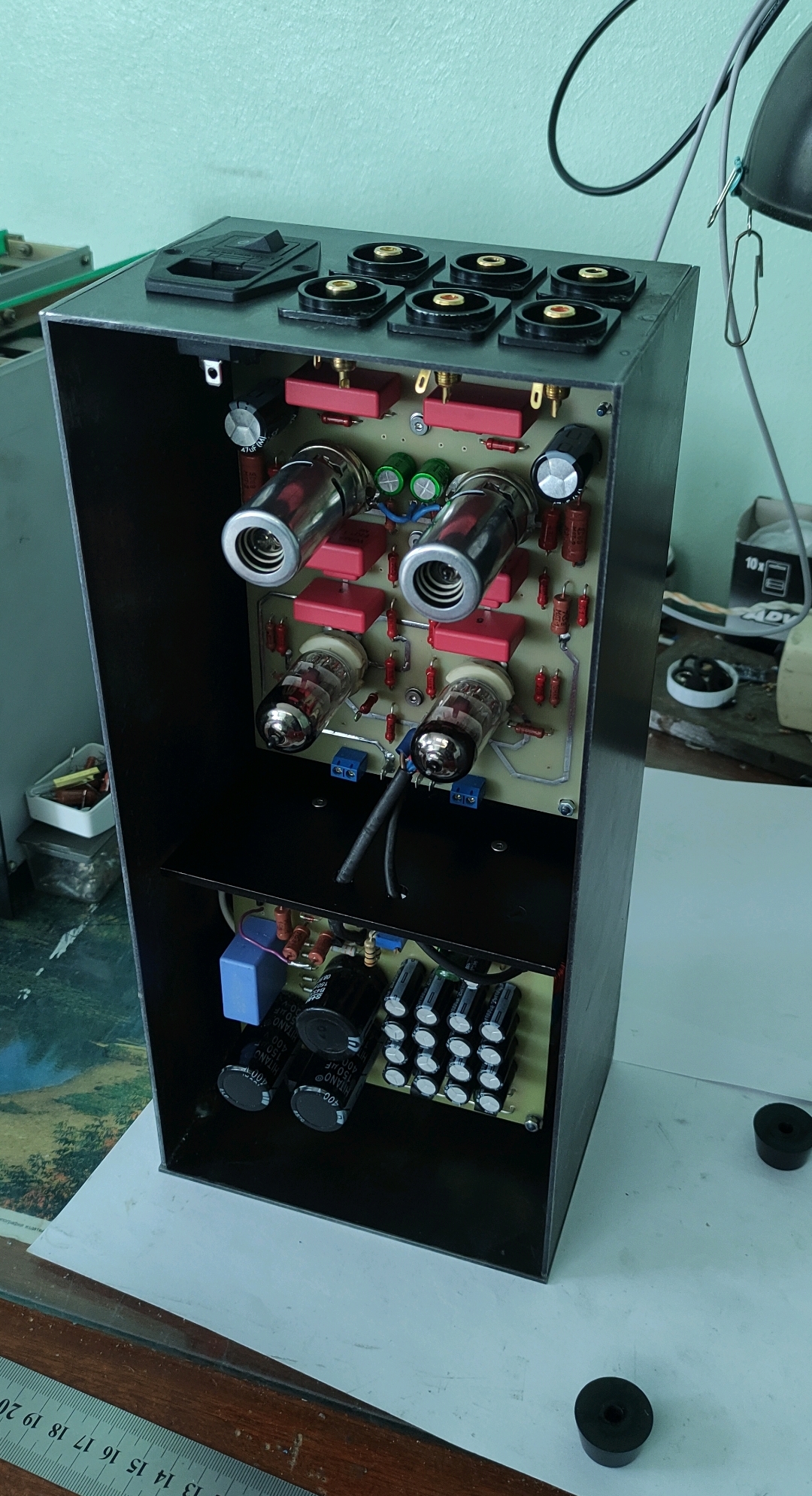

Продолжаю...

Pskov
Ужос.
А никак ввод 220 сделать со стороны блока питания?
Minzurka
14 Мар 2024
87
7
Беларусь
Минск
Макс
Если будет помеха то придется.
24,546
11,410
Проще сделать заземленную жестяную отгородку, закрывающую сетевые клеммы, сами провода плотно свить и прижать к металлу или взять экранированные провода, заземлив экран на массу.

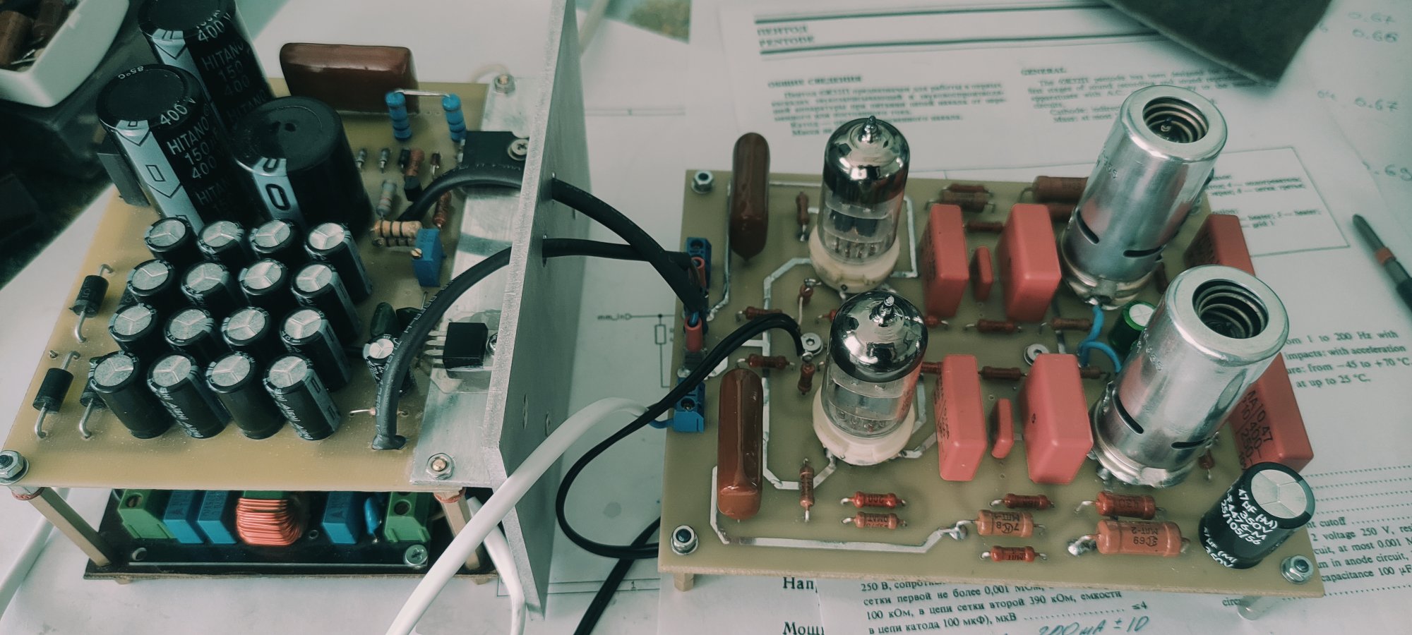

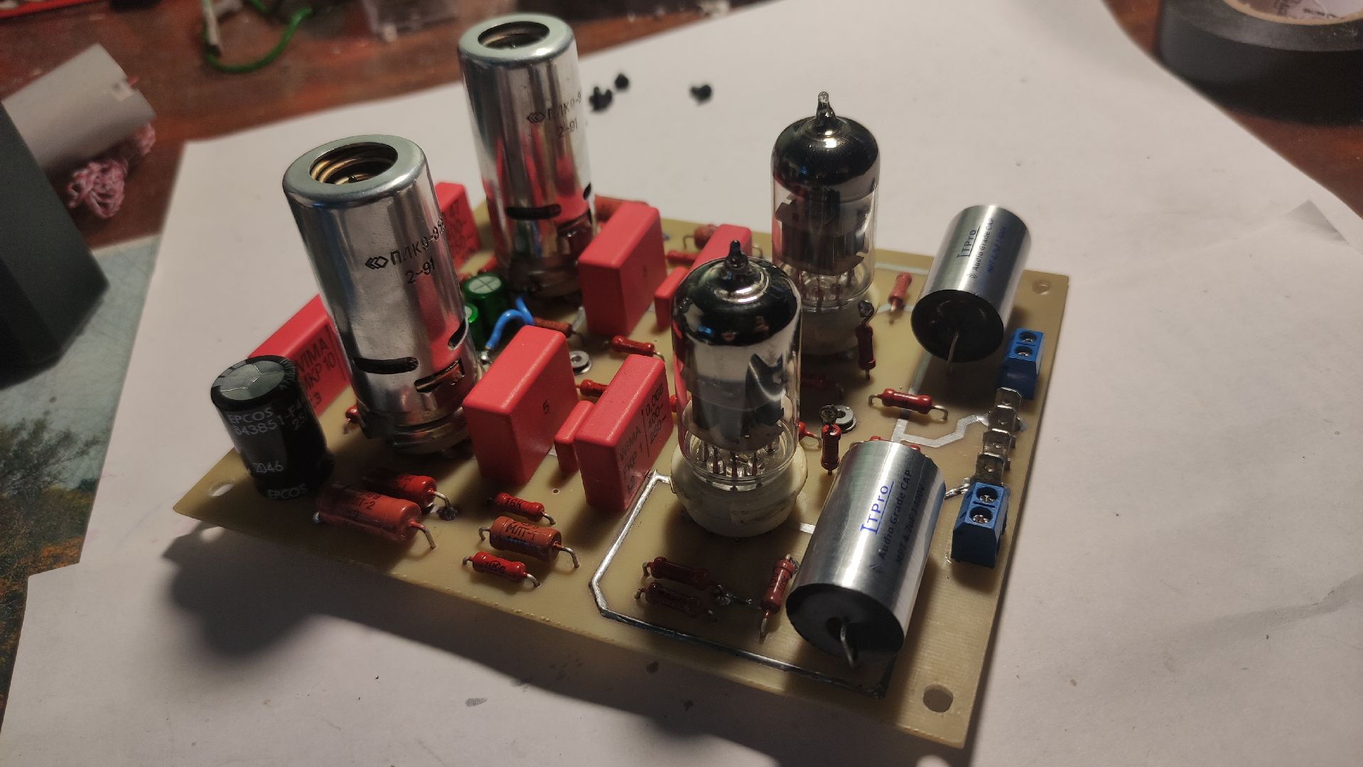

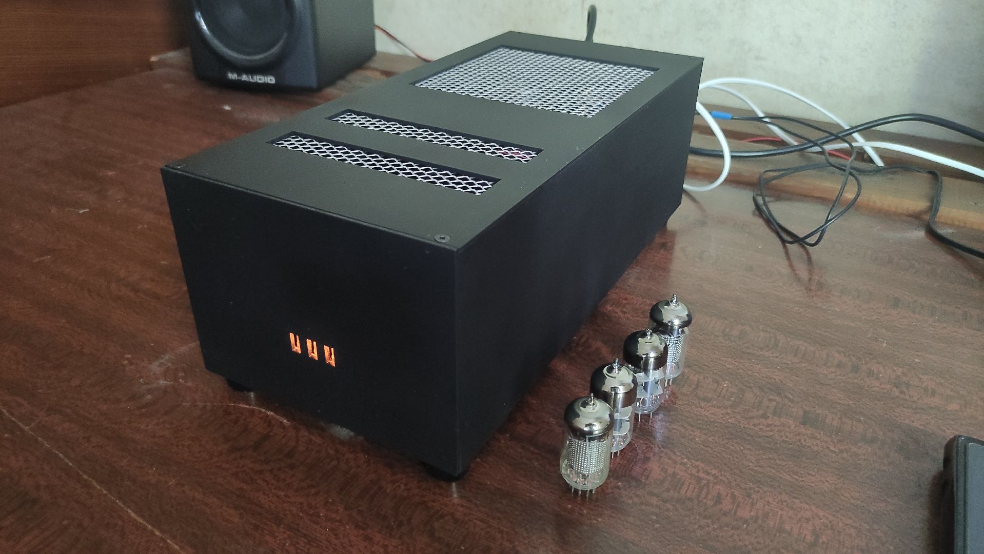

Пока слушаю цифру. По звуку все ок. Но есть небольшой фон. Если рукой дотронутся до любого метала фон исчезает.
Так же закоротил MM вход тоже фона нет, слушаю CD в таком режиме)

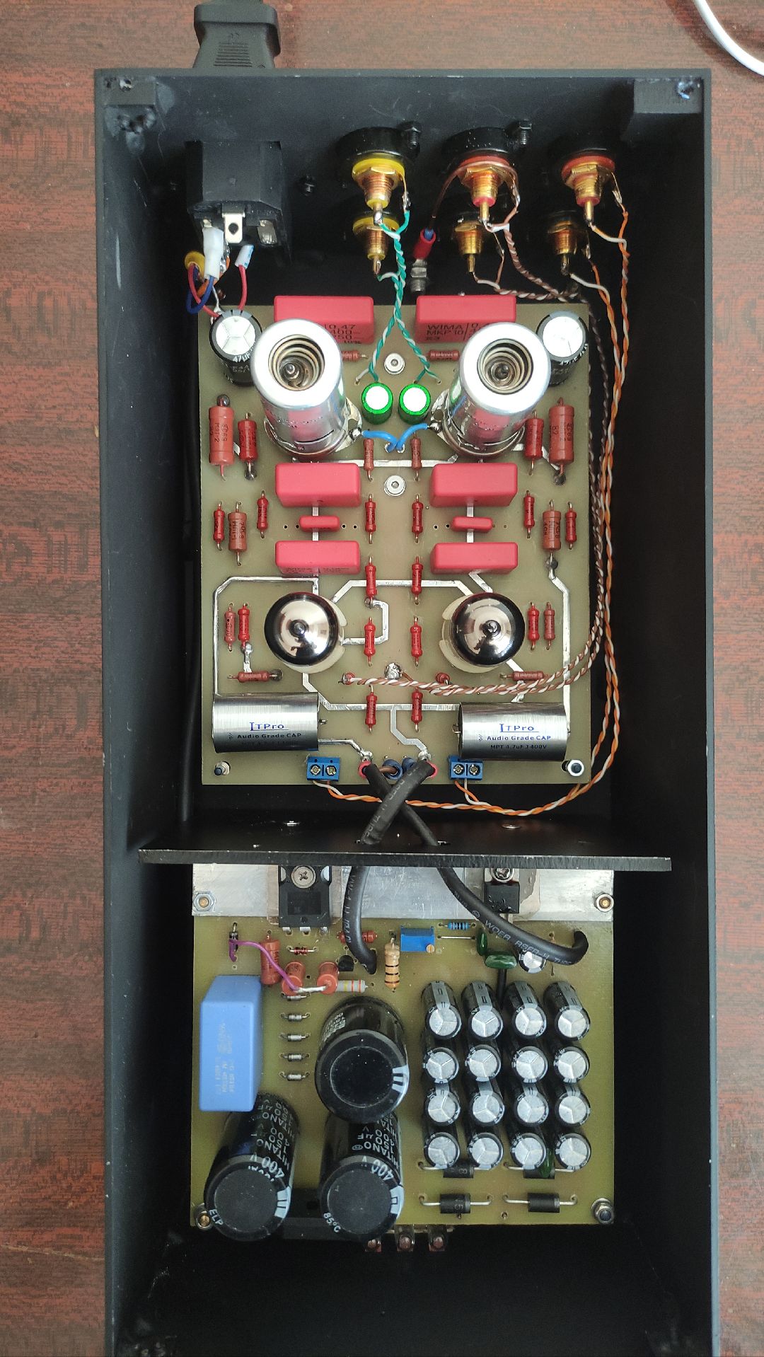

Подключил вертушку. Фона нет.
По звуку все вроде норм. Но усиление слабее чем в предыдущем фонокорректоре. По цифре тоже не хватает.
