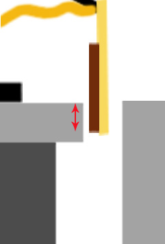

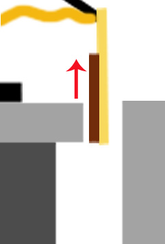

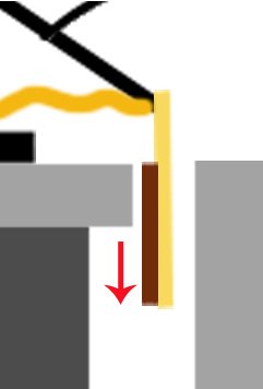

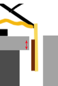

Для меня линейный ход, он же Xmax это:
А вот тут уже витки начинают вылетать, линейный ход закончился:

Индукция в зазоре не постоянна по высоте.
Как тут выше заметили: ферритовые цепи жутко нелинейные. Другой вопрос что где-то в районе центра зазора, если он цилиндрический, индукция более-менее равномерная. На краях зазора конечно индукция уменьшается. Вне зазора её ещё меньше. Поэтому логично разместить витки в месте с наиболее равномерной индукцией. Ну а перемещение витков из одной индукции в другую - как раз является источником нелинейных искажений.
А вот там они разве не вылетают? Посмотрите внимательно.

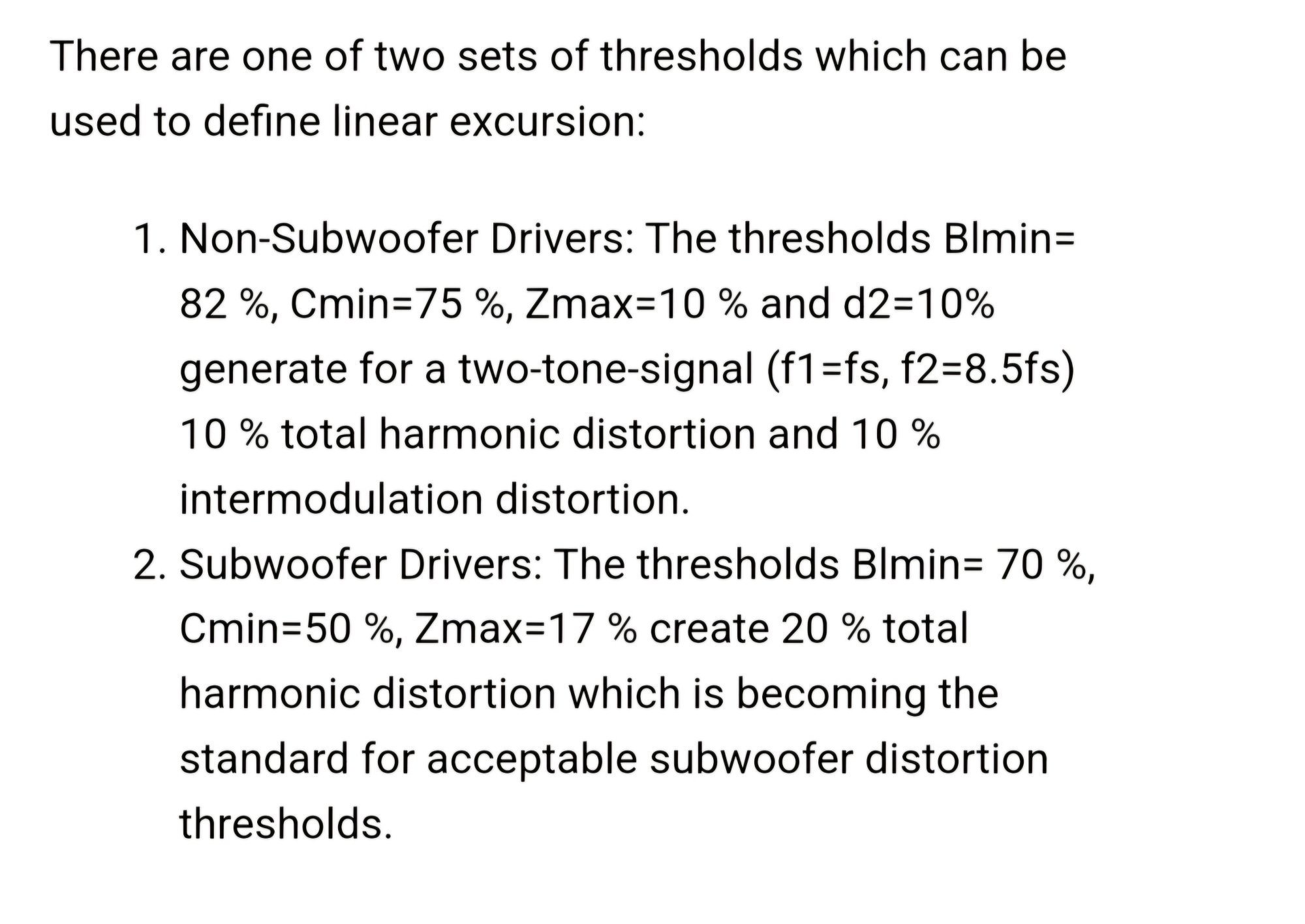

Новая метода от клипеля выглядит так
Простым смертным которые мерят звуковухой, вообще фиолетово что там у клипеля или у кого то ещё .
Линейка рулит 😁
Есть разновидность с 10% IMD ,THD и ещё пару разных.
Resistorius
правильно уточнил "Новая методика" и "разновидности определения", в принципе обобщив все споры на этот счет.
