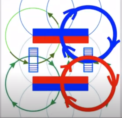

Картинок очень много, кто хочет, можете скачать и рассмотреть более подробно этот нано мир :)
Напишите уравнения связывающие индукцию и напряжённость электрического поля.
ПС все это щапудривание мозгов никогда не заканчивается ни физическими законами, ни уравнениями.
Индукция это геометрические объекты, уравнение вам не поможет это понять.
Нарисуйте для начала это поле и что такое напряженность в вашем понимании.
Поэтому посчитать с из помощью ничего нельзя.
Можно и очень легко, если знать геометрию объекта стоячей волны, то там есть, длина, ширина, высота, окружности, углы в радианах, соотношения, коэффициенты, взаимодействия через корни, разные направления вращения внутри одного объекта, соответственно скорости и ещё очень очень очень много всего.
Уравнение Максвелла и ваши формулы в этом помогут, чтоб понять этот геометрический объект под названием стоячая волна?
Новые знания почти всегда воспринимаются в штыки.

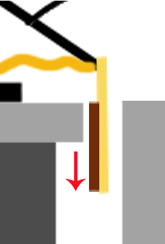

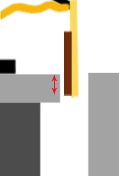

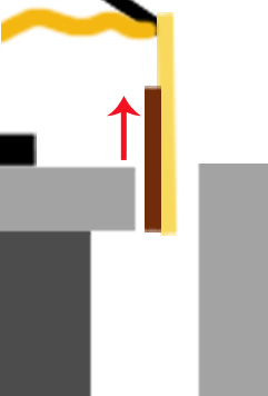

Ps конечно, расстояние между керном и фланцем "по-умному" называется длиной участка магнитной цепи. Но мне удобнее именовать это параметр шириной зазора.
Отлично.
Таким образом, вы утверждаете, что в ~полутора миллиметрах над фланцем поле уже снизилось на 5%.
А катушка, которая и так выступает над фланцем (длина намотки превышает толщину фланца), смещается в область с ещё меньшей напряжённостью. О какой линейности тут можно говорить?
И если площадь диффузора меленькая (например, 10ГД-34), то ход катушки раза в ~два~три превышает ширину зазора.

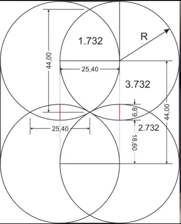

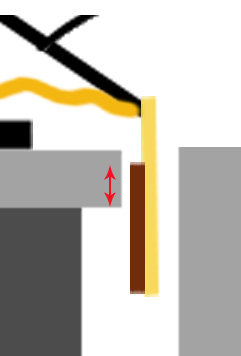

Отлично.
Решили насмешить? Вам это удалось!
На вашем же примере с 10гд-34
Ширина зазора - 1,1 мм
Высота зазора - 8 мм
Длина катушки 25,4 мм
25,4-8 =16,8 мм
16,8÷2=8,1 мм
При ходе в 2-3 ширины зазора (2,2-3,3 мм) линейность будет абсолютная и еще останется про запас.
То же, но с учетом виртуального удлинения зазора:
25,4-8 -2*1,1 =14,6 мм
14,6/2=7,3 мм линейного хода, что в 6,7 раза превышает ширину зазора
Прежде чем написать что-то, подумайте крепкА, дабы нам не было мучительно больно за ваше кнопкотыканье. ;)

Индукция в зазоре не постоянна по высоте.
в твоём сл. (по картинке) индукция второстепенна!
индуктивность у тебя тут не постоянна
а я считаю так...
Если линейный ход в основах конструкции значит потери минимизированы и механический ход нету смысла делать большим и вносить потери. потому на шп у меня всего 3 мм (до 4 в худшем сл.) на то чтобы подвижка раздолбалась об фланец =)
.т.е. система "антидурак" в конструкции не учтена а значит если "бибизян" накрутить баску тогда получит финиш!
Чувствуешь подход? он не к человеку - мне похрен! он к конструкции =)
Причём тут мех. ход?
Возьму в пример знаменитый 4а32 как самый громкий и яркий пример) У него система подвеса в целом не рассчитана на ту длину намотки которая встречается с завода. Верх ломает мех. диф. а цш. такое растяжение имеет при котором работать не может! т. е. по сути рабочим остаётся только верхняя часть подвеса а цш всего центровка =)
Угадай на сколько близок конструктив всех ост. всем знакомых динамиков =)
А вот тут уже витки начинают вылетать, линейный ход закончился:
Посмотреть вложение 107167 Посмотреть вложение 107169
Нету тут линейного ничего
даже закрыв глаза на вопрос длины намотки имеем сл.
Керн "коротыш" не под данную намотку
Близкое расположение намотки к магниту в итоге насыщение имеет в хвост и гриву индуктивность...
Как вишенка, в общих чертях т. с.
Соотношения рабочих длинн полей не достигается.
Дима, первая и не единственная - изменение индуктивности в процессе работы приводит к потерям Эл. а уже после к искажениям НЕ линейным.

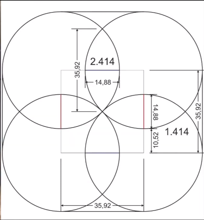

25,4-8 =16,8 мм
16,8÷2=8,1 мм
и?
Значит сверху в середине и снизу сопротивление разное... индуктивность разная... формирование поля исходя из тоже разное и вся эта нелинейщина имеет прямое отношение к нелинейным Эл. параметрам которые вызывают нелинейные искажения.
логично! чем меньше ход тем меньше искажений
Но нет! он на столько этот динамик тугой что нету никакого смысла использовать его конструкцию на пару процентов...
Тогда возникает вопрос - а что делать с лишним?
А все просто - все что в конструкции не работает - к потерями!
и все что я написал это на столько тупая банальщина что складывается впечатление что пишу маленьким деткам...
моделить или в др. форме представлять инф нету никакого смысла =д
