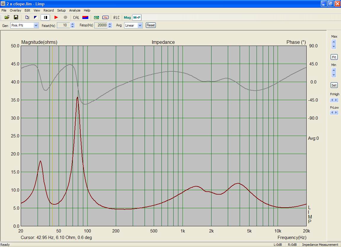

Не рекомендую т. к. пищалка оказалась не слишком удачной и мне пришлось повозиться. Но удалось с помощью замеров и LSP CAD поженить даже их.
Измерено с метра. Ниже 300 Гц отрезал дабы не нарушать красоту.
Конечно, по оси и один из удачных замеров.

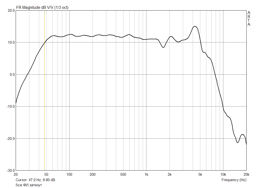

Довольно долго возился с настройкой. В процессе работ остался такой график:
Порт ФИ заткнут, снято с 5 см. Привожу для объяснений моих слов - почему раздел надо делать возможно ниже. Уже около 2 кГц динамик начинает немного колбасить, а на 4...5 кГц идёт в разнос, фаза при этом наверняка жуткая. Возможно, поймать эти нюансы могут только слухачи, но мне был интересен сам процесс получения конфетки из того что под рукой.

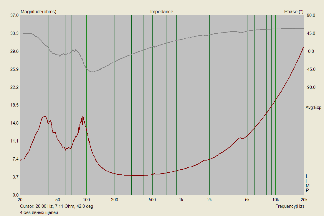

Вот график ящика без видимых щелей, но они (маленькие) были. Кажется, без фильтров.
А вот с заделанными щелями и настроенным ФИ (не помню, окончательный вариант или нет).

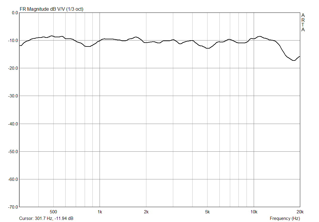

Вот АЧХ АС на 10ГД-34+1ГД-36 с разделом на 800 гц. Видно, что выше 10 кгц полка рушится на 4 дб, но всё же тянется аж до 18 кгц.
    342.1 KB · Просмотры: 175

Относительно этой АЧХ АС на 10ГД-34+1ГД-36, я ни капли не верю, ни секунды. Достаточно сравнить АЧХ самих динамиков по отдельности в условиях близким к идеальным (здоровенный щит) и этой АЧХ в условиях ящика ужасной формы - много охов и стенаний по поводу программы EDGE. Она такие кривули рисует, а здесь идеальная горизонталь. Как же так - в одном случае параллелепипед уродует форму АЧХ, а в другом - ничего? А как же великий и ужасный Дядя Стёпа Баффл Стёпа? Тоже все любят обсуждать его полку. И где ЗДЕСЬ его полка?
Далее. У всех именитых фирменных полочников, У ВСЕХ, с золотыми проводами и серебряными корпусами, даже на рекламных буклетах, чётко видно, что спад начинается в области 100 (СТА!) Гц. Если начну перечислять названия фирм, все упадут лицом ниц.
А что видим здесь? Горизонтальная линия бодро продолжает свой путь ниже 64 Гц как ни в чем не бывало...
Мне могут возразить: а ты сам только что привел АЧХ 15ГД-14. Так я оговорил, что это с 5 сантиметров, в этом случае от ВЧ динамика будет пшик, какие уж там 10 кГц. А у поганенького (называя вещи своими именами) 10ГД-34 всё куда как хуже. Значительные неравномерности самих динамиков должны оставаться, фильтры их практически не трогают.
Значит если АЧХ во всём диапазоне идеальна, то это вызывает преогромные сомнения, а если она достигнута от копеечных массовых динамиков, сомнения превращаются в уверенность.
Далее. Я измерил АЧХ ДЕСЯТКОВ подобных ШП динамиков, ни у одного не было такой ровности, особенно сверху.
Может был отбор из тысяч? Сомневаюсь. Но даже если и так и 1 динамик из 1000 имеет такие характеристики, всё равно это жульничество т. к. 999 будут выглядеть совсем иначе.
Как и кем получена эта АЧХ, не знаю, но объяснил почему я ей не верю. В интернете на заборе по этому поводу читал "когда нужно, мы придерживали пальцами самописец и он выдавал отличные линии для заказчика". И заказчик был доволен и радостно тиражировал результаты.
Далее. Достаточно взглянуть хотя бы Бурко "Бытовые акустические системы" но только в раздел НЕ динамиков, а Акустических систем.
Там явно сняты реальные АЧХ, могу отсканировать. От них волосы дыбом встают. Всё что выходит из области поршневого диапазона - гималаи. Даже для аппаратуры высшего (ну пусть нулевого), первого и второго класса. А уж про третий-четвёртый класс и говорить нечего.
Практика домашнего пользования микрофоном научила не доверять идеальным кривулькам.

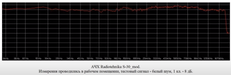

Вот из этого ролика АЧХ:
На этом же канале есть и АЧХ отдельного 1ГД-36, только уже не помню, в каком ролике.
Насчёт отбора я всегда говорил, что да, надо отбирать.
У меня штук 20 1ГД-36 от 67-го до 81 года.
Старые, 60-х гг, лучше, чем более поздние - сделаны аккуратнее и из другой целлюлозы - это видно на глаз. И звучат лучше - ровнее и яснее - это слышно на слух.
Насчёт "верю/не верю" - это неконструктивное обсуждение.
Если не верится - надо делать опыт самому - брать мешок 1ГД-36 и все перемерять.
