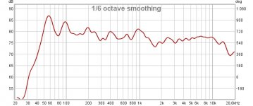

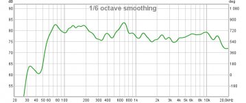

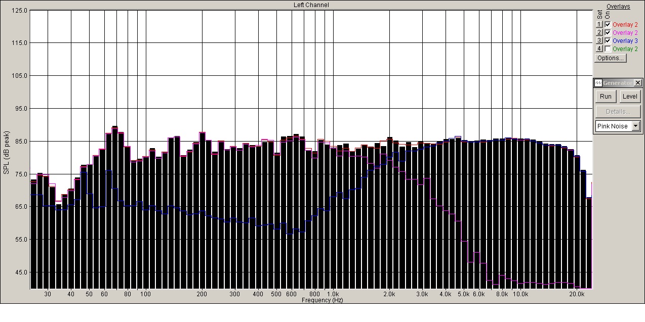

Привет камрады, сенсеи и великие гуру колонкостроения! Приобрел тут на днях Klipsch reference R-15M, так сказать из праздного любопытства, чтобы сравнить со своими самоделами (не топовые RF-7 и La Scala конечно, но и сравнивать надо полочники с полочниками и динамики чтобы были примерно одного размера). Как известно клипши славятся высокой чувствительностью, атакой и детальностью (довелось несколько лет назад послушать klipsch heresy 3, понравились очень-но не настолько я меломан чтобы отвалить ту кучу денег что за них хотели, да и сейчас хотят. Скорее я нищеброд просто))) Слушал так же хеко викта напольники, номер модели не помню, не суть - в общем бубнелки какашечные имхо, слушал динавойсы напольники и крупные полочники - неплохо, но не клипши все равно) Да и уважаемый Александр Бокарев подстегнул выразив свое мнение что лучшая акустика с высокой чувствительностью, с чем я полностью согласен конечно, думаю и не только я. У R-15M чувствительность 94дб указана в документации и подтвержденная многочисленными тестами в сети, это одни из самых чувствительных полочников такого размера на рынке если не единственные (есть клипши с еще большей чувствительностью, но они больше размером). Ожидание было примерно таким: "Ща подключу, польется божественый, детальный, искрящийся звук и по моей щеке покатится скупая мужская слеза от умиления и от обиды и злости о бездарно потраченном времени и денег на конструирование своих ящиков-оралок..." А хрен там, не посрамили мои коробочки! 25ГДН могЕЕЕт!smile_6 Подправил румкоррекцию под клипши и никакой разницы в звучании не услышал (может я глухой??? Хотя медкомиссию прохожу каждый год, со слухом порядокsmile_15). Еще я тут назвал свои колонки низкочувствительными, антирекламу сделал(((, не знал насколько удалось выжать из динамиков все на что они способны размягчением подвесов и наклейкой дополнительных магнитов на отталкивание. Измерил и сравнил что получилось на выходе при одинаковой подводимой мощности, расчеты не подвели. Вот что получилось: 1-клипш с 1 метра все настройки в ноль без румкоррекции, 2-самодел с 1 метра также настройки в ноль без румкоррекции, 3-клипш с места прослушивания без румкоррекции так для сравнения.
Народ, не слушайте никого кто орет что все советские динамики говно и место им только на помойке. Ну и не надо сравнивать хваленые лопухи 4А 32 ломо кинап и им подобные с мелкими полочниками, будьте обьективны, мне например огромные ящики шкафы собраные на этих динах в квартире даром не нужны какой бы крутой звук они не давали.
В общем надо налаживать массовое производство)))
Если бы еще слепое прослушивание сделать, то никогда не определить что где)

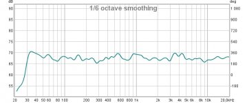

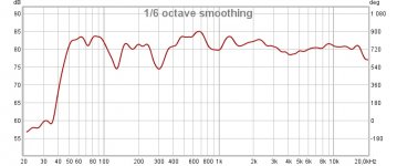

Я их сравнивал в реальном времени, подключил клипш к левому каналу (соответственно снял предварительно ачх и применил настройки румкоррекции конкретно к левому каналу) а на правом оставил самодел сохранив на правом канале родные настройки, интересно что даже сцена осталась ровно посередине, нисколько не сместилась в какую то сторону и тональный баланс не изменился. Как видно из графиков по чувствительности все одинаково и балансом подстраивать ничего не пришлось
5,500
3,937
158

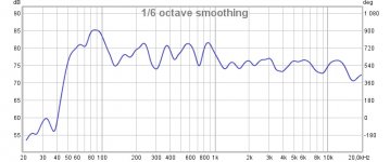

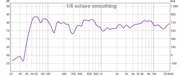

??? Значит, у Клипшей отдача 87, а не 94дБ/Вт. Полка НЧ у 25гдн по уровню 84дБ, не выше, плюс 3дБ на восьмиомность Клипшей...
Нет, у клипшей 94дб все верно. Я же не отдельные динамики измеряю а колонки целиком, 25гдн 84дб все верно + 2дб на каждый динамик из за доп магнитов + 3дб на то что их в колонке две шт. и на каждый динамик подается образно выражаясь по 1вт, следовательно в общем будет 2вт и + 3дб потому что два динамика работающие на низкой частоте ведут себя как один с площадью диффузора в два раза больше, это работает до длин звуковых волн равной или больше расстояния между центрами динамиков (поэтому и скомпоновал динамики на морде лица так кучно). Вроде так должно быть, где то в сети раньше находил расчеты при параллельном и последовательном подключении динамиков. По крайней мере замеры это подтверждают. Собственно поэтому искал эти клипши чтобы сравнить не только качество звука как таковое но и звуковое давление самоделов при равной подводимой мощности (ожидал что будет ниже примерно на 5дб, типа на бумаге все красиво а что выйдет на самом деле непонятно), хотел проверить насколько расчеты были верны. Кстати правильность расчетов подтверждает и то как получилось свести динамики разных полос, у beyma 3fr30 и Wavecor TW022WA05 чувствительность по паспорту 91дб + 3дб на то что они подключены параллельно. Поправьте если не прав

94 дБ у динамиков этого размера на низах в принципе быть не может. Даже 6гд-2 имея легкий вес и бОльшую площадь на низу имеют честных 91 дБ.
Выходит по вашему фирма Клипш завышает параметры своей продукции?
Скажем так, недоговаривает. Например берётся значение чувствительности на килогерце, а не 40-50 Гц.
С расширением полосы вниз чувствительность падает. Если крутой 5" чисто-СЧ динамик при условии мощного мотора и лёгкой подвижки и 96 дБ выдаст, то снизив ему резонанс не утяжеляя, просто смягчив подвес мы расширим полосу и обвалим чувствительность.
Для простоты понимания представьте, у каждого динамика свой КПД, то есть определённое количество звуковой энергии при поданных 1 ватт сигнала, представим эту энергию в виде пригоршни шариков. Засыпали в коробочку шириной 5 см, получили заполнение высотой 10 см. Пересыпаем шарики в коробочку шириной 10 см, получили высоту 5 см. Аналогично на графике АЧХ, мы расширяем границы и наш график зависимости отдачи от частоты проседает вниз.
Так что 5-6" с честной полосой 40-45 Гц и чувствительностью даже 87 дБ сильно сомнителен. А 94 на басу в нерезонансном оформлении и 10" не даст, не всякая 12" сможет. Повторюсь, я имею ввиду честную полочку без спада до 40-45 Гц, а не то, что любят фирмы писать - полоса до 40 Гц по -24 дБ. С таким спадом может и будет 94 дБ, вот о только это никак не бас.
Тогда у Клипшей получилось 92 на НЧ и меньше 89 на СЧ и ВЧ, судя по АЧХ. Всё равно приврали буржуины.
