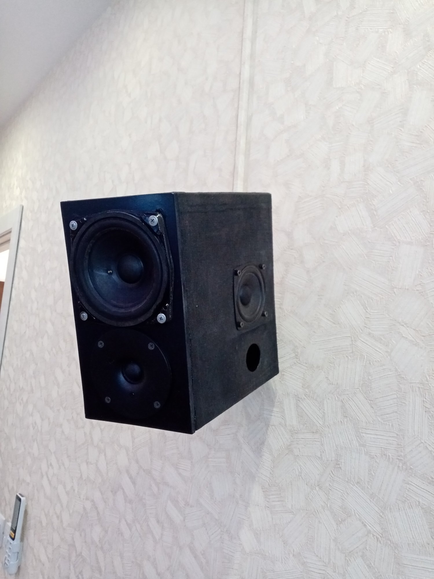

Динамики нч 25гдн3-4, на фронтальных и центральном канале подключены каждый к своему усилителю, т.е на каждую колонку работают три канала усиления
Выходы фазоинверторов на фронтальных колонках выведены назад по две шт. сделаны из канализационной трубы на 40, на тыловых та же труба сбоку
вся система собрана по гибридному принципу (нч-сч биампинг, сч-вч пассивный фильтр 2го порядка) на всю систему 5.2 работают 15 каналов усиления
частоты раздела 600гц и 6500гц

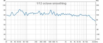

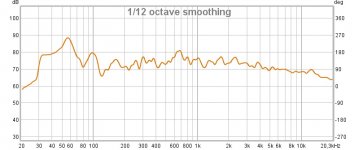

Мне больше по душе такая ачх того, что передо мной .
Отличный График!!! От 100 Гц до 10кГц (+-) 3 дБ. Но 0,3 м неизвестно от чего - это всё напрягает. Специально посмотрел. Это даже меньше габарита АС. И по какой оси проводились измерения.
Перемерить бы правильно. А то будет как у моего коллеги. "Счас смерю, тебе сколько надо?"

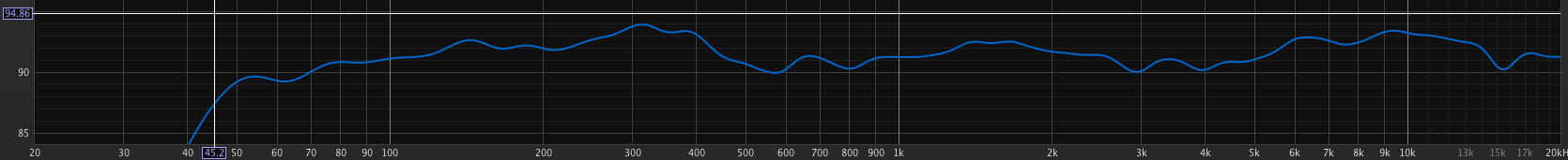

могу красивей сделать на 10дб одну клетку) В точке прослушивания с румкоррекцией тоже будет красота, а так без параметрика и делеев в точке прослушивания вот... первый без сабов только фронт, второй с сабами
Мерил оси вч дина как обычно меряется
Только подальше мерить надо. Заодно и проверите каково излучение почти в дальней зоне. По оси ВЧ - это правильно. Так, и следующий вопрос ЧЕМ?
Вы полагаете,это мне нужно? Это Вам нужно, а может и не нужно.
так я скинул графики с места прослушивания, там уже влияние комнаты лезет, тем более комнату никак не подготавливал, никаких басовых ловушек и рассеивателей, только румкоррекцией правлю, для меня жирно жилую комнату отдавать чисто под кинозал
Писюнами мериться не собираюсь, так от безделья решил поделиться идеями вдруг кому пригодится. Сам много времени провел чтобы добиться приемлемого звука переделкой всего и вся, от корпусов до фильтров, пока ни пришел к выводу что лучший результат дает почастотное усиление и dsp процессор с румкоррекцией. По сути можно быстро получить любую колонку с нужными характеристиками путем перенастройки процессора.
Микрофоном umic-1 и прогой REW мерил

А что с ней не так? Это обычный ширик, их два на каждой стороне по одному
Два основных на передней панели, и по одному ШП на каждой боковой? Ещё интереснее. Вы не считаете, что следует объяснить концепцию построения?
Это дипольная, вернее триполярная колонка для создания рассеяного звукового поля чтобы звуковые образы не концентрировались в конкретном месте в фильмах, это одно из условий требований THX, вообще вся система построена по этим требованиям, например фронтальные и центральная колонки одинаковые как в коммерческом кинозале, обычно в бытовых кинотеатрах делают две фронтальные большие а центральную и тыловые маленькие. Я почти скопировал знаменитую в профессиональной среде акустику m&k sound, много изучал описание и характеристики, кое как нашел даже часть схем. В ней каждый элемент установлен не просто так, все логично (места установки динамиков, расположение) правда пришлось адаптировать конструкцию под свой набор динамиков. Широкополосники установлены каждый в свой бокс и включены в противофазе и работают в основном на отражение от стен, правая и левая тыловые колонки не взаимозаменяемы, должны быть направлены друг на друга именно сторонами динамиков включеных в фазе.
Прояснилось в голове ). Какая полоса у боковых шп? Уровень относительно фронтальных? Фронтальные самодостаточны, или без боковых СЧ провалены? Стена вдоль осей шп без поглощения и без рассеивания? Как выставляли уровень шп? Были ли измерения микрофоном?
боковые играют от 600гц, сверху никак не ограничены, снимал ачх давно, сдуваются где то после 15кгц, сведены по уровню с фронтальными но фронтальные без боковых будут с проваленой серединой, в оригинальных m&k фронтальные самодостаточны и можно включать либо все по отдельности, либо вместе, мой набор динамиков не позволяет тянуть нч слишком высоко без потери в качестве, пробовал делать отключаемые, но как то не пригодилось работают все и ладно, лишний раз нет желания лезть и ставить(снимать) перемычки, стена без поглощения и рассеивателей, от голой стены лучше отражается. Частоту раздела можно быстро поменять через dsp, но по замерам и прослушке выставил 600гц, по мне оптимально, 25гдн хорошие низкочастотники если не заставлять их петь то что они не умеют

Глядя на это (картинка Ваша из REW)
то весьма и весьма...
DSP+REW, всё таки, выруливают. ИМХО, комнатка до 400 Гц даёт о себе знать?
Именно этот график без правки dsp в ближнем поле, но комната гудит сильно, у меня особенно на 57гц сильный гул с места прослушивания и продолжает в той или иной степени влиять примерно до 2000гц

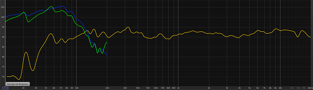

кстати вот графики сабов в ближнем поле, мерил между динамиком и фазоинвертором (вроде так положено), расстояние 30см. Небольшой провал в середине переднего саба это именно влияние места установки саба, пробовал сабы менять местами, графики получаются один в один. Второй зип это график левой фронтальной колонки не такой красивый как правой, так же пробовал менять правую с левой, график получается такой же. Еще был провал в районе 1000гц около 5дб на фронтальных колонках, добавляя и убирая синтепон под колпаком сч дина понемногу нивелировал его, но полностью устранить получилось только когда набил махровый носок жены синтепоном и уже его засунул под колпак))... хорошо что пропажу не заметилаsmile_33

Ну, скажем, были пару раз в жизни случаи удачного внедрения сабов в систему, но в первом случае саб был круто навороченный, с настройкой и частот среза и крутизны, а во втором дешевый сабик удачно попал своим бугром на участок спада полочников, в итоге ровно и низко. И уровни конечно же по микрофону выставлены, потому как ухи у хозяев кривые, накрутили сабы до озверения.
