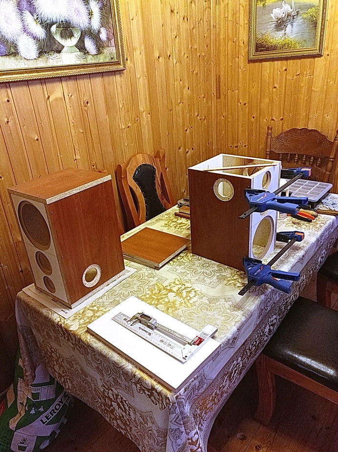

Дело движется к лету. Наступает дачный сезон. Прощай теснота городских квартир. Да здравствует свобода загородной жизни! Есть где развернуться силушке молодецкой пенсионерской. Как говорится, раззудись плечо, размахнись рука. Кроме ковыряния земли лопатой и прочими инструментами, чем еще можно заняться на даче? Конечно же изготовлением колонок! Всенепременно! Куда ж без этого? Всю зиму терпел. Сколько можно?!
Ну так вот, четыре дня выходных не прошли даром. Кучу дел сделал. В том числе и ящички для будущих колонок-трехполосочек.
Пока фотки. Позже расскажу подробнее, если интересно.
Это то, что успел сделать.
Погода была холодной, а сегодня еще и дождь шел. Поэтому работы с клеем перенес в дом, на веранду.
Отверстия под терминалы с одной стороны - так задумано?
Да даже если под ФИ...
Упустил из вида, что триампинг. И всё равно, с одной стороны отверстия. Может эта сторона не "рабочая"...
Здравствуйте, клей-то небось уретановый? Водостойкий?

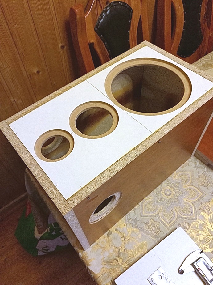

Порты ФИ сделаны с боков, как и в старой конструкции. Мне понравилось такое расположение. Спереди - много динамиков. Негде эту дырищу делать. А увеличивать высоту нельзя. Да и некрасиво эти порты спереди смотрятся. Сзади - к стенке уже не придвинешь. Сбоку - самое оно! Самое главное удобство - колонки легко удерживаются за эти порты руками при переноске.
Два фазика с боков. Диаметр труб 50мм.

Нет, клей ПВА - Titebond синий. Я, как наверное заметили, пользуюсь материалом "с помойки". Перед и зад - МДФ. Бока - ДСП. В местах склейки ламинат зачищаю шлифмашинкой. Так что склейка получается нормальной. Кстати по поводу клея. Зашел тут в Лемана. Стоит клей Titebond. Но... Бутылочка другая, не как раньше. Отвернул пробку, глянул внутрь. Клей белого цвета и жидковат, как мне показалось. Раньше оригинал желтоватый оттенок имел. Странно. Неужели подделку стали выпускать и продавать? У меня еще старые запасы остались.

Да... еще. Отказался я от шпунтов (нагелей). Невозможно обеспечить точность совпадения даже применяя приспособление. Вернулся опять к шурупам. Но взял тоненькие, только для совмещения. После высыхания клея вывинчиваются. Малюсенькие отверстия можно легко забить пробками из дерева (спичками).
А вот не соглашусь. Алюминиевая фрезерованная приблуда с али - дает очень хорошую точность. Правда мылюсь под 45 градусов углы собирать... но не верю в свои способности достичь нужной точности.

Ну у меня приблуда пластиковая, фирмы "Зубр". Сначала вроде понравилась, но сейчас в ней разочаровался. Отверстия сверлишь, все трясется, сверло качается. Удержать в руках неподвижно сложно. Поэтому точность плохая, на мой вкус. Шурупчиками насквозь по месту куда как точнее, да и быстрее выходит.
Это да! Тут не способности важны, а обладание точным оборудованием. Мне вот в этом году предстоит сделать угловые колонки. Купил здоровую фрезу под 45 гр. Буду пробовать на коленке. Не знаю, получится ли? Что касается проявления швов под шпоном, заметил следущее... Если углы закруглять с радиусом, равным толщине материала, или чуть больше, да дать ящику хорошую выдержку и просушку, ну хотя бы 0.5 года, да использовать матовый лак, то все получается отлично. Ничего под шпоном незаметно.
Это да. Фазики сзади превращают колонки в нефункциональные не для наших квартир. Сбоку если нравится, то почему бы и нет. Порты можно сделать так, что будет красиво. Например, если есть токарный станок по дереву, выточить из красивой деревяшки. Например венге или эбена. Заготовки эти недорогие и их можно купить там, где продают материалы для ножеделов.
Диаметр труб 50мм.
Самый ходовой диаметр. Это и канализационные трубы и картонные трубки от упаковки стрейч-плёнки. Причём зачастую одно вставляется в другое, причём плотно и получается настроечный телескопический фазик. Я такой опробовал - удобная штука.
Ламинат при склейке всё же лучше сфрезеровывать до дерева. Ну вот сколько пробовал - прочно он не клеится.
Поддельный ли клей - не думаю, но тут есть одно НО! Когда Лемана была ещё Леруа, то там был ряд товаров, которые отсутствовали в официальном каталоге производителей и делались по заказу Леруа только для их сети и как я понимаю с целью удешевления. Возможно эта практика и в Леману перешла.
У меня есть шкантовой присадочный фрезер и ламельный "бисквитный" фрезер, но я использую их только при работе с натуральным массивом. Если же в ход идёт фанера, то шурупы плюс клей это самый оптимальный вариант по прочности и удобству работы. Шляпки прячутся в предварительно рассверленном отверстии и закрываются пробкой, нарезанной из шканта.
Да, хорошо просушенный материал и на углах круглить, то всё будет нормально. Можно делать достаточно большие закругления и если при этом клеить на ПУР, то образовавшиеся ложбинки заполнятся твёрдой пеной и не будут передавать рельеф.
Иногда делаю стык под 90 и выступающий торец и часть боковой стороны профрезеровываю и вклеиваю туда шпон 1,5мм толщиной поперёк торца. Получается монолит. А имитацию стыка под 45 делаю при облицовке шпоном.
А в чём собственно проблема была зделать ас на 10 см выше ? Ето же не рупор 1,3м высотой .
И сразу же возникает второй вопрос .
Если размеры так критичны и есть стремление любыми правдами и не правдами уменьшить размеры ас.
То почему врезать порт сбоку можно , а нч динамик нет ???
Да, совершенно непонятно - к чему трехполоске с низким разделом НЧ динамик спереди?
Слова "с низкий разделом нч " не на какие мысли не наталкивают ?
Что бы было понятней может объясните почему порт с боку хорошо ,- нч с боку в трехполоске плохо ?
Почему KEF можно а самодельщикам нет ?
Порт сбоку мне понравился по прошлой конструкции. Основное - удобство тягать колонку с места на место. Это большой плюс для меня. Минус - неудобство замеров в ближней зоне одновременно динамика и порта. Но, думаю, это я переживу.

Объясняю, кто с первого раза не догоняет, динамик НЧ с низким разделом и порт. ФИ излучают в 4пи
Пофиг где их размещать. Размещают сзади, снизу, сбоку. Бывает сверху, но редко.
Лучше всего размещать на уровне пола.
ПА Сабвуферы сейчас в общественных пространствах на потолок крепят. Тенденция.
В зависимости от решаемых задачь ,-нч звено при низком разделе полос возможно расположить на боковой панели оформления .
Такое решение позволит уменьшить габариты оформления .
Увлекатса сильным уменшением габаритов ас не стоет . Так как с уменьшением габаритов уменшаетса и рабочи объем оформления .
В малогабаритных клетушках единственный способ что-то услышать, какой-то приличный звук - уменьшать объем оформления, а не раздувать его. Физика. Психо.
В неудачных конфигурациях - саб в помощь.... Кстати, тоже небольшой.

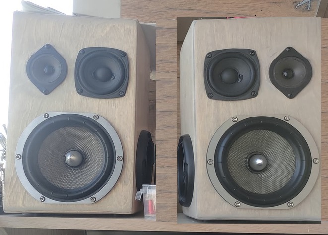

Внесу свои 3 копейки! Купил данную самоделку (фото было) чисто из за габаритов и оригинальных корпусов. Продавец уверял что у него всё по феншую как здесь любят некоторые товарищи хвастаться. Сведение супер микрофоном, АЧХ все дела предоставил мне замеры, фото своей мастерской. Когда я подключил к усилку слышу что за хрень где то свистит или пищит . Начал обследовать случайно рукой обнаружил что за декоративным пластиковым кольцом воздух дует. Начал разбирать, чуть не умер со смеха. Этот уважаемый "в узких кругах " специалист настройщик тупо оставил сквозные дырки в корпусе у крепежа динамика. Динамики кстати стояли какой то ширпотреб аива. Решил поосмотреть что у этого гуся с фазиками. Когда снял эти жуткие декоративные деревянные кольцо, то увидел что одно отверстие круглое а второе квадратное ))). И трубочки 15 мм диаметром сделаны из какой то бумаги. Там где квадратное отверстие что бы держалась эта трубочка было чем то залеплено типа малярного скотча. Продолжение следует .......
Не понял, вы и мои колонки хотите туда же, в смысле в брак, записать? Не выйдет! Я делаю для себя и очень аккуратно. Так что со щелями и квадратными отверстиями вместо круглых, лучше бы в другую тему...

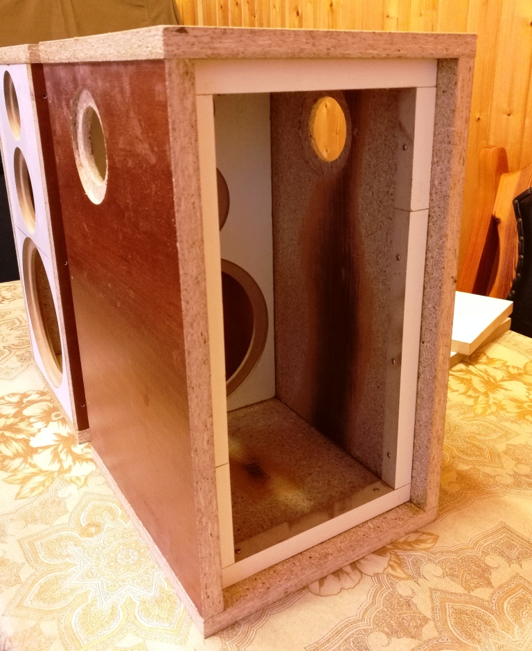

А я тем временем закончил склейку колонок и приклеил ребра для крепления задней стенки. Люблю я съемные задние стенки. Удобно и ФИ трубы крепить, да вообще... Больше не успел. Сегодня почти весь день лил дождь, а вчера по садовым делам хлопотал.
Простите, видно это не совсем японский Фен Шуй был, так как брал начало не из раздумий в Саду Каменьев. ФИ это злобное зло, а три звуковых полосы в таком корпусе – (ни кому не в обиду) – это аудиоизлишество.
Лучше подскажите кто-нибудь, чем лучше закрыть заднюю часть средника, чтобы туда никакой мусор не попадал?
ХБ вата или синтепон. Никуда не попадут и создадут препятствие для мусора.

Лучше подскажите кто-нибудь, чем лучше закрыть заднюю часть средника, чтобы туда никакой мусор не попадал? Ну типа какого-то чехольчика из марли или капронового чулка, и чтобы он держался на нем. Динамик вот этот
У него задница голая, зазор в прямом доступе, и даже в инструкции написано о предохранении от мусора. А я его в стакан с ватой вставляю. Вата элементарно может попасть в зазор.
По ФИ скажу так: тут хозяин – барин. Но если бы изготовители динамиков делали половину таких для ЗЯ, а остальную – для ФИ, и третью половину – для лабиринтов, то было бы проще. Я автодинамик для Ferrari типа Альфард 1623 с его Qts~1 в ЗЯ запузырил (42 куболитра примерно) – никаких выбросов внизу нет. Есть ещё проф. мидбас Sica c Qts=0,3 диоптрии. Так не хочется делать декомрессионный механизм в виде трубок ФИ – лабиринт лучшее будет. ПИ страшная вещь из-за потери динамической устойчивости диафрагмы – делать ее надо только в виде пластины, а не так, чтобы набалдашник сосредоточенной массы перекашивал в статике подвес.
Касаемо защиты зазора, то лучше применить безворсовую ткань. Марку ее я не знаю, но такие точно есть.
