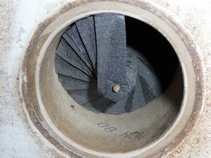

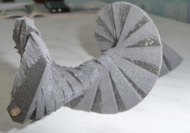

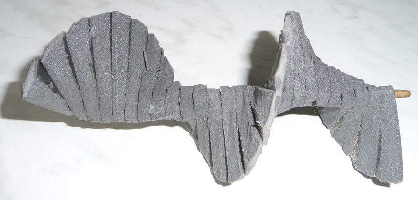

Если в "классику" ФИ добавить однозаходный и эластичный шнек, То от количества оборотов его внутри трубы шнека будет зависеть длина ФИ фактически ничего не теряя от внутреннего сечения прохода. Проверял в деле если что... Вдруг.
ФИ порт ...................отжирая еще и без того маленький объем колонки.
Если труба ФИ и отжирает объём корпуса АС, то только объёмом своих стенок, крепёжных утолщений или чего-то там ещё. Как можно отнять от объёма корпуса АС, внутренний объём ФИ.... smile_15
Скажем берётся труба картонная внешним диаметром 85 мм, внутренним 75 мм, длиной 150 мм. Объём корпуса/стенок трубы всего и ничего как 0,125 литра.
Объём воздуха внутри трубы 0,663 литра. Он всегда внутри корпуса АС при любом положении диффузора НЧ динамика.
Допустим корпус Ваших АС имеет внутренний объём (считаем просто так, условно, без внутренних потрошков), то при указанной выше картонной трубе, частота резонанса оформления будет равна 55,5 Герца.
Ничего не меняя, а только лишь установив внутрь трубы одноходовой шнек (можно даже жёсткий) с полуторным оборотом, длина ФИ увеличится в полтора раза, а частота настройки упадёт к 48 Герцам. Опять же условно.
Проходное сечение трубы ФИ из-за шнека (если использовать толщину материала в 5,0 мм) уменьшится всего-то на 190 мм.кв, при изначальной площади в 4420 мм.кв. Т.е. станет 4230 мм.кв. Эта площадь проходного сечения переводимая в диаметр, будет 73,4 мм вместо 75,0 мм.
Частота настройки оформления снизится с 48 Герц до 44 Герц.

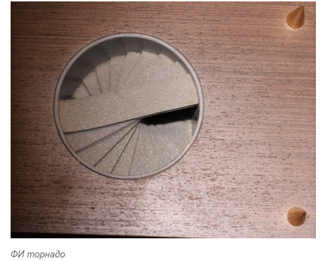

это имеется ввиду фи торнадо?

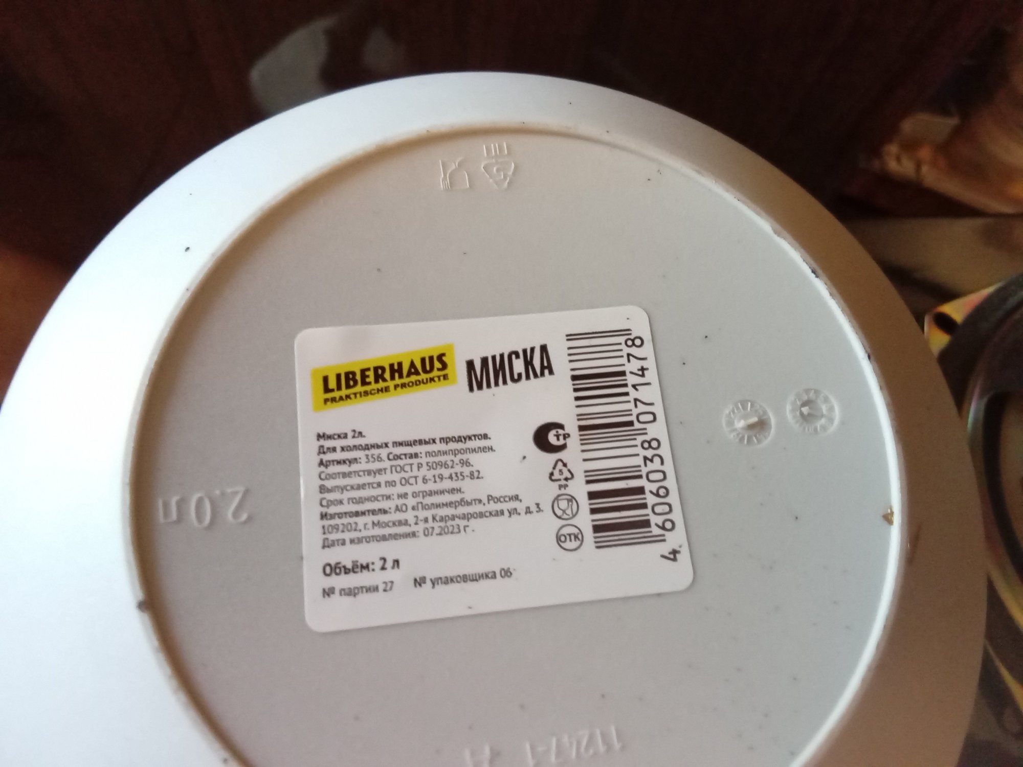

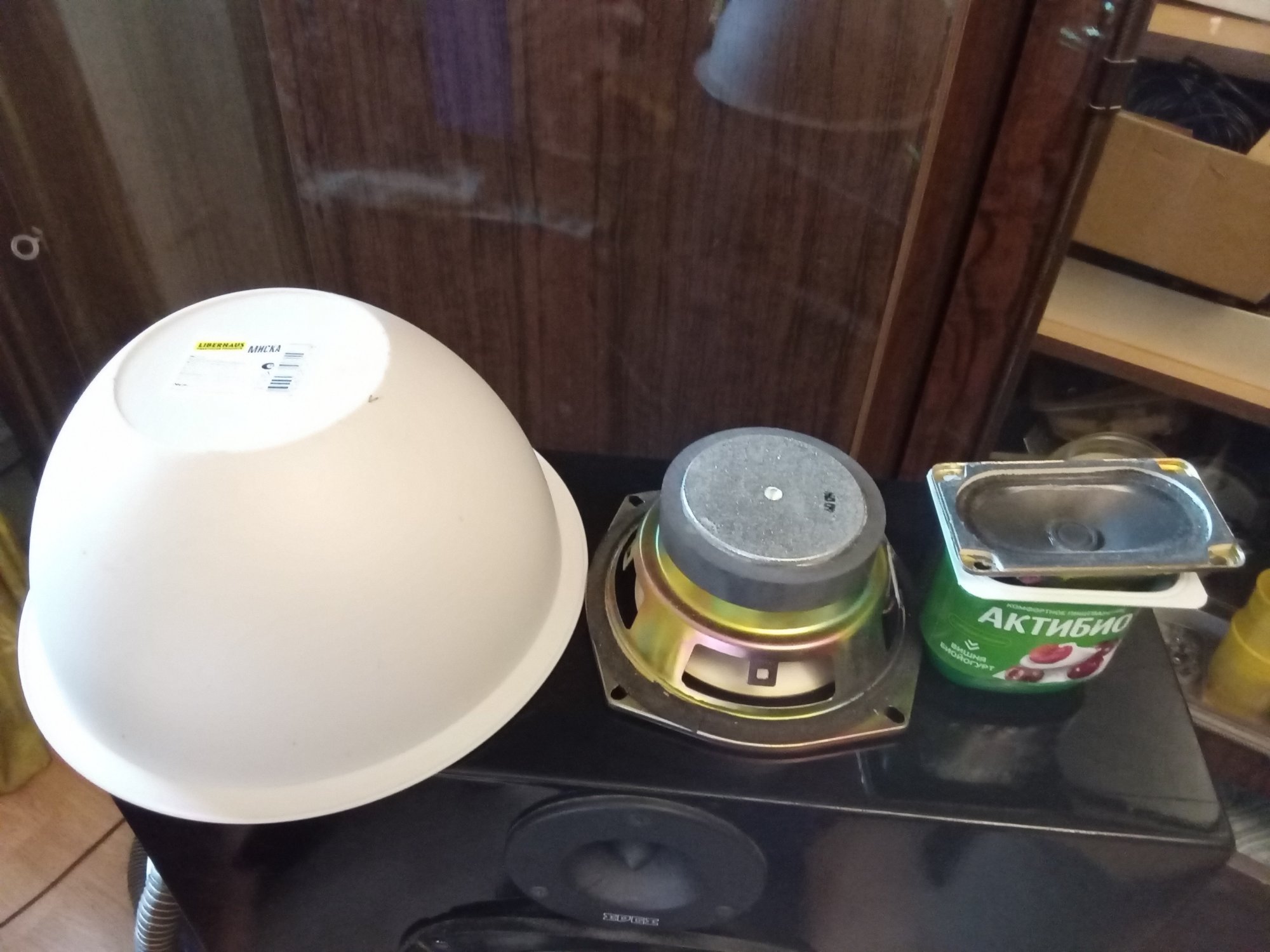

Проще стакан обклеить изнутри демпфирующим материалом типа тонкого войлока или карпета. А стакан лучше использовать полукруглой или близко к этой форме. Такую форму имеет пластиковая посуда в виде чашек разного размера. Для маленьких динамиков и объемов подойдут упаковки от йогурта и др. продуктов в достаточно жестком корпусе.
Стакан чистого объема 0.5л. Для начала. Может быть скорректирую по результатам. Напечатал на 3Д принтере. В ближайшее время покажу АЧХ.
Хороший у Вас такой стакан –целая половина куболитра! А 3D принтер – ещё лучше – только из-за наличия [звукового] стакана примусь за трëхполосовую АС. Литр не лучше для среднечастотного звука будет?

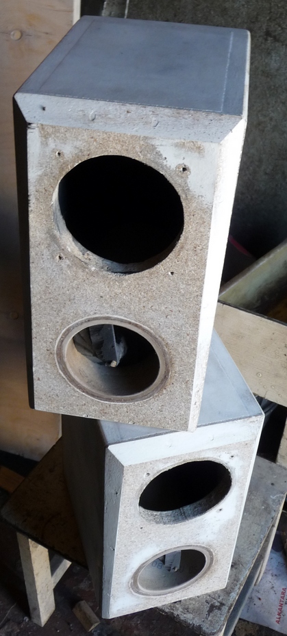

Ну как ответ на вопрос. Промежуточный вариант. Переделка квадратного отверстия в круглое увеличило диаметр до 46 мм. Пытался пристроить трубу и сделать 2х полоску, но при таких габаритах настройка ФИ была очень высокой. Крутил, вертел и остановился на 3х полоске.
Придется делать два разнонастроенных ФИ: низкочастотный и чуток "повышечастотный". Два колебательных контура, настроенных на разные частоты, не позволят звуку пройти мимо нас!

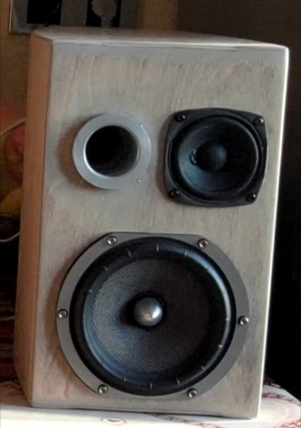

    230.8 KB · Просмотры: 93
Это так не работает. Два фазоинверсных порта и более будут работать, как один эквивалентный.

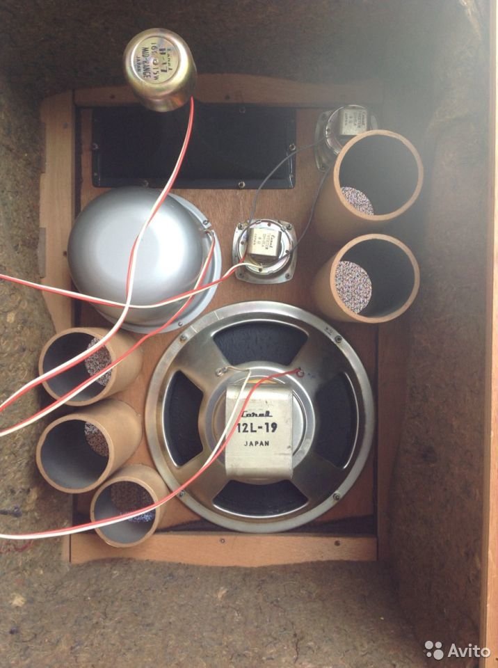

Разумеется, ЗЯ это туринская шутка.🤣 Но Кастл делал такие АС: лабиринт и отдельно ещё и ФИ запузырили. В той АС, кажется, ещё и дополнительный динамик вверх смотрел. Только ЗЯ спасёт нас от ошибок в рассчётах !
