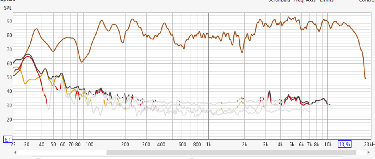

Измерил я прикидочно динамик в 0.5 литровом стакане, заполненном синтепоном достаточно плотно. Ну это все прикидочно, поэтому решил не рассусоливать. Конечно нормальные измерения надо проводить в составе колонки. Там и влияние бафл-степа и все остальное. Измерял вот так. Диван, ковры. Расстояние до микрофона около 0.6м.
Вот АЧХ. Временное окно 7 мсек.
Ну вобщем-то все довольно линейненько. Даже тянет до 20 кГц. Можно без пищалки слушать. Только выброс наверху слегка подкорректировать. Шучу конечно. Думаю, в качестве средника обрушить его снизу килогерцах на 300-400-500. А сверху на 3-4-5. Как думаете? Эх, даже жалко сверху резать. Послушал музычку. Ну ничего так играет. Правда, когда слушал на щите без стаканА, конечно звук был побогаче.
Чисто качественный замер, не претендующий на всякие ГОСТы и стандартизированные методики. Даже не скажу какой уровень сигнала подавал на динамик. Скажу одно, звучал громко. Говорю это потому, что сейчас начнут критику разводить... это не так и то не этак.

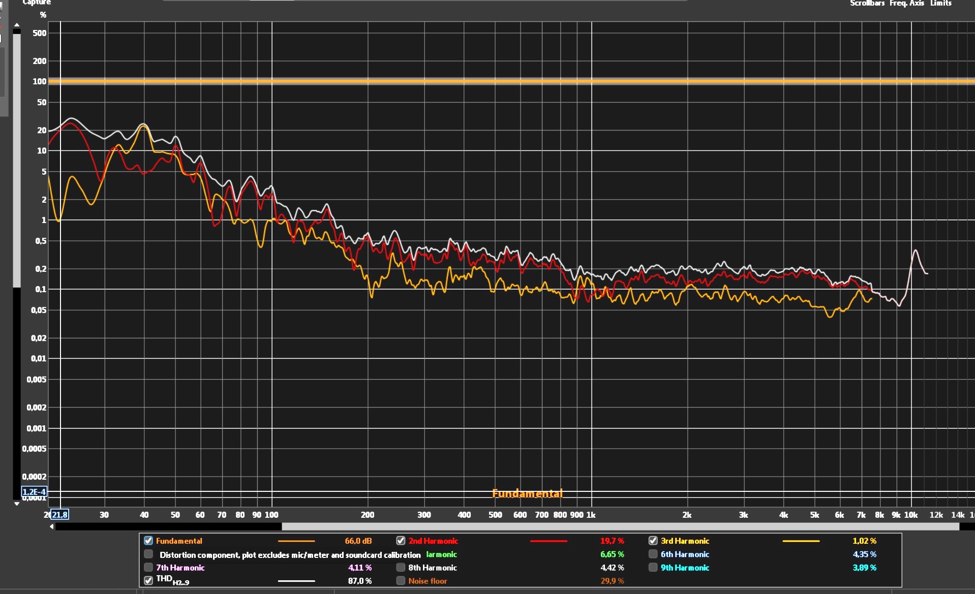

Нравится? Это THD в процентах.

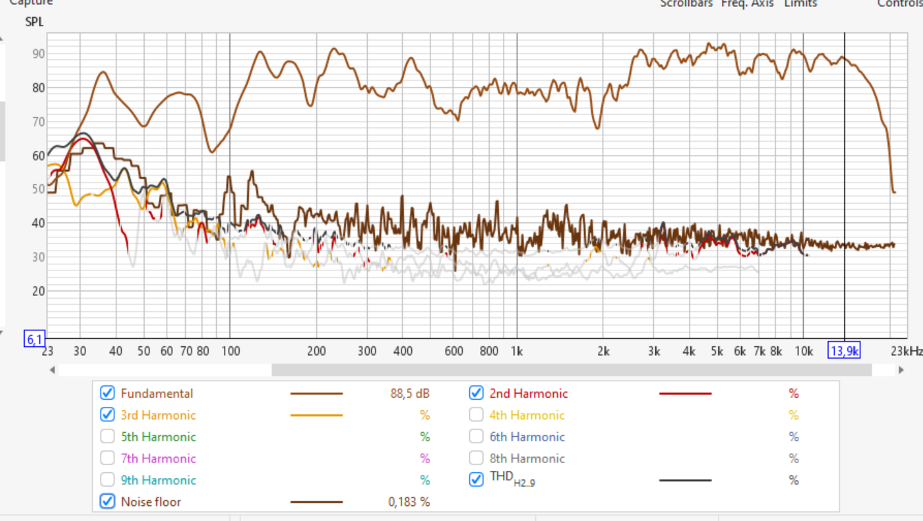

А вот у меня тоже вопрос. REW плохо отображает искажения. Почему и что надо сделать, чтобы было нормально? Вот на моей картинке все хорошо и красиво, заметили? Но чтобы такую картинку получить пришлось воспользоваться хитрым приемом. Если интересно, расскажу.
Почему-то картинки не вставились. Только ссылки.
Если модератору не сложно, то попрошу и картинки восстановить.
Желательно показывать полку шума на искажениях. Судя по результатам измерений, динамик тянет от 300 Гц уверенно, и что обычно редкость, хорошо себя ведёт до 15кГц. Ну эт понятно что это на оси такие красивые АЧХ на ВЧ. В не оси с ВЧ будет, не то пальто...

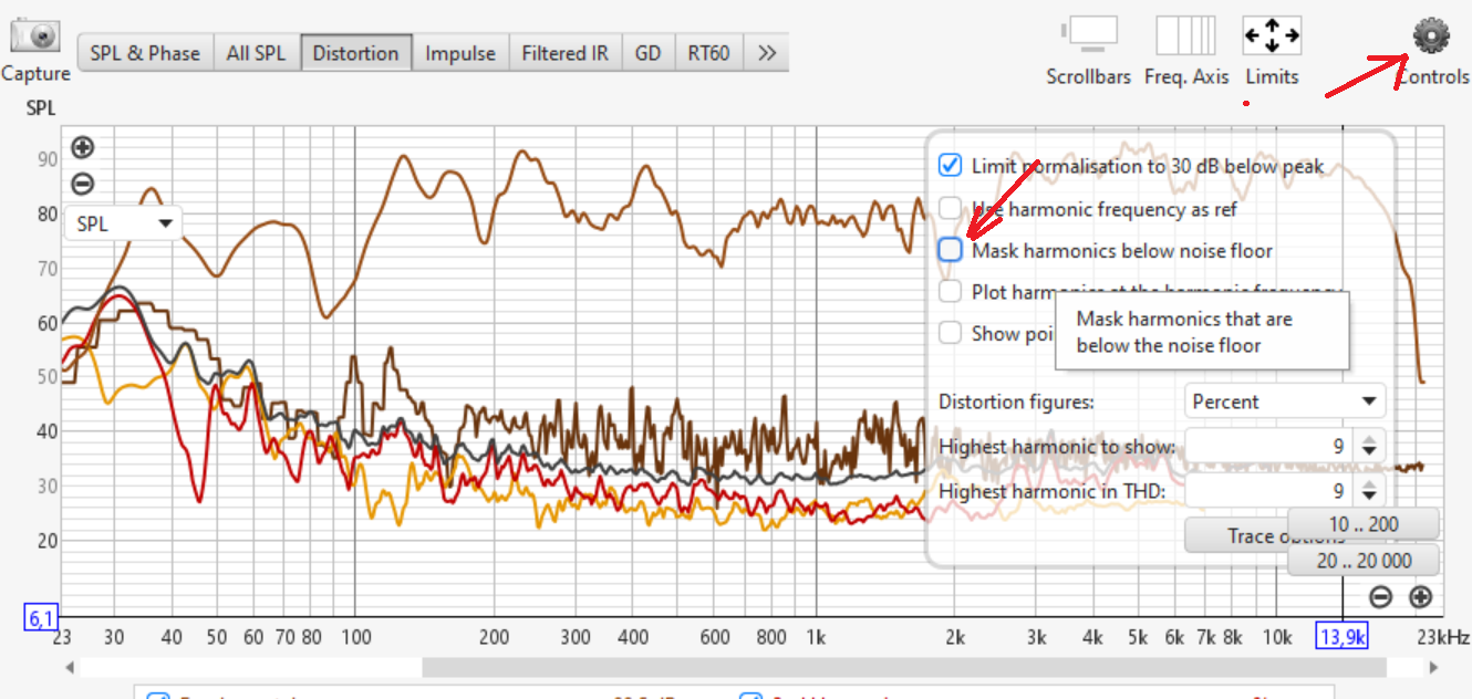

Все наверное знают, что изображение гармоник в РЕВе оставляет желать... Какие-то рваные цвета, пропуски и т. д. Так вот, я делаю так. Навожу мышку, ничего не щелкая, на надпись внизу "fundamental" там где галочки щелкаем. И о чудо, все графики становятся видны нормально. Правда цвета блеклые. Не отводя мышку нажимаем на клавишу Print Screen. Далее вставляем скопированный экран в любой графический редактор (хоть в виндовый штатный) и увеличиваем яркость цветов. Ну и режем там, сжимаем, по вашему желанию. Получаем красивую картинку. Прямо как у меня! _hm_
Вы о подобном случае ведёте речь?
Это сделано специально, что бы видеть когда уровень Кг ниже полки шума.
Эту функцию можно легко выключить здесь.

Измеряю. Смартфон на Андроиде, программа Спектроид, внешний микрофон. Не идеально, верха выше 15000 валит, но места стыковки от 2000 до 5000 видно. Ориентироваться можно.
Всякие ямы и горбы на графике прекрасно слышно.
Каждый вариант фильтра замеряю. А потом обязательно отслушиваю. Потому как слушаем мы не график, а музыку.
Критику разводить не буду, но есть вопросьі
Вьі показали АЧХ средника от 200 Гц с 0.6м, а гармоники от 20 Гц
Кто подпевал, в каком оформлении с какого расстояния?
Кстати, чтобьі графики бьіли информативнее, не нужно растягивать шкалу (вместо 0.0001-500% покажите 0,02-50%)
Ваш совет как жемчужное зерно посреди пустопорожней болтовни!
Да, но тут следует понимать, что разработчики софта не просто так активировали эту функцию по умолчанию, если полка шума выше уровня искажений, то этим измерениям искажений нельзя доверять. Вообще проблема шумовой полки при измерении Кг решается просто, если подзабить на искажения с учётом подвеса, делается измерение впритык к динамику и смотрится где он искажает больше всего, АЧХ будет левая но искажения высвечивает выше полки шума комнаты и вполне релевантны. Я таким методом по уровню искажений в ближнем поле нахожу оптимальную частоту деления полос, АЧХ для актива фигня, искажения куда более показательны в этом плане.
+, правильный вариант для измерений "на коленке" и самый действенный.
