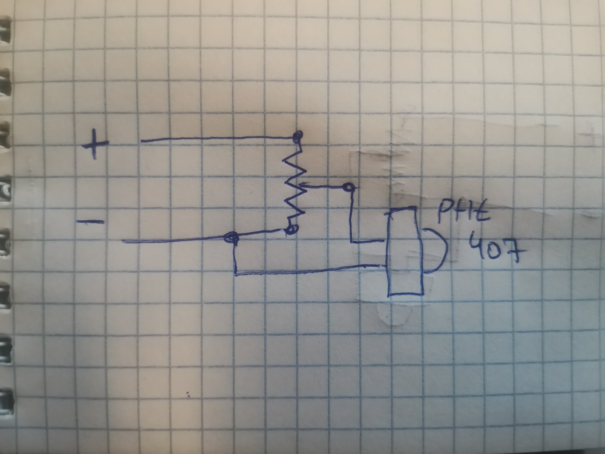

По поводу переменника - я вроде подобрал постоянными резисторами. Но склоняюсь в плане хотя бы общего развития попробовать накрутить. Заодно проверить правильно подобрал я резисторы или нет.
Александр - а как его подкючать этот переменник? Там три контакта. Я правильно понимаю, что туда же, куда и постоянный резистор - перед динамиком. Крайние контакты в разрыв плюса, а средний на минус?
уточните: переменником вы собираетесь регулировать что? Уровень пищалы? Если да. то есть два варианта, дорогой и точный или так себе , но за пятак.

Да, переменник для точной подгонки уровня пищалы. Я подобрал постоянными резисторами гасилку, но попробую - может и поточнее можно. Доступны для покупки советские СП3 и СП4. Там три контакта. Планирую в разрыв плюса их вставить двумя крайними контактами, а со среднего бросить перемычку на минус. Смущает низкая мощность от 0,125 Вт до 1Вт. Но это же будет для кратковременного включения. Я думаю минут за 5 не сгорит же.

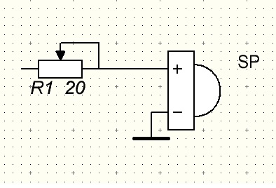

L-pad те же два резистора, входной последовательный и выходной параллельный. Вместо него ставим переменник 15-22 Ома. крайними вместо пищалки, бегунок к пишале, пищала в землю другим концом. Крутим, слушаем, смотрим.

Мощность получается найти не более 2 Вт. Пойдёт?
Вот так правильно?

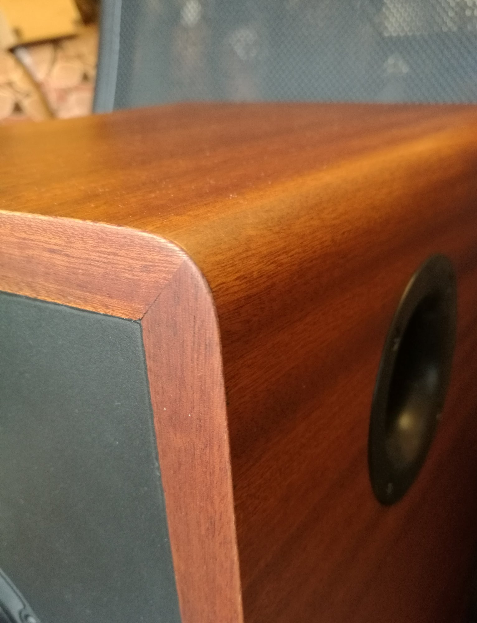

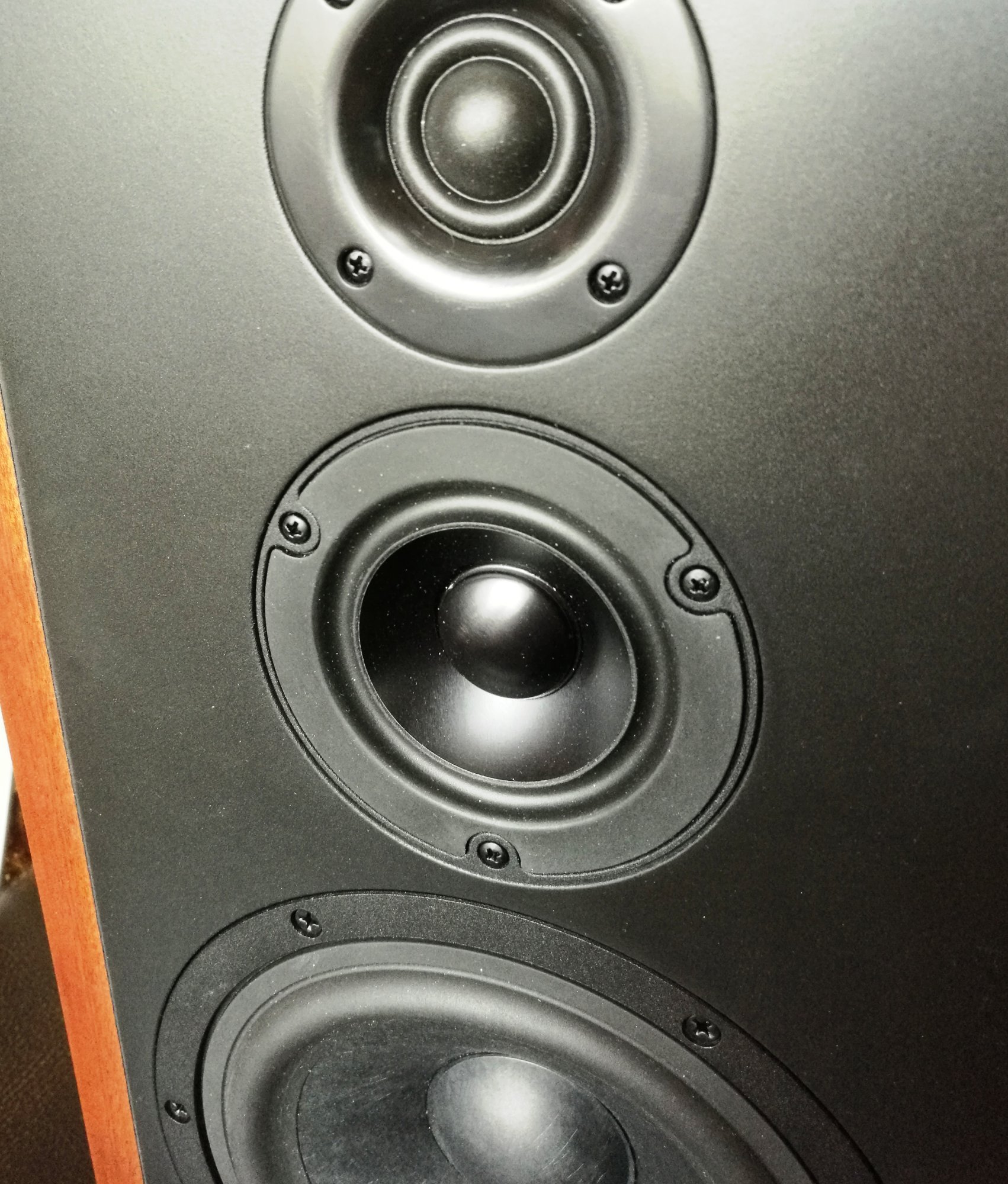

Ну, собственно, колонки почти сделал. Шпон, лак, то, се... Вот они. На этот раз решил не отходить от классики. Покрасил передок в черный цвет.
Телефон искажает перспективу. поправил малость в Corelе.
Скоро хар-ки показывать буду.
