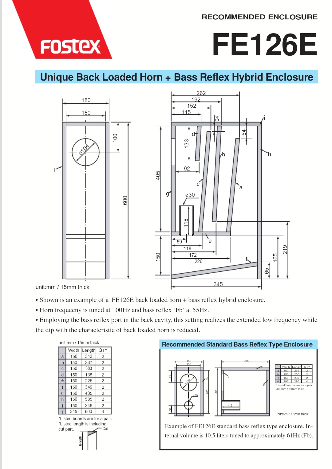

Но Кастл делал такие АС: лабиринт и отдельно ещё и ФИ запузырили.
Зависит куда и как запузырили .
Называетса гибридное оформление . Такое например

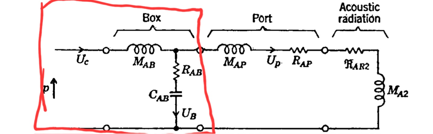

Вернёмся к вычетателям литража .

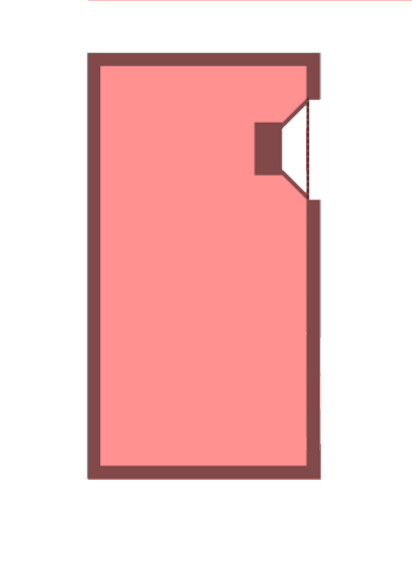

Что здесь и зачем нужно вычитывать ( мы сейчас не про гд ) ?

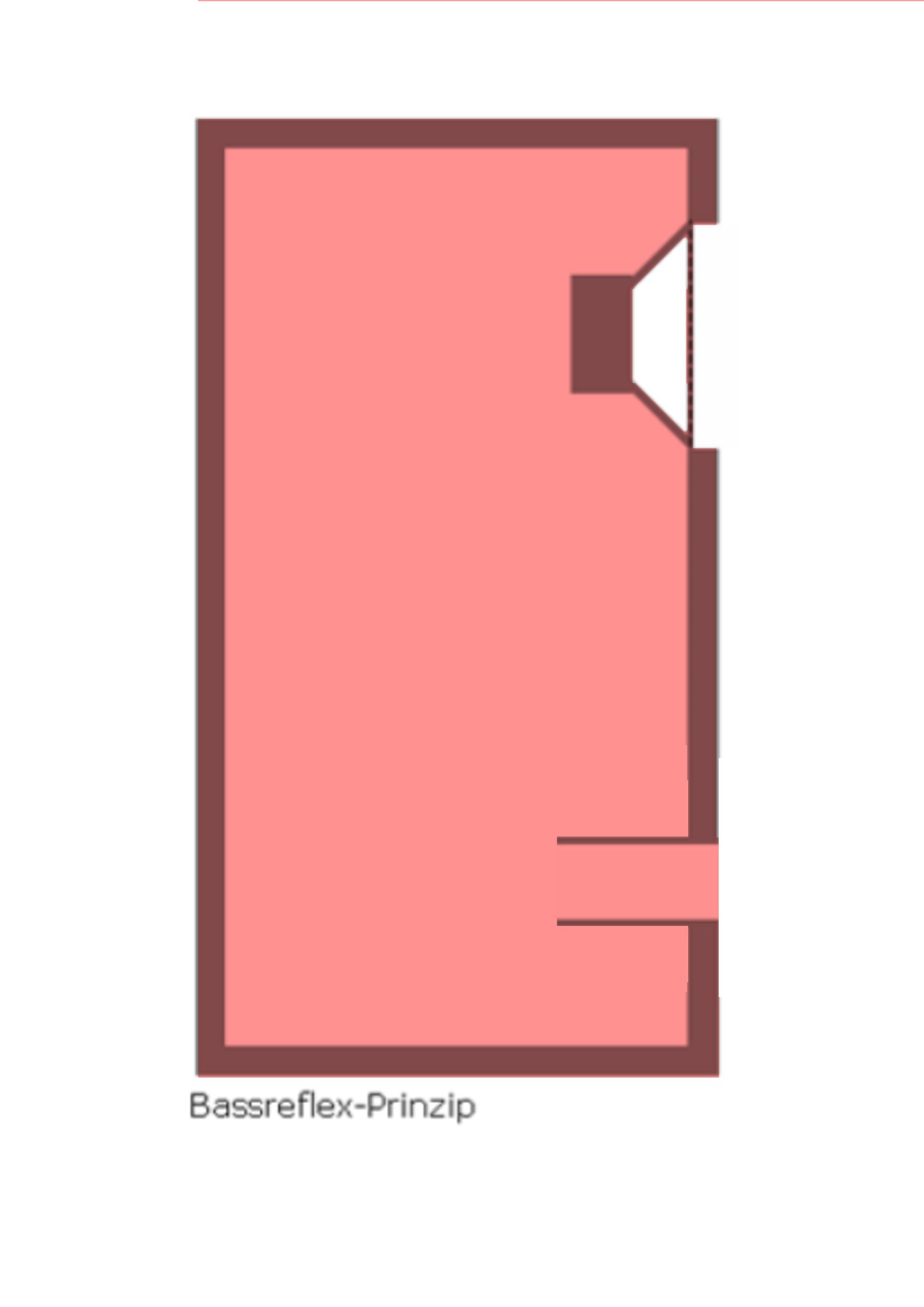

Закрасил воздух внутреннего объема красным .
Чудны, Господи, дела твои.
А так?
Чтобы ваше сообщение имело логически завершенный смысл, вы не привели еще одной картинки. Труба снаружи. Воздух в трубе по вашей логике мы тоже должны закрасить красным. Т.е. к объему ящика мы должны прибавить объем трубы. Так? Тогда нелогичным получается ваше прежнее заявление, что "чистый" объем ящика не зависит от того, где установлена труба, внутри или снаружи. _shok_
А так?
Посмотрите на предыдущее 2 картинку и подумайте .
Именно так .

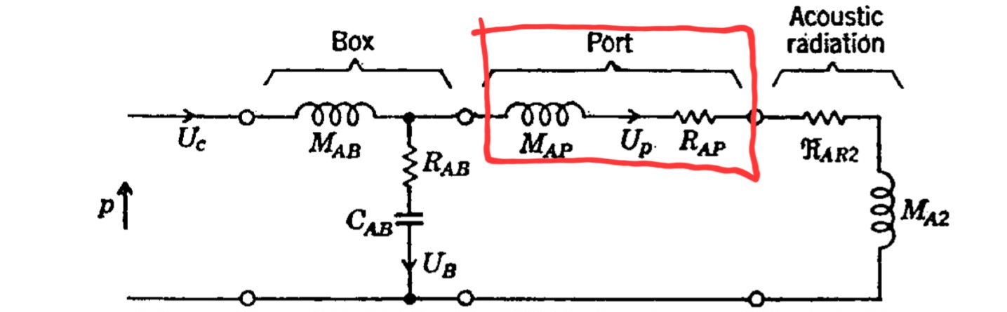

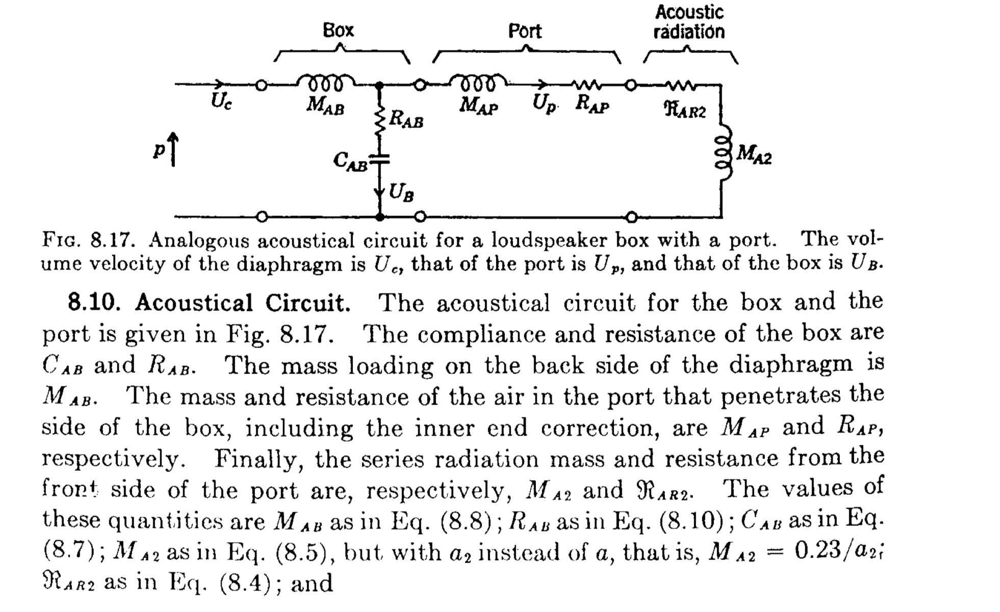

Выше выложили еквивалентную схему.
Не знаю как вам ещё по другому объяснить.
Порт подключен последовательно , значит при выводе его на ружу-объем порта добавляется к обьему ящика.
В таком случае общий рабочий объем увеличивается если вы об етом.
Объем самого ящика каким был , таким и осталься .
Повторю для вас в 3 раз .
Программы построены на еквивалентных схемах .
Когда вы вводите параметры порта , объёмы , потери и сопротивления учитываются при расчётах.
Ничего отдельно вычитывать не нужно.
Общий рабочий объем увеличивается если вы об етом.

Поменяли параметры на правой стороне цепи . Что произошло с левой частью цепи ? Ответ - ничего
то старые журналы радио некомпетентны или попросту врут!
Врут конешно 🤣
Специально так писали чтобы ввести врага в заблуждение .
П.С
Для того что бы зделать то ,о чём говорите вы , нужно продублировать вот ету цепочку
И присоединить последовательно с цепочкой которую дублируете .
Можно и саму схему изменить , лень мне . Заметьте с обьемом оформления как таковым ничего не произошло .

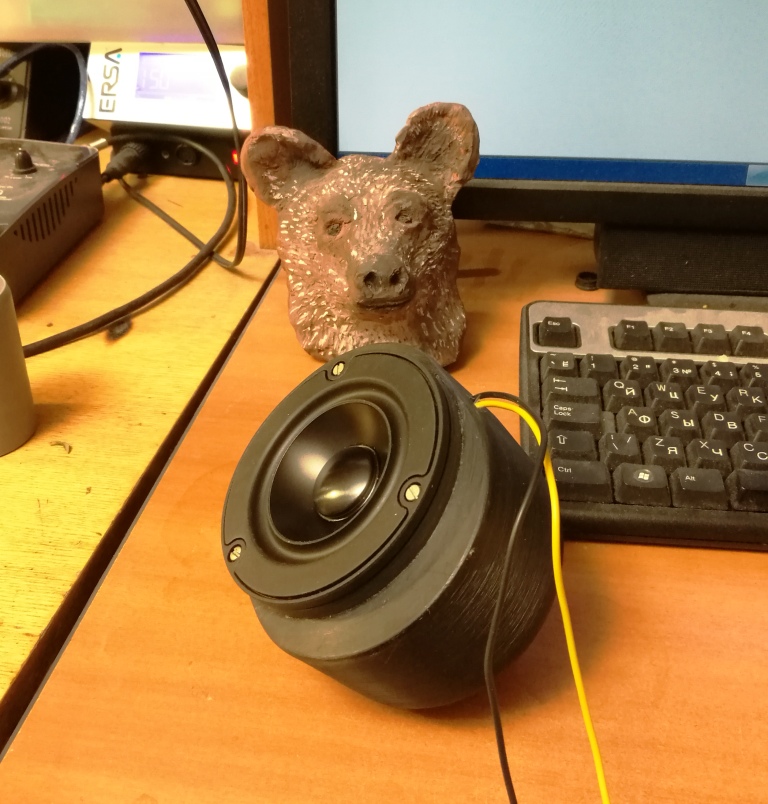

Сегодня на дачу не выезжал и дома не был. Мотаюсь по делам нашим грешным. Тем не менее, вот только что вернулся и сразу за станок.

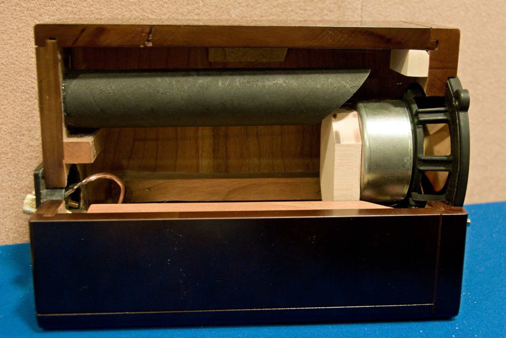

Вот, подготовил средник для замера АЧХ в стакане, заполненном синтепоном. Может быть завтра поздно вечером удастся провести измерения. Разумеется вы будете первые, кто это увидит. Дома, кроме меня это больше никого не интересует, к сожалению.
Решил еще фотку прилепить. Тоже сегодня делал. Раструбы с коленом для ФИ печатал из двух деталей. Сегодня склеил их бутилацетатом. Прекрасно клеит пластик ABS. Канализационная труба 50мм вставляется и хорошо держится на трении. Хотя можно тоже приклеить.

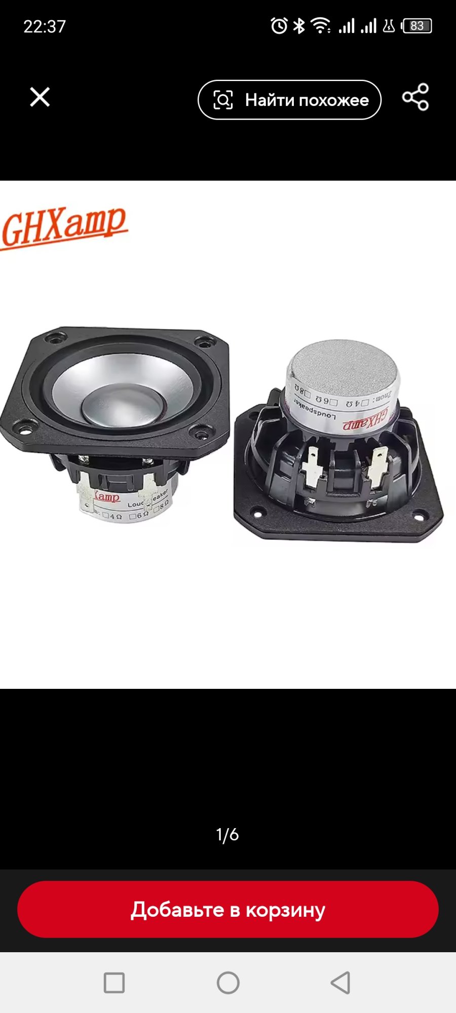

правильно понимаю, что у него диффузор алюминиевый?
Нет. Диффузор из какого-то пластика. Алюминиевая корзина. Это не совсем средник. Это скорее ширик. Но я буду пытаться юзать его как средник, отфильтровывая лишнее. Посмотрим, что получится.
Я заказал на пробу что-то подобное, только алюминиевый диффузор, по описанию, а может и крашенный пластик. Тоже с обратным подвесом 2,5"
Заявлено от 120Гц до 20К.Уже на таможне.
Ждем от вас замеров.

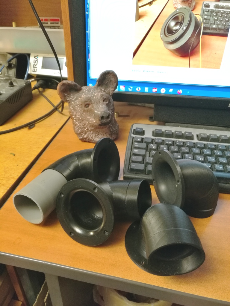

Доброй аудио ночи желаю! Вижу даже без очков (с треснутыми стёклами) хорошо сделанную работу. Но мы все должны помнить и о том, что изгиб трубы ФИ на 90 геометрических градусов приводит к дополнительному фазовому сдвигу к тому, который обеспечивала труба без изгиба. Помним ещё и о парадоксе изогнутой трубы: скорость течения рабочего тела в такой трубе заметно выше на малом радиусе, чем на большом, что неизбежно приводит к турбулентности в виде вихрей у стенки с малым радиусом. Средник мне визуально понравился – придется украсть 😁 (то есть позаимствовать, как говорил Гекльберри Финский, любитель хорошо выпить 🍷🍾 в зрелом возрасте).
Изливаю 🌧️ душу о себе: 70% свободного времени я п@ю и лишь 20% посвящаю акустическим изысканиям – больше не получается – руки трясуццо (le mie mani trema 👋 molto)
Значит нужно вернуть фазовый сдвиг обратно дополнив трубу таким же изгибом в противоположную сторону. Вместо Г-трубы, поставить Z- трубу.
