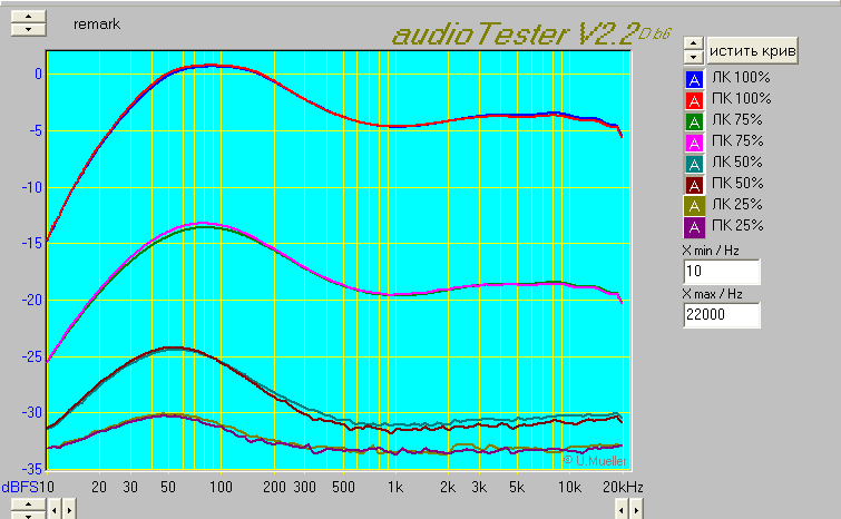

Вот семейство тембральных характеристик (Вход Маг+вых ТБ) Мелодии-103 etc. Тембр - среднее положение.
    21.3 KB · Просмотры: 13

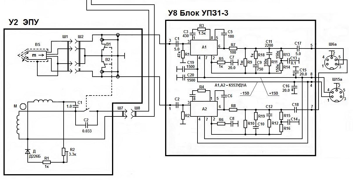

здравствуйте. не подскажите на мелодия 103 м усилители работают питания есть но почему то с микросхем к553уд 1а нет выхода и как проверить приходит ли с иглы звук на эти микросхемы?
alexsan

Прозванить провода от головки ко входу микросхемы,и вообще в милодии вроде стоить 548ун1.
питание проверить для начала. Напряжения на входах , выходе . Если в порядке- то касание щупом тестера входов выдаст громкие щелчки и фон
Провода идущие от башки в тонарм тоже ловят фон, если отверткой коснуться.

Без схемы только гуманитарии могут ремонтировать.
Вот честно украденное у хорошего человека.
на выходе и не будет ничего пока пластинка не закрутится, а иголка по ней не поедет.
2,042
611
1.Сухие электролитические конденсаторы
2. Замыкатель головки
3. Неисправная головка\игла
