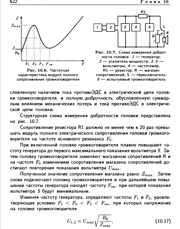

Скажите мне просто - пиковое значение IZI совпадает с резонансной частотой, или нет?
Вот тут всё правильно? Это картинка из учебника
Да, совпадает. А что, у Вахитова не просто?
Если Вы получили результаты, не вписывающиеся в проверенную десятками лет теорию, лучше поискать причину в постановке эксперимента.

Я эксперимент подробно описал. Заклеил окна корзины тканью от маски, и модуль Z сместился с 60Гц на 53 и уменьшился по величине. И это я заклеил только два окна. Помню, что когда было заклеено все четыре, резонансный горб был совсем невысоким и в районе 40 с чем-то герц. Но и КПД сильно упал. Звук был каким-то зажатым. Установка была собрана, как нарисована у Вахитова. Сопротивление резистора R1 1.8кОм. Что не так в моём эксперименте? Может, "дело в консерватории", как говорил Жванецкий? В "проверенной десятилетиями теории"?
Да, проблемы в консерватории! Пока хотя бы одно окно чистое, влияние остальных заклеенных обычно очень малО. А смещение резонанса с 60 Гц до 40 с чем-то - заявка на Нобелевскую. Кроме шуток. Все страдают, делают ящики побольше, а Грааль-то - сзади на динамике. Нацепил маску, и можно ящик в (60/45)^2 = 1,78 раза меньше делать. Ай да Олег! А ведь никто в мире не догадался.

Что касается физики, почему при демпфировании маятника резонансная частота (частота свободных колебаний) понижается - ну это же элементарно, господа!
Что происходит при демпфировании? Торможение. Что происходит при торможении? Снижение скорости. Что происходит при снижении скорости? Увеличивается время в пути. Что происходит при увеличении времени в пути маятника? Увеличивается период колебаний.
Если посмотреть на этот график,
то видно, что кривые резонанса при увеличении демпфирования не выходят за пределы кривой для идеального маятника с нулевым демпфированием. Они все находятся внутри этой предельной кривой. Но, поскольку появилась тормозящая сила, кривые с демпфированием сползают вниз по левому краю предельной кривой.
Говоря проще, на пружинный маятник действует сила, описываемая законом Гука. F=kx. Это из курса физики для седьмого класса. Сила трения Fтр направлена встречно F. Получаем равнодействующую сил F', по величине меньшую, чем F. Как завещал дедушка Ньютон, F=ma. Масса не изменилась. Значит, уменьшилось ускорение. Уменьшилось ускорение - уменьшилась скорость. Уменьшилась скорость колебания - увеличился период. Ну что тут непонятного? Тут, вроде, даже семикласснику должно быть понятно.
Эта "лабораторная работа", которую я провёл - практическое подтверждение приведённого выше графика. Совпадение с теорией 100%.
