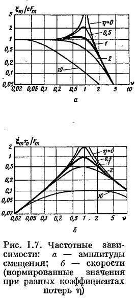

Если посмотреть на этот график,
то видно, что кривые резонанса при увеличении демпфирования не выходят за пределы кривой для идеального маятника с нулевым демпфированием. Они все находятся внутри этой предельной кривой. Но, поскольку появилась тормозящая сила, кривые с демпфированием сползают вниз по левому краю предельной кривой.
Говоря проще, на пружинный маятник действует сила, описываемая законом Гука. F=kx. Это из курса физики для седьмого класса. Сила трения Fтр направлена встречно F. Получаем равнодействующую сил F', по величине меньшую, чем F. Как завещал дедушка Ньютон, F=ma. Масса не изменилась. Значит, уменьшилось ускорение. Уменьшилось ускорение - уменьшилась скорость. Уменьшилась скорость колебания - увеличился период. Ну что тут непонятного? Тут, вроде, даже семикласснику должно быть понятно.
Эта "лабораторная работа", которую я провёл - практическое подтверждение приведённого выше графика. Совпадение с теорией 100%.

По Вахитову, резонансная частота есть частота, при которой исчезает реактивная часть сопротивления колебательной системы, и остаётся только активная. Фаза импеданса переходит через ноль. Отсюда напрямую следует, что резонансная частота параллельного и последовательного контуров не зависит от потерь. Эквивалентная схема динамика на мех. резонансе - параллельный контур.
По Вахитову, максимума достигает колебательная скорость, а не амплитуда колебаний.
У Вахитова резонансная частота обозначена омега нулевое.
В лабе же омега нулевым обозначена частота собственных колебаний маятника. Но это - та же самая резонансная частота без потерь в системе, поскольку, согласно формуле (16) из лабы, омега резонансное будет меньше, чем омега нулевое.
У Вахитова написано, что резонансная совпадает с собственной частотой в системе без потерь и превышает её при наличии потерь, Частота собственных затухающих колебаний обозначена омега нулевое со штрихом.
В лабе частота собственных затухающих колебаний обозначена омега резонансное, и в контексте лабы это правильно - на этой частоте будет максимальная амплитуда. Но - не максимальная колебательная скорость. Поскольку с ростом частоты колебательная скорость растёт, то резонансная частота в системе без потерь выше, чем в системе с потерями - всё сходится.
Итого, максимум импеданса приходится на частоту собственных колебаний системы без потерь. Измерение по Тилю-Смоллу даёт частоту резонанса в системе без потерь.

Сопротивление на частоте резонанса равно произведению характеристического сопротивления на добротность. Характеристическое сопротивление не меняется. Добротность уменьшается. С чего должно увеличиваться сопротивление?
Или вы имеете ввиду электрическое демпфирование, т.е. Qes? IZImax/Re = Qms/Qts. Поэтому, горб на графике |Z| растёт в двух случаях - когда увеличивается Qms, и когда уменьшается Qts (или Qes).
Материал маски на динамике за три года не вытянулся. Первый эксперимент я провел, сидя на карантине в пандемию три года назад. А потом динамик лежал на полке с заклеенными окнами.
Читайте внимательно - НОРМИРОВАННЫЕ значения. Знаете, что это означает?

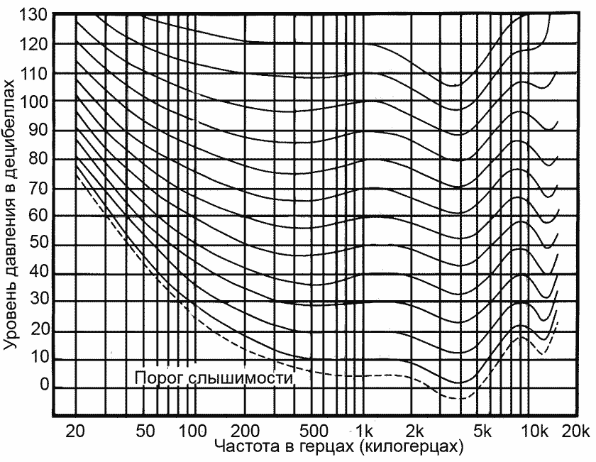

Нам важно, чтобы у динамика был максимальный ДД именно там, где у слуха максимальная чувствительность. НЧ вообще никаким боком не интересны, по причине кривых равной громкости.
Как раз на НЧ у уха максимальная чувствительность.
6-й класс - это не всё образование.
В следующих классах изучают зависимость давления от частоты и оказывается что для создания давления на разных частотах нужно прикладывать разную мощность. Собственно это знают даже начинающие любители, которые хотя бы 1 раз разбирали 3-х полоску. Там басовый динамик называется например 75ГДН, СЧ - 20ГДС, пищалка 10ГДВ. Только совсем тупой не задумывался почему так.
И это ещё с сильно отличающейся площадью у динамиков.
Даже на этом этапе (очень начинающий любитель) понятно что зависимость не линейная.
Почему?
