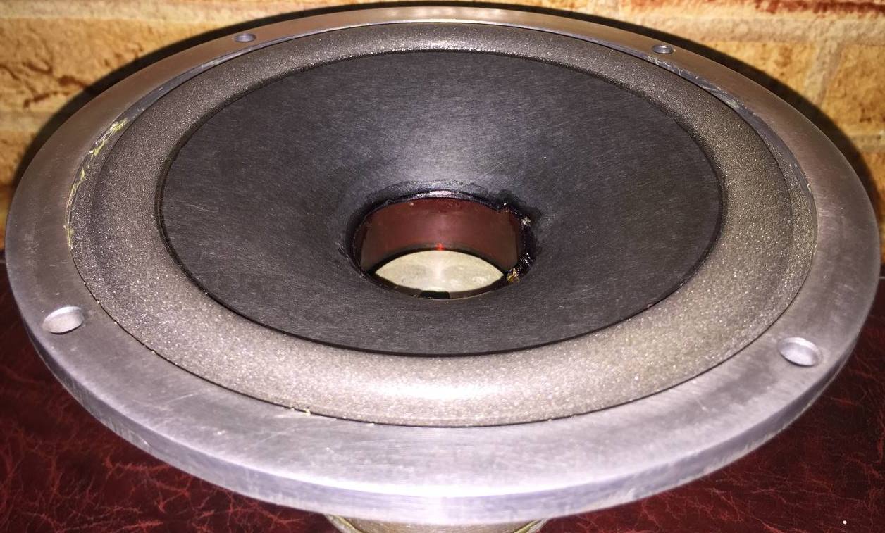

Мидбас 6" на основе 10ГД-30
На счет компресии есть как раз вопрос.
свисток ?
будет ли через зазор цепи, а именно каркас-фланец и каркас-керн проходить воздух, внося призвуки?
отверстия в каркасе не делай =)
На счет компресии есть как раз вопрос. Я взял тканевые колпаки. Пускать высоко не собираюсь. ВЧ может работать от 2 кГц.
Корпус будет ЗЯ. Если поставить тканевый колпак, он слегка продувается, не будет ли через зазор цепи, а именно каркас-фланец и каркас-керн проходить воздух, внося призвуки?
Продуваемый колпак заметно снижает отдачу на нч, по моему личному опыту. Я ткань герметизировал Силиконом для Маникюра.
Некоторые товарищи из сша заказывали специальный силикон жидкий латекс для обработки тканевых подвесов динамиков.
Лучше перфорировать диффузор. Между каркасом ЗК и местом вклейки сплошного колпака.
Да, есть такое. Заделаю. Отверстия в раме пока оставил, после сборки залить не проблема.
С трудом продувается.

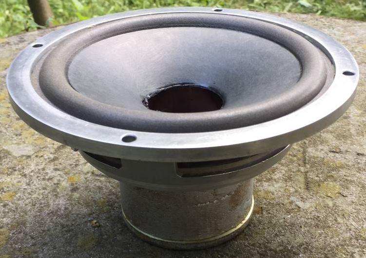

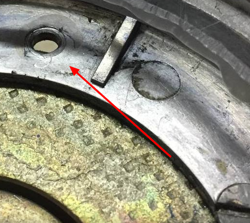

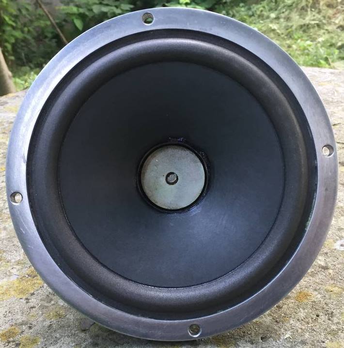

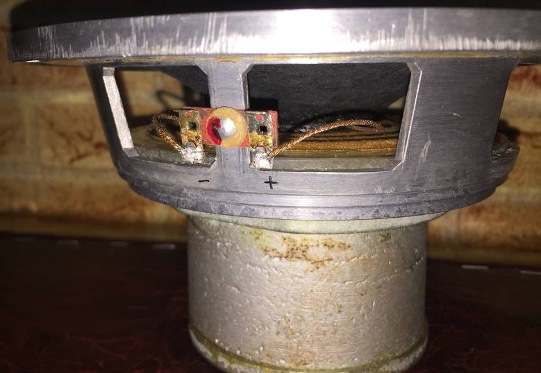

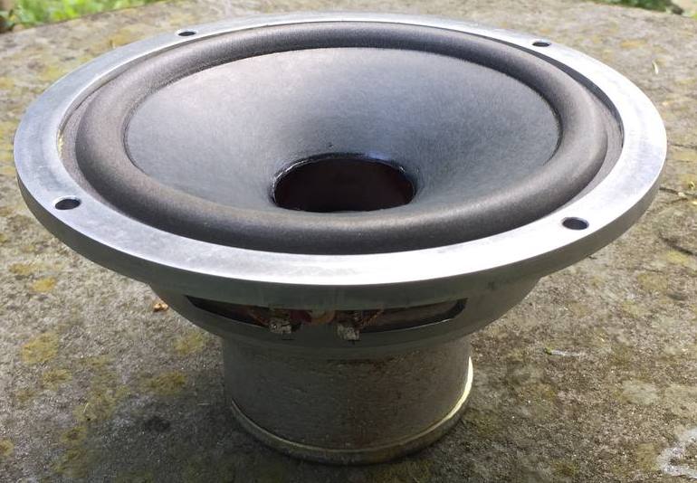

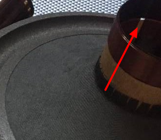

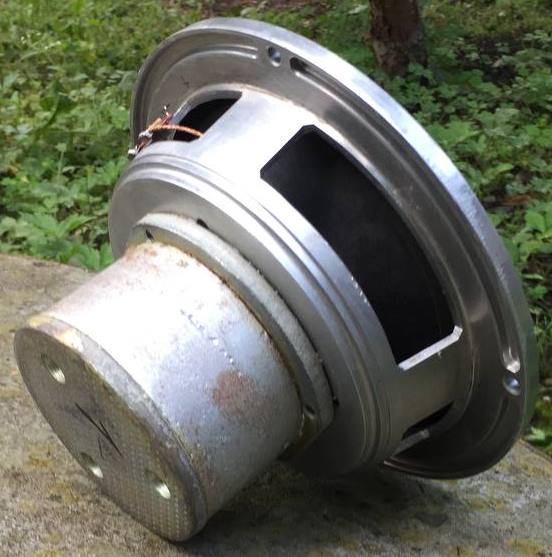

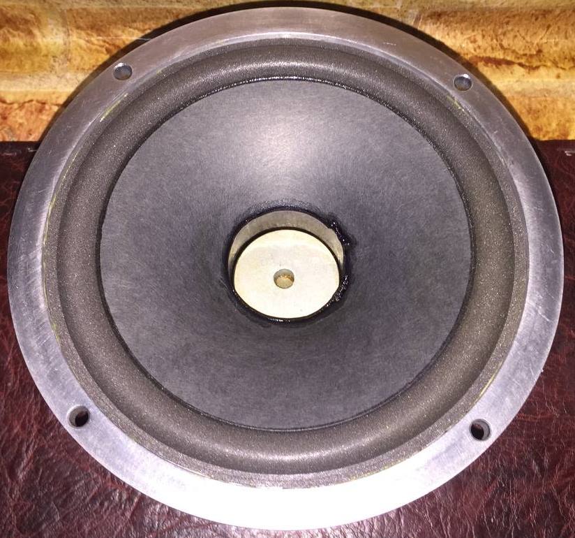

Собрал. Играют не громко, видимо слабые магниты. Одна подвижка вклеилась криво, как раз посмотрим что покажет на АЧХ при таком дефекте. Параметры хорошие, можно разбирать) Динамик не разминал, но это и не поможет.
photo_1_2023-08-02_11-03-33-min.jpgphoto_2_2023-08-02_11-03-33-min.jpgphoto_3_2023-08-02_11-03-33-min.jpgphoto_4_2023-08-02_11-03-33-min.jpg
photo_4_2023-08-02_10-59-19-min.jpgphoto_5_2023-08-02_10-59-19-min.jpgphoto_6_2023-08-02_10-59-19-min.jpg
№1№2
Fs = 61.8 Hz
Re = 3.5 ohm[dc]
Le = 211 uH
L2 = 221 uH
R2 = 7.2 ohm
Qt = 0.90
Qes = 0.98
Qms = 12.21
Mms = 11.6 grams
Rms = 0.37 kg/s
Cms = 0.57 mm/N
Vas = 10.3 liters
Sd= 113.10 cm^2
Bl = 4.03 Tm
ETA = 0.24 %
Lp(2.83V/1m) = 89.5 dB
Added Mass - Constant Bl Method:
Driver unbaffled
Added mass = 17.75 grams
Membrane Diameter= 12.00 cm
Fs = 58.7 Hz
Re = 3.4 ohm[dc]
Le = 180 uH
L2 = 219 uH
R2 = 6.7 ohm
Qt = 0.77
Qes = 0.82
Qms = 12.48
Mms = 11.7 grams
Rms = 0.35 kg/s
Cms = 0.63 mm/N
Vas = 11.3 liters
Sd= 113.10 cm^2
Bl = 4.26 Tm
ETA = 0.27 %
Lp(2.83V/1m) = 90 dB
Driver unbaffled
Восьмиомные на 1 ватт громче почти в два раза играли. У меня сейчас остались на 4 ома ферритовые 25ГД-26, тихо играют заразы.
А еще после разборки теслы могли убежать.
Расчет совпал с тем что получилось. Я ставил индукцию 0,95 Тл, минимум 0,8 Тл. А оказалось все гораздо хуже. Чтобы выйти на Qes=0,82 индукция должна быть 0,45 Тл.
Если намагнитить хотя бы до 0,85 Тл, то электрическая добротность выйдет около 0,23, тогда кпд - 0,88%. И это уже будет какой-то динамик.

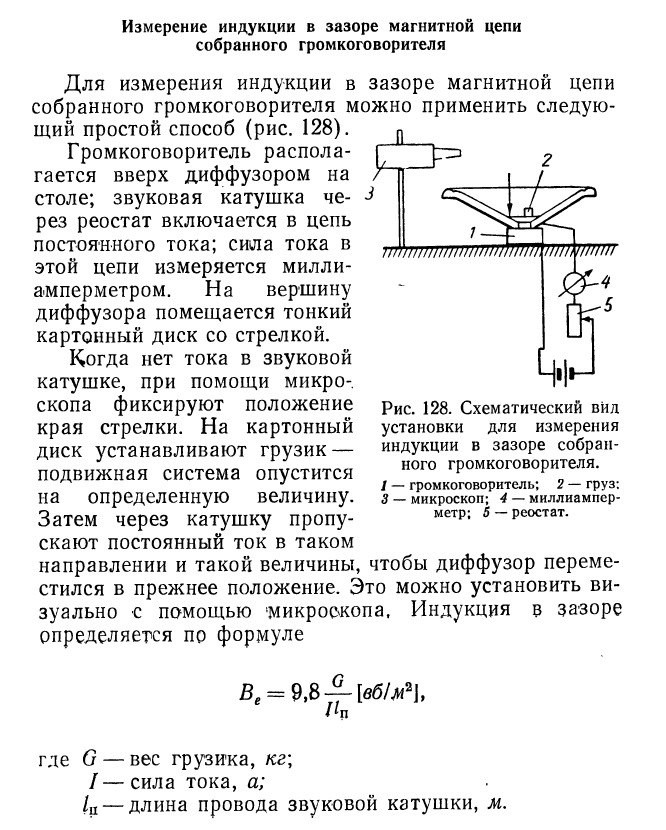

Еще попробую замерять индукцию таким методом:

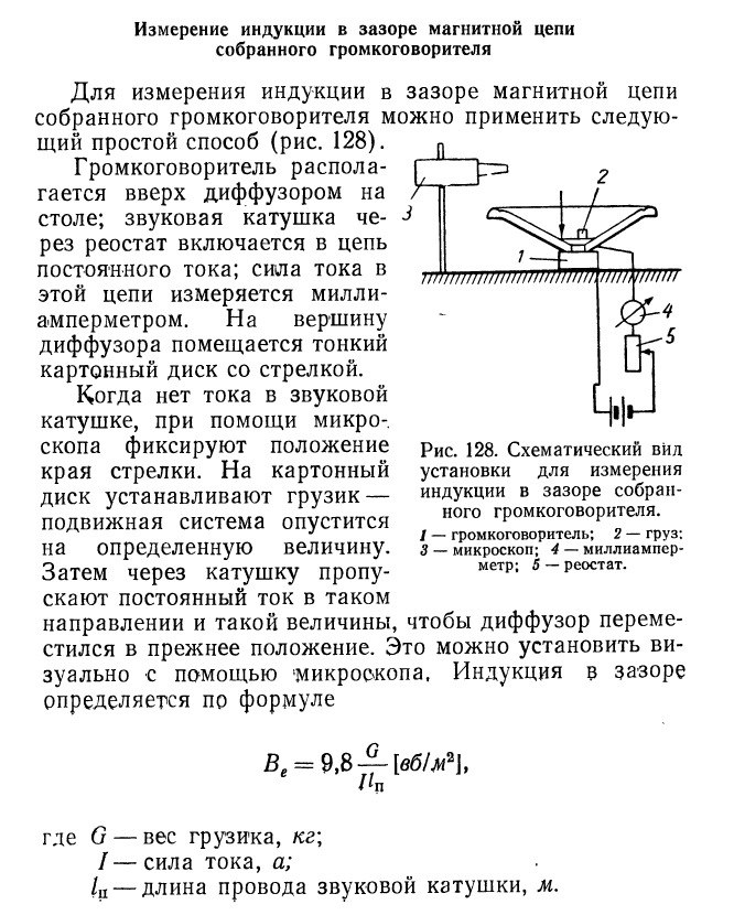

Очень примерно провел эксперимент. Примерно в том плане, что смещение диффузора определил на "глаз":
  • G = 0,198 кг
  • I = 0,51 А
  • L = 9,2 м (всей намотки)
B = 9,8 (0,198 / 0,51 * 9,2) = 0,41 Тл
Я ждал разброса километр. А здесь еще не точными приборами примерно вышел на то, что и показывает расчет. Он показывает что индукция должна быть 0,45 Тл. Так что если провести все с точными замерами, то вполне себе способ, могу рекомендовать.
Я не внимательный в теме, а ты разбирал МС или нет? Что-то очень сильно слабая индукция. Есть у кого намагнитить? Или если есть поменять МС на ферритовую.
Да, разбирал обе. Намагнитить в Киеве можно. Вопрос в цене, сегодня узнаю. Менять цепь на феррит - новые динамик делать.

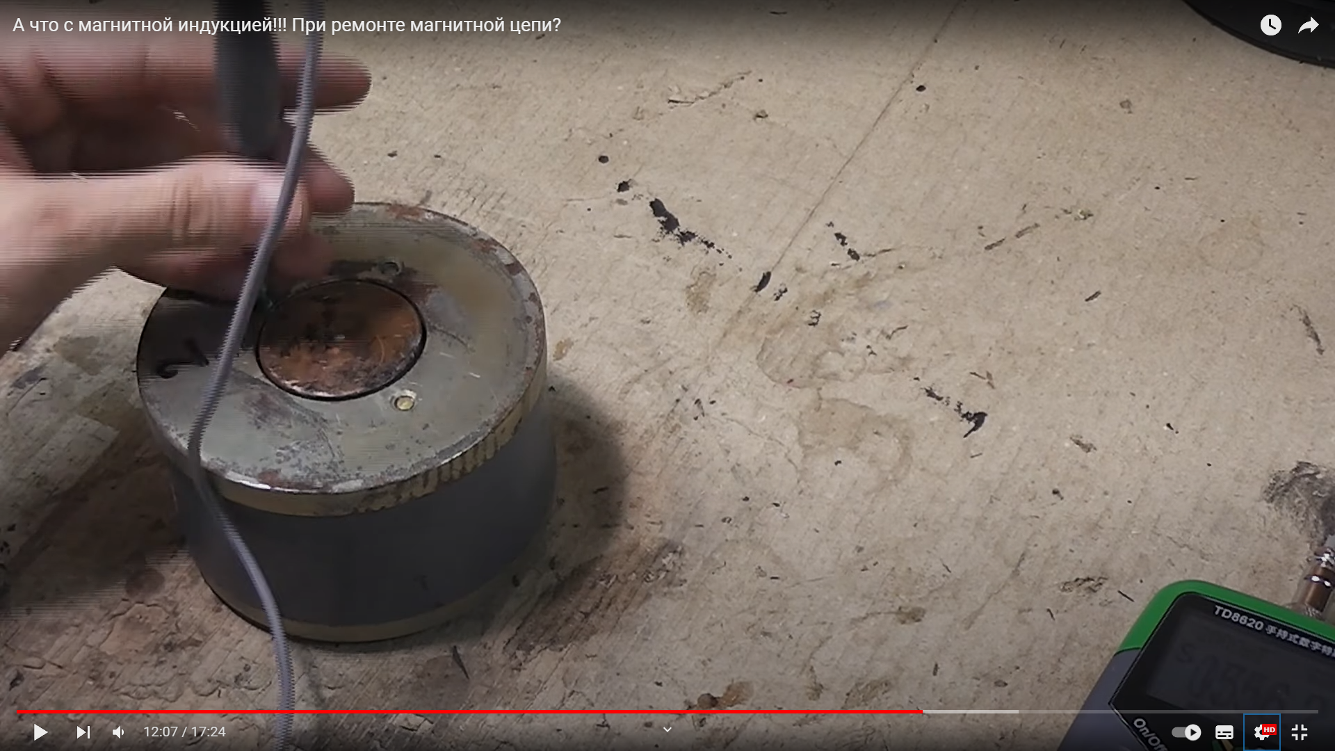

Смотрел видео: https://www.youtube.com/watch?v=NyI_NuKL9ts, там были цепи 4а-32, они же тоже кобальтовые на керновом магните. После разборки/сборки особо не поменялась индукция. Если уже совсем кустарным способом определять индукцию, то металический щуп внутри зазора одинаково приклеивался керн-фланец до и после разборки. Хотя здесь из БЛ видно, что индукция была более-менее.

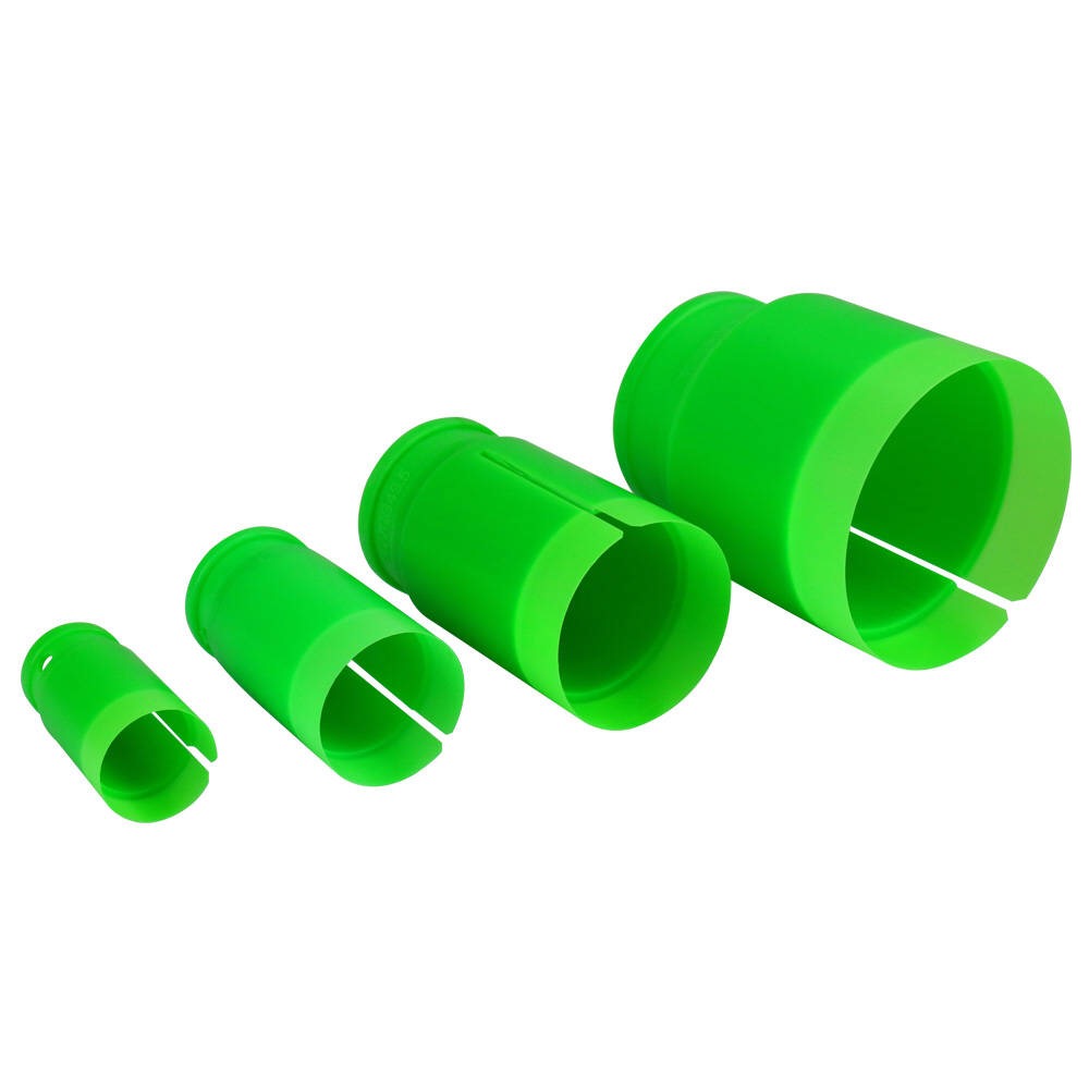

У меня внутрь случайно упали проставки для центровки. Честно говоря, если бы их оставить, то они бы не мешали. Но я решил рабобрать и достать. Разбирал акуратно.
Смотрел видео:
Ютуб это информационная в виде видео, мусорка, нужно отделять фейки и не грамотных людей от реальности. Верь но голову и знания включай.
Сам лично разбирал аккуратно и давно кобальтовый магнит 10ГД-30Е потому что был один для теста, и после сборки он стал играть очень тихо, громкость упала раза в 3, померить индукцию мне нечем было, но и так понятен результат.
Вот где-то так и у меня. Ок, спасибо, буду знать)
А как на счет 2А-12, там кольцевой альнико? Тоже просядет после разборки?
Намагничивалку собрать. Самое сложное - найти конденсаторы.
Купить китайский тесламетр и можно зарабатывать.
Намагничивать возмездно можно не только МС динамиков.
Когда-то и у меня такое случалось. Разбирать не стал, оно того не стоило. Со шприца, через иголку диаметром 0,8 залил клеем Момент-1 всё дно (внутреннюю часть МС). Спицей чуток замял упавший кусок проставки и все дела.
Катушка нипочем бы не достала до "предмета", но его фиксация улучшила общее положение на 110%.
Вывод: Проставки должны быть длинными. У меня обычно до упора во фланец.
А ещё лучше оправка типа Алишной.

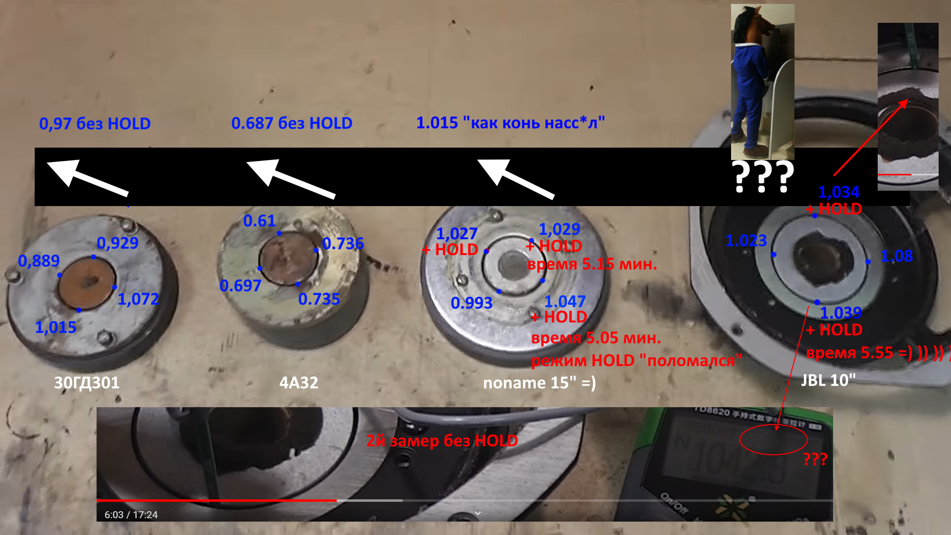

В самом верху это среднее по палате посчитанное автором =)
Чуток ниже указал стрелкой куда смещены фланцы ИЛИ магниты
3 раза режим HOLD у человека поломался - с чего бы вдруг ? Не знаешь ?
так . так . так smile_1
Далее вкусняшки =)
Тут все четко ?
Глаза не болят ?

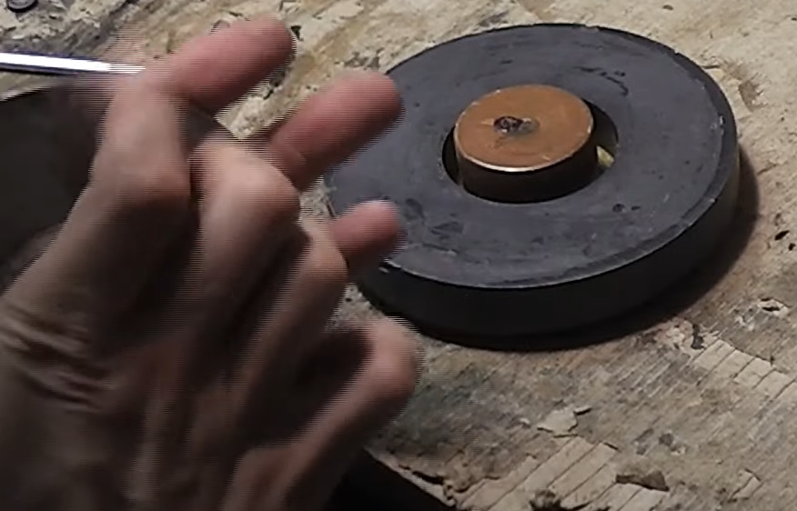

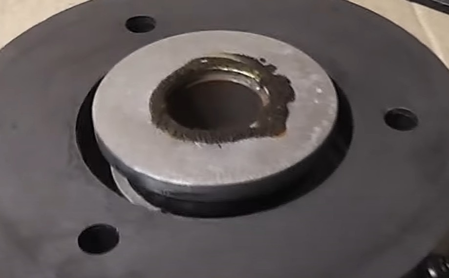

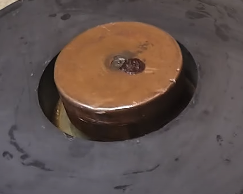

КЗВ поврежден \ внутри уже давно живет ржавчина а медь как видим местами вылазит гулять =)
И разумеется сердечник \ керн т.е. вообще никак не отцентрован =)
И по замерам более 0.15 Тл разница =) +like
Далее
мид ?
Этот т.н. Т-образный керн а именно верхняя часть его находились в насыщении Или Нет при первом замере ?
В пике без HOLD было чуть более 1.02 Тл =) \ 1.02 по паспорту - на фото у нас ЖБЛ Е-110 - маленький проф. крикун с намеком на "что то могу"
Внутри у основания \ нижнего фланца \ виднеется алюминиевое колечко =)
Время 10.14 - происходит сборка и мне колет глаз =)
Дубль #2 =)
Дело мастера боится - как говориться =)
Керн как у богатыря =) в сторону смотрит ...

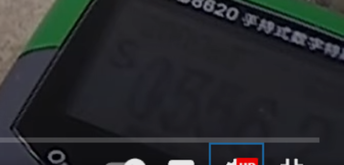

Далее человек после сборки всех МС производит замеры и как всегда в 4х точках .
Первая МС - 30гд301
0.944 с Холд \ 11.18 \ Режим холд держит замер на экране
1.029 ...
1.089 =) испугался и сбил показания - Не может быть ! smile_1
0.892 ...
Итог с 1м замером - ничего не изменилось или - на уровне погрешности =)
Вторая МС - с 4а32 =)
0.67 + холд
0.728 + холд
0.714 с опять таки включенным холдом И ? - у него зонд не лезет в зазор +like
Дима =)
У нас тут сбой матрицы происходит !
Смотри момент у человека зонд застрял ! ахахах и как даст индукции прирост шикарен момент !
Настоящие 4а32 редкий экземпляр +like
и вуаля ! :cool:
1 . 5 5 6 smile_1
Это номинация на лучшую МС в этом видео ! И хрен кто переспорит _da
Правда все испортил режим для дураков но они не поймут почему потому что ...
И 4 замер показал 0.689 и чудесным образом зонд у человека в зазор провалился =)
Итог с 2м замером чудеснее 1го !
Может такое быть с железным магнитом ? Или снято для дураков ? Или может причина в другом ? - В чем ?
Замеры 3й МС
1,02
1,01
1,18
Зазор выровнять получилось ))) _preved
4 МС - ЖБЛ
1,08
0,98
0,95
1,15

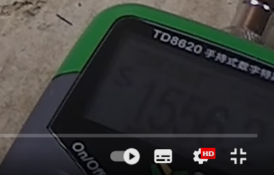

Включен ли Холд был ? Кроме посл. данных которые были показаны на видео ?
1.15 получилось у человека с включенным Холд на том месте где с выключенным Холд было значение 1.08
Холд где был включен везде показывал значение большее чем было в середине зазора т.е. показания устанавливались пиковые еще до момента положения датчика на глубине !
Спрашивается - а что измеряли ? где ? и главное зачем так делать ?
В 4а32 с холд прибор увидел аж 1.556 в пике когда даже датчик не пролез !
Все остальные случаи не существенны вообще для таких "крутых" замеров .
Кольцевой
Тоже просядет
И как уже говорил ранее - чем больше насыщение магнитопровода тем больше будет потеря индукции в зазоре После разборки =)
Наоборот разбирать =) привести в порядок МС и пользоваться )
Или не браться за это все =)
Надо было как новые делать изначально а теперь вот придется "много" платить за намагничивание + почта + время выделять
Это как как новые? Думаешь намагнитить цепь отдельно дешевле чем в сборе? Разве что в сборе не возьмется.
