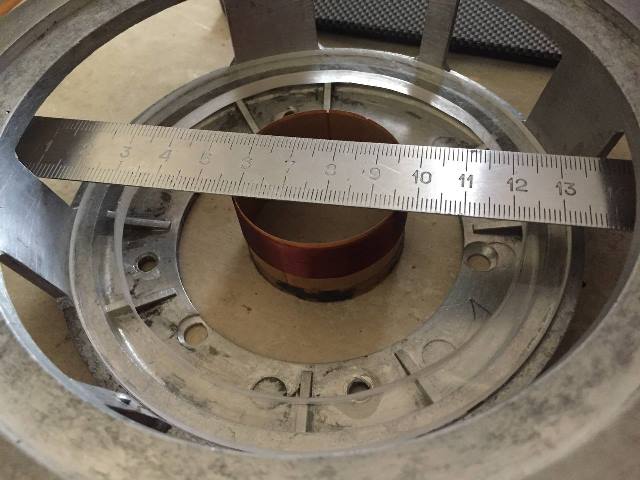

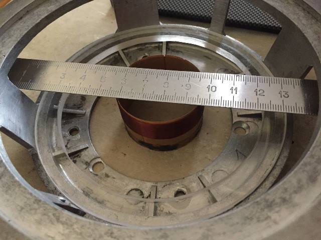

Мидбас 6" на основе 10ГД-30
Здрасьте, приплыли.
Что было раньше курица или яйцо?
ЦШ!
Чем меньше ЦШ, тем меньше линейный ход.
А как же искажения от большой шайбы? Это Вы не в курсе)
Для линейного хода хватит. но еще буду растачивать внутри.
120х97х5 мм
Проставка-катушка=27 мм. ЦШ чуть уменьшится, но ход останется.
120х97х5 мм

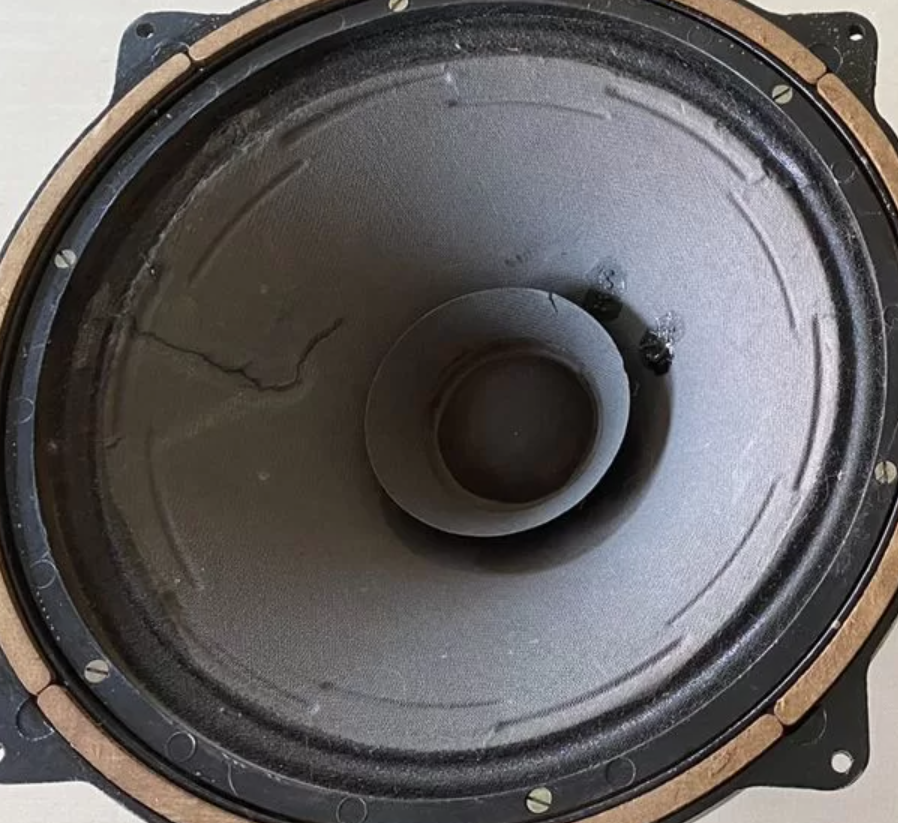

Туда же и тема 4а32 Да по факту маленькая ЦШ зажимает горловину на большом ходе ее сжимать может и пр. и далее все полотно дифузора деформируется все это есть все это приносит свои гадости но и большая шайба там нахрен не нужна ! Потому что в обеих случаях там (уж извини меня) конструктивный пиз_censorц связанный с длинной намотки катушки и работой подвеса .
И когда катушка может а она ого-го там ты это знаешь а дифузор начинает заламывать уже на 0.75 - 1 мм отклонения по ребру (а ребром там выступает первая волна) тогда уж на 2 мм ходе у тебя все твои 6 кольцевых ребер начинают полотно делить на 6 продольных частей _censor и вот на этом я останавливаюсь =)
Хоть 200 мм поставь туда а более чем доп. массы не получить smile_1
Вот тебе фото где человек обрезал подвес а ребро оставил .
Правда большое ребро получилось учитывая что подвес мягче оригинального + жесткости придает материал подвеса и клей .
Но ведь ляпота то какая смотришь и любишь и какой бы не была а зараза красивая :giggle:
А вот была красивая но пока **** мазали да слушали нахватались заломов в порыве желания по быстрому накрутить волюме чтобы кайфонуть от звука ахахаха =)
Но зато сделано по канонам и косички примотали ниткой и даже войлок вонючий не заменили .
Такие они ценности =)
А эту милашку прям рвали тягали )))
Не терпят такие конструкции дураков _preved

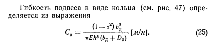

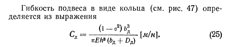

Получается так, что важна не гибкость, а масса?
Гибкость им. вв. что цш под действием опр. нагрузки растягивается на опр. величину и эту величину можно выразить в граммах на длину к примеру для построения графика
Упругость еще есть но это о профиле цш
Правильно говорить жесткость но я точно знаю что цш работает не только по оси но у нее и свой резонанс есть и ее может тянуть в сторону под действием опр. сил .
Потому назвал гибкостью =/
Разумеется не нужна плохая цш если можно взять такую же или сходную по характеристикам но которая на весах легче =)
Тоже самое и с подвесом . Нету смысла применять мягкую а после мазать всякой фигней увеличивая при этом массу можно взять немного по жестче и нанести пропитки меньше .
Массы могут быть одинаковыми на весах а по физ. свойствам они отличаются существенно .
Потому да масса это важно она должна быть минимально возможной .
И всегда есть тонкости =) К примеру приклеил кто цш немного криво вот совсем немножко глазу не особо видно и все ппц дифузор двинулся горловину зажимает и т.д.
Или как тут советуют большую ЦШ ставить аргумент мол она для большого хода но причем тут размер мне не ясно . Когда нужен ход берется необходимый профиль .
в общем все туго на форуме (((
Шифман 1965
Я конечно понимаю, что нам дилетантам еще далеко до мАстера ДР, или хотя бы до его учеников как ты, но всё таки гибкость!
И да, если у мАстера измерительный инструмент это: кантер, рулетка и два пальца, то и приходится всё сводить к массе.
Вопрос остаётся открытым, какое соотношение, и какая величина гибкости, выбирается под какие задачи?

по научному:
mechanical resistance Rms and mechanical compliance Cms
В переводе :
механическое сопротивление Rms и механическая податливость Cms.
Механи́ческая жёсткость
(также жёсткость) — способность твёрдого тела, конструкции или её элементов сопротивляться деформации[1][2][3] (изменению формы и/или размеров) от приложенного усилия вдоль выбранного направления в заданной системе координат.
Обратная к характеристике называется механической податливостью. Для случая упругих деформаций в записи закона Гука рассматривается как физико-геометрическая характеристика сечения элемента конструкции и равна произведению модуля упругости материала и соответствующей геометрической характеристики сечения.

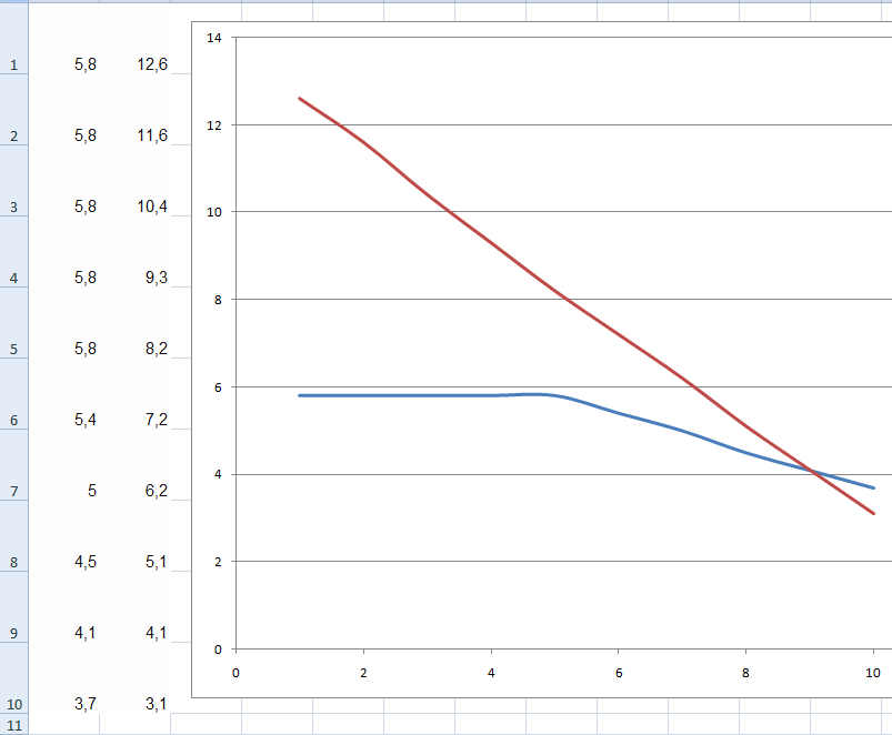

Расчет остатка провода в зазоре при линейном ходе (к примеру 3 мм это 1,5 мм вверх и 1,5 мм вниз):
Линейный ход
(мм)
2 слоя
3,5 Ом
0,25 мм по меди
высота намотки 12 мм
4 слоя
7 Ом
0,2 мм по меди
высота намотки 6 мм
05,812,6
15,812,6
25,811,6
35,810,4
45,89,3
55,88,2
65,47,2
756,2
84,55,1
94,14,1
103,73,1
На графике показан расчет.
Красный - 4 слоя, синий - 2 слоя.
Слева - длинна провода, снизу - линейный ход.
Не может быть одним проводом в 2 слоя 12мм и в 4 слоя 6 мм разное Re. Сопротивление будет одинаковым.
Да, ошибся. Для 2-х слойной катушки жила 0,25 мм.
Для 2-х слоев высота намотки 11,8 мм, а для 4-х слоев высота намотки 6,2 мм, если точно. Все слои имеют одинаковое количество витков. Т.е. в реальности при намотки со сдвигом, высота будет примерно на 0,5 мм больше.
