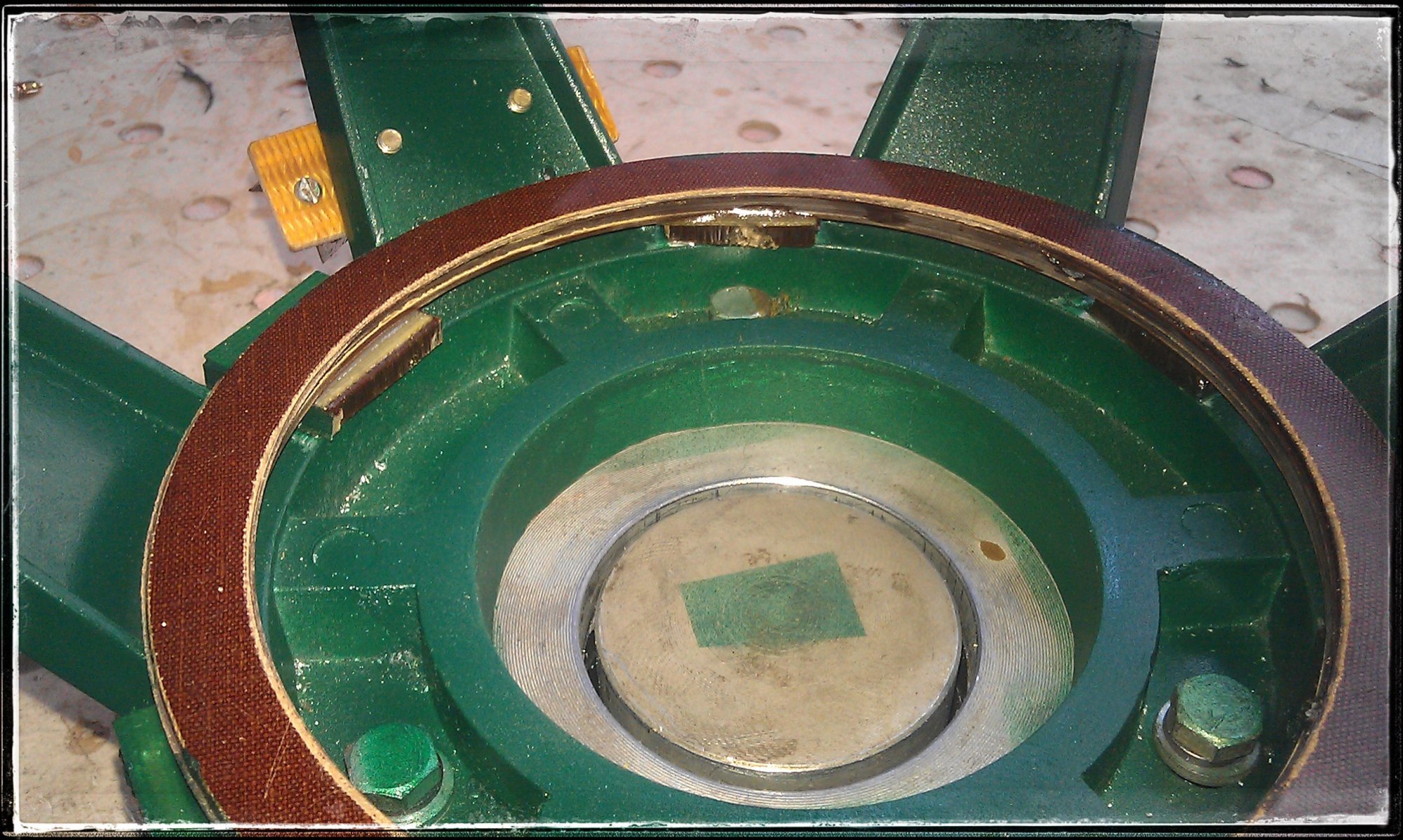

Вот мои варианты из пластика и гетинакса

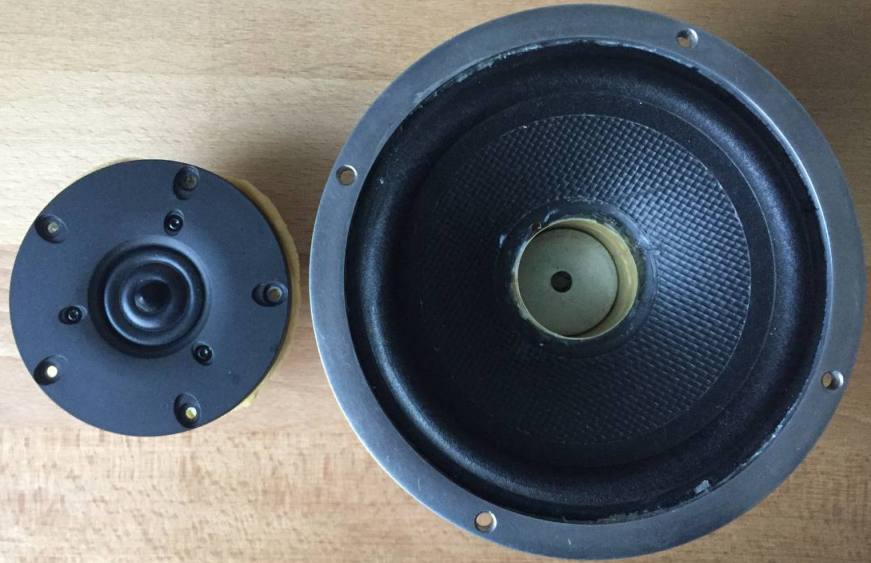

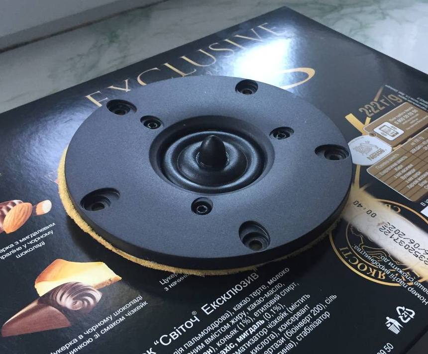

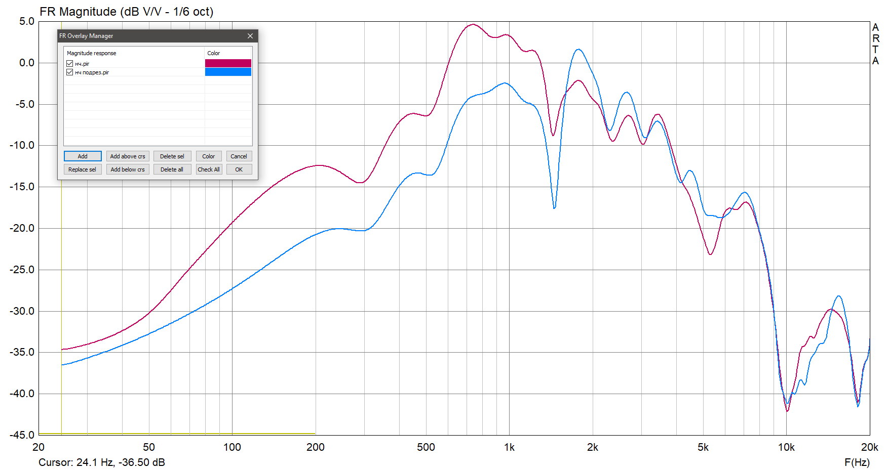

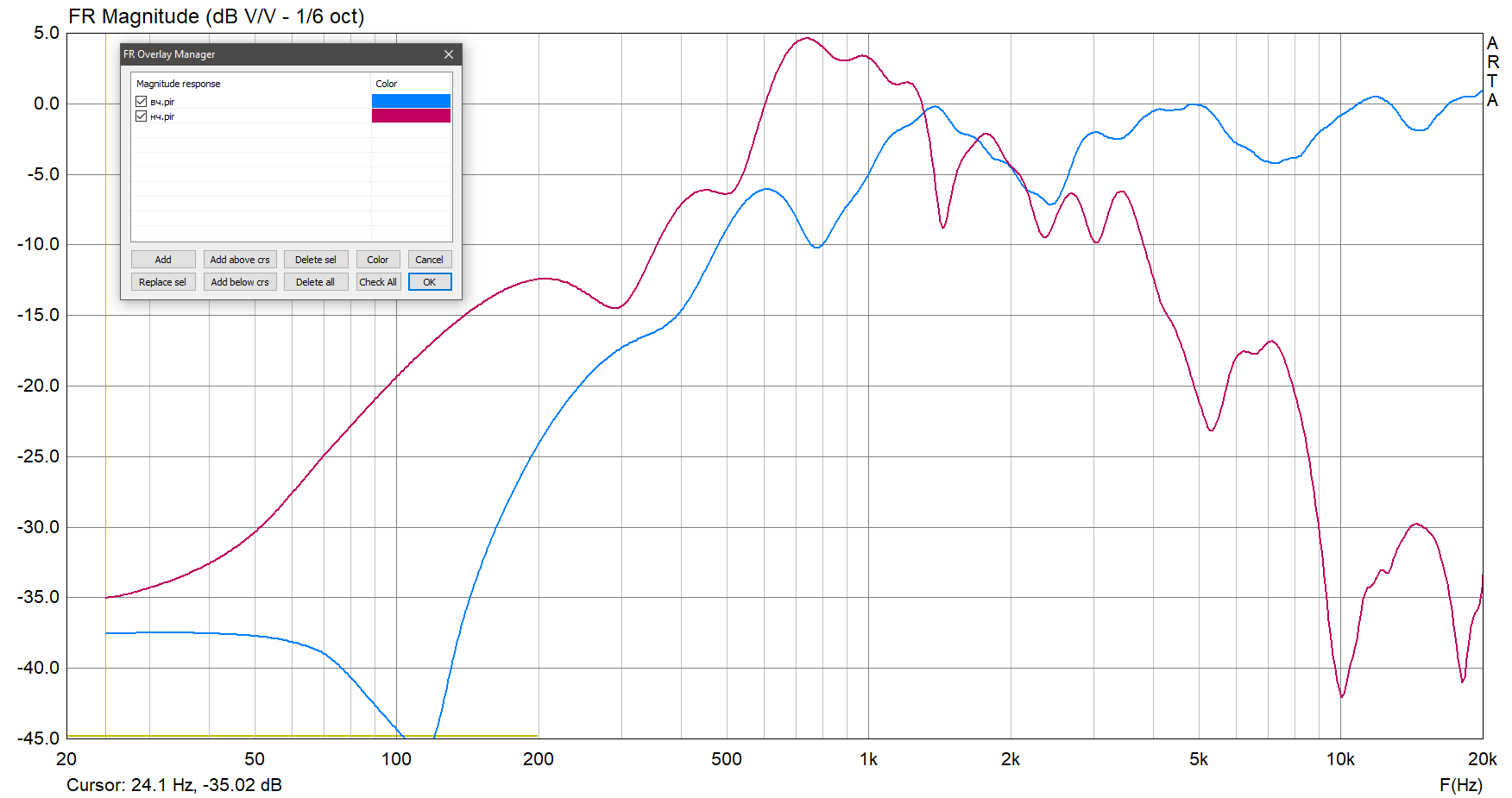

Мидбас с 4-х слойной катушкой сопротивлением 5,3 Ом + ВЧ сопротивлением по паспорту 3,3 Ом. Все без фильтра. Из картона был вырезан щит. В нем были замеряны динамики. Расстояние от ГГ до микрофона 32 см, окно 5 мс, сглаживание 1/6. Громкость не менялась.
Главный вопрос, можно ли доматывать катушку мидбаса до 8 Ом и тем самым стыковать мидбас 8 Ом и ВЧ 4 Ом?

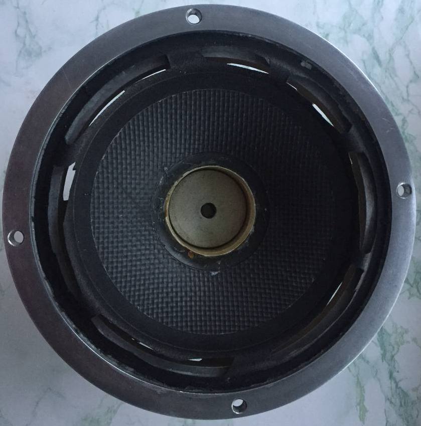

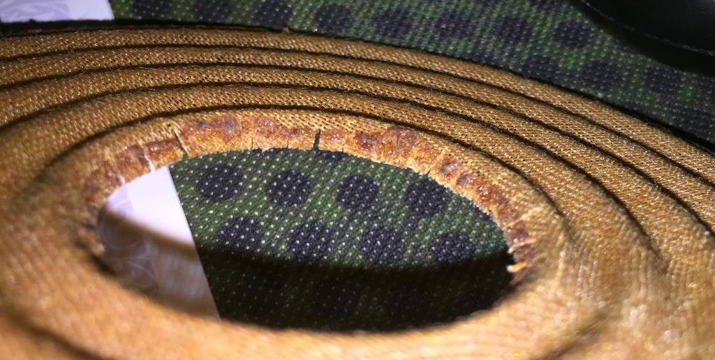

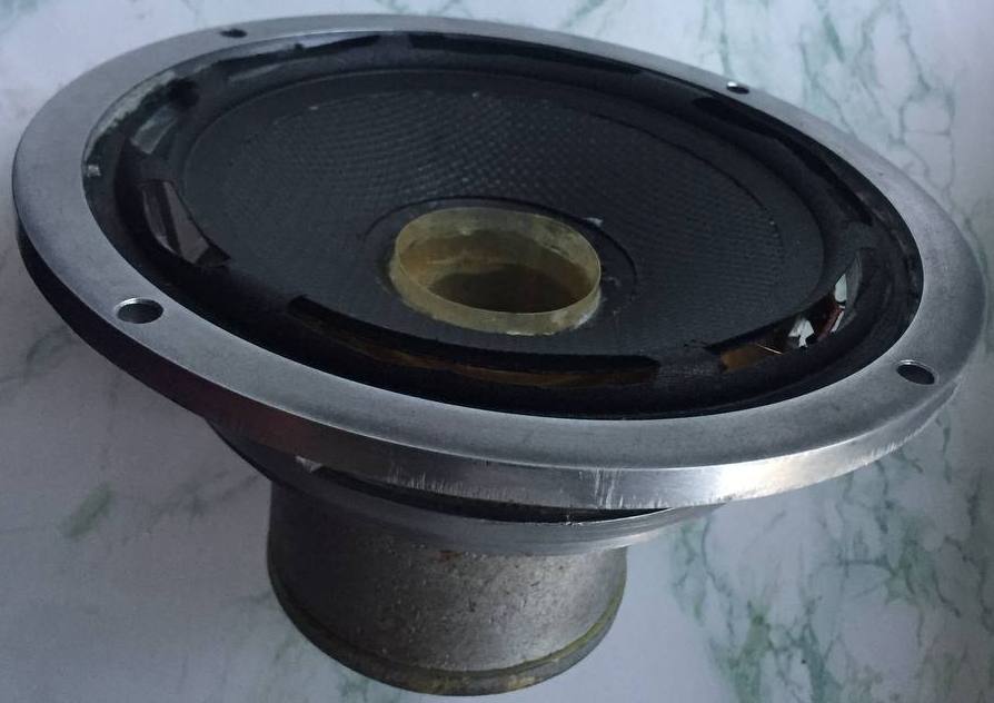

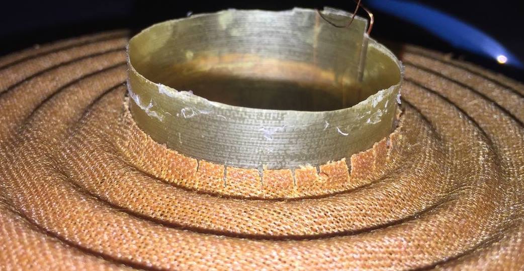

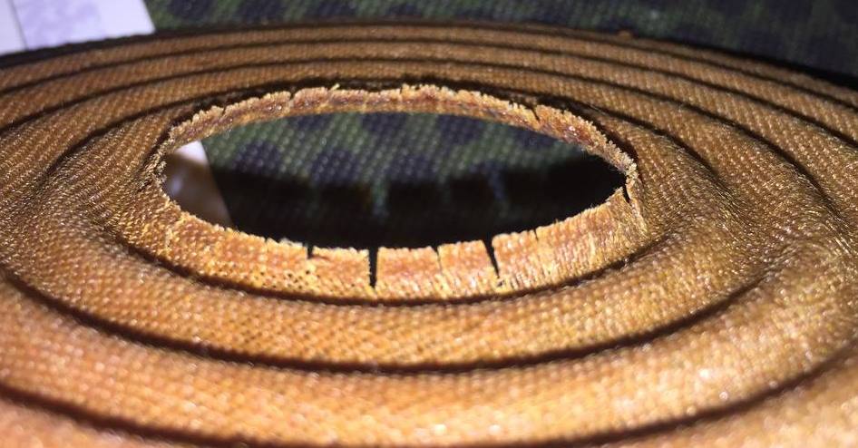

Ну и попробовал сделать подвижку более мягкой, вырезав практически весь подвес. Ход получился примерно кк на 10гд-30, т.е. довольно мягкий. Параметры ТС не мерял, только АЧХ (возможно позже добавлю ТС параметры). После смягчения подвижки край низкий частот выровнялся, тем самым став практически в уровень с ВЧ.

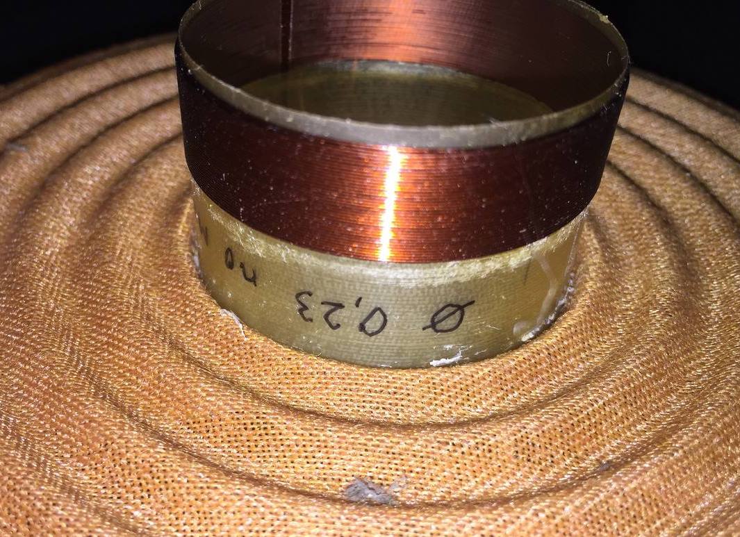

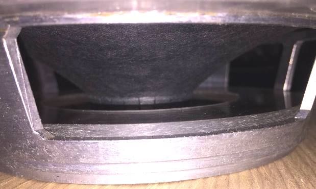

Конечно же послушал басовые композиции и при больших амплитудах катушка вылетает из зазора, тем самым меняя БЛ и скорее всего внося искажения. Вот и думай теперь о короткой катушке и 4-х слоях. Хотя по звуку сказать было сложно. Бас есть, даже на больших амплитудах. Одно плохо, при большой громкости и так кричащая середина стает просто орущей.
Катушка 4 слоя проводом 0,2 мм по меди влезает в зазор, ничего не задевает, но все на пределе.

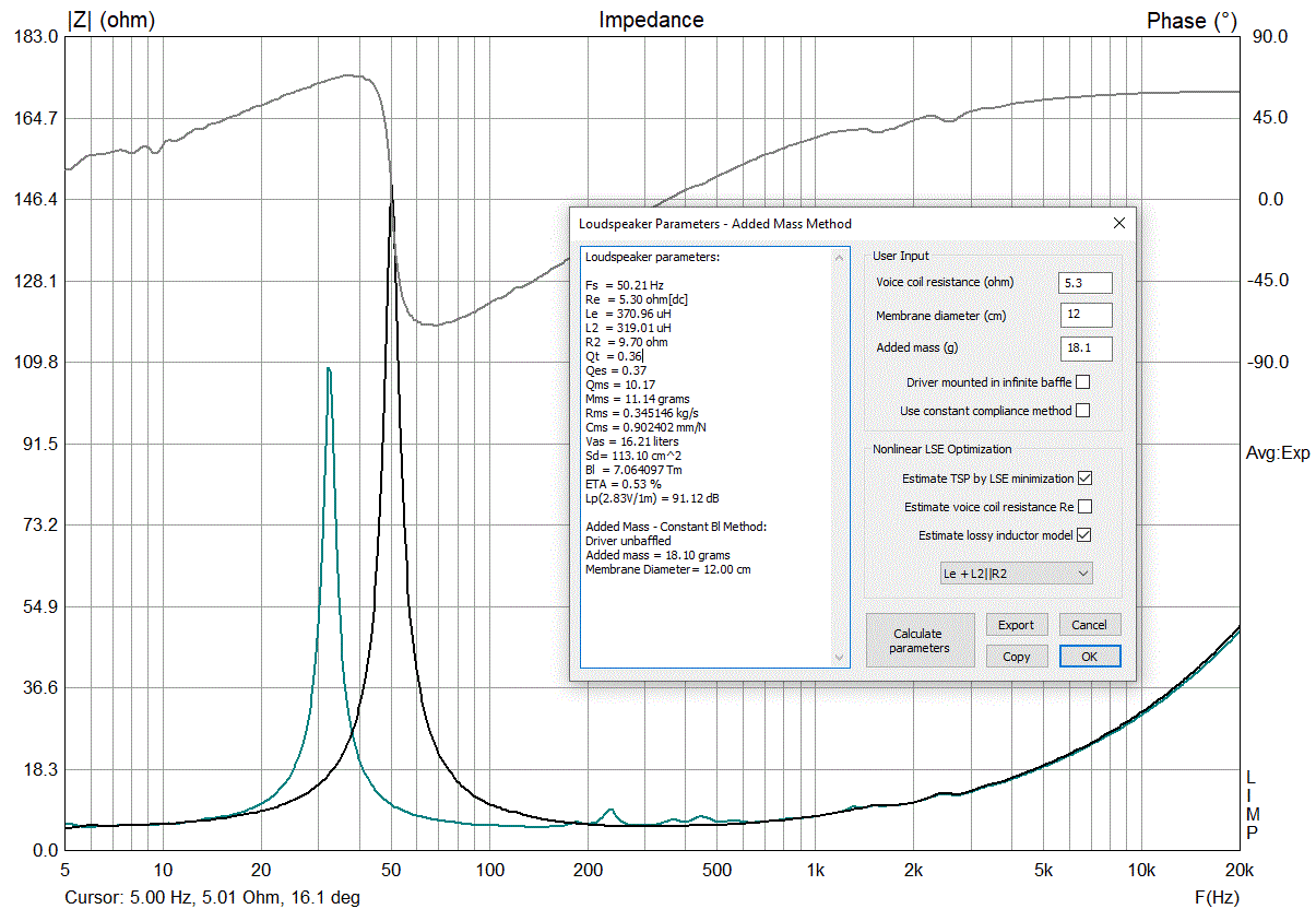

Замеры ТС все той же катушки в 4 слоя:
Подрезанный подвес:Целый подвес параметры выдавал такие:
Fs = 50.21 Hz
Re = 5.30 ohm[dc]
Le = 370.96 uH
L2 = 319.01 uH
R2 = 9.70 ohm
Qt = 0.36
Qes = 0.37
Qms = 10.17
Mms = 11.14 grams
Rms = 0.345146 kg/s
Cms = 0.902402 mm/N
Vas = 16.21 liters
Sd= 113.10 cm^2
Bl = 7.064097 Tm
ETA = 0.53 %
Lp(2.83V/1m) = 91.12 dB

На мое имхо, вполне себе для мидбаса+like
Чтоб получить басовик, нужно больше Mq, а зазор не позволяет....Ну Вы и сами в курсе:)
Подвижка довольно мягкая получилась. Те ЦШ что думаю ставить чуть жестче. А если придется новые заказывать, то они еще жестче. Главное не выйти на высокий резонанс.
Mq можно добавить, домотав катушку до 7 Ом, в уровень зазора, хотя даже выше получится.

потому что это лимп. Никто уже на эти буковки не смотрит. В лимпе интересны две кривые и нет ли горбатостей на них
-Почему электрическая добротность и полная стали меньше, а КПД упало.
КПД не упало, упала чувствительность. Полоса стала шире по низу и часть отдачи распределилась в низа.
-Почему при физически меньшей массе подвеса, после того как моль его поела, масса подвижки стала 11.14граам, а была 8.83грамм
а тут я проведу аналогию с длинной железкой, край которой закреплен, а другой лежит на весах. пока железка жёсткая край давит на весы с одной силой, если мы со стороны крепления железку утончим, гибкость повысится и на весы придётся больший вес. Хоть с утончением общая масса снизилась.
Вот поэтому подозреваю что паук хоть и в несколько раз тяжелее матерчатой ЦШ, но он "сам себя держит" и к подвижке прилагается не на много больше чем с ЦШ.

Там еще и эквивалентный посчитан, а при настолько дырявом подвесе это уже бессмысленный показатель.
Нормально программа считает, тут площадь Sd уменьшена, а в исходных данных одинакова в обоих опытах. Если точно, то не площадь диффузора - а площадь экрана вокруг диффузора стала меньше, значит Mms также уменьшится, и программа пересчитает BL в сторону уменьшения

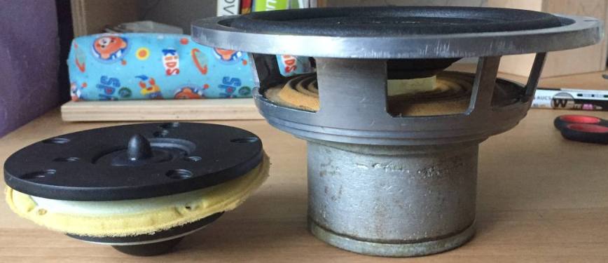

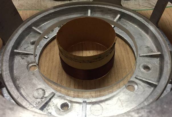

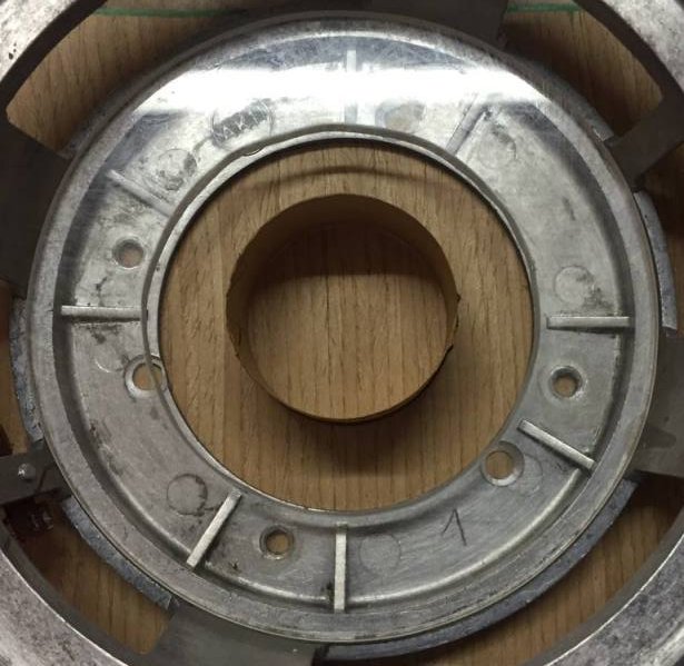

Подготовил проставку под ЦШ из оргстекла толщиной 5 мм.
Теперь можно брать шайбу без ступенек.
photo_1_2023-06-19_15-02-49.jpgphoto_5_2023-06-19_15-02-49.jpgphoto_6_2023-06-19_15-02-49.jpg
Расстояние между катушкой и проставкой сейчас 15 мм.
Видимо растачивать еще нужно?
Растачивать, под посадочный размер конкретной ЦШ.
Могу взять и со ступенькой. Тут вопрос не тольок для поднятия, но и для уменьшения внешнего диаметра ЦШ.
5 мм будет идеально по высоте. А вот какой диаметр делать пока не знаю. Наверное лучше прикупить ЦШ.
