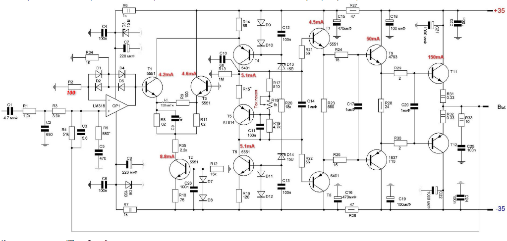

Покажите на этой схеме:
Сразу говорю: в этой схеме вместо ЛМ318 может быть установлен ОУ с полевыми транзисторами на входе.

Однополярное питание в УНЧ для стандартного ОУ - безумие.
Но если безумие обязательно, то номиналы в делителе будут одинаковыми для обоих типов ОУ.
Алексей1
20 Дек 2022
903
643
40
8
От какого номинала что должно зависеть?
Никакой "обвязки" на схеме нет.
Диоды - нелинейная ООС, работает только когда усилитель ограничивает сигнал.
И вообще - я же сразу предупредил - ОУ меняется на другой совершенно не зависимо от типа входного каскада.
Биполярные ОУ уже давно имеют входное сопротивление порядка 1 Мегаома, поэтому в УНЧ применяются ровно так же, как и ОУ с полевым входом.

диоды в ос,конденсатор и резистор на массу,А это что.Ну и зачем там оу?

Вы не знаете для чего ОУ? Так я в два счёта расскажу: ОУ применяется для усиления - он же усилитель.
Про диоды написал выше.
Резистор и конденсатор на общий - одна из цепей частотной коррекции усилителя (не ОУ).
В УНЧ от ОУ требуется не тип транзисторов во входном дифкаскаде, а совершенно другое. Вам об этом не обязательно задумываться.

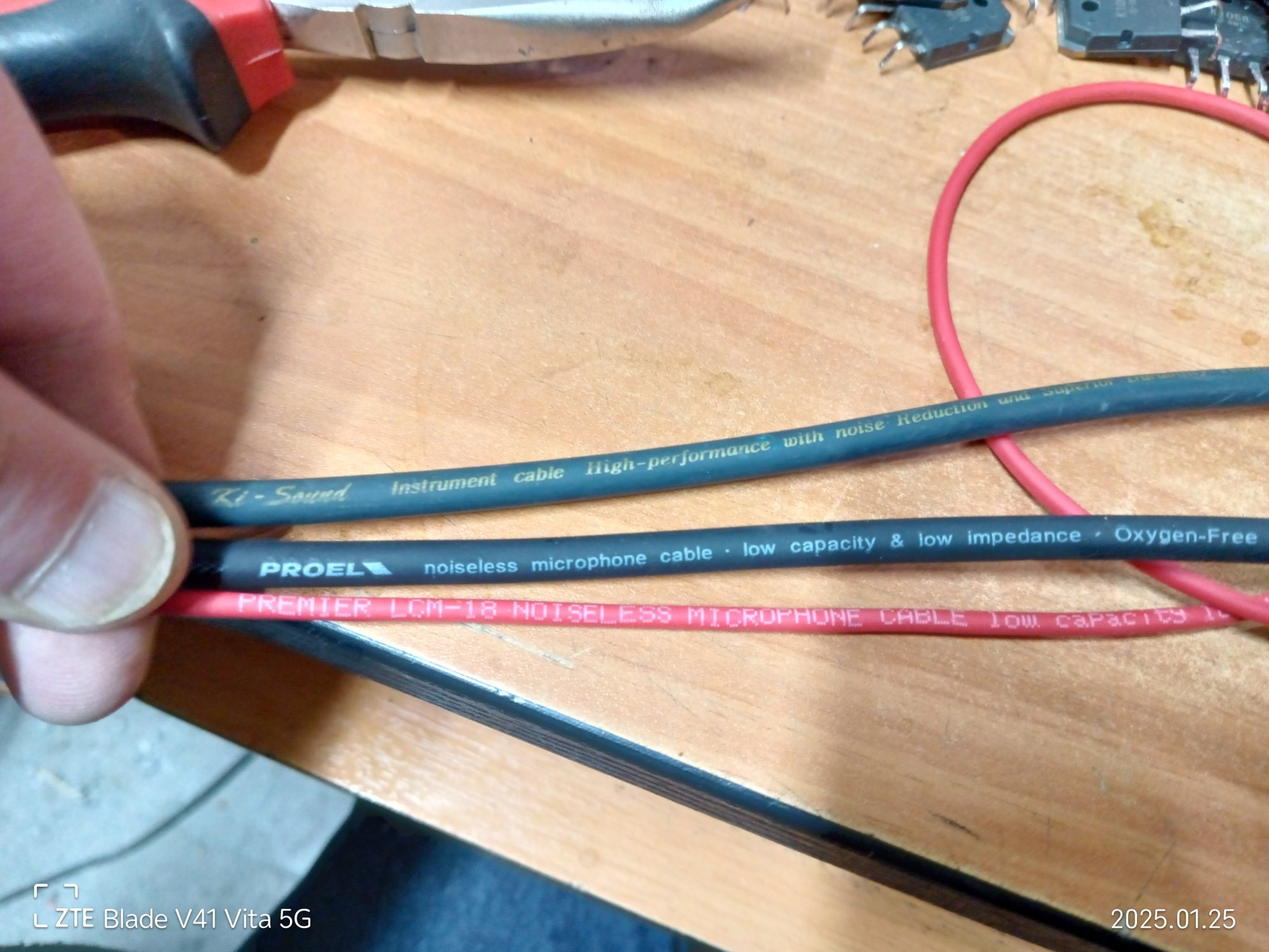

Тройка любимых кабелей
50-70 pF на метр
