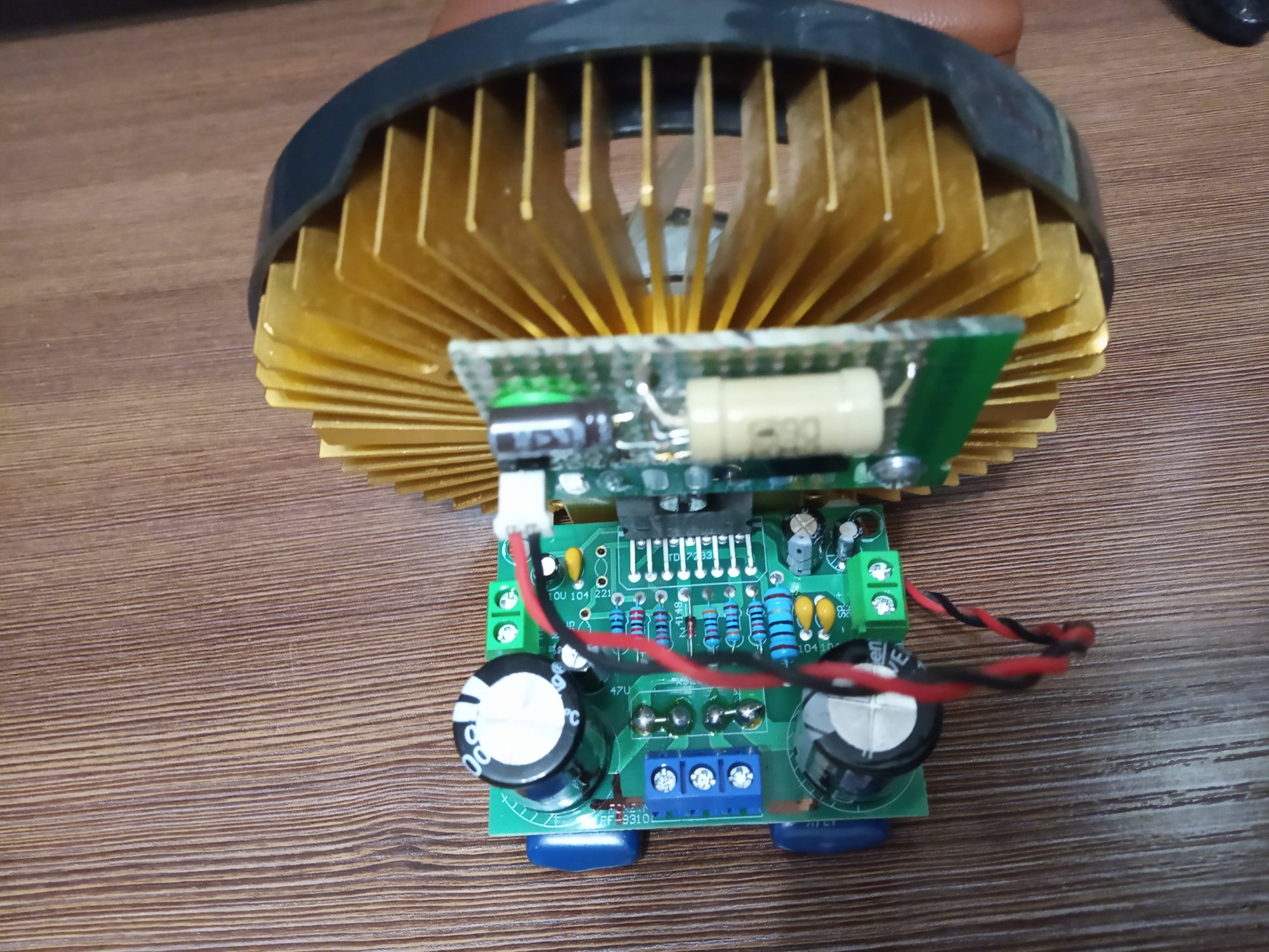

Космические аэросани № TDA7293 готовы к запуску. Запуск откладывается по причинам а) хочу доделать пассивную трёхполоску и провести с ней эксперименты и б) пока нет платы активных фильтров.
Посмотреть вложение 3849Посмотреть вложение 3850
Питание =/-30 вольт от основного усилка, провода менее 1 метра. Силовая и сигнальная земли наперёд развязаны через 10 Ом. По цепи звука китайпром заменён на нормальные детали. Аэросани сделаны из мощной видеоплаты. На радиаторе термодатчик, завязанный в обвязку LM317. При 40 Цельсия на вентиляторе 2,3 Вольта, стоит. При 2,5 Вольта безшумно запускается, при 70 Цельсия выходит на 14 Вольт питания. Проверил, медленно нагревая большим резистором. Зачем морочусь? А нет ни одной стенки, где можно радиатор наружу выставить.

Симпатишно.
Вообще не запускали?
Почему спрашиваю, у самого такая плата валяется, и чет очкую - настоящая ли там ТДАшка?
Запустил вчера. Питание +/-27 Вольт, провода специально длинные по 2,5 метра и всего 0,5мм квадрат сечения. Полосу ограничил по входу конденсаторами 18...5000 по -3дБ. Включение абсолютно безшумное, выключение - через 3 секунды кряк умирающего лебедя, негромко, НЧ смещается менее 1мм постоянкой и всё. На выходе 10 мВ постоянного, на холостом ходу - еле тёплый. При закороченном входе шум в норме, гармоники сетевого слышно с 30 см - много контуров земли, можно поиграться. Возбуда нет. Прикопал до появления искажений 75ГДН, зазвенело то, что раньше не звенело (дома был никто))) на минусовке, где только ударник и бас-гитара. Неискаженная мощность усилка явно выше, чем таковая у 75ГДН в ЗЯ. Хотя слушаю я так раз в году, но ФИ или ЭМОС не помешали бы, тем более, что НЧ - один, а искажения появляются и при меньшей мощности. Потом решил помучать УМ по полной. НЧ днамик отключил, СЧ/ВЧ подключил через 100 Ом, на выход УМ прицепил 2 Ома резистор, бас поднял тембром и давай греть минусовкой с басами. Греется, но медленно. Тогда я прицепил на выход 1 Ом. Вот тут УМ начал греться не по-детски и нежно похрюкивать токовой защитой. Нагрелся примерно до 70 градусов. А вентилятор так и не включился... Напряжение на вентиляторе выросло с 2,2 до 2,8 Вольт всего, с толкача запускается уже при 2,6 , а сам не хочет. Или что-то подрегулирую, или плюну: я ж его на 1 Ом ганять не буду... В целом за такие деньги УМ за счастье. Усиление 33 раза по напряжению, штатное.
Да, резюк - китайское корыто 1 Ом на 10 Вт, залитое цементом, чуть не самовыпаялось, цемент чёрный.
Переделал схему управления вентилятором. В той же связке с 1 Ом нагревается до 70 градусов, включается вентилятор, охлаждается до 50 и дальше - по кругу, работает. В схему ввёл триггерный эффект.
Включил плату без разделительного на входе (временно, для измерения), динамик -через провода 2,5 м сечением 1,5мм2 (в ящике будут короче), микрофон - чуть выше центра и заподлицо с передней панелью. Задача - измерить добротность поточнее.

Нарисовалась проблема. Не могу убрать фон гармоник сетевого напряжения, звук "ныыы", 100 Гц и до 1000 как минимум. Входной шнур отключил, включил режим Mute (нычит с мьютом!), поигрался с местом подключения массы цепи обратной связи, менял номинал и закорачивал резюк 10 Ом между массами, менял глубину ООС, коротил конденсатор в цепи ООС, тыкал 1,5кОм параллельно плечам выходного каскада, ставил 100 пФ между входами (на плате стоял 220 пФ, я снял, поскольку в родном даташите его нет). При ВСЕХ манипуляциях ни характер, ни уровень фона не изменяется. Режимом Standby прибивается. Мгновенно пропадает при отключении от сети. В голове - нехорошие мысли о браке. От того же БП питаются ещё два УМ на TDA7294, от них фона нет. ИМС холодная, резистор в цепочке Буше на выходе холодный. Звук нормальный... Точно такой же фон есть на выводе 11 - выходе буферного каскада. Пока не отключал вольтодобавку, не вводил дополнительные цепи ВЧ коррекции, не развязывал предварительные каскады по питанию от выходного. Что-то много возни с китайцем...
Что ещё пробовал в плане убрать фон. Мост обтыкал конденсаторами 68 нФ. Дальше, есть вывод 11, с буферного каскада. Включил туда динамик 8 Ом и резистор ООС. Уцепил 1000 пФ с 11 на инвертирующий - пополам. Ни возбуда, ни пропадания фона. При том же включении динамика уцепил те же 1000 пФ с инвертирующего на землю. Слышно, что на грани возбуждения (а может, за гранью), фон - плевать хотел... Вывод: выходной каскад - не при делах, и это не выпрямленный возбуд.
Интересная микруха эта тда. Нагрузочная способность буферного каскада небольшая, еле тянет 8 Ом в телефонном режиме. Забыл перебросить ООС с 11 ноги назад на выход и подключил АС штатно. Сначала даже не понял, что выходной не охвачен ООС, звук почти нормальный. И на выходе при ООС с 11 ноги - всего 5 мВ постоянки. То есть, выходной каскад - дико симметричный и линейный? В нём есть своя местная ОС? Но он же - повторитель?
Закоротил вход у старого штатного канала на такой же ИМС. Есть фон, но на порядок слабее. Значит, это их слабое место, а новый экземпляр - брачной по подавлению пульсаций питающего. Жаль. Последний вариант - развязать по питанию буферный каскад от выходного, ножки у ИМС по питанию - разделены у каскадов. Но пока оставил как есть. Тем более, что предварительный каскад (с выключаемым тембром) тоже слегка фонит. Работать, работать и ишшо раз работать.

радиатор TDA заземлен, висит в воздухе, имеет контакт (гальванический) с микросхемой?
где-то читал, что это имеет значение
6,254
4,691
187
50
Радиатор под потенциалом минуса источника питания, без прокладки. лежит на ДСП, никого не трогает. Схему вентилятора отключал. Всё не то. Подозреваю - брачной входной каскад ИМС.
