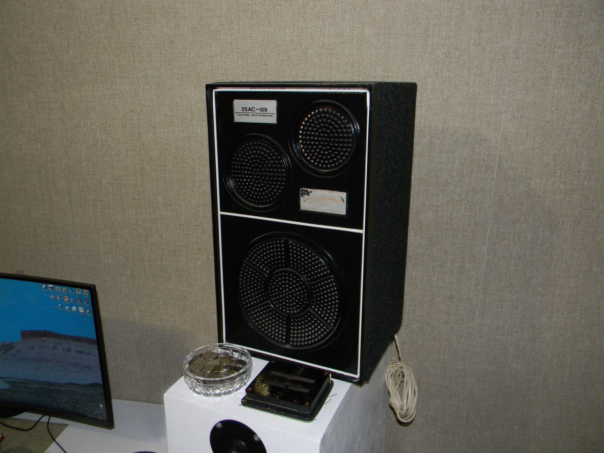

Решил создать тему больше для развлечения, чем из практических соображений, но если кто-то захочет высказать какие-то мысли, порассуждать о чём то или покритиковать - пожалуйста.
25АС-109 я начал дорабатывать с год назад, и сейчас в процессе, потому сначала небольшой экскурс в прошлое, а потом покажу, что на данный момент.
Если начать издалека - мне нравится слушать музыку. Но слушать так как мне хотелось не получалось долгое время по множеству причин. По большей части мой выбор - наушники, самый ненапряжный способ получить хороший звук. Затем я таки разродился и собрал колонки на Альфардах RW100B81, Беймах 10AGN и Визатонах SC 10N/8, к ним оконечник с биампингом, и на какое-то время успокоился.
Потом стало ясно, что не всё в моей акустике меня не удовлетворяет - первое и самое главное - её габариты. По сути это недвижимость, и нет возможности даже выбрать место для неё, увы.
Большой внутренний объём это хорошо, но как оказалось, для меня практичность важнее низкого баса. В общем начал на авито присматривать что-то, что можно было без особой мороки использовать как полочники. В какой-то момент наткнулся на 25АС-109, с виду в неплохом состоянии, по низкой цене в своём городе, недолго думая взял их.
Лирическое отступление. До этого недолго владел 15АС-404, 25АС-302, 25АС-326, полагал что всё это те же яйца только в профиль, динамики те же, объёмы и конструкции сходны, в общем представил, что в моих силах устроить небольшой апгрейд и на этом удовлетвориться. Да, ещё продавец, мужик в годах интересовался моими планами по колонкам - я сказал, что немного подшаманю, на что он заметил что сам в этом неплохо разбирается и уже довёл их до нормального звучания. Видимо мне надо было напрячься при этих словах.

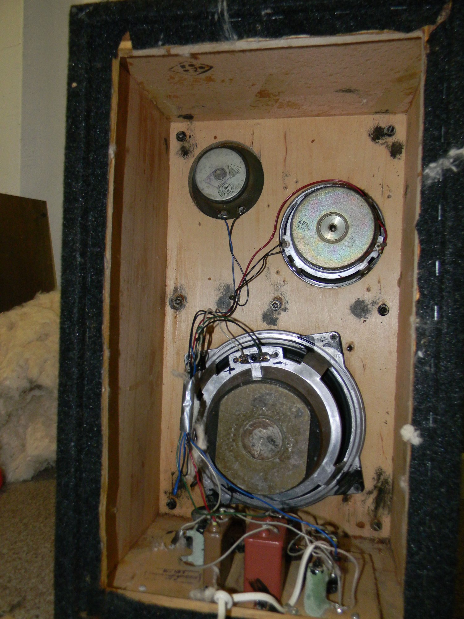

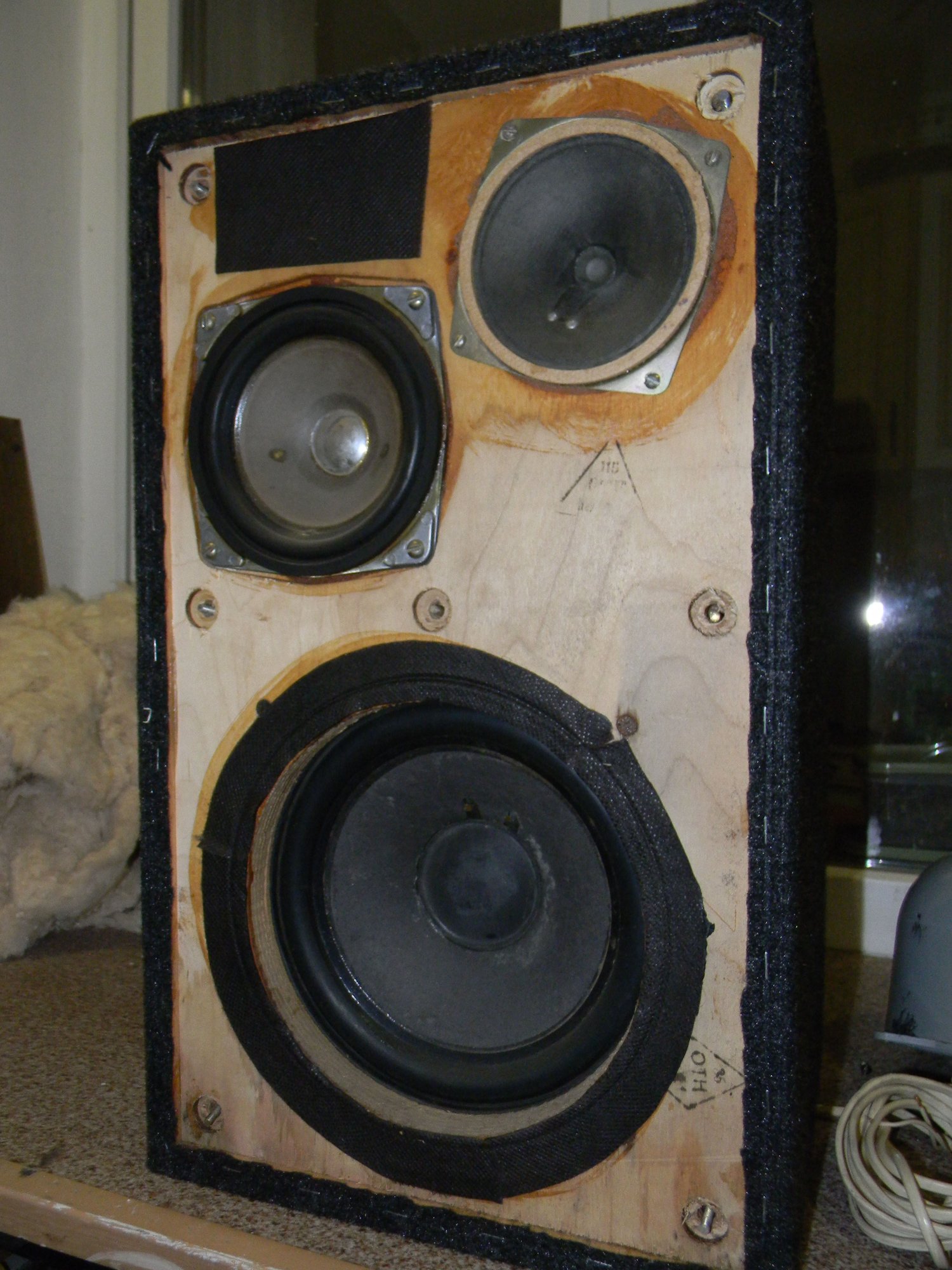

В общем получил колонки, померял сопротивление, удивился - они оказались 8-омными, подключил к усилителю и.... ничего не понял. 35ГДН обычно дают неплохой звук, а тут как будто нч-головки через резистор подключили, сч-вч играли гораздо громче. На одном канале правда вч динамик не работал, зато сч - играл за двоих, и нехило залезал в вч-диапазон. Не то что я хотел получить. Расстроенный звучанием на месяц забросил их. Потом начал разбирать смотреть.

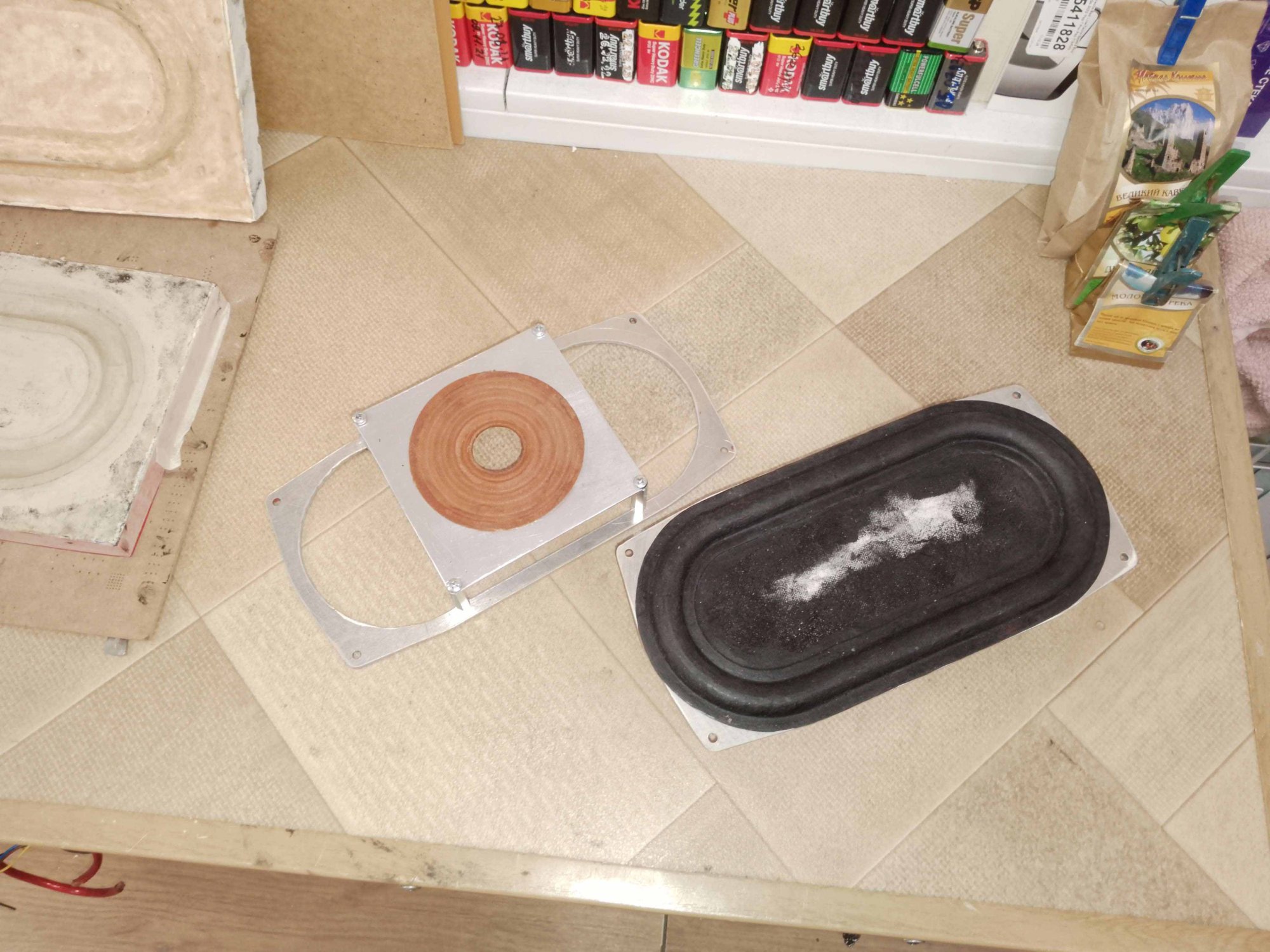

35ГДН с виду были в идеале, чистенькие, подводы свежие, подвесы правда дубовые, но вот чего не ожидал - при надавливании на диффузор - он ПЛАВНО возвращался в исходное положение, в течении секунды - двух. Достал растворитель, снял подвижки - со внутренней стороны центрирующая шайба была покрыта жирным слоем какой-то розовой липкой незастываюещей аморфной массы. Жутко вязкая хрень работала как демфер в кассетниках, по сути не давала диффузору нормально двигаться. Привет от предыдущего владельца. Истратил пол бутылки растворителя, таки удалил эту хрень с ЦШ - но ценой того, что шайба стала просто мягкой бесформенной тряпочкой, вместе с демфером, ушла форма и физические характеристики вроде упругости. Катушки низкочастотников были в целом норм - но выше намотки каркас повело, катушки цепляли керн на большой амплитуде.
20ГДС в нормальном состоянии, но именно их из-за их своеобразного звучания я планировал поменять первым делом.
5ГДВ - один в обрыве, второй норм.

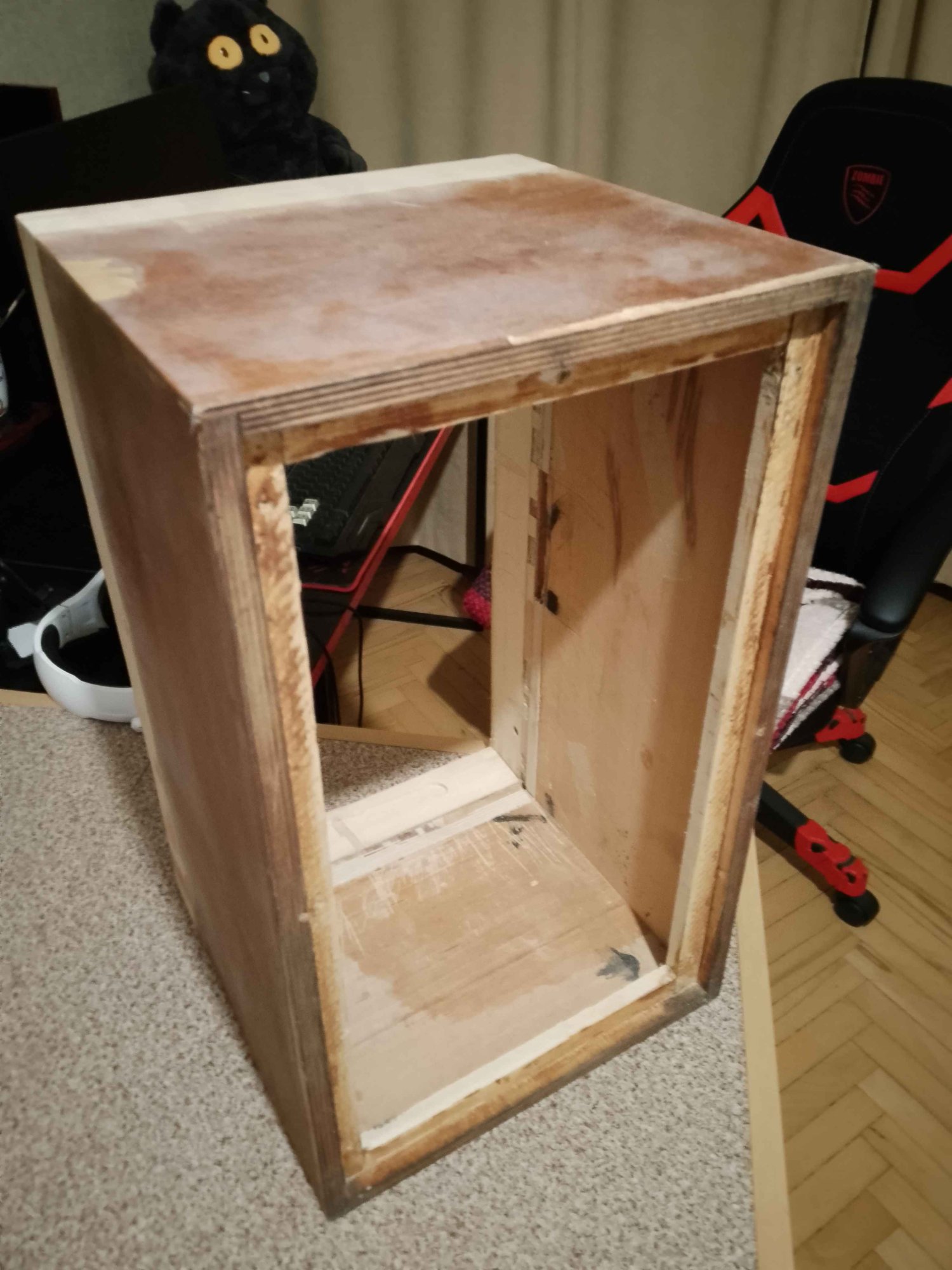

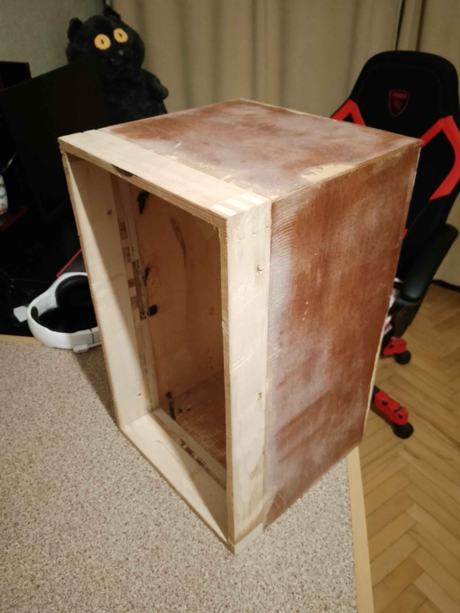

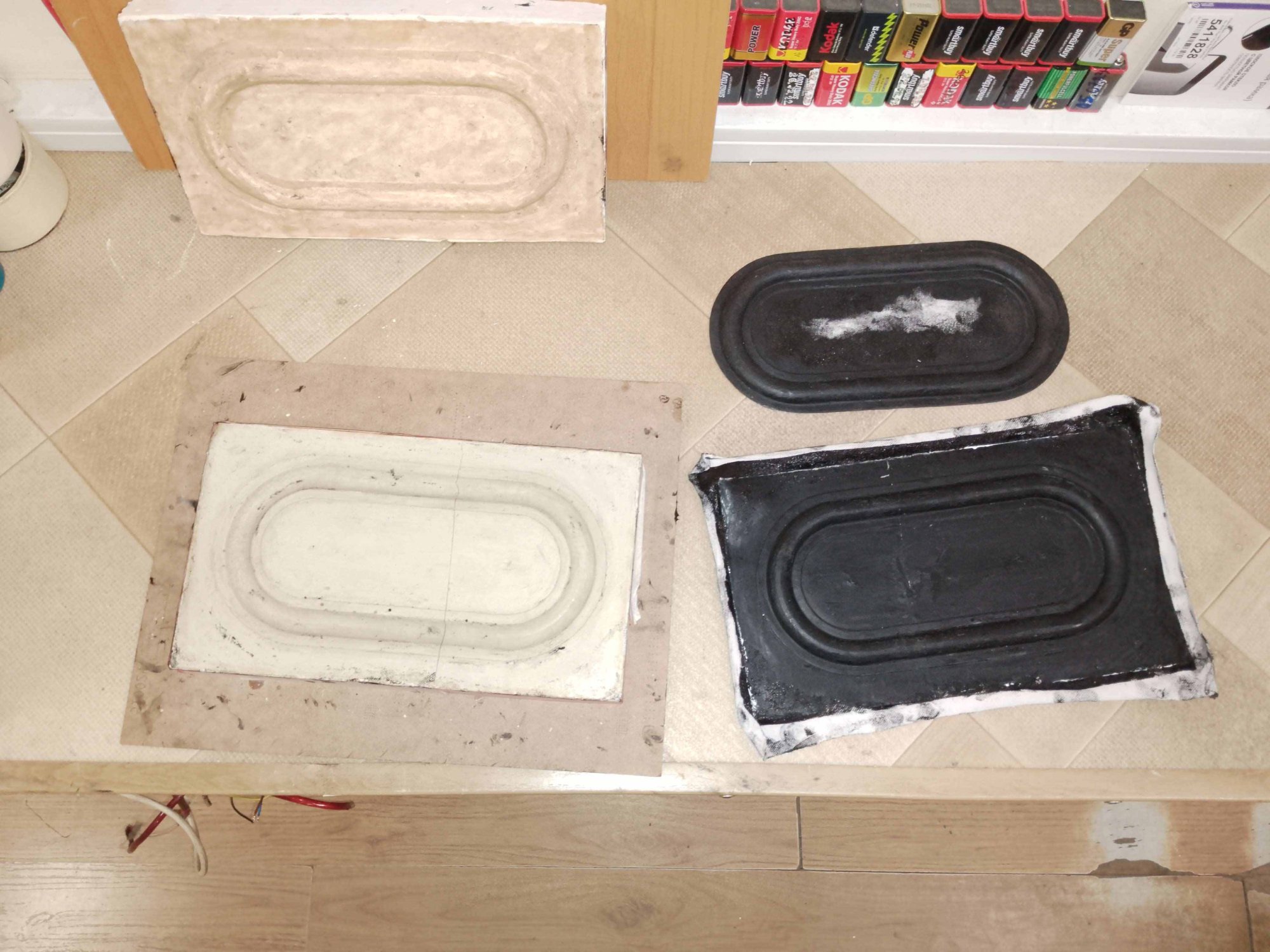

Корпус заслуживает отдельного описания. На фото видно - покрыт автомобильным карпетом, карпет скобами пристрочен, передняя панель крашена алкидной чёрной эмалью, в пазы вставлена белая изоляция от какого-то кабеля. В целом вид аккуратный, но я не фанат такого оформления а-ля гитарный комбик. В общем решил привести в оригинальный вид - шпон, пластик, с последующим выпиливанием решёток. и заменой их на сетку.
Оказалось, что белая изоляция приклеена на жирный слой момента, который в свою очередь уже нормально так продифундировал в поверхность краски пластика, опять растворитель, ветошь, и тд. Оттёр момент, и так как краску растворитель тоже растворил , пришлось оттирать и её. Использовал смывку - неплохо справлялась, панель приобретала заводской серебристый окрас, но, в районе нч решётки заводской краски не оказалось и смывка принялась бодро растворять сам пластик. Сейчас вспоминая всё это начинает дёргаться глаз.
Панели в утиль. Бывает. Попробовал снять карпет, -скобы повытаскивал, а карпет оказался на чём-то вроде клея. При этом шпон под ним на первый взгляд был вполне неплох, матовый, красивый. Когда отодрал кусок карпета - понял, что он приклеен на ту же липкую розовую хрень, с которой я уже познакомился. Т.е. под этим ковролином такая же незастывающая, плохо оттирающаяся, вязкая липучка.
Помимо того я наконец увидел почему этот ковролин там оказался - с одной стороны шпона не было совсем, с другой он был фрагментировал, отслоился. Я истратил ещё две бутылки растворителя и пол бутылки смывки, и отчистил корпуса от липкой волосни.
Тут можно сказать оказался на перепутье - плюнуть, и найти что-то менее убитое, или продолжить лепить конфету из ... кхм... того что есть. Минусов было много, а забегая вперёд, потом стало ещё больше, но труда и времени уже вложено столько, что бросив всё - можно было бы констатировать, что время потрачено впустую.
Мне всегда нравились пропорции этих колонок, соотношение высоты к ширине, общие размеры- не большие и не маленькие, подумал поразмышлял, и решил что раз такое дело - можно уже себя не ограничивать стандартными переделками и воспринимать это всё как творчество.
Время уже позднее, и на словоблудие пробило, простыню такую накатал, завтра продолжу.
Могу задарить такие корпуса с перевёрнутой фронтальной панелью. Т.е. с симметричным расположением отверстий. Морда крашена... Никакого карпета.
Вы в России?

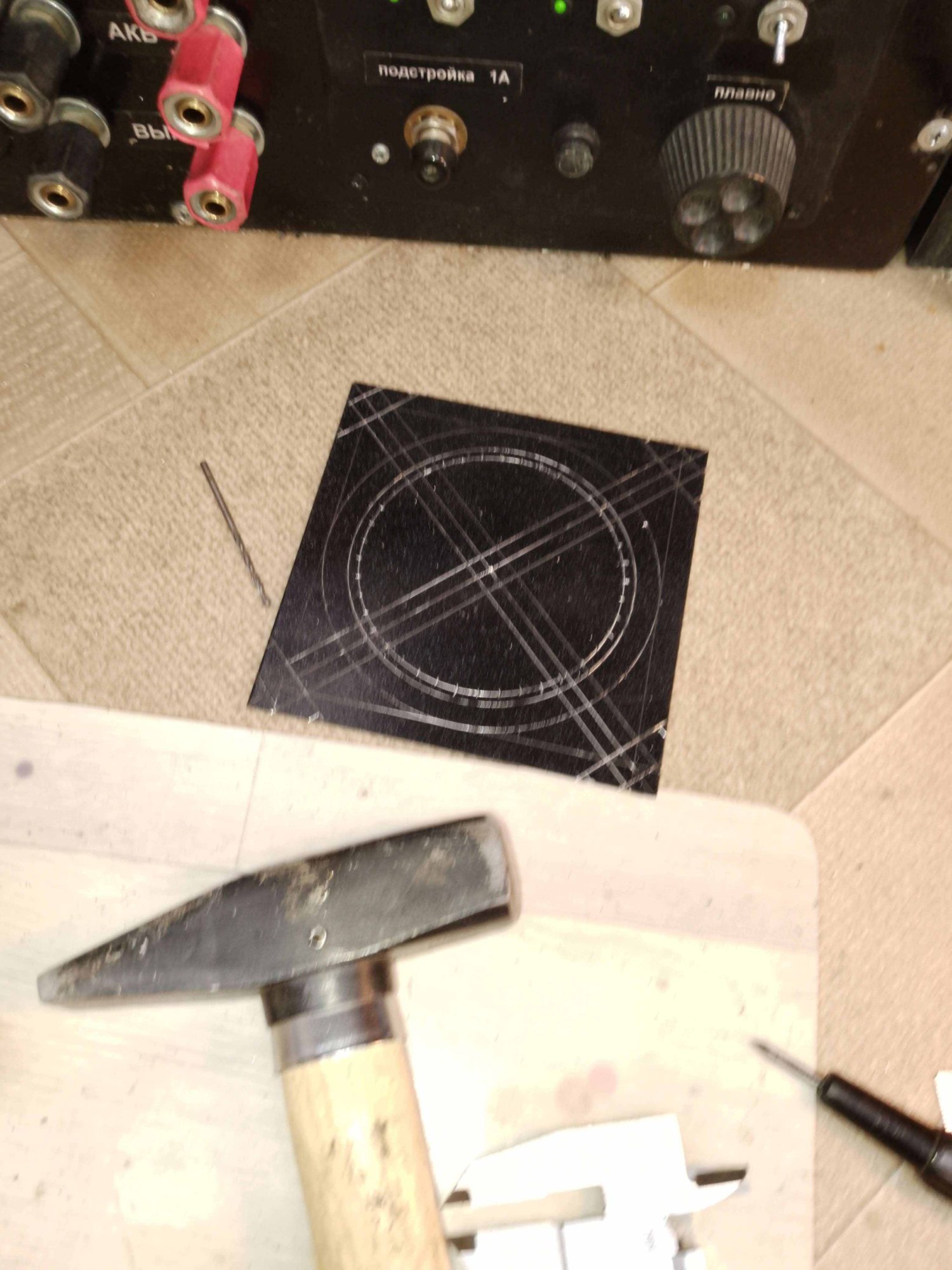

На фото 4 и 5 я так понимаю

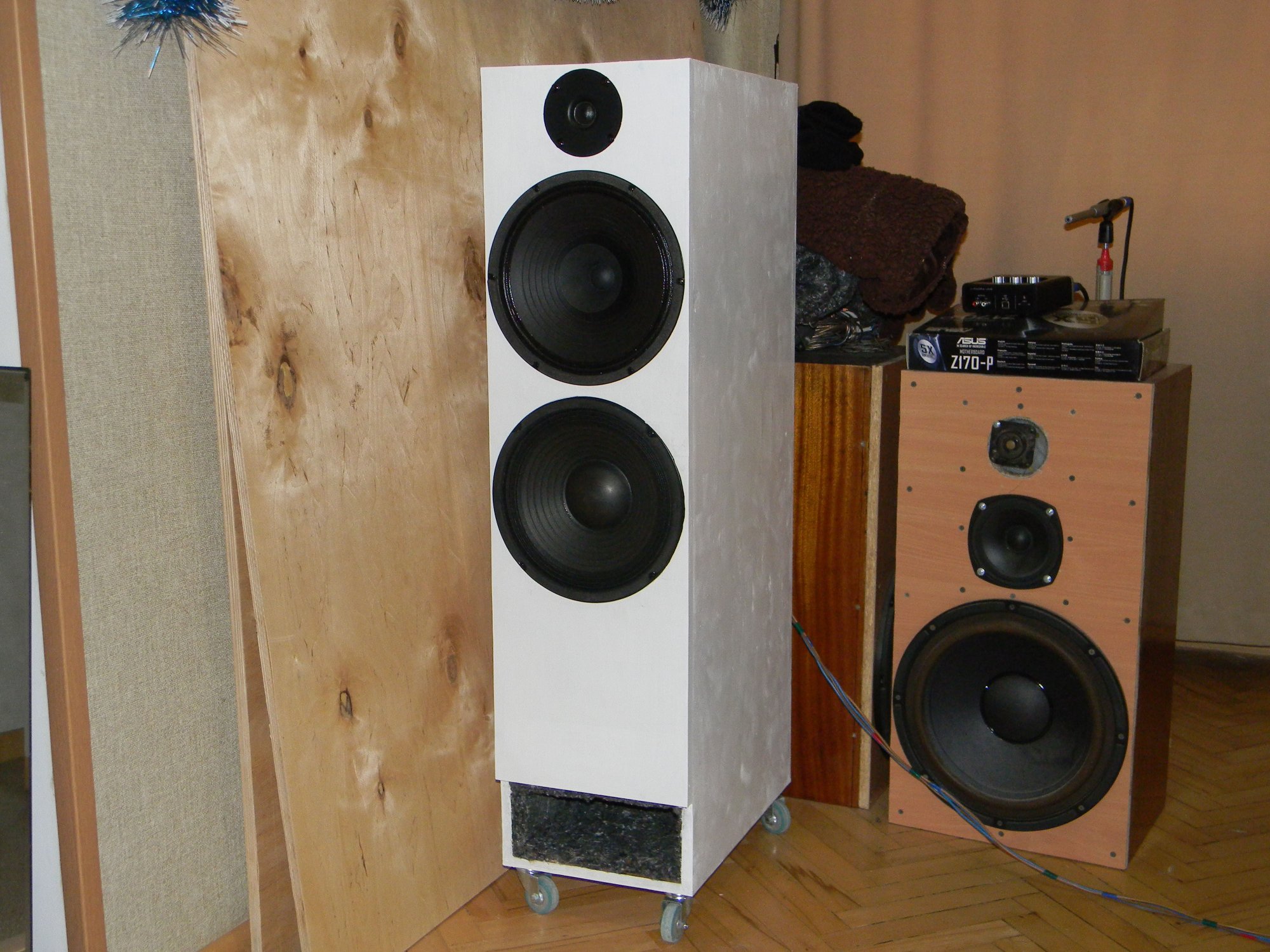

В каких примерно габаритах получилось.

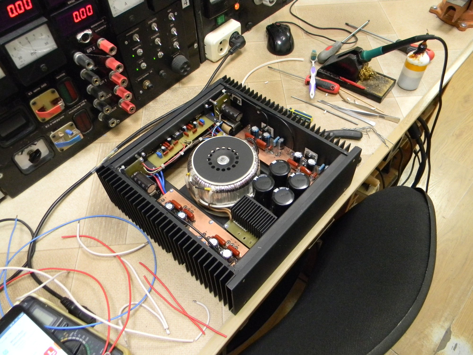

тут по подробней, что за tda, что за морда лица, какие результаты?
tda7294, каждый канал делится на 2 на 120Гц, нч идёт без филльтра, сч-вч пассивный фильтр в самом коробе. Результаты - не знаю что сказать, работает. Только не предусмотрел возможность отключения биампинга, чтобы можно было подключить другую акустику. Может позже сделаю, а может вообще всё поменяю. Пока не решил.
Хорошо, если 3886- у них лучше нагрузочная способность по току, чем у 4793\94. Общая проблема микросхемных ИМС УМЗЧ - недостаточный выходной ток при работе на сложную нагрузку (четырёхомная трёхполосная АС с пассивными фильтрами). Клипуют при провале импеданса нагрузки, что плохо сказывается на звуке.
Общий вид\конструктив одобряю- солидный тор, банки, мост на радиаторе, боковые радиаторы для ИМС УМЗЧ приличной площади. Не увидел защиту АС от постоянки?
Увы, но 7294, простые неприхотливые, до клиппинга не довожу, я не уверен, что хоть раз даже на половинной мощности слушал, обычно негромко включаю. Защиты от постоянки нет, а нужно бы, потому усилитель выключаю первым, ещё и звуковуха при переключении выходов нехилый щелчок даёт, неприятно.
габариты 104 х 27 х 42 В х Ш х Г

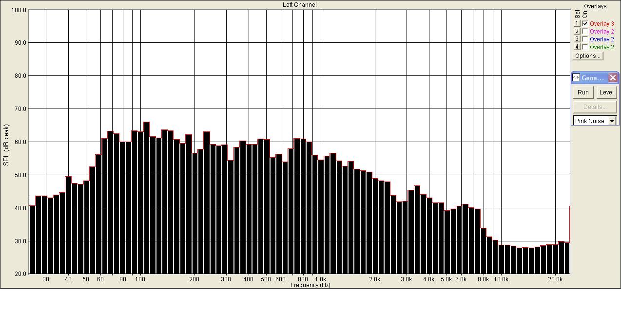

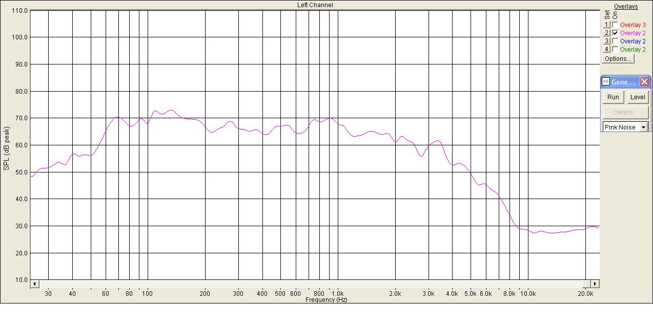

дележка НЧ-СЧ на 120 Гц откуль взята, из какой отбалды, можно спросить?

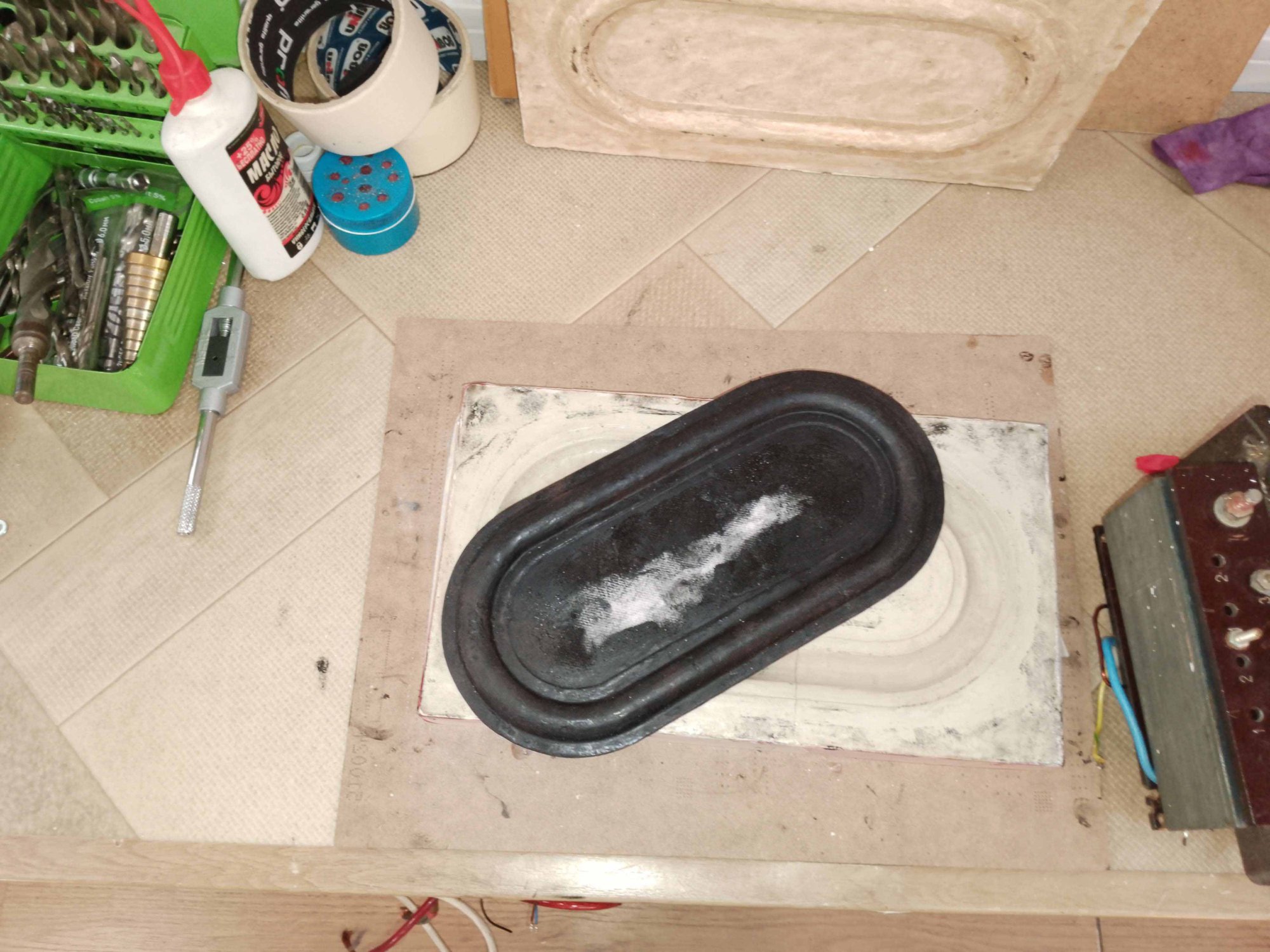

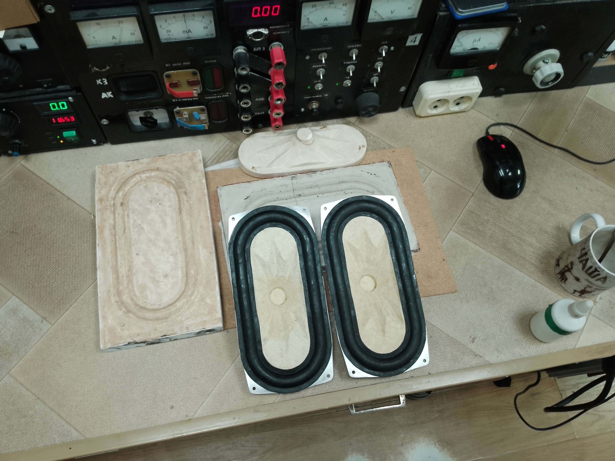

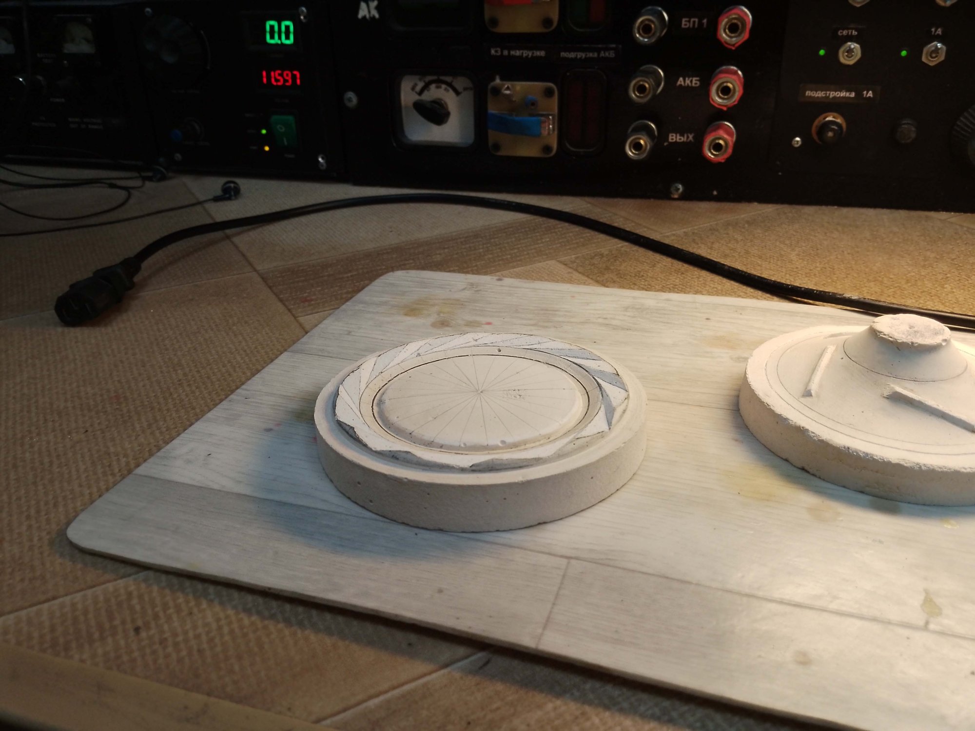

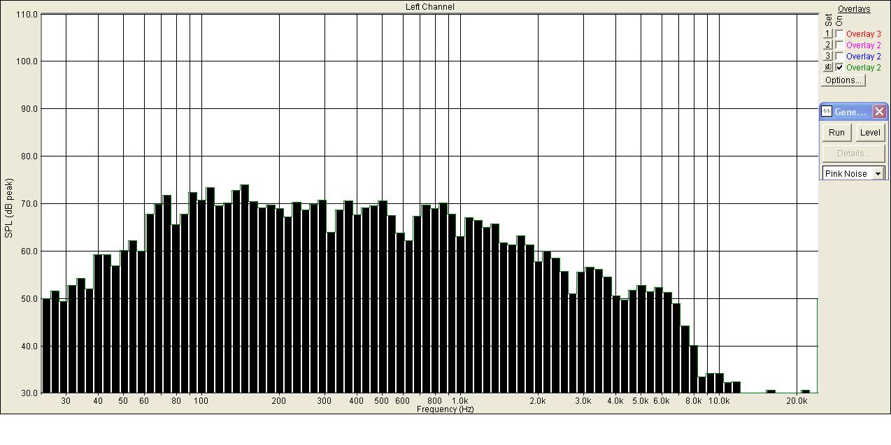

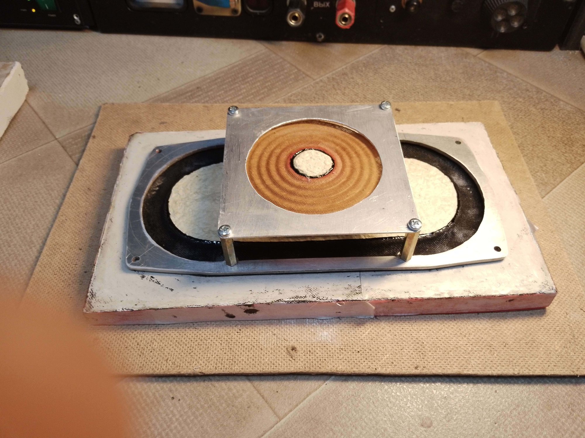

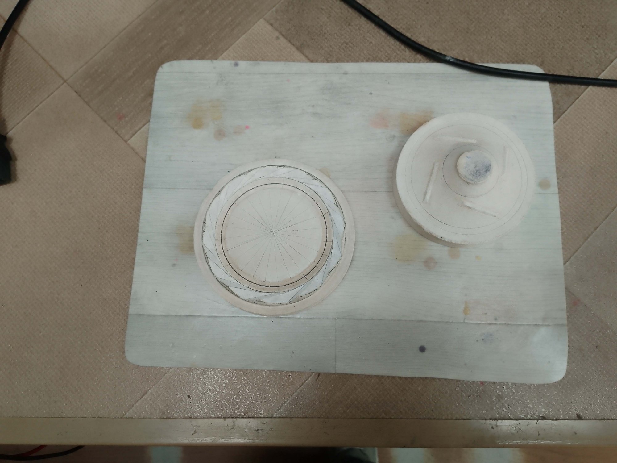

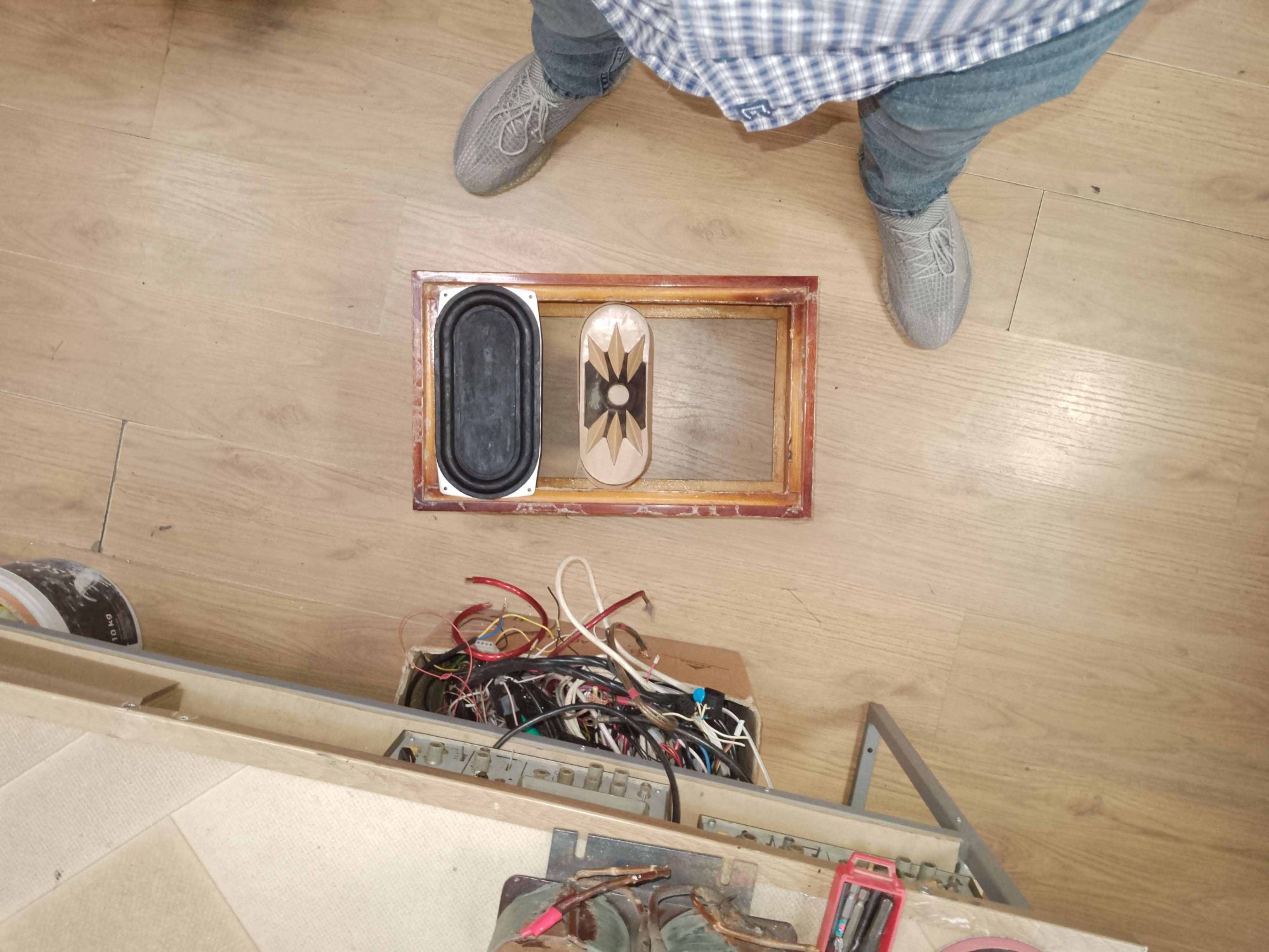

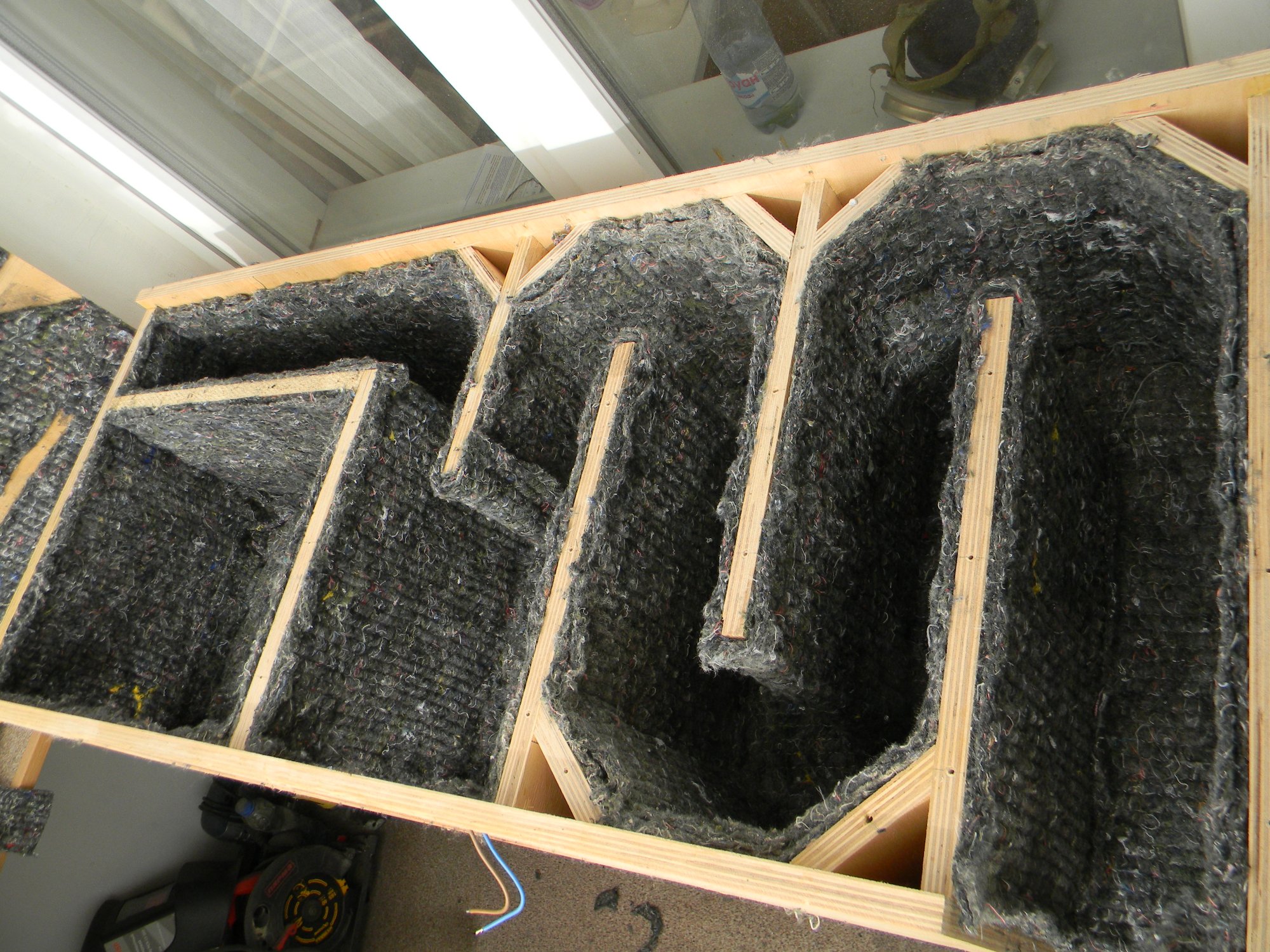

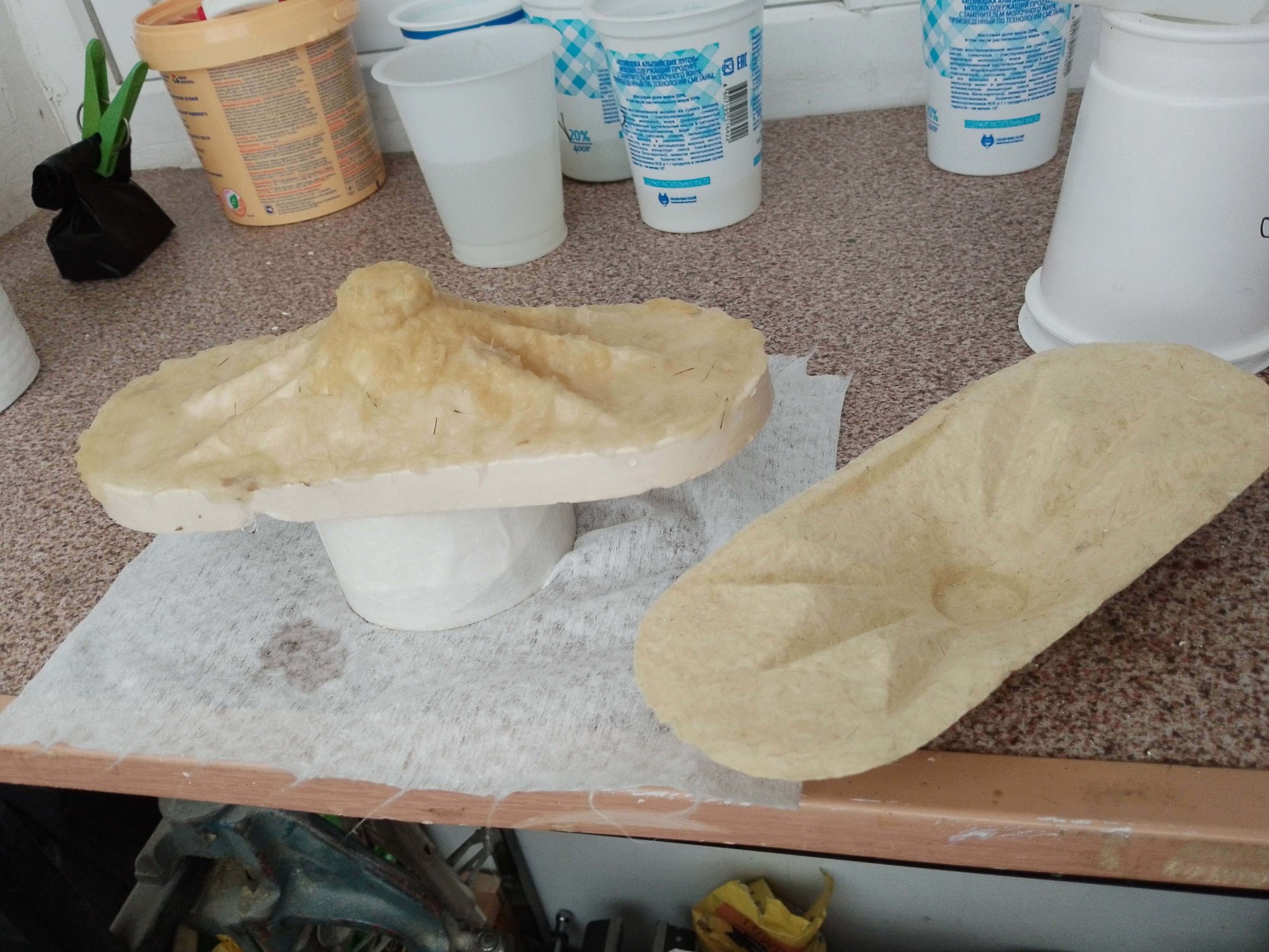

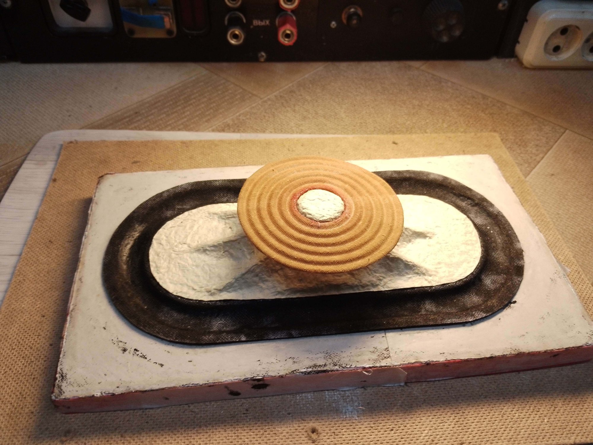

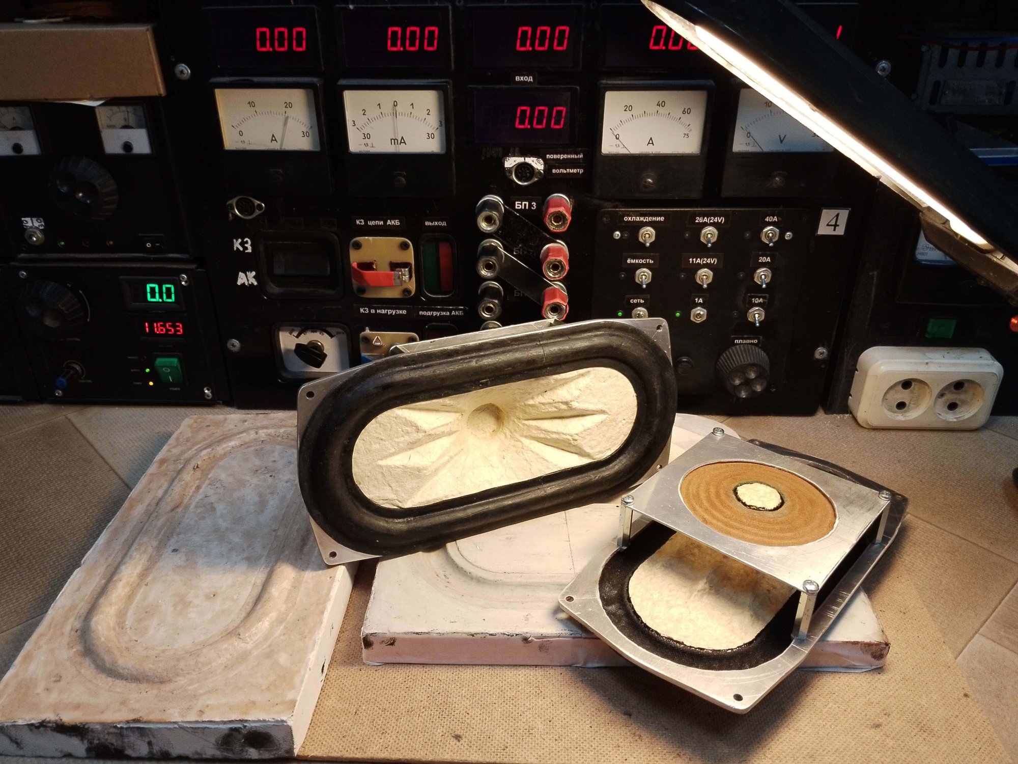

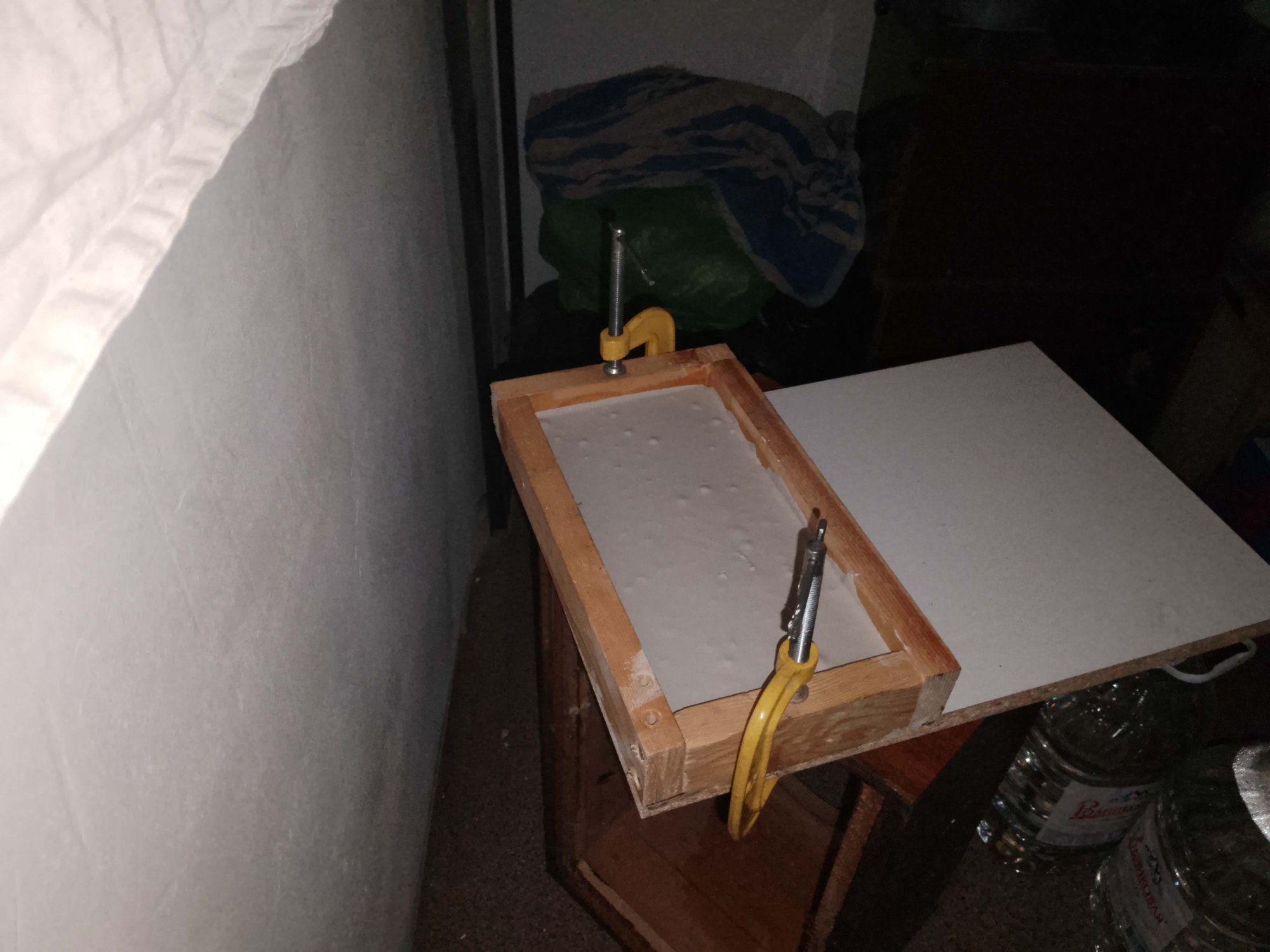

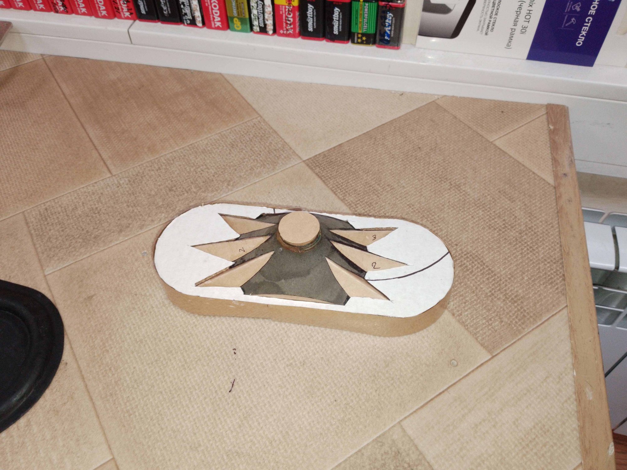

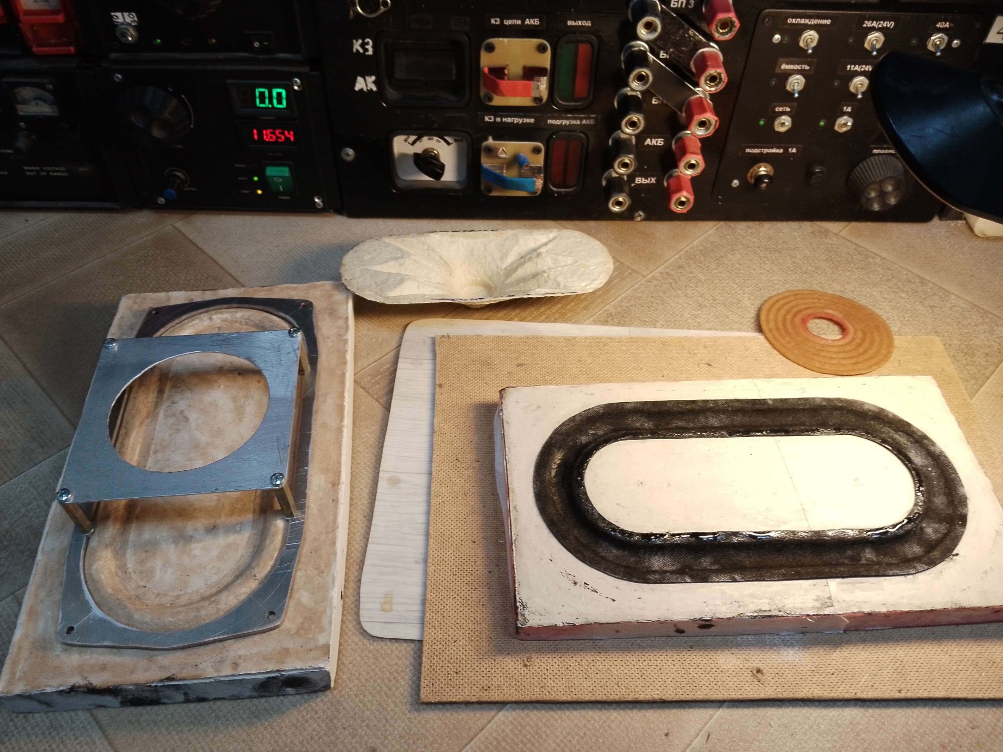

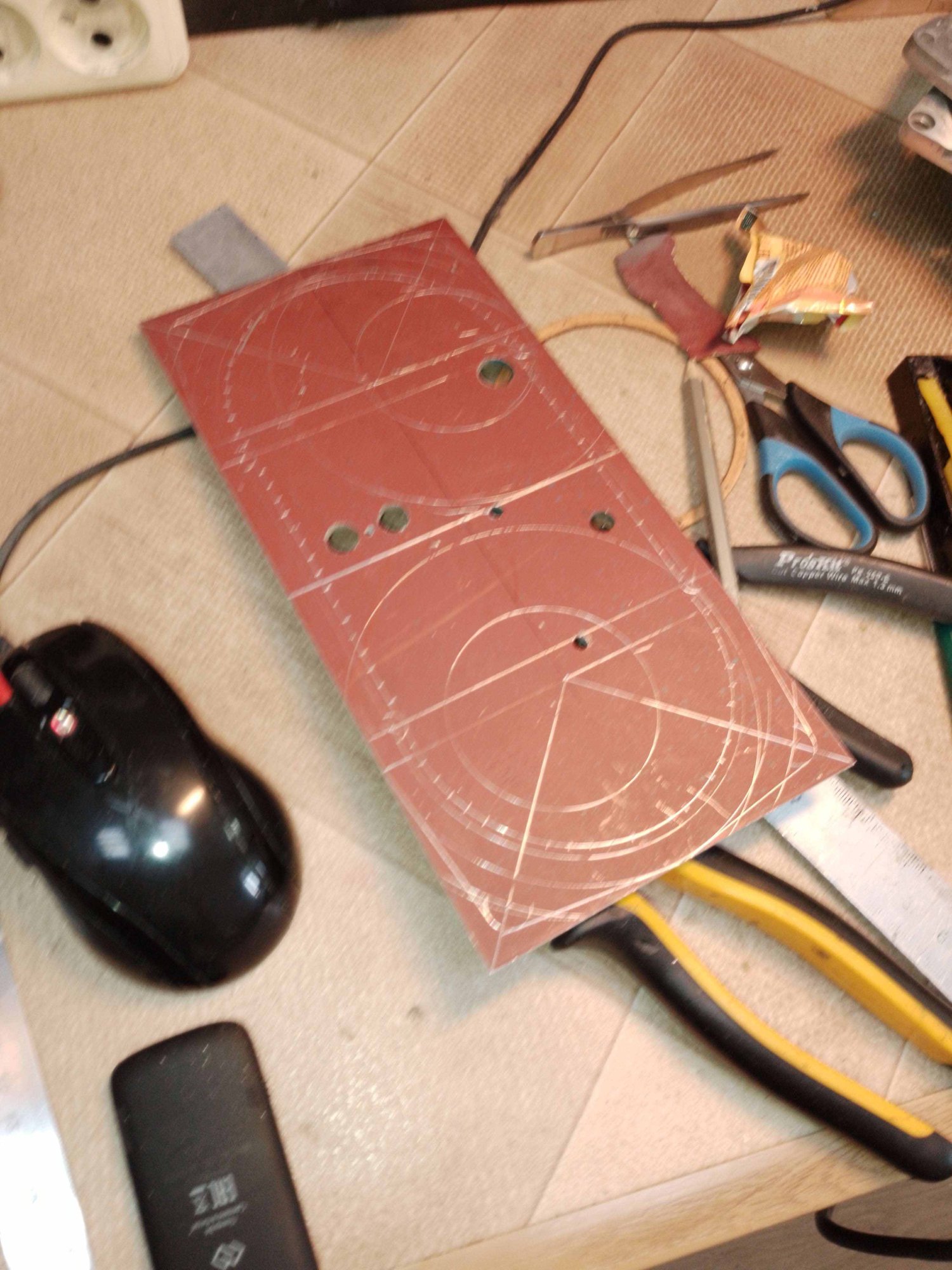

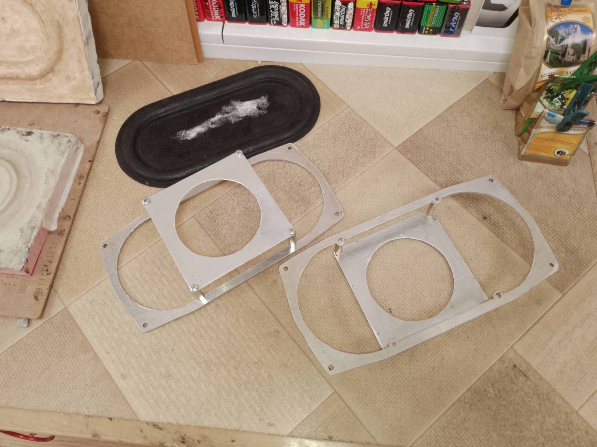

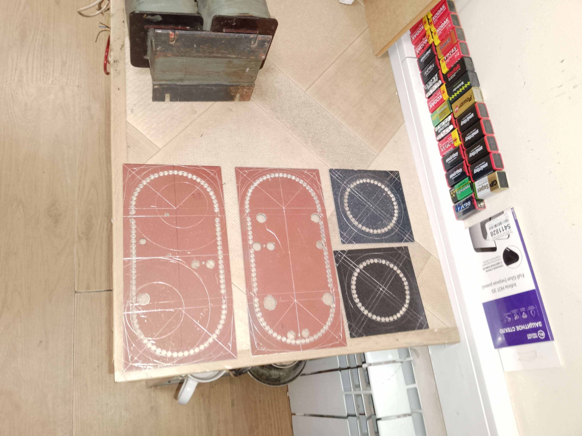

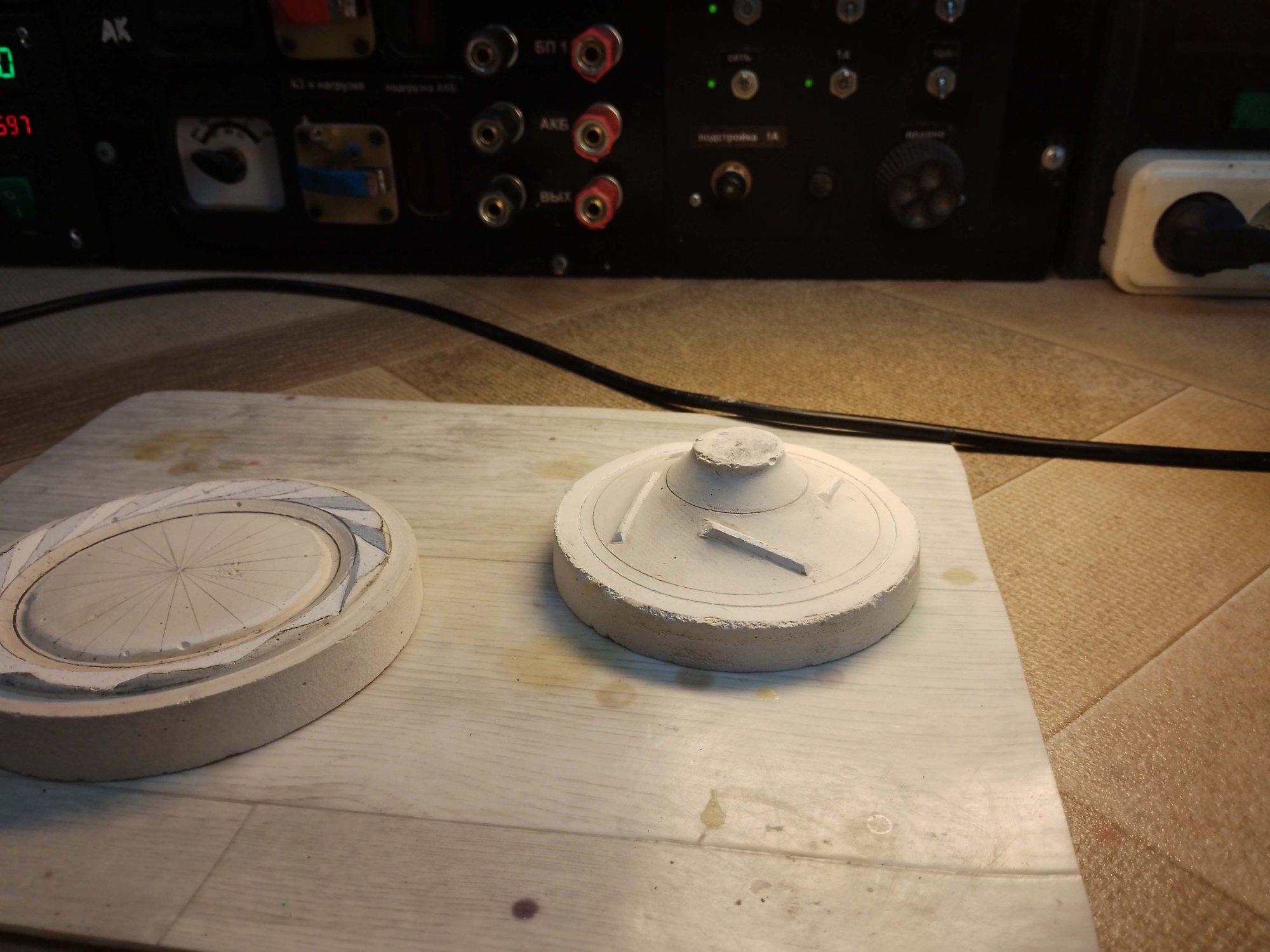

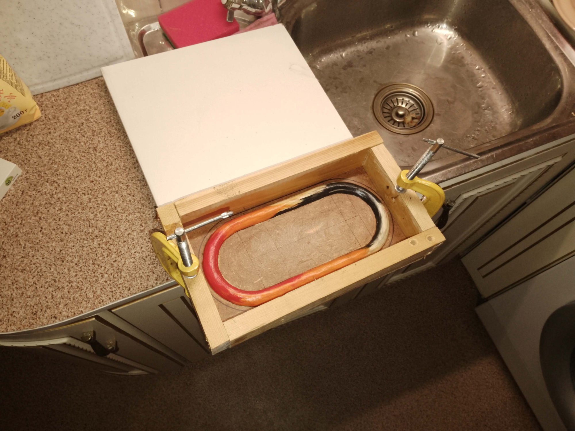

В продолжении истории, последний год почти всё свободное время уходило на ремонт, на хобби времени и желания зачастую не было, но мысли в голове сами потихоньку варятся, разное в голову приходит, что-то отбрасывается, что-то получает продолжение. Восстановить ход мыслей сейчас сложно, но что-то можно.
Корпус 25АС - наверно самое неудачное, что было в этих колонках. Если подумать - на 25АС-302 и 25АС-326 схема примерно одна - верхние и боковые панели склеены между собой, спереди и сзади деревянные рамки на которые прикручиваются передняя и задняя панель. Сами рамки добавляют жёсткости, ещё и в стыках уголки вклеены. А на 109-ых почему-то решили оставить только заднюю рамку. Передняя панель - наверное самая толстая, там 18мм фанера, толщина боковых 13мм, между собой склеены не в стык, а внахлёст - верхняя на боковую. Я подумал избавиться от передней панели - пластик всё равно уже испорчен, динамики и их расположение хотел поменять, потому решил выбить переднюю панель. Ха. Выбил, ага. Оказалось что в боковых и верхней проточен паз в который вклеена передняя, мало того, глубина паза 8мм, при толщине панели в 13мм - т.е. если вытащить переднюю панель - останется канавка и толщина стенок в этом месте будет 5мм. Штож, выпилил переднюю панель лобзиком по периметру, оставив кромку в боковых стенках. На работе когда разбирали старые столы остались некоторые деревянные элементы, вроде деревянного бруса, рамок и такого разного. Среди прочего были две рамки ранее располагавшиеся под столешницей - размеры ну прям по передней панели 25АС, толщина бруса - 5см. Я что-то подумал - что было бы неплохо объём увеличить у корпусов, и решил нарастить корпус в глубину за счёт этих рамок. По идее при их размерах, внутренний объём каждой рамки добавлял корпусу 5 литров, при изначальном в 23, а если переднюю панель не вклеивать с отступом внутрь корпуса, а приклеить внахлёст спереди, выходит 31.3 литра.
Что я и проделал, приклеил на "момент столяр", вышло крепко. Возможно не стоило городить огород, и если бы знал наперёд просто выпилил бы новые корпуса, ну что сделал то сделал. В какой-то момент у меня уже появились 25АС-2 в неплохом состоянии с живыми отличными 25ГД-26 на альнико, появились 10МАС-1 в приемлемом состоянии, несколько 35ГДН разной степени убитости как доноры, и 10ГД-34 и аналогичные им для той же цели. Я решил что эти 25АС использую для отработки навыков, проб идей и всякого такого, без особых претензий, а уже потом всерьёз заняться следующей акустикой.

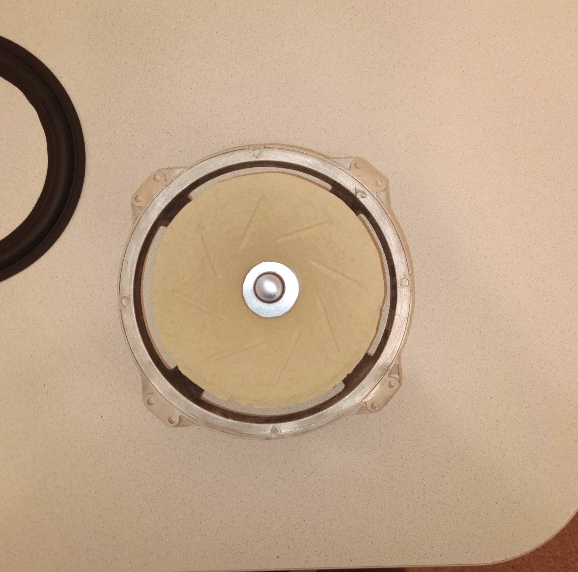

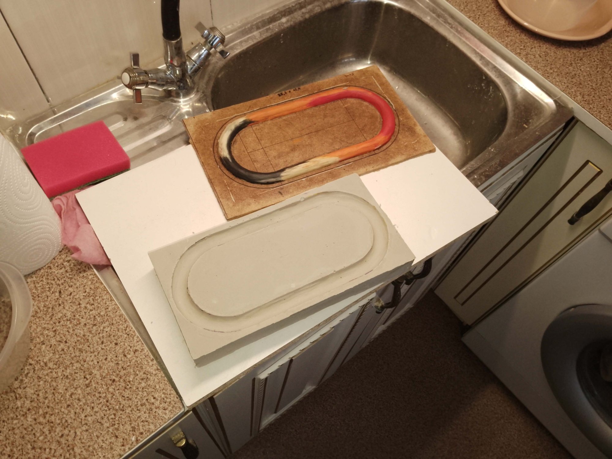

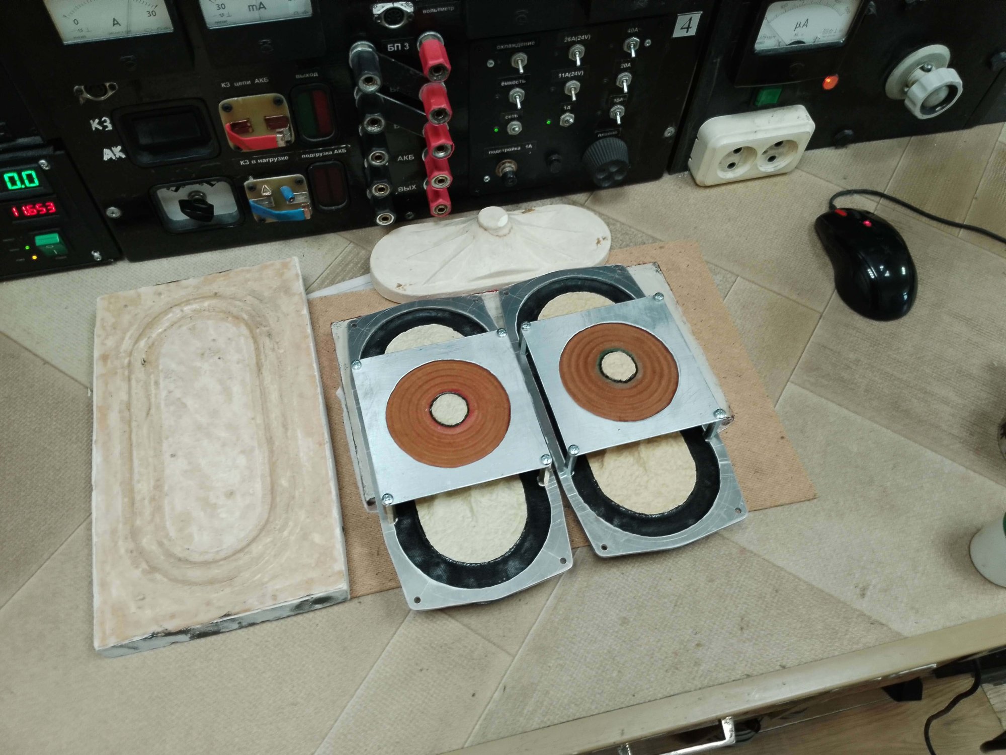

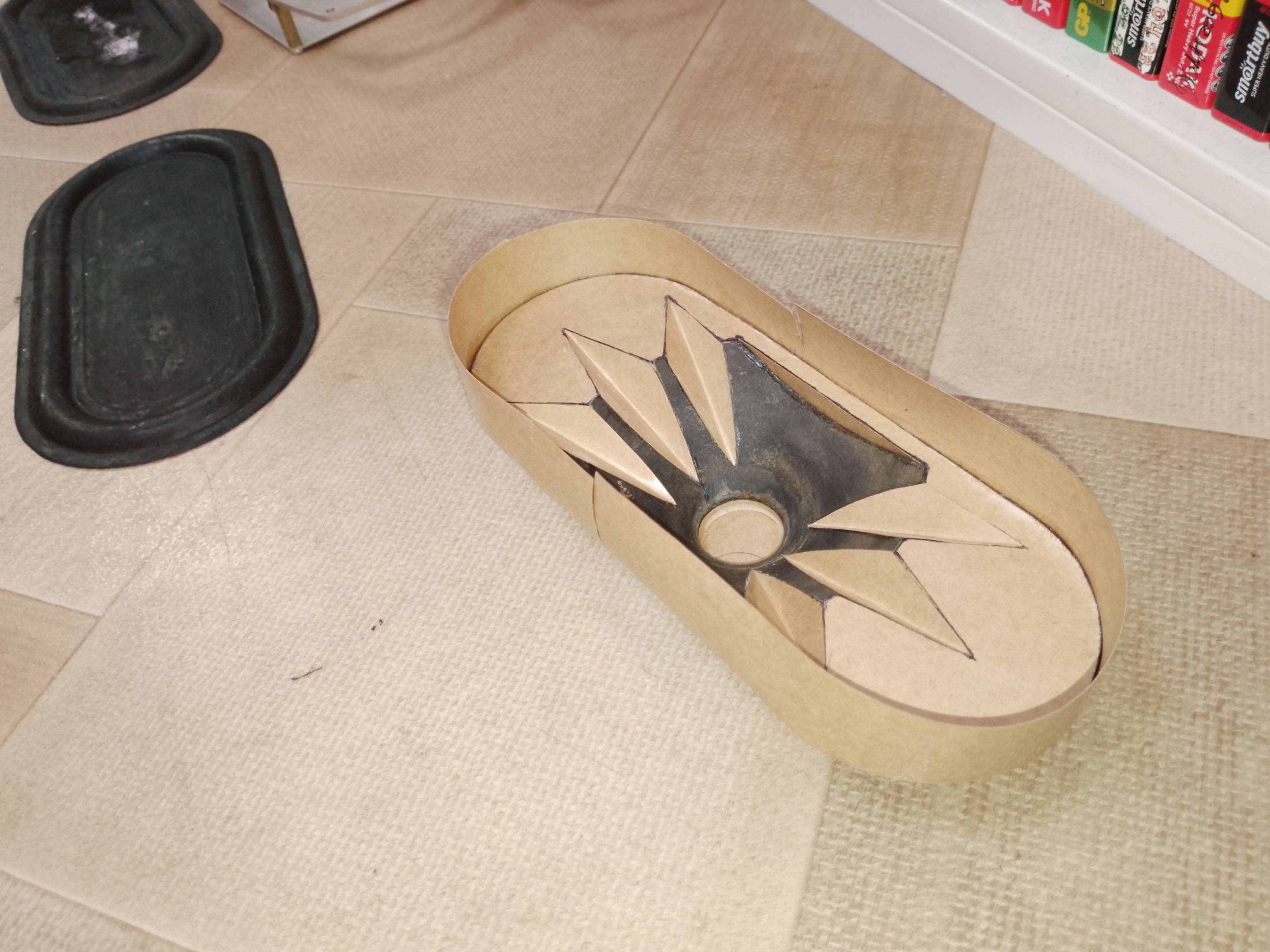

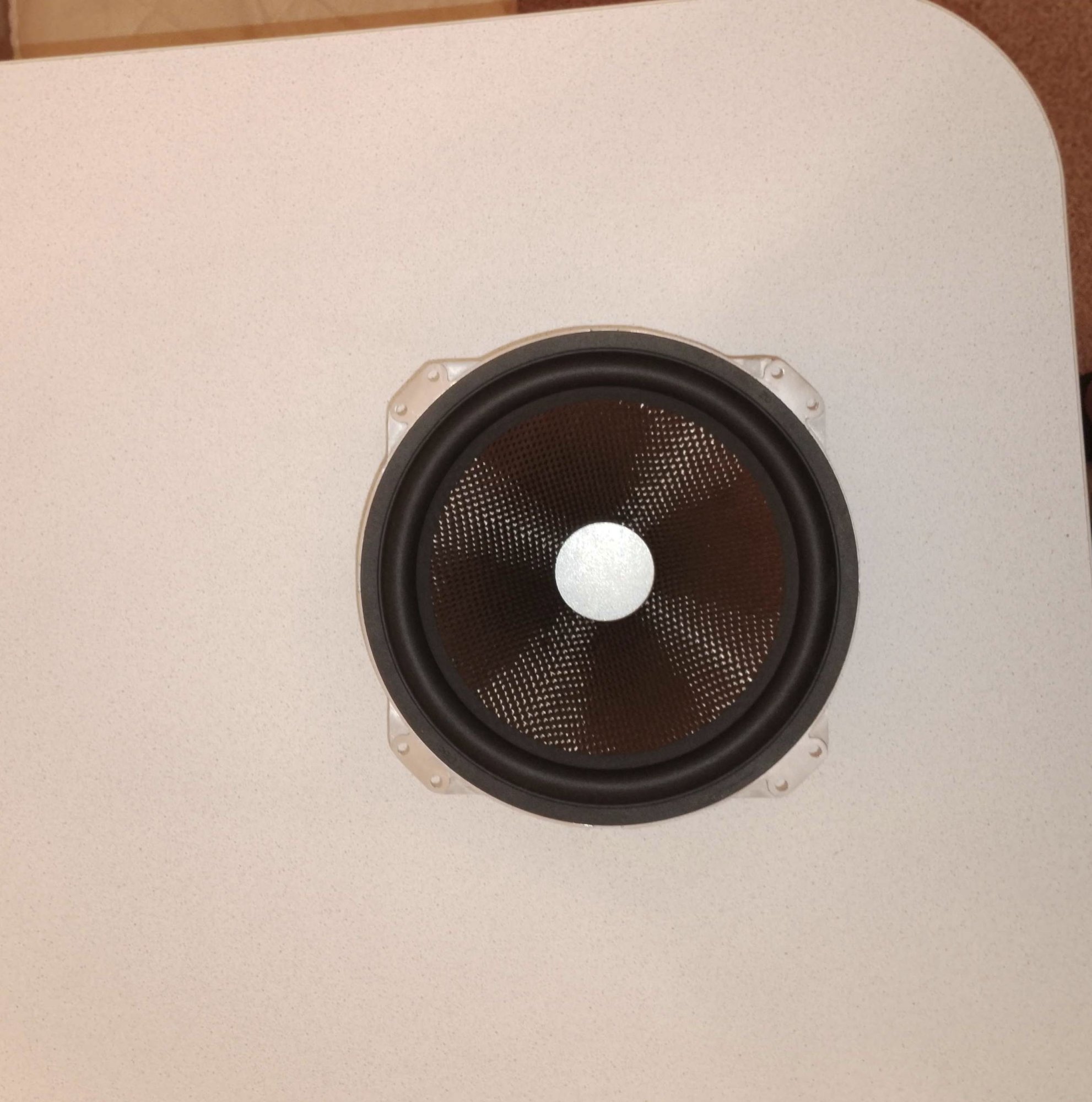

Как упоминал в предыдущем посте - цш на 35гдн были благополучно испорчены, и я искал что-то на замену. Нашёл несколько головок доноров - но у всех были некоторые различия или дефекты. заказал на "диффузоре" новые цш - и они оказались настолько жёсткими, что я не решился их ставить, зато понравились новые подвесы заказанные у них же, очень мягкие (Р200-14R / 178 - 151) Так же попутно натыкался на темы по самостоятельному изготовлению диффузоров, цш, подвесов и решил сам попробовать, прикинуть насколько это жизнеспособно. Так же рассматривал всякие варианты вроде углепластиковых\стеклотканных диффуззоров, что можно найти на авито и на алике. Углепластик оказался не совсем таким как его описывали, слишком эластичным и тяжёлым(отправился на полку) ЦШ по формам из гипса делать научился, но стабильного результата не выходило, сложно контролировать процесс, и формы запекаемые в духовке как оказалось долго не живут. Попробовал делать подвесы - жёсткий сделать не проблема, мягкий - не выходил, самые удачные варианты на тканной основе с нанесением герметика для лобовых стёкол. Но и они через два три дня уже становились дубовыми. Что получилось хорошо отработать - диффузоры из целлюлозы с примесями, тут через N-ное количество попыток стало выходить то, что задумал, по весу и прочности. Тогда же потренировался на подопытных 10ГД-34 за счёт уменьшения массы диффузора и перемотки катушки расширить диапазон, и сделать их более среднечастотными, то что получилось обнадёжило на дальнейшие эксперименты, потому в итоге решил собрать АС на головках с нестандартными подвижками.
Завтра продолжу.
Я можно сказать дилетант в звукотехнике, что-то усвоил, где-то учусь, что-то (надеюсь, пока) не понимаю, что-то делаю из своего разумения. Здесь поделил диапазон в основном из соображений экономии и упрощения. У беймы спад ачх начинается со 150Гц, резонанс у моих экземпляров 93-96Гц, Я хотел сделать частоту раздела как можно ниже, чтобы исключить СЧ-составляющую из нижнего порта АС излучаемую тыльной стороной НЧ динамика. А городить пассивный фильтр на 120-150Гц слишком жирно для меня, по меди и емкостям.

Здравствуйте, Никки.
Вообще-то отвечать человеку у которого здесь несколько сообщений - неразумно. Но учитывая что вы не вчера зарегистрировались и что пишете подробно и с фото, можно рискнуть (заранее зная чем это кончится).
Тут недавно один обратился с подобными вопросами по Ы-90 ожидая услышать сплошные похвалы, но справедливо получил кучу хххх в панамку, обиделся и стал доказывать что он самый умный, а мы должны только хвалить.
А как хвалить если недостатков и ошибок - вагон и маленькая тележка?
Думаю, вы пойдёте по его стопам.
Ибо и у вас накосячено выше крыши.

Ниже пишете что объём под 100 литров. Если взять параметры динамика от производителя (я им не верю, обман 100% но других вы не предоставили), получим ГРУБО вот что
ВИЖУ что у вас лабиринт, правда не понимаю - зачем? Любите создавать себе искусственные сложности?
Но вот по этим прикидкам получается что для данного басовика ЕСЛИ параметры верны, нужен объем 18 литров для ФИ и получим честные 40 Гц.
18 литров - это корпус 10МАС-1М, это полочник, это движимость.
Нахрена трахаться с лабиринтом 100 литров - _shok_
Кстати, в 100 литров ФИ будет плохой. А ЗЯ нет смысла.
Это к вопросу о проекте.

Это уже трудно назвать полочниками. Вообще-то полочники это, как правило, ДВУХПОЛОСКИ. В среднем они уступают шкафам-трехполочникам в басе, а в остальном могут быть не хуже, а получить от них хороший результат намного проще безо всяких битриампингах (вижу, что поиск приключений и трудностей - ваше всё).
Точно так и все они не выдерживают никакой критики. Неизлечимые болячки - СЧ и ВЧ динамики которые годны разве в мусор.
Фигушки. Не получится. Нужен большой ОГРОМНЫЙ абы-грэйд.

В общем получил колонки, подключил к усилителю и.... ничего не понял.
Нет, Вы как раз всё поняли, но не захотели себе признаться. Единственное что можно было взять из этих кАлонок - безнадёжно испорчено.
Сама мысль менять шило (недвижимость) на мыло (трехполоску сдрянными и испорченными динамиками) - одна сплошная ошибка.
У вас уже есть одна трехполоска, ЗАЧЕМ ВАМ ВТОРАЯ???
Вам нужны полочники, а это объем максимум как у 10МАС-1М т. е. ДО (менее) 20 литров.
Вам надо было купить не 25АС-109 а 15АС-109. Разница в одной циферке, а на деле - огромна. Объем грубо 10 литров, подходящий НЧ динамик (пищалку менять), достаточный бас если у вас комната, а не зал для прослушивания артистов.
Замена одного динамика и фильтров, и будет успех без всяких шестиампингах.
Можно взять хороший импортный динамик 6,5 дюймов и снова будет достойный результат.
Для динамика 8-10 дюймов и получения баса от него (ЗЯ не годится, нужен ФИ) снова потребуется недвижимость и трехполоска.
При исправности и правильном ящике.
Уже не идеал, а пациент требующий лечения.
Динамик убит, забудьте про него. Проще и легче купить новый, чем возиться с этим.
Когда дилетант начитавших интернетов, лезет своими корявыми руками, результат ужасен. Но ему это не докажешь.
Лучше выпить полбутылки, но другого растворителя, полезного для организма.
Динамик убит. забудьте про него.
Моё непопулярное мнение (мне будут возражать).
Не добьётесь вы от него ничего путного, сразу в урну.
Оба в урну.
вообще-то это коврик. Невежды называют коврики карпетами, а избирателей электоратом.
Лучше договоритесь с Мешиным. ОН ПЛОХОГО НЕ ПОСОВЕТУЕТ.
Друшлаг - в окно сразу и без вариантов. Сетка лучше, но займётесь ей когда всё будет отлажено, раньше нет смысла.
Вот так? _shok_ Я бы взял топор и разбил бы этот корпет на дрова. _topor
Панели в утиль.
+like
Мешин в помощь.
Бывает. Надо это признать и не убивать его далее.
Называется "ни то, ни сё". Для напольников - недомерки, для полочников - гиганты.

Один товарищ на работе порой притаскивал интересную акустику послушать в КБ, и мы там в обеденный перерыв иногда собирались поглазеть. Оговорюсь что интересную по моим неискушённым меркам, или просто интересных с технической точки зрения. Среди всего запомнились какие-то японцы с задней стенкой с формой поверхности в виде разнонаправленных "треугольников" что-ли, как стены в безэховых камерах. Там же послушал электронику 25АС-128, мне тогда понравился и звук и реализация, да и внешний вид интересный. Поэтому когда сам себе выделил карт-бланш на свободу творчества с веговскими 25АС, решил - чего бы не сделать трёхполоску с ПИ. Вон 35АС-018 делалиж, чем я хуже). В общем начал разыскивать эти самие ПИ с 25АС-128(328), и ничего толком не нашёл. Сами колонки я тоже присматривал, но цена и состояние не подходили. Помимо прочего на многих образцах техники с овальными ПИ заметил что диффузор часто провисает а подвес деформирован. Всякие мысли были, что ПИ, где излучающая мембрана закреплена лишь на подвесе - под собственным весом могут изгибаться со временем, не ясно влияет ли это на работу, по идее да. Так как у меня скопилось несколько доноров 35ГДН, подумывал о возможности установки ПИ на заднюю стенку, порой на том же авито попадаются такие доработки, но так как хотел иметь возможность поставить вплотную к стене - отмёл эту мысль. Кстати по моим расчётам даже с овальном ПИ на передней панели было так тесно, что прям на грани возможного. В общем решил попробовал сделать ПИ сам, диффузоры вон делать научился, подвес овальный тоже можно попробовать, ещё и с ЦШ чтобы совсем правильно было, да и с возможностью демонтажа, для переделки или корректировки веса подвижки.
Для других диффузоров я использовал готовые слепки с оригиналов, тут ничего овального нужной формы не было, и я отправил фантазию в полёт. Взял огрызок дифа от 10ГД-36, подрезал, врезал из электрокартона рёбра жёсткости, и использовал это как основу овальной формы для отливки из гипса. От 10гд-36 у меня как раз было две мягких центрирующих шайбы. По площади мой излучатель выходил в 200смкв, что несколько меньше площади диффузора 35гдн, но с большей площадью пи уже не умещался в рамках передней панели с остальными динамиками.
Чтобы пассивник можно было легко снять захотел сделать для него диффузородержатель овальный. Сначала думал сварганить его из распиленной пополам корзины от 25гдн, но что-то как-то криво всё выходило и неудобно, ещё центральную секцию как-то наращивать... Нашёл куски панели какого-то щита, дырявые как швейцарский сыр, но для моей идеи подходящие, и ещё небольшие пластины из какого-то дюраля. Разметил, насверлил отверстий, выпилил, доработал напильником, соединил стальными шестигранными стойками под М4, ну и краску старую отшкрябал, вуля - корзина готова.
Для овального подвеса тоже решил сделать форму из гипса, чтобы была возможность сначала запечь тканевую основу с сильно разведённым БФ в печке, а затем покрыть чем-нибудь резиновым. На тонкой мдф-ке вылепил из пластелина овальную колбасу затем сделал скребок из аллюминевой пластинки с полукруглым вырезом, им прошёлся по колбасе выровняв, и придав более-менее форму, а затем получившееся залил гипсом. Форма вроде тоже готова. Правда первые же попытки сделать заготовку с жидко разведённым бф-ом обламались, подвес уже получался довольно жёстким, и это без дополнительного покрытия, а у меня ещё ЦШ. Тогда я решил сразу ткань покрыть герметиком для лобового и зажать его в пресс-форме, результат порадовал, подвес получился мягким, и при этом держал форму. Вот все три слагаемые для триумфа в деле построения ПИ!
Вечером возможно продолжу, часть фото на работе - часть дома, рассказывать проще прикладывая соответствующее.

Овал делают для экономии места. На тыльной стороне лучше круг, а диаметр ПИ надо делать побольше.

Есть лайфхак. Устанавливаешь на смартфон приложение какого нибудь спектрального шумомера типа Audiotool. Подносишь динамик к микрофону смартфона и несильно стучишь по задней стенке динамика чем нибудь обрезиненным или кулаком. На спектре будет виден резонанс подвески. Подгоняешь массу дифа под нужное значение и смело ставишь его в ящик. Бинго.

вот реальные АЧХ динамика 25ГДН-26 в родном ящике от 25АС 309 .
Укажите , где будем искать вашу "поднятую VAS до 45-50" Заодно мысленно обвалите динамика со 100Гц.
Если всмотритесь в АЧХ слева, то спад отдачи аккурат с 60-63 герц, норма для этой колонки. Откуль у вас взялись 40-50Гц, я не в курсе.

Фоты с процессом изготовления диффузоров для пассивника, ну и дальше сборка.
Ага, ещё нашёл фотки с изготовлением отливок всяких по диффузоры, подвесы
