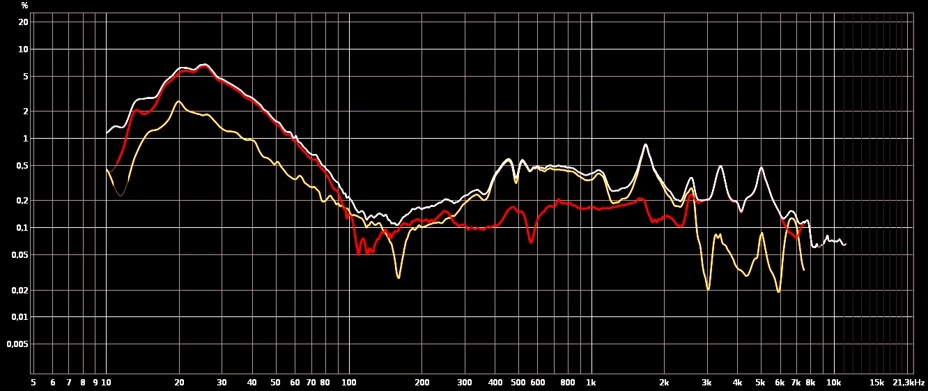

Открыл новую тему потому что этому параметру мало уделяется внимания. Все больше про TS-параметры, про АЧХ, про бархатный, мягкий, сбалансированный и т. д. звук.
Интересен в своей парадоксальности один момент. Если в УМЗЧ гармонические искажения с двумя нулями после запятой (в процентах) любителями хорошего звука считаются гадостью немыслимой, то динамикам "прощается" многое. Искажения в районе 1% - считаются прекрасным результатом. Мало того, "повернутые" на малых искажениях усилителей, прекрасно слышат(!) эти искажения на фоне просто таки громадных (по сравнению с усилителем) искажений динамиков.

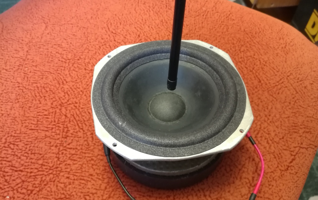

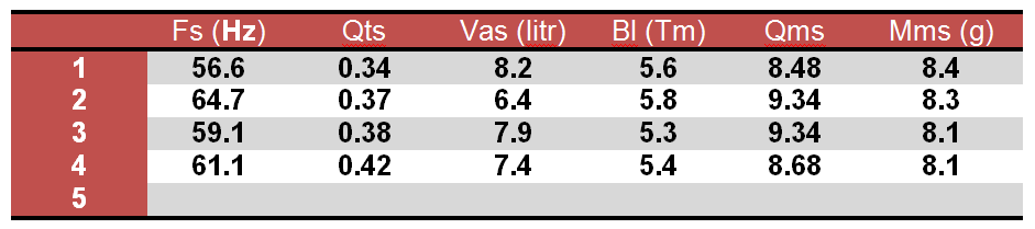

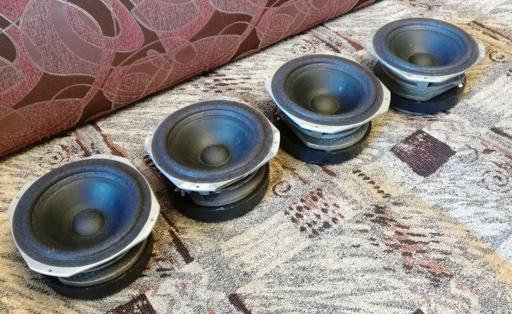

Испытуемые - слегка модернизированные 25ГДН3-4. Замена подвесов, центрирование гильзы катушки, замена колпаков, поводков, изменение крепежа корзин, косметика, так, все по мелочи. Вот они голубчики, лежат себе, и не подозревают, что сейчас их будут проверять "на вшивость":
Вот их основные TS-параметры :

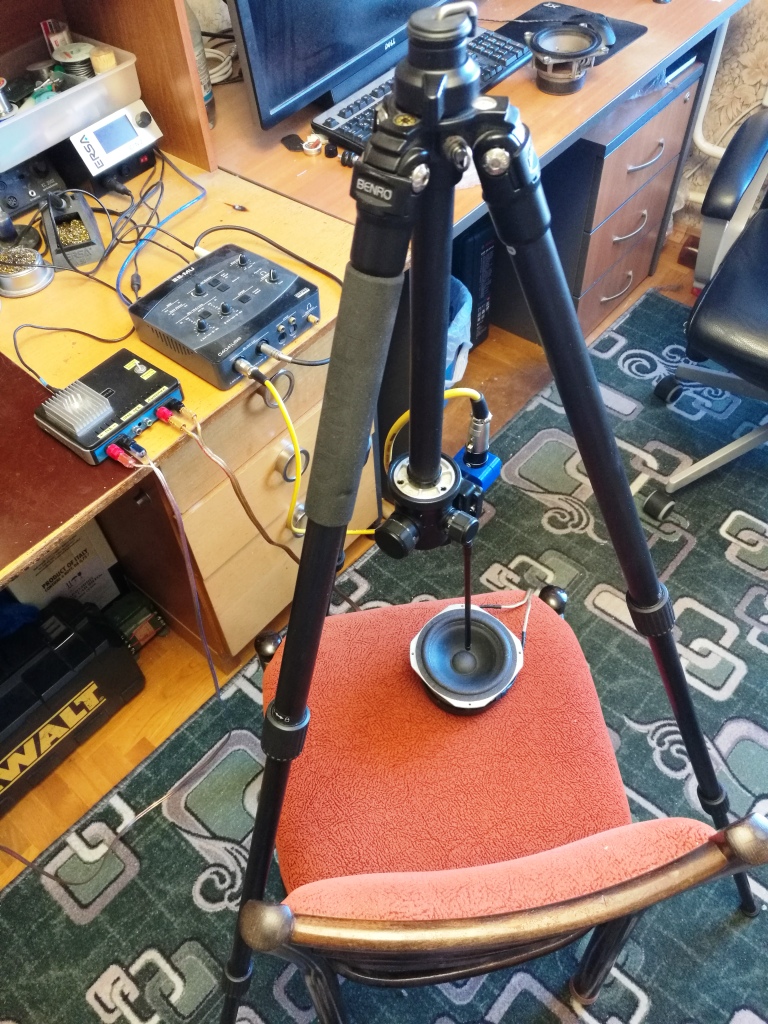

Вот так снимались АЧХ и гармоники. Использовался самодельный, но строго откалиброванный микрофон, звуковушка, старенькая, но вполне хорошая, E-MU 0404 | USB. Измерения проводились в популярной программе REW. Усилитель конечно не HiFi, но для целей измерения акустики пойдет, на TDA2030 (измерительная коробочка на столе рядом со звуковушкой). Мощность на динамиках 1 Вт. Можно сказать, что измерения в "фри аер", микрофон вплотную к диффузору:

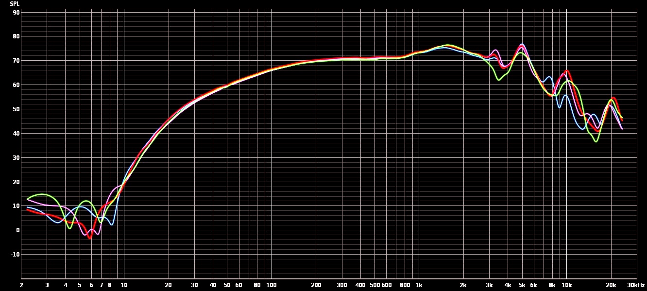

Вот их АЧХ :
Здесь позволю себе маленькое отступление. Замечу, при приличном разбросе TS-параметров, АЧХашки в зоне поршневого режима буквально "ноздря в ноздрю". Прошу прощения за черный фон. Ну нравится мне так. Цвета контраснее на нем выглядят.

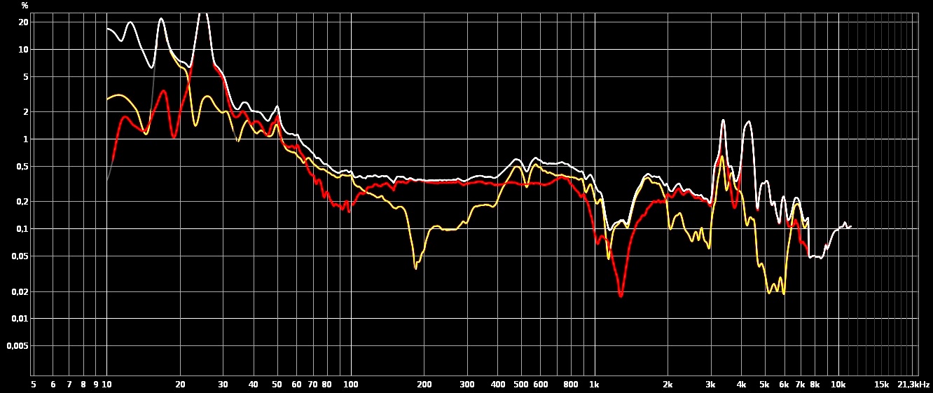

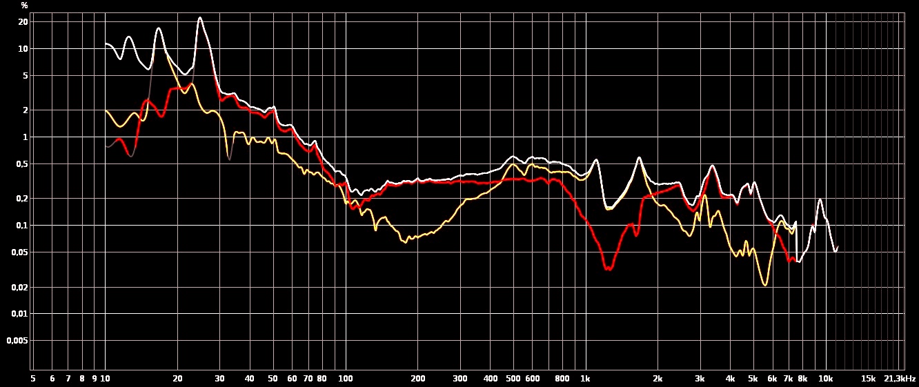

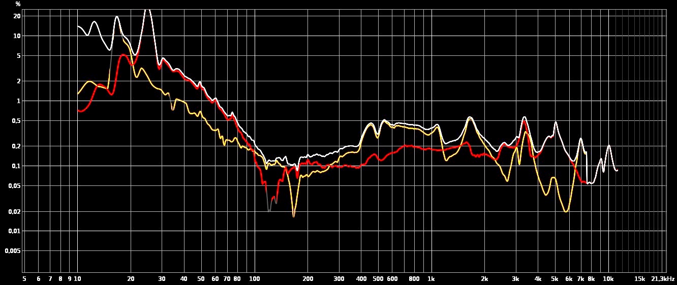

Ну и самое главное, ради чего затевалась тема, ИСКАЖЕНИЯ!!! Белым - суммарные искажения. Желтый - вторая гармоника. Красный - третья гармоника. Более высокие гармоники отключил, дабы не загромождать симпатичные картинки, превращая их в "кашу".
Ну здесь, как бы еще неплохие цифры. В рабочем диапазоне в основном не превышают 1%. Есть динамики и похуже и получше.
Вопрос! От чего звисят искажения? Т. е. от каких-таких конструктивных и электрических "мулек" они зависят. Здесь много у нас спецов, которые сами проектируют и делают динамики. Вопрос адресуется в основном им. На что следует обращать внимание при проектировании и изготовлении для минимизации нелинейных искажений?
И еще, почему пратически никто здесь на форуме не выкладывает хар-ик искажений динамиков, колонок? АЧХ - сплошь и рядом. Гармоники не-ни! Запретная тема? Но в усилителях она не является запретной. Справедливости ради только хочу заметить что и в даташитах именитых европейских производителей динамиков эта тема тоже запретная. Неужели все так плохо у динамиков? Не хотят настроение людям портить плохими параметрами, типа нашего Димы Рутковского, который даже АЧХ боится выложить?

Мне задавали такой вопрос, и я Вам задам. Сколько из приведённых % принадлежат микрофону? Уровень был неслабый. Ну и измерять дин фриэйр как-то не феншуйно. Он так не будет работать, на НЧ.
Почему не измеряют Кг? Я не люблю получать по ушам свистом, например)) Параметр очень полезен, познавателен, позволяет отбраковывать некондицию.
Что влияет на Кг... На НЧ - Вы видите что: амплитуда. На СЧ - материал, образующая, пропитка, толщина, колпачок, да всё на свете. Сразу и не скажешь.
А ещё есть ИМИ! И они гораздо противнее гармоник.
Вы, конечно, хитрец: поставили мик рядом. Какая была мощность? 1Вт?
По поводу микрофона - это хороший вопрос. Я думаю, даже на фирменные измерительные данных по искажениям в даташитах нет. Но! надо что-то делать в этом направлении. Ну нельзя же мириться с таким громадным пробелом! Позже измерю совсем другой динамик и сопоставлю с этими измерениями. Но даже тут ясно, что кореляция между испытуемыми и существует, но не очень большая. Не зря же я привожу измерения 4-х динамиков, а не одного. Из этого можно делать вывод, что искажения микрофона, если и влияют, то не фатально. Было бы совершенно ненаучно списывать все на микрофон.

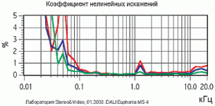

B&W 803D​
Искажения исключительно низки во всем диапазоне: всего 0,3% выше 100 Гц и 3,3% в басу на высокой громкости (94 дБ).
Особенно стоит отметить исключительную «приземленность» графиков зависимости КНИ от частоты на самом важном для слуха участке 500 Гц – 5 кГц.
Тест DALI Euphonia MS4 (2003)​
см. технический комментарий
