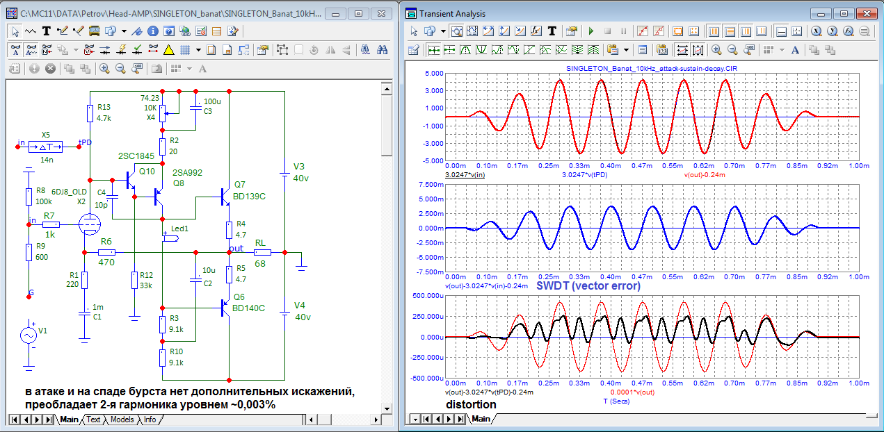

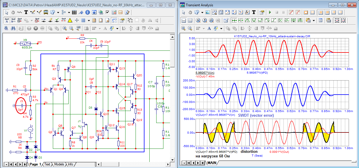

ты дубовый. это входные фильтры настроены на 100кГц.
отключаем входной фильтр и смотрим. Как видишь в твоем искажения в атаке и на спаде бурста не зависят от амплитуды сигнала и равны 0,01% для максимальной амплитуды, а для микродинамики посчитай сам.
p.s.
а теперь представим что звук меняется не только по амплитуде, но по частоте, для твоего усилителя задача существенно усложняется и реальные искажения будут еще выше! Желтым цветом выделены отклонения сигнала по амплитуде (реальные искажения на участках сигнала)
    92.9 KB · Просмотры: 56
    104.3 KB · Просмотры: 41
отаеть мне на вопрос, какая микродинамика у твоего скелетона будет при интемодуляциях в -40дб?
очередное гомно твоей придумки? ну я те так скажу- спектры даже в симуляторе даже БЕЗ НАГРУЗКИ у тебя полный трындец. а если нагрузку на выходы подвесить? а ты подвесь и полюбуйся своим БФ- шестым.
у твоего так точно в 100 раз выше будет, а в усилителе баната искажения в атаке и спаде только уменьшатся

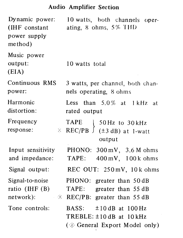

Умзч нужно измерять по международно принятым методам . Все хитровысосанные параметры веса не имеют так как не прошли экспертизу ни одной серьёзной лабораторией ,
Вот международные стандарты.
Все почти усилки в эти параметры вписываются.
Профит,спор закончен,все усилки отличные,если рабочие.

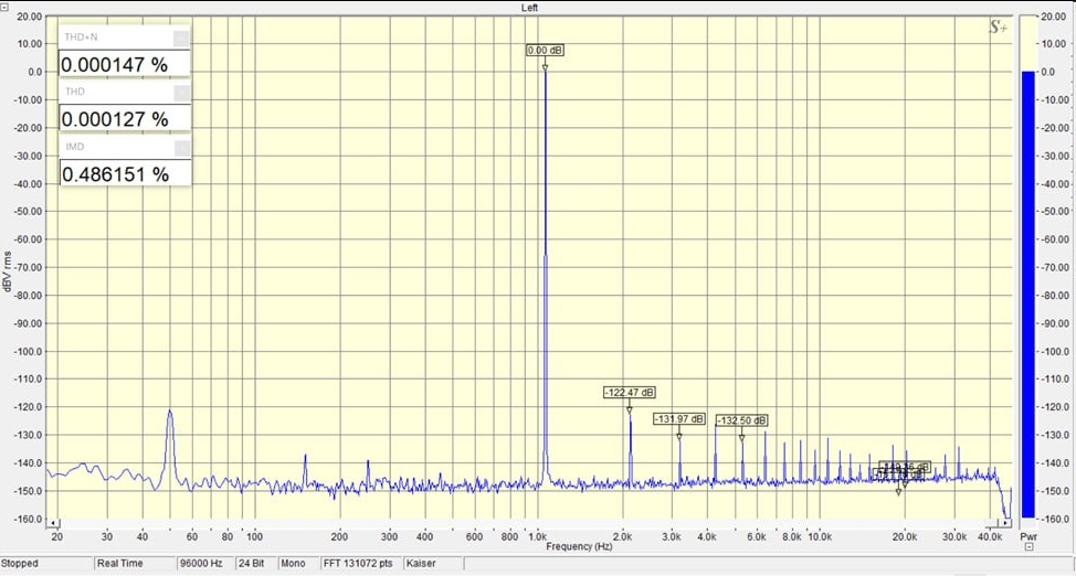

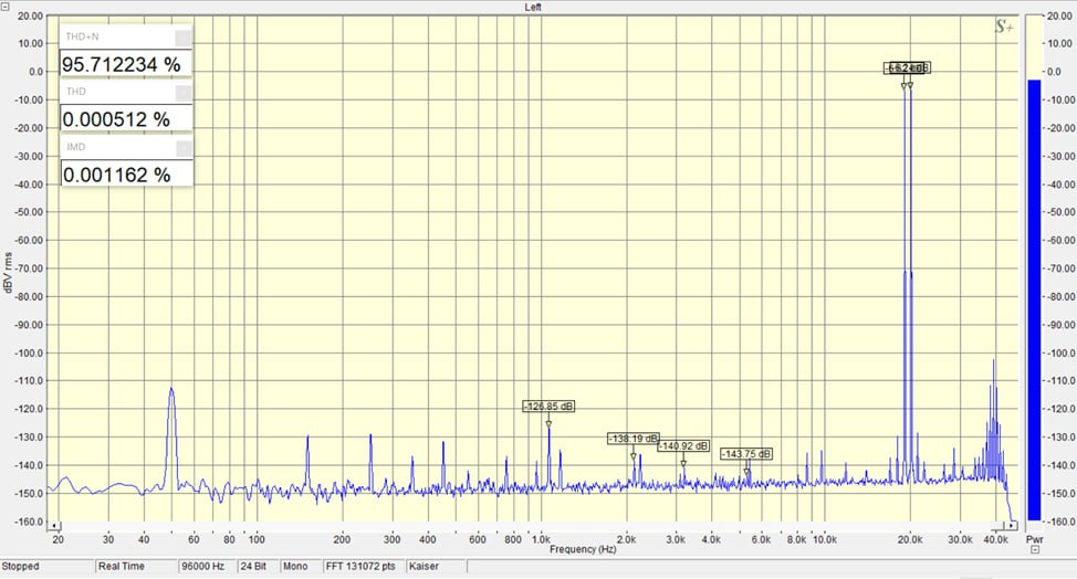

по факту есть возражения?
Ну там имд меньше у твоего поделия рубеж?
Нет?
так закрой рот

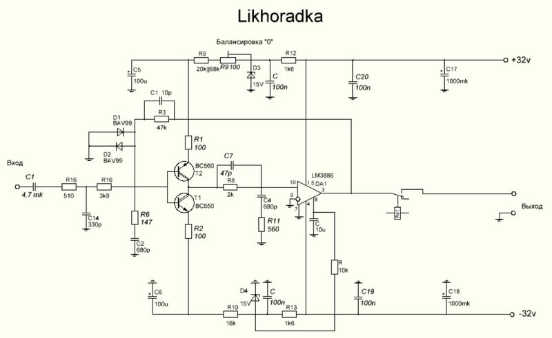

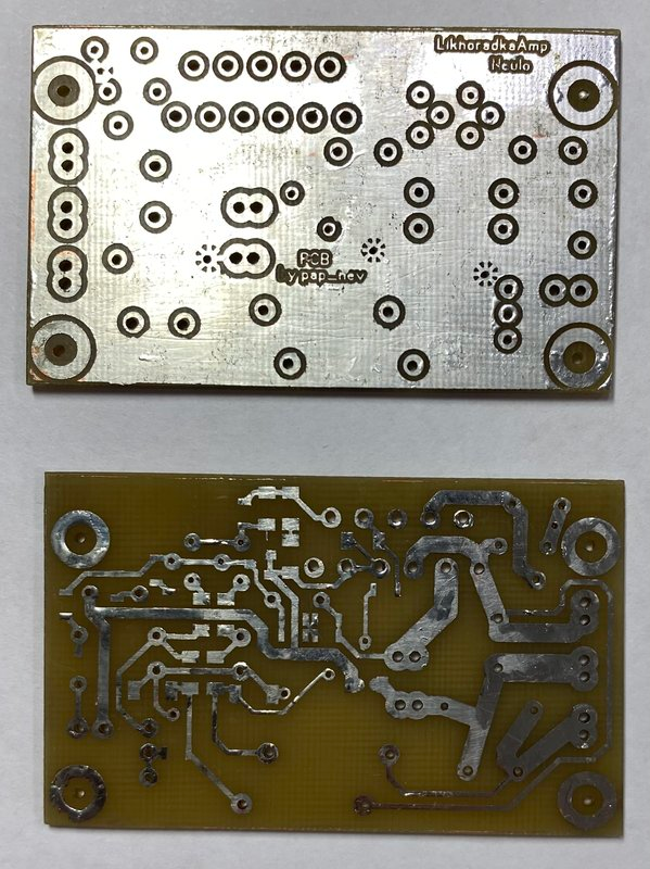

моё поделие называется "лихорадка" она проще твоей мудянки а спектр примерно такой же. правда в железе. в железе у тебя ничего нет.
такой спектр в железе измерить нельзя.
опять сначала про то, что ты азов не понимаешь
